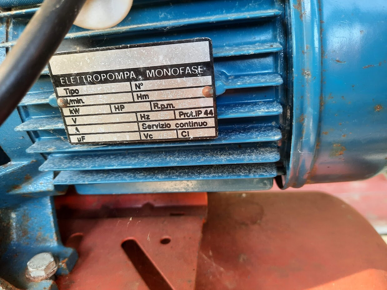

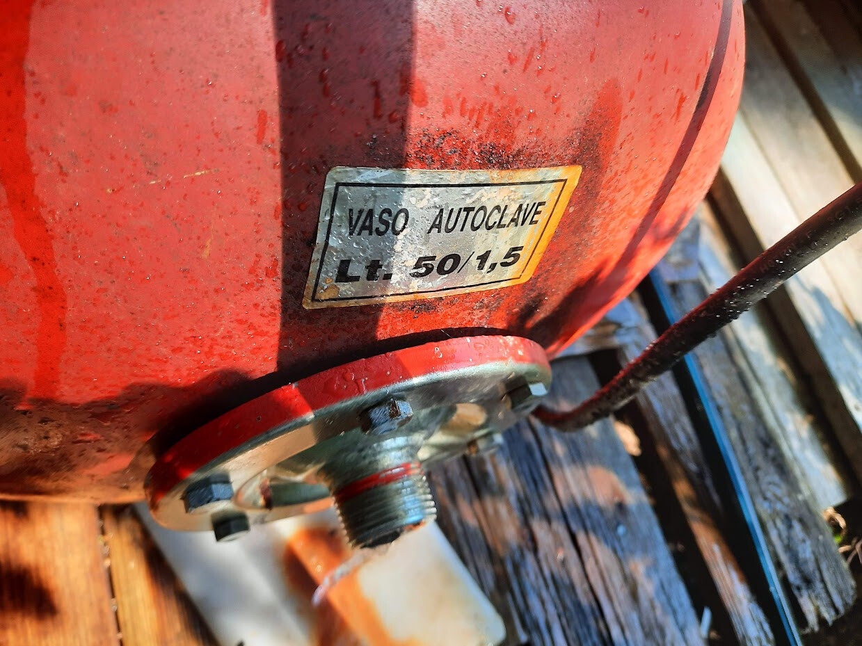

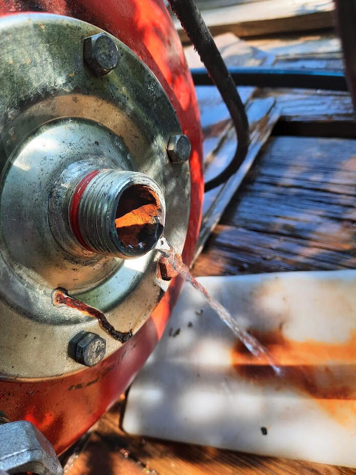

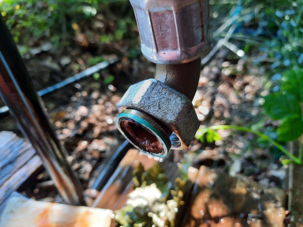

Jag har en pumpautomat med åtminstone 20 år på nacken för att ta vatten ur en brunn. Det är väldigt svårt att få tätt där slangen från jetpumpen går in i tanken (50 liter). Det står liksom ett moln av vattendimma från kopplingen. Slangen ser OK ut men tanken verkar vara rostig, är det det som spökar?
Rostig, röd expansionstank med etikett, slangar och fästen, åldrad, sliten, industriell utrustning.

Det ser ut som att du inte har någon packning. Jag fick byta ut min gummipackning på min hydropress för den hade lösts upp med åren. Rekommenderar en pappers/fiberpackning här.
