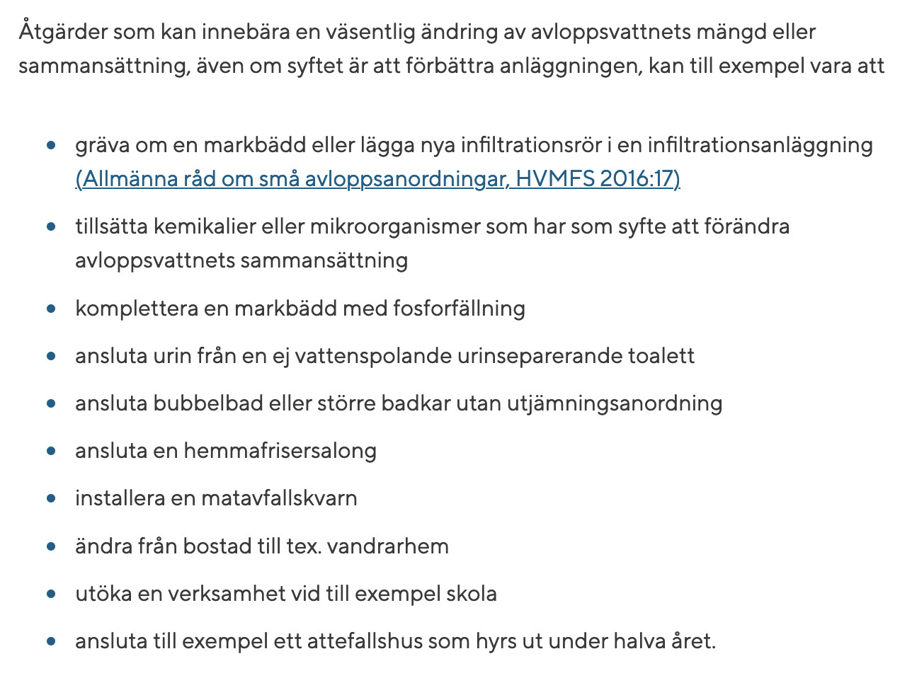

Förvånansvärt små åtgärder kräver anmälan. Tjänstemännen på HaV som arbetar med små avlopp tycks vara rejält auktoritära, opraktiska och har en strikt tolkning av miljöbalken. Så de menar att enkla saker som underhåll av rören till en infiltration kräver anmälan. Några exempel:
Text på svenska listar åtgärder för avloppshantering som förändrar avloppsvattens sammansättning eller mängd.
Läs mer här:
https://www.havochvatten.se/avlopp-...dspliktigt-respektive-anmalningspliktigt.html
