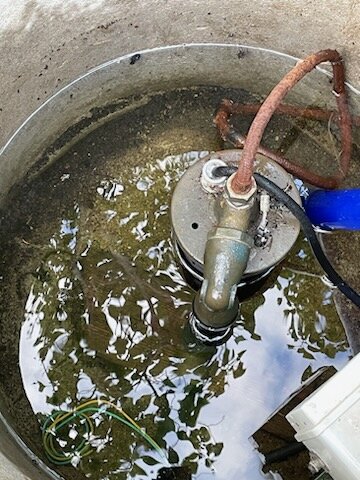

Har bytt tryckregulator som tidigare löst problemet att pumpen inte slagit av. Problemet har tidigare varit att trycket i pumpen blivit för högt då den släppt från slanganslutning i pumphuset. Denna gång har problemet fortsatt trots byte av tryckregulator. Vad kan nu vara problemet? Vattenpump och tryckmätare i rörigt utrymme med bråte och ledningar.

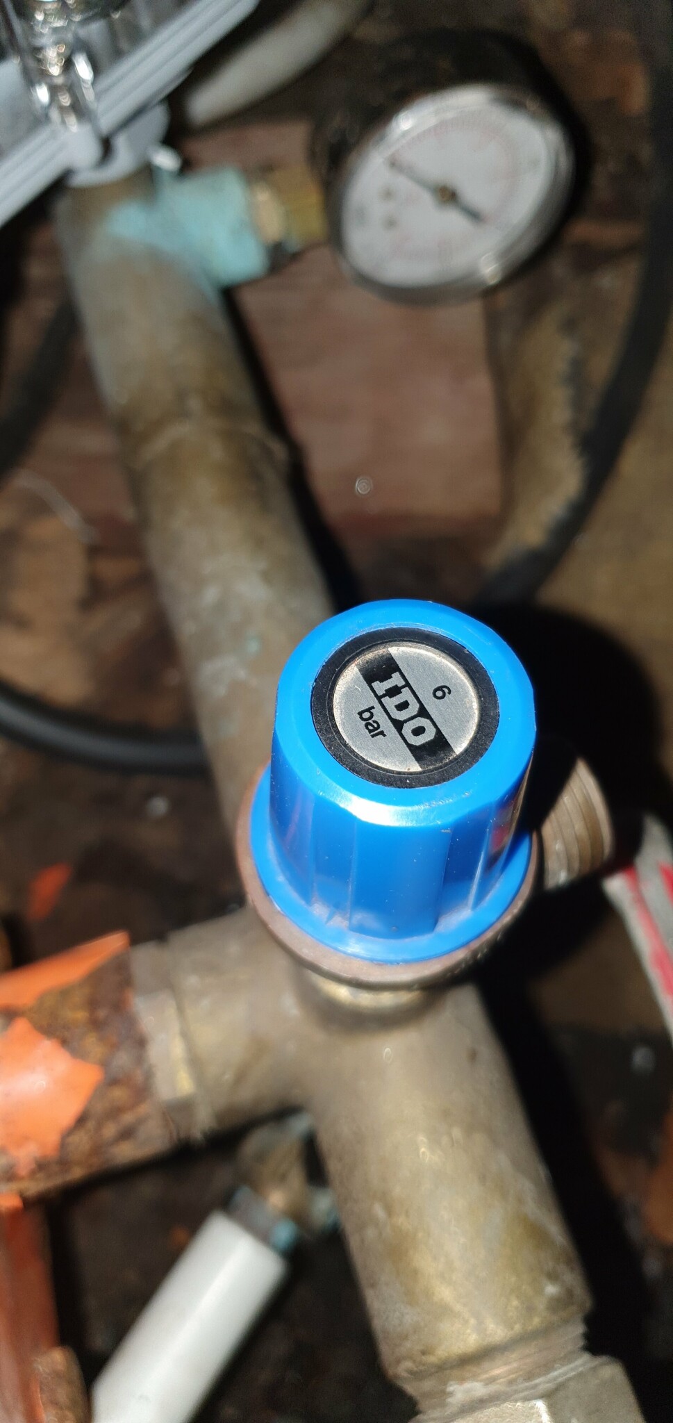

Vet någon vad denna är till för? Trycka ut luft? VVS-installation med blå ventilhatt, märkt "6 bar", och suddig tryckmätare i bakgrunden. Rör och kopplingar synliga.
Det är en övertrycksventil som släpper ut vatten när tycket är för högt. Används även för avtappning

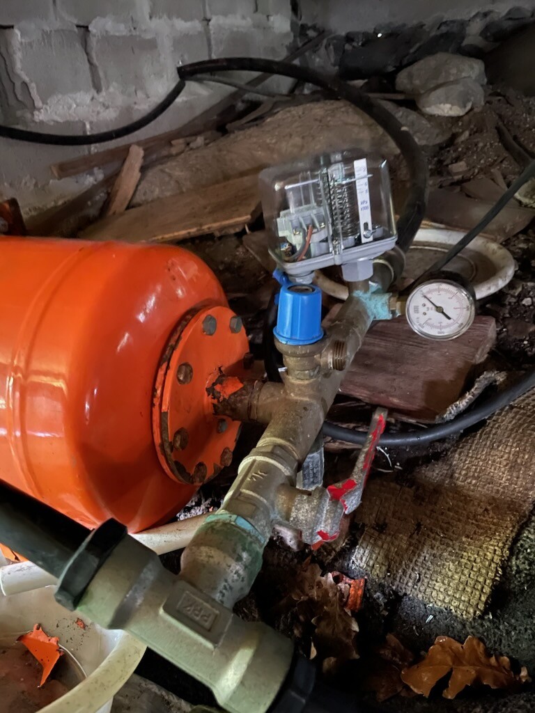

Är det en av PEM-slangarna som släppt? De kan göra det avtryckstötar också, men det sitter i så fall ihop med att hydropressen inte fungerar, den ser lite rostig ut så det är mycket möjligt att gummiblåsan är trasig i den.
I andra änden på hydropressen sitter det en tryckventil, likt en bildäcksventil. Kommer det luft eller vatten i den när du trycker?
Hej. Tack för dina svar!
Vi har tagit bort den gamla hydropressen. Var från 1980....2 av påsarna var vattenfyllda. Förhoppningsvis är det felet. Vi ska sätta dit en ny hydropress imorgon och hoppas det löser problemet.

Nu har vi bytt hydropressen idag samt tidigare tryckregulatorn. Tyvärr släpper pumpen anslutning till röret. Tidigare har det berott på tryckregulatorn. Ser släpper direkt. Har fungerat tidigare. Kan det vara PEM-röret trots att vi bytt hydropressen? Behöver detta tätas? Eller något annat?

Tyvärr läcker det igen nu när pumpen varit på ett tag. Är det troligen bara kopplingen mellan slang och metallhylsan? Eller något annat?

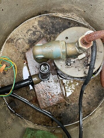

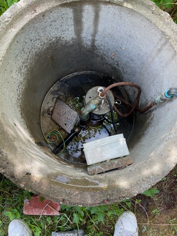

Kan du ta kort på delen som läcker?
En brunnen med vatten, en pumpmekanism, rör och kablar, behöver troligen underhåll eller reparation.
Brunnspumpskomponent med elanslutningar och vattenrör, placerad inuti en brunn med synliga kablar och trästycke.
Rörkonstruktion på marken med elektriska ledningar, betong, träbit och metallbehållare. Reparation eller underhållsarbete verkar pågå.

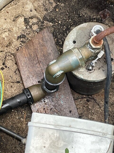

Det släpper i anslutningen dvs plastdelen som det ser ut, inte mot metallen. Har försökt dra åt ordentligt men efter någon timme släpper det igen.
Svårt att se på bilderna eftersom du tagit dom uppifrån, men det ser som ett klassiskt exempel på felmonterad PRK-koppling.
Slangen måste bottna i mässingshylsan innan åtdragning. Dvs, den ska gå 5-10mm genom tryckskruven. Lossar man en rätt monterad PRK genom att skruva loss hela tryckskruven så ser man tydligt hur tryckskruven har pressat sig fast i slangen.
Har det börjat glida isär så brukar både den vassa kanten på tryckskruven och slangens utsida vara så skadade så de behöver bytas. Även om det varit rätt monterat. Det brukar kunna hända om kopplingen plockats isär på fel sätt så man drar ur slangen med våld med tryckskruven kvar halvurskruvad.
Så skaffa en slangstump, två tryckskruvar och två kompensationshylsor och montera om allt enligt monteringsanvisningen så blir det bra.
Kompensationshylsa är en rätt ny grej som numera ska användas just för att slangen inte ska deformeras och problem liknande ditt ska uppstå.
Tryckskruv:
https://www.rinkabyror.se/artikel/prk-431-tryckskruv-for-pe-ror-25x25r-utv/
Kompensationshylsa:
https://www.rinkabyror.se/artikel/prk-420-kompensationshylsa-pn10-12-25/
Kolla storleken på slangen. Jag länkade 25mm delar, men det finns fler. Behöver du en kort slangstump kan du säkert få tag i det på en rörfirma eller en markfirma.
