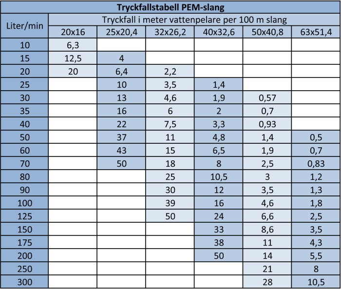

Du får ta reda på ett data för pumpen som brukar betecknas NPSH i princip ger det hur mycket övertryck du behöver vid inloppet på pumpen för att den ska funka utan problem med tex kavitation. Normalt ger det en indikation på hur stort flödesmotstånd man kan lägga till sin statiska sughöjd. I ditt fall med så lång klen slang ger det som Göran W skrev lätt upphov till dålig funktion.
Det som räddar ditt fall lite är att du har så lite som 1 m sughöjd och därför kan offra mer i tryckfall utan att behöva komma i konflikt med NPSH. Och att lufta en någorlunda fylld sugledning med dina egenskaper behöver inte vara så problematiskt, bara att strypa utloppet på pumpen så är det ingen skillnad mot ett mer optimalt fall. Det faller helt tillbaks på tidigare data dvs om du ser till att utloppet är strypt så du ligger rätt gentemot NPSH funkar allt normalt och precis så långt det kan dock med nedsatt kapacitet. Normalt håller man tryckfallen i sugledningar nere för att kunna utnyttja dels sughöjd och dels kunna ta ut det flöde som pumpen kan ge utan att begränsas av inloppstrycket.
Så kolla pumpdata NPSH och ta gärna fram en pumpkurva, sen kan du tex i Rinkabys tabell över tryckfall i PEM komma fram till vilket flöde på sugsidan som äter upp dina resurser. Det är pga dina endast 1 m höjdskillnad inte så lite du kan offra i röret. När du skattat flödet går du in i pumpkurvan och kollar vilket tryck det ger och stryper till ungefär det på utloppsidan, sen kör du utan problem och precis så mycket som omständigheterna tillåter.
Ja där hade vi en bra tabell.
Jag satt och funderade medan jag skrev mitt förra inlägg över hur mycket tryckfall det kan bli.
Och då du har max 9 meter sughöjd, och en meter går åt till den verkliga sughöjden så kan du teoretiskt ha 0,8 bar (8 mvp) i tryckfall i din långa sugslang.
Det blir då mindre än 15 liter/min, då 15 liter/min kommer ge 8 mvp i en 200 m PEM25.
Och detta är bara teoretiskt, i verkligheten kommer pumpen jobba alltför dåligt med 9mvp tryckfall på inloppet så det blir nog ännu sämre i verkligheten.
Så jag håller med Göran W, det kommer inte funka med 250m PEM25.
