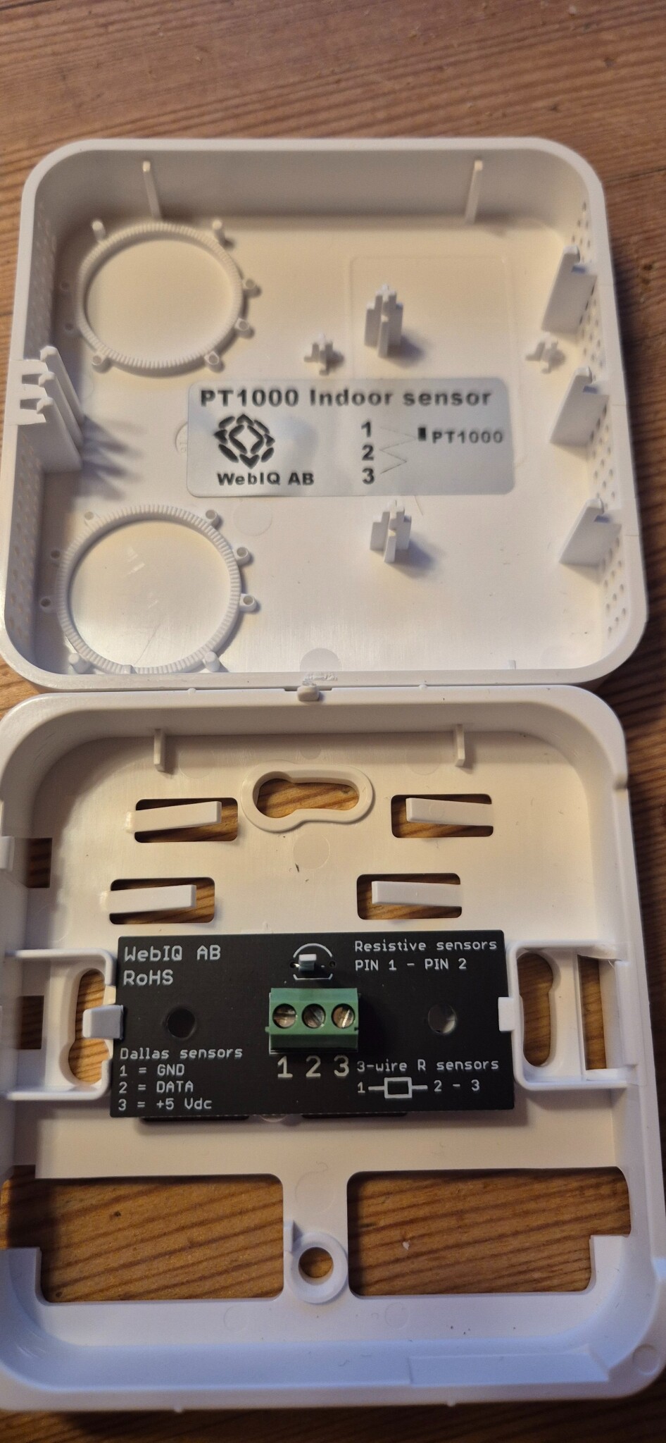

WestbergA #1 Medlem · 81 inlägg 2 dec 2025 11:19 WestbergA Medlem 81 inlägg 2 dec 2025 11:19 #1 Dum fråga kanske men köpte en tvåtrådsgivare (PT1000 rumsgivare) för att koppla mot vår Termia Calibra men den har 3st anslutningar när jag öppnar upp den. Vilka är det som ska kopplas in mot bergvärmepumpen? Inloggade ser högupplösta bilder Logga in Skapa konto Gratis och tar endast 30 sekunder https://www.energibutiken.se/sv/pt1000/25-pt1000-rumsgivare-innegivare-02011.html Tvåtråds temperaturgivare PT1000 standardgivare. Passande för mätning inomhus i temperaturintervallet -35 till +70°C. Kan ersätta Danfoss ESMT, ESM-10, ESM-11 m.fl givare som används inom fastighetsautomation. Passar även Thermia Atlas, Calibra och Calibra Eco med BM-kort När jag ska koppla in den nu ser jag att det är 3st ingångar (GND, Data, +5 Vdc). Vilka är det som ska kopplas in mot bergvärmepumpen? #bergvärmepump #pt1000 #rumsgivare #thermia #thermia-calibra

T Thomas_Blekinge #2 Medlem · Blekinge · 12 417 inlägg 2 dec 2025 11:22 Thomas_Blekinge Medlem Blekinge 12 417 inlägg 2 dec 2025 11:22 #2 Pt1000 är en resistiv sensor och ska kopplas mellan 1 och 2.
