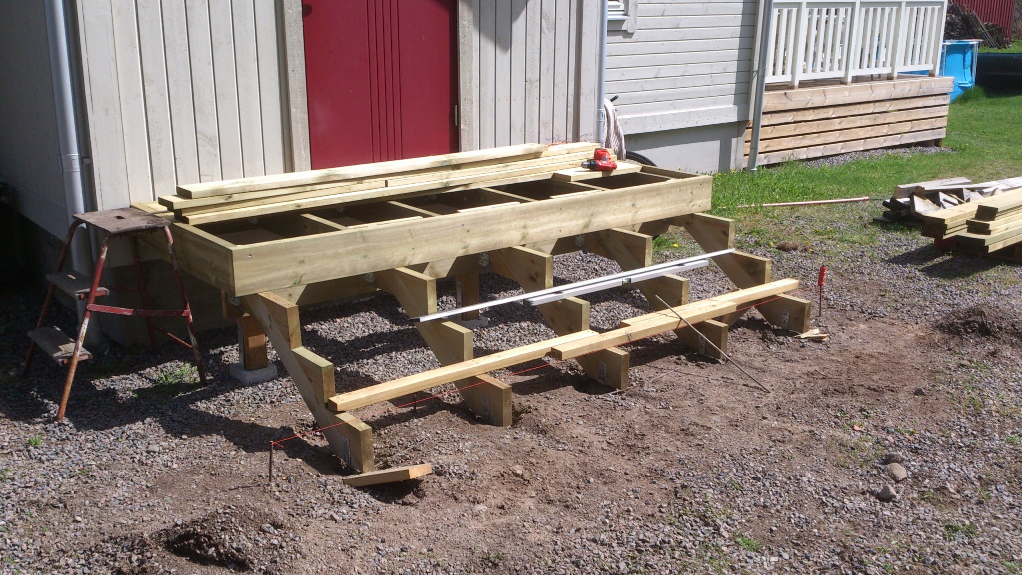

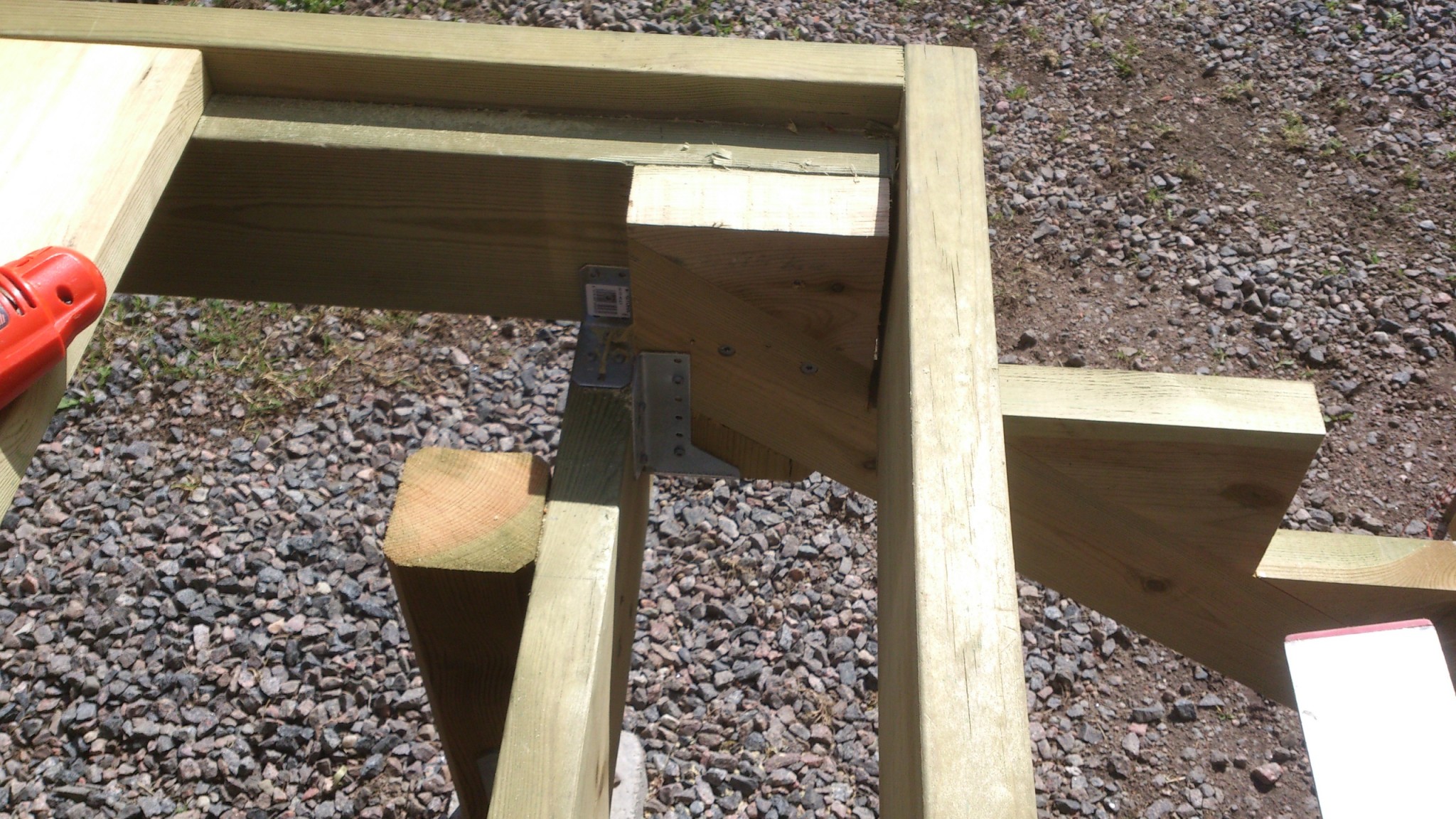

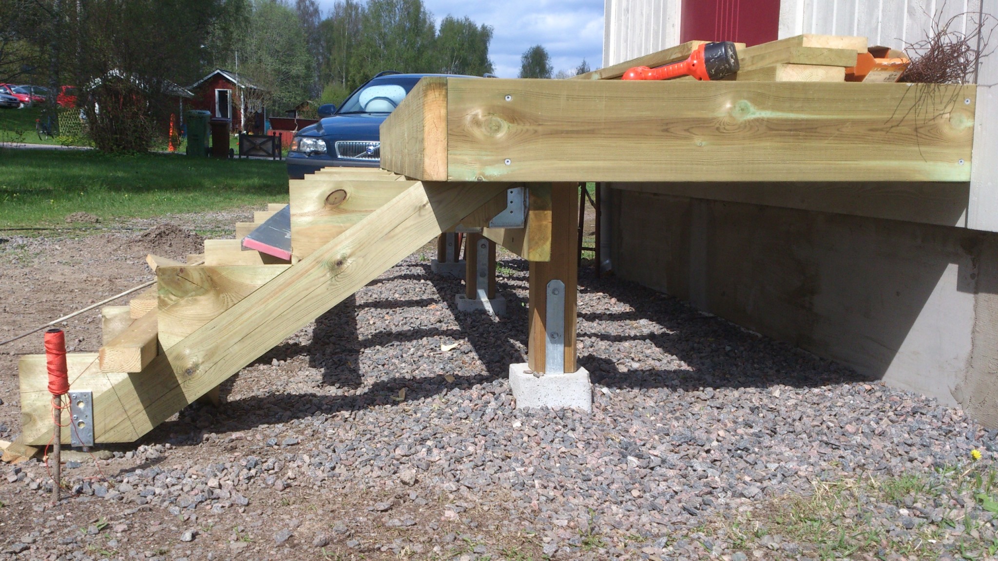

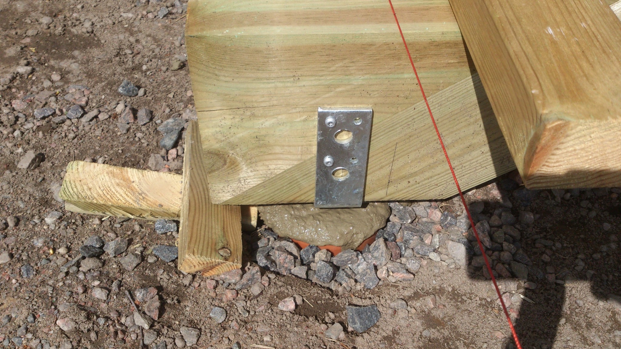

Började med den nya trappen förra helgen. Vi har en tidigare farstu som är inbyggd och som det nu ska byggas trapp till. Jag har velat mellan olika alternativ men har landat i en rak trappa med en "plattform" upptill där man kan ställa ifrån sig kassar och pusta ut lite. Bärlina och regelverket för plattformen är klart och idag gjuter jag fast stolpskorna där vangstyckena är fästade i. Jag såg en bild på någon sida där vangstyckena var monterade i rätt nivå ovan plinthålen och först därefter gjöts plintarna, jag provar den varianten nu, hoppas det blir som det planerats.

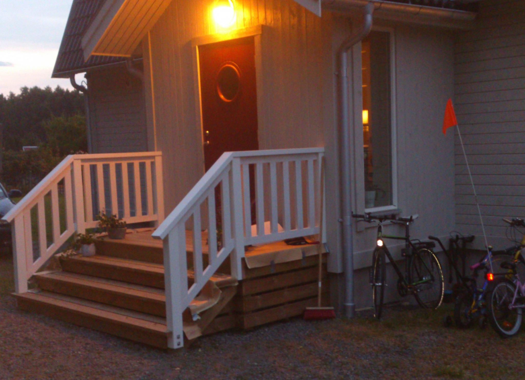

Snyggt räcke!
Mittbygg
Så snyggt!
Imponerande och inspirerande, kul att se.
Mittbygg
D09
Snyggt 😄😄😄
Mittbygg
Hemmakatten
Snyggt och prydligt utan att vara dominerande (vilket många jättetrapp-projekt blir). Passar bra till huset.:)
