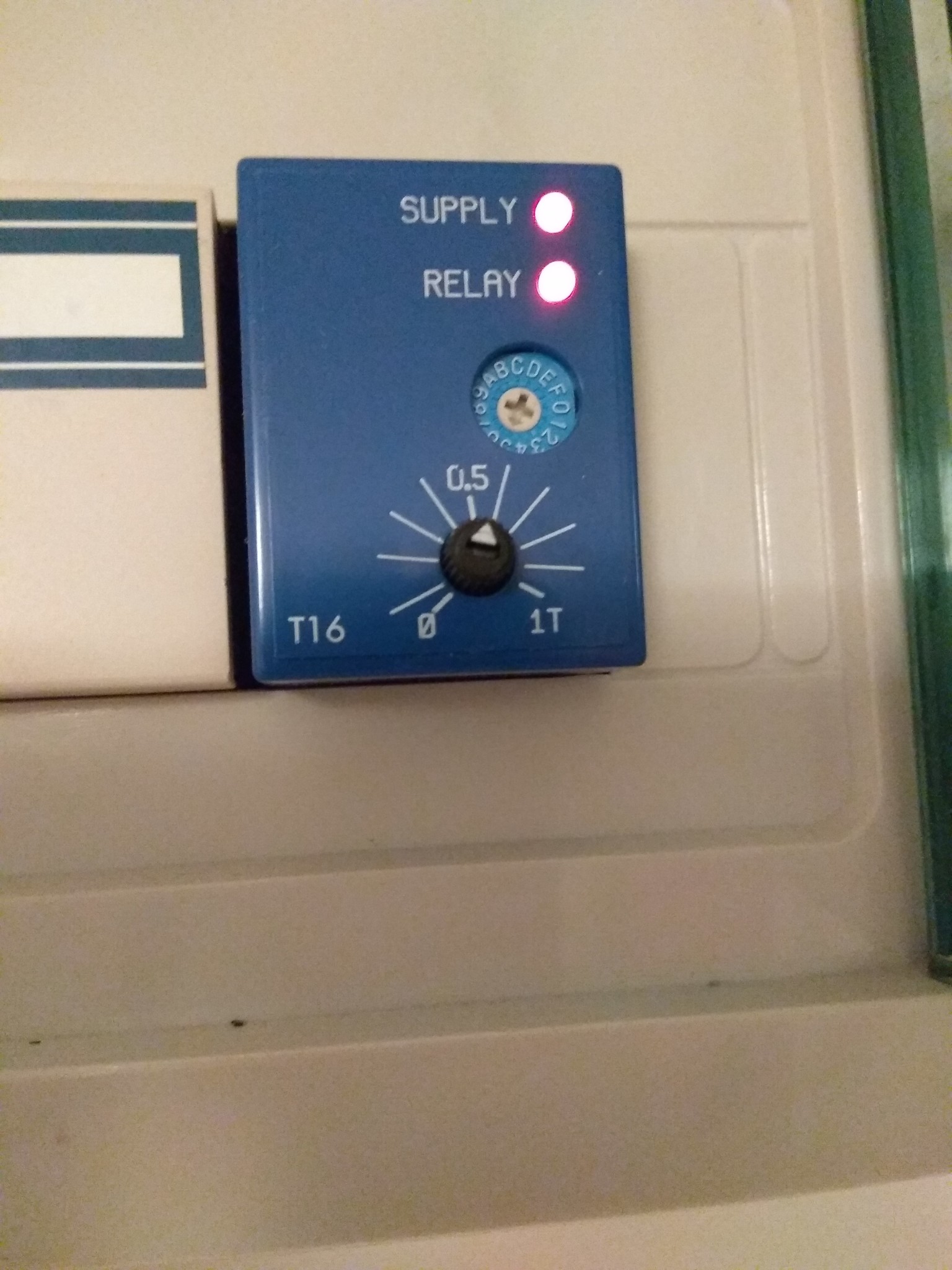

I mitt proppskåp består en del av tre säkringar och denna:
Blå dosa med texten 'SUPPLY RELAY' och två röda lysande lampor, monterad på vägg.
Har en termostat i hallen, när den blir tillräckligt kall sätts denna blåa dosa igång (de två röda lamporna börjar lysa), min cirkulationspump (Grundfos Alpha 2) drar igång och mina element blir varma.
Vad är denna blåa dosa för något?
Vad betyder bokstäverna och siffrorna på den?
Vad gör de olika reglagen för något?
Jag är tacksam för alla svar jag kan få.

Kan inte få av locket, men såg nu att det står "Timeswitch" på sidan.
Är mest nyfiken på vredet där jag kan ställa in 0-1T.
Det ser ut som ett gammalt tidrelä. Du kan välja en tidbas (tex sek, min, h) med omkopplaren upptill dvs den tid man kan ställa in med det svarta vredet 0->1T. Kan vara en fördröjning för till eller frånslag av pumpen styrt av termostaten.
Skulle jag också misstänkt.
Denna traderaannons ger vid handen att det kanske är av märke Proswede.
https://www.tradera.com/item/343335/301873384/pro-swede-el-ab-tidrela-
Det hjälper dock föga för att få veta vilken funktion i huset det har.
Antagligen en frånslagsfördröjare för att inte intervallet pumpen/värmen är på ska bli för kort.

Wow! Vilka svar! Levererade inom 12h också!
Jag tackar så mycket för att ni tog er tid, det hjälpte mig mycket. Nu har jag mer att gå på för att justera värmen till perfektion.
