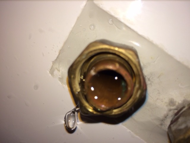

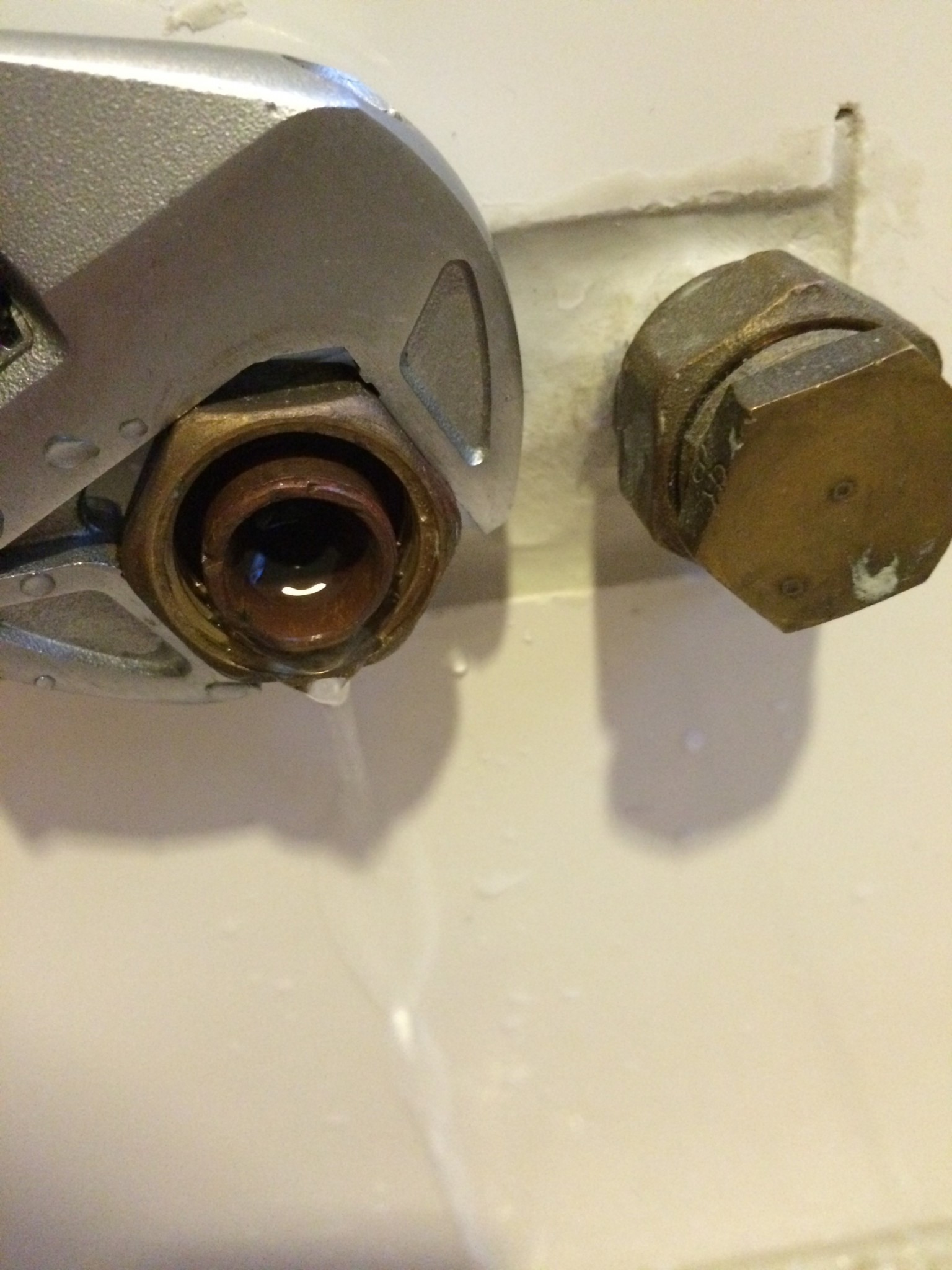

Bytte hus för en tid sedan. Tidigare ägare proppade rören mot badkaret, därefter kopplade de aldrig i badkar igen. Med 3 skitiga ungar hemma är det dags att installera ett badkar!
I väggen sitter två kopparrör som är alldeles för korta för att kapa och koppla på nya kopplingar på. Jag bifogar bilder på det som finns. Mitt mål är att dra på ballofixer på befintliga klämringskopplingar, därefter gå upp med flätad pexslang upp till blandare. Badkaret kommer vara inskjutet mot väggen och flätade slangen skall vara till för att göra det med flexibelt om jag måste dra ut badkaret och greja där bakom.

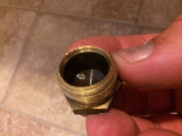

Jag har demonterat pluggen till en av rören på bilderna. Rörets utsida mätte jag upp till ca 16 mm, utvändigt. Jag skruvade ihop det med pluggen igen (har gjort detta två ggr). Inget läckage, allt ser bra ut.
Hur stor sannolikhet är det att jag kan dra på ballofixer direkt på det som bilden visar? Det är väl hårt kopparrör, men jag ska nog ändå ha stödhylsor.

Du behöver köpa två vinkelballofixer med slät ända på ena sidan. (så slangens packning tätar OK)
Det ser ut som du har proppar av märket vatette. Då ska det stå vatette på kanten av muttern. 16mm finns inte provtryckningspropp i, bara 15mm. (den delen du har i handen)
Köp vinkelballofix 15xG1/2 utv. RSK: 8546972. Kasta mutter och klämring och montera på dina befintliga kopplingar. Stödhylsa får du inte i en koppling som är dragen.

Jag tycker oxå det ser ut som conex, det hittar du bla. här
https://www.rinkabyror.se/artiklar/ror-och-rordelar/klamringskopplingar/klamringskopplingar-conex/
edit: finns bara kromad där, men du kan ju lyxa till det lite
