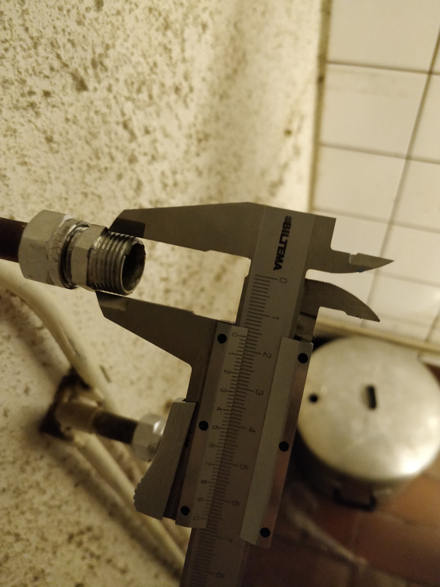

Jag försöker koppla in en duschkabin. Till kabinen har jag köpt anslutningsslangar som det står R15 och dom passar fint i blandaren jag monterat. Rören på väggen är 12 mm och försedda med klämringskopplingar. Ytterdiamtern på gängorna på dessa verkar vara 16 mm (se nedan).
Innerdiamtern på mina slangar är dock förstor (se nedan). Antar att jag behöver någon liten pryl emellan? Eller kanske en helt annan koppling? Vad kan det vara för något?
Tacksam för svar

Jag tycker det ser ut som att kopplingsänden med yttergängor på bilden är en klämringskoppling. För att inte bygga på med för många delar, hade jag bytt ut klämringskopplingen på 12mm-röret till en som i andra änden har en yttre R15-gänga med planände som kan täta mot R15-honan du har, likt denna: https://www.rskdatabasen.se/kategor...utningar-rak/vatette-rak-12mm-x-r15-1947092-1

Kopplingen på röret är en rak klämringsskarv för att skarva två stycken 12mm kopparrör. Den typen av koppling är inte lämplig att skruva på en anslutningsslang på alls, även om gängan råkar passa (vilket din inte gör). Anslutningsslangen är avsedd att täta mot en plan ända med sin gummitätning. Klämringskopplingen är avsedd att täta mot ett rör genom att en utvändigt konisk ring trycks ner i ett invändigt koniskt hål. Den vassa kanten i konan i koppligen kommer att skära sönder gummitätningen.
Vad du behöver är en koppling med plan ända för R15 i ena ändan och klämringskoppling för 12mm kopparrör i andra ändan.
Det verkar stå VATETTE på muttern på klämringskoppligen. Då kan du, om den inte är helt tokigt monterd, skruva loss muttern och låta den och klämringen sitta kvar på röret. Sedan byter du resten av kopplingen mot en sådan här:
https://www.rinkabyror.se/artikel/va-krom-klamkoppl-rak-ovg-12x15r-utv/
Det är viktigt att det är rätt märke på kopplingen om du ska återanvända mutter och klämring. Det är nämligen inte samma form på klämringen i alla märkens kopplingar, så det finns en risk att det inte blir tätt om man blandar.
Är kopplingen skadad eller du inte får tag i rätt märke på koppling så kapar du röret och byter hela kopplingen. Då behöver du också stödhylsor då rören verkar vara av typen Prisol.

Tack till er båda! Ni verkar ju båda vara inne på samma linje, så så jag kommer att beställa hem ett par sådana och se om jag kommer frammåt!

Fick mina kopplingar idag och har installerat dem. Körde på de vinklade i slutändan och allt verkar fungera finfint. Stort tack till er alla!
