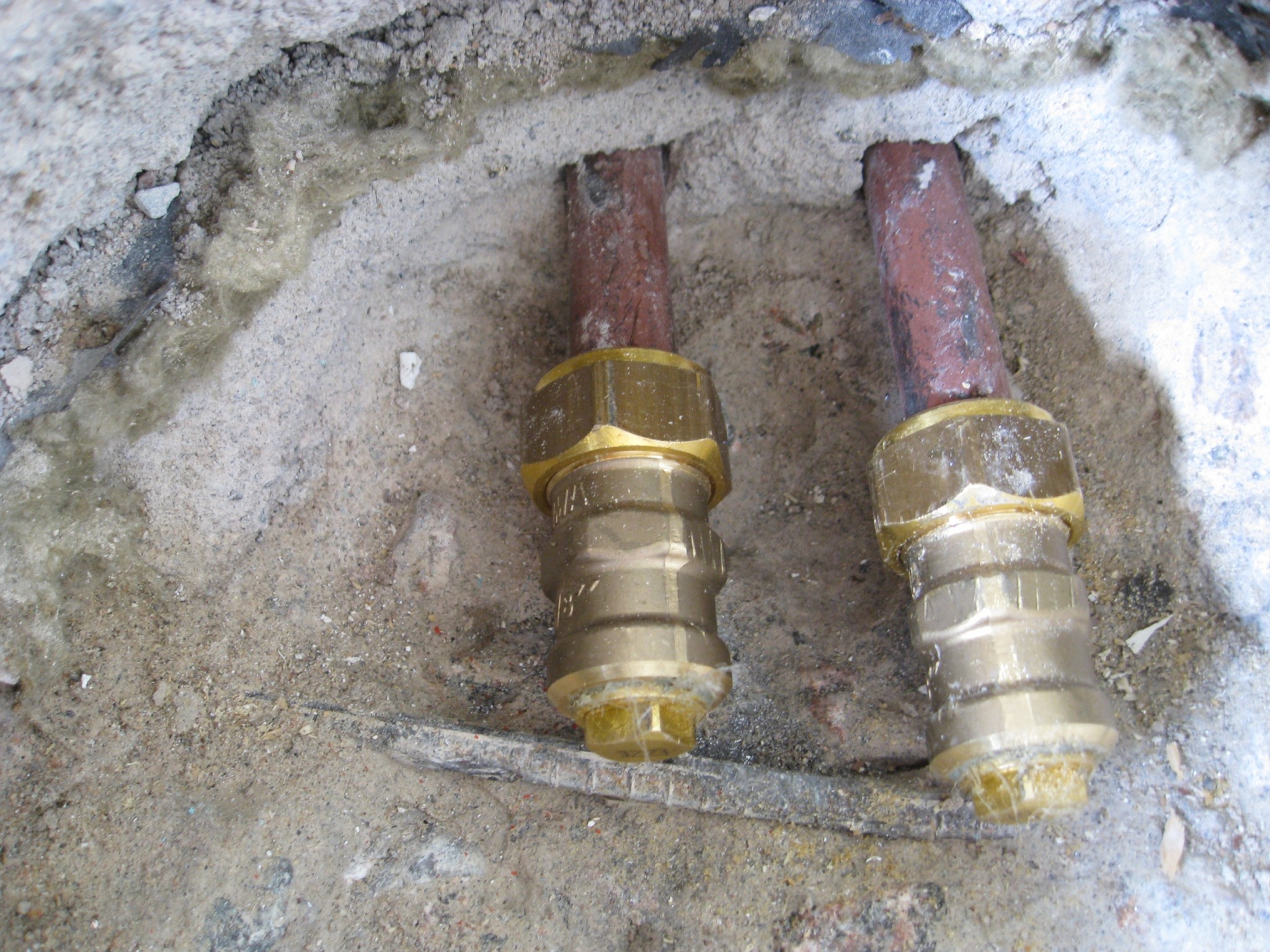

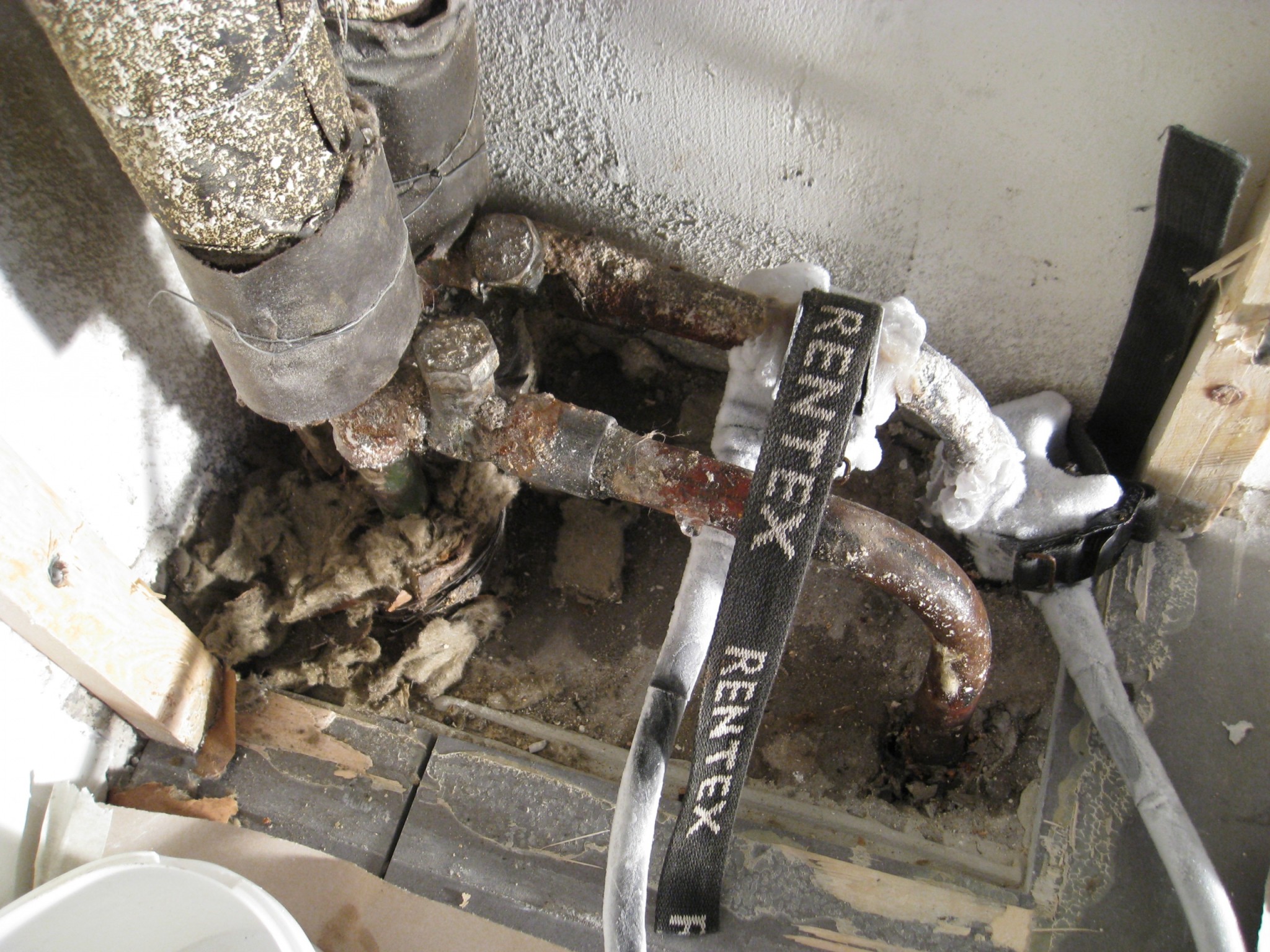

Proppa/sammankoppla rör till tidigare element dolt i golv
Jag tror du har avstängningar där. Under de två locken sitter det med all sannolikhet skruvar som man kan skruva in, antingen med en skruvmejsel eller med insexnyckel. Dock kan dessa läcka en del när man stänger dem, så man får vara med med några trasor.
Vid gängning är det bra att hålla emot i röret så det inte vrider sig när du kör upp en ny utvändig gänga, finns risk att sticken som dina bilder visar sitter i t-rör eller vinkel t.ex. Man kan ju bila upp mera och se hur det ser ut längre ner om det finns möjlighet att proppa sticken från t-rör eller vinkel.(Slitsamt)

Nu har jag fått tag på två rörmokare, den första var ganska säker på att allt skulle gå käpprätt åt helvete och avrådde starkt för hela projektet (avstängningarna lär börja läcka om man använder dem då de stått still i 60 år, frysning är nödlösning och proppen kommer säkert hoppa ur etc). Efter det samtalet var man inte vid så gott mod längre...
Sen fick jag tag på en annan som hade gjort massa elementborttagningar och han tyckte inte det var några som helst problem att lösa detta medelst frysning. På torsdag får vi se om det skiter sig eller går bra... Håller tummarna...

Nja, de avstängningarna kan läcka något, men om man monterar en ny packning under locket sen, så händer inget.
När det gäller frysning, så vill man helst frysa innan en böj, då stoppas isproppen av böjen. Cirkulationspumpen ska vara avstängd, eller ev stängda stamventiler.

borde väll kunna frysa sticken på stammen i den gipsade väggen ? tar nog lite tid så kan ni ju såga bäst tusan ni vill sedan ju.... och proppa rören ? bara gå ner och stänga ventilerna vid pumpen och pumpen så kan det ju inte snurra runt förhopningsvis...
Nu vart det gjort. Bilade bort lite mer så att det fanns mer plats runt röret.
Frysning skedde efter sticket vid stammen. Ventilerna där gick inte riktigt att få helt tätt, så det tog nog en timme att få det fryst. Ändarna pluggades med någon räfflad plugg som har invändiga gängor i andra sidan så man kan koppla på saker om man vill senare.

Javisst ska vi väl ha lite bilder också! Har dock inga invändiga på pluggen tyvärr...
Räfflorna hindrar den från att åka av. Den nöp med en kona mot en ring i kopplingen och sen en O-ring på det.
