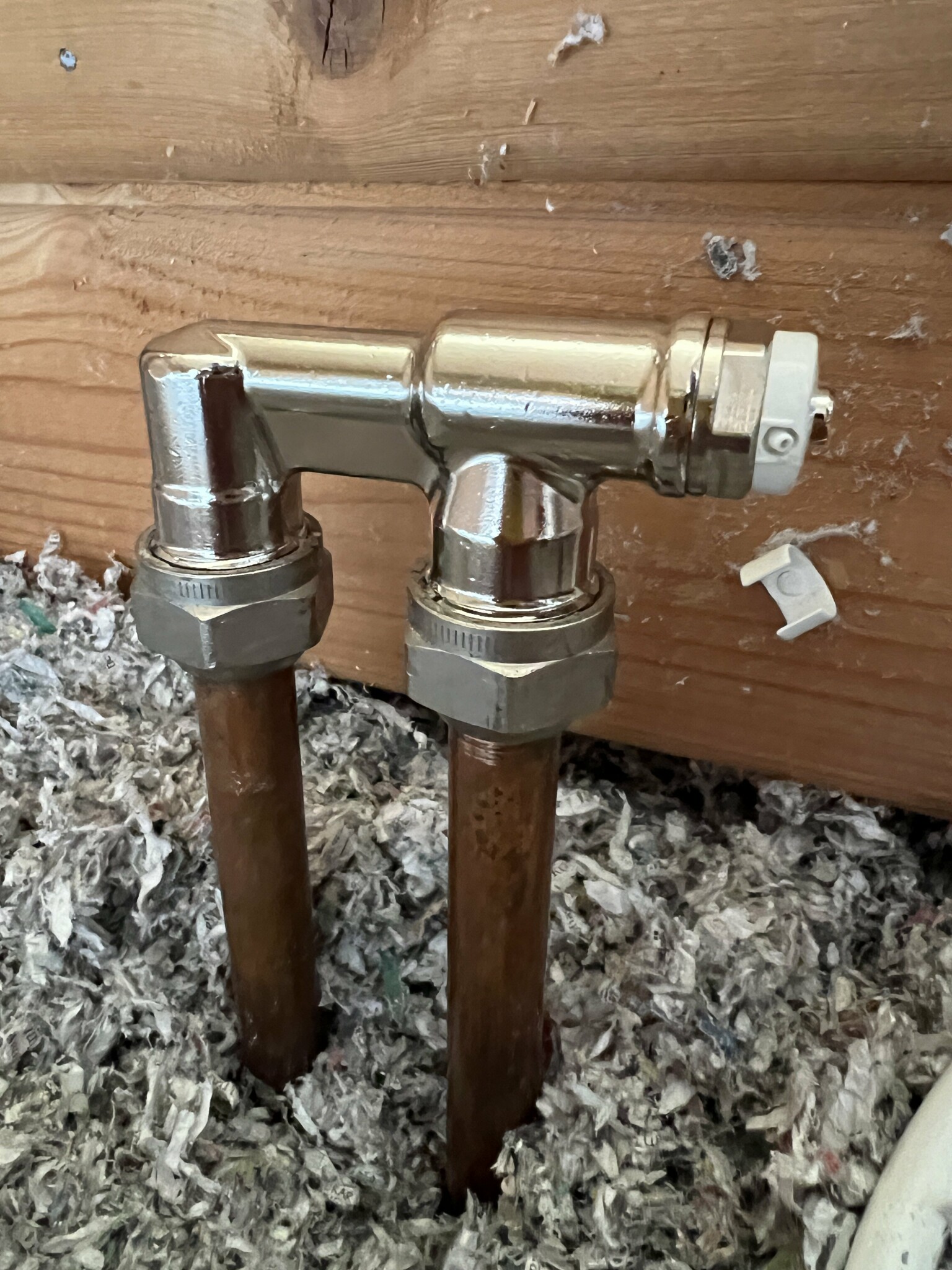

Behöver lyfta bort radiatorn tillfälligt, diameter på gängan verkar vara 20.6mm när jag mäter med skjutmått men lite svårt att mäta exakt.
Vad behöver jag köpa för att proppa?

Enklast är att sätta ett förbigångskoppel, gängan är m22
Der första du måste veta är om det är 1-rörsystem eller 2-rörsystem,
Vid 1-rör så måste det på en förbigångskoppel om resten av radiatorerna ska fungera.
Vid 2-rör så pluggas bara rören.

Det är ettrör på denna delen.
Då skall kolla på förbigångskoppel m22 🙏
Är det bara tillfälligt å du ändå måste tömma systemet så är det väl bara att låta det vara tömt till du är klar. För du behöver väl inte köra värmesystemet... annars är det som föregående skrivare skriver, måste veta om det är ett ettrörsystem eller tvårörsystem. Jag skulle sätta min 5kr på tvårörs
Det är 1 rör.
Tillfälligt 😅 det är ett diffust uttryck. Köper nog ett förbigångsrör. Arbeten brukar dra ut på tiden.
Tack för hjälpen
