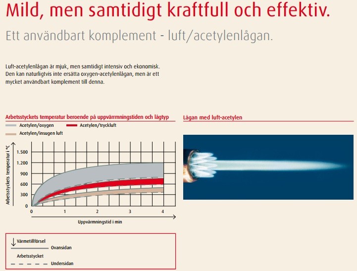

Tryckluft/acetylen funkar att värma med.
När det gäller tjockare material så är gasol bättre än acetylen, har för mig det var över 100 mm. Då acetylen ger en för koncentrerad värme.
