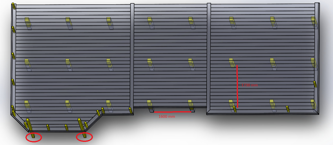

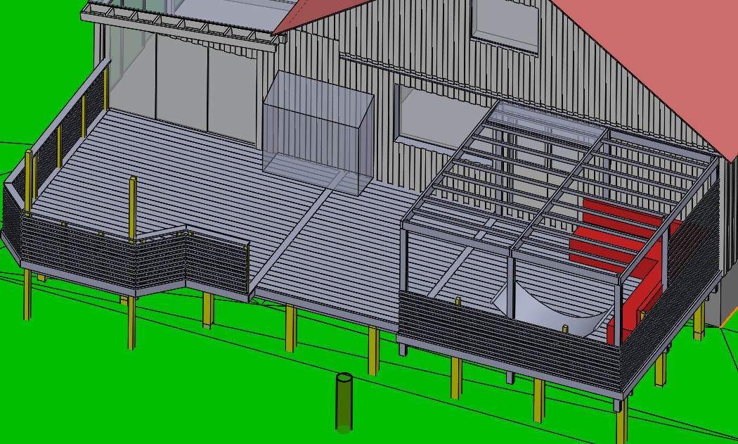

har börjat skissa upp vårens kvällsprojekt och tänkte mest se om det finns någon som hittar uppenbara idiotiska saker som en nybörjare inte förstår.
Kan börja med halv målbild. Han inte rita klart kjolningen med balkonger. Men det kommer nog så småningom.
Måtten är ca 12,5 m gånger 4,6 m.
Ni kan se att jag lagt in två frisbrädor för att jag ska kunna lägga hellängder och dela av altanen lite.
Mellan de båda staketöppningarna är tanken att smacka upp en trappa som är ca 3 meter bred.
Trappan är tänkt att vara 9 steghöjder, dvs åtta st steg. Höjd per steg är 170 mm och stegdjup 300 mm.
Pergolan får en frihöjd på ca 2,35 m. Där pardörrarna ut från huset är så har jag planer på att lägga in någon sorts kanalplastskiva inne i pergolan för att få ett litet skyddande tak utanför. Mkt för att väderskydda.
Det kommer även byggas en liten 1-stegsplatå utanför dessa pardörrar.

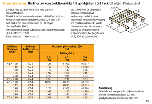

Dimensioneringen är följande:
Tre rader med bärlinor. Vid de inringade röda ringarna så är tanken att lägga trädgårdsplattor och typ någon typ av justerbar fot eller om man kör någon offer-kil eller liknande. Här får ni gärna hjälpa mig! Alternativet är jag gräver och slänger ned ännu ett par plintar där. Använde en skurup-borr för att gräva ned alla de andra plintarna så då kanske man ändå ska kosta på sig att gräva två hål till..
Bärlinorna är är 45x190 C24 NTR A. Jag kommer ha ett överhäng om strax under 500 mm åt båda hållen.

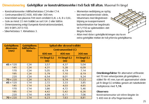

Enligt ovan bild så ska tydligen avståndet D (1600 mm) delas på 4 för att veta hur tät man ska lägga skruvreglarna. Det vill säga 400 mm mellan skruvreglarna.
Enligt bild ovan ska skruvreglarna vara 45x145 C14 för C = 400 och L = 3,46. Då ligger jag i överkant.
På detta lägger jag 28x145 som trall.

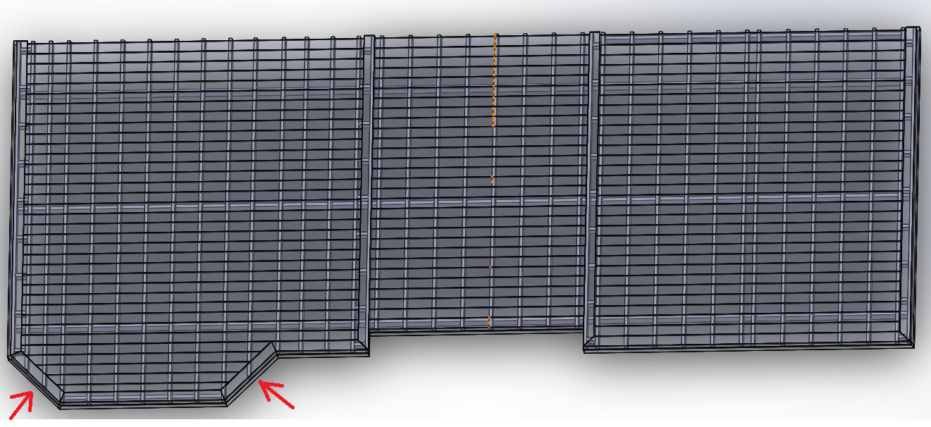

Här är en liten bild på skruvreglarna
Vid de båda röda pilarna antar jag att jag behöver kottla in lite för att kunna skruva fast frisbrädan där? Längd på den där 45 graders brädan är 1 m.

Höjden över mark ? Det gäller att få stolparna upp genom golvet och använda till stolpar för räcket
annars blir det vingligt på ovansidan ,det är inte en fyrkant utan lite liv i formen , så då kan det gå
Men dåligt på raksträckorna , svårt att få ett bra fäste för räcket
Pergolan stöttar nog upp räcket där , många plintar är bra och tungt blir det , ska den ligga lös eller ska den fästas i huset , i det senare så fästes den bara i ytterkanterna
Det är trä och rörs sig med årstiderna

Höjden från backen upp till ovankant bärlina är ca 1100 mm på de båda innersta bärlinorna. Den yttersta bärlinan är ca 1350 mm upp från mark.
Alla stolpar för räcket kommer jag fästa i en skruvregel tillsammans med den yttre "sargen". Blir en 45x170 som sarg runt. Sen kommer stolpen gå ned ytterligare en 40 cm och sen så låser jag fast nedersta delen med en regel snett uppåt bakåt för att få något som kan ta upp moment är tanken. Bilder på detta kommer nog framöver
Angående fästa i huset så har jag tänkta att försöka undvika detta. Ska försöka köra lite kryss med stålband på många ställen istället för att låsa upp konstruktionen lite.
Hur tänker du när du säger att konstruktionen blir tung, är detta dåligt eller bra?

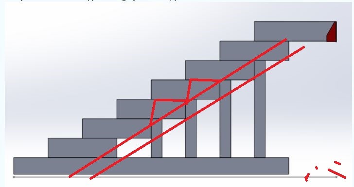

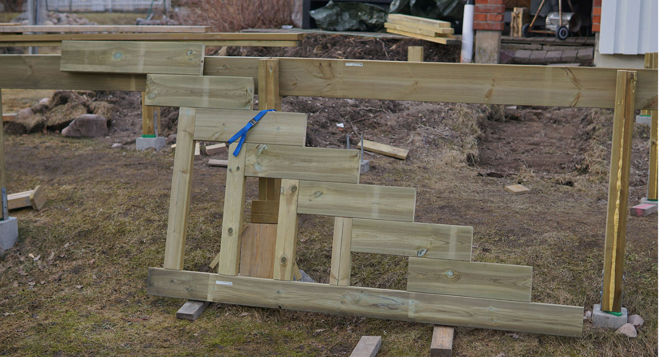

Fyller på med lite mer av mina frågor här.

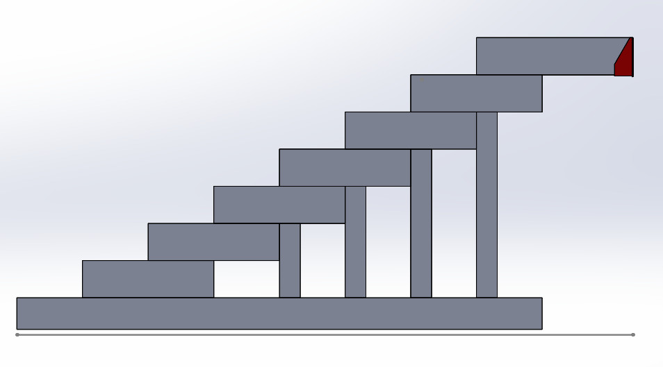

Satt just och caddade upp ett vangstycke till trappan.
Här är en modell med en lång 45x145 i botten och sedan små legobitar om 45x170 som ligger på varandra. I bakkant så lägger jag en stolpe om 45x95 nedåt. Allt låses med lite plattjärn. Och överst i rött så är det en balksko mot yttre bärlina.
Under den undre långa biten så stöttar jag upp med trädgårdsplattor eller plastfötter från biltema.
Är detta bara en koko-lösning eller är det något jag kan köra på? Tänkte att det är lätt att fabricera och man behöver inte limma massa och noggrannheten är ganska enkel att få till..
Det mesta av detta tänker jag bygga själv också. Denna vanskapelse får jag väl köra på säckkärra runt på tomten

Det med tung är att den ligger kvar och inte blåser bort
eller förflyttar sig .
Att sträva upp under för räcket är inte fel men det gäller att få det tajt då , jag skulle nog använda mig av spiklåtar som bockas så dom passar eller balkskor tillsammans med strävorna
Stålband är svåra att få tajta , vill gärna släppa lite
Det med trappan sätt plintar , då blir det inget som kan frysa upp och deformera trappen

ett litet ritprojekt .Sätter du vagnstycken uppifrån altanen och ner till mark , och har kilar under stegen kan du få precis steglängd och höjd exakt för bra steg
Lite grovhugget på din ritning , men något i den stilen , då blir trappen öppen och lätt att hålla ren
Fast det är det där vanliga vangstycket jag vill komma ifrån. Asdrygt att mäta in 7 st sådana bredvid varandra och få dem exakt lika. Mycket lättare att bygga något som bara behöver vara i våg hela tiden. Dessutom har jag ganska många steghöjder så jag behöver ändå staga upp det. Därför jag tänkte att det är lättare att göra ett sådant vangstycke som jag ritade. Har ju inte hela dagen på mig att göra vangstycken. Kommer dessutom att göra trappan helt täckt så finns ingen vinst i att den ska vara luftigt.S skutten11 skrev:

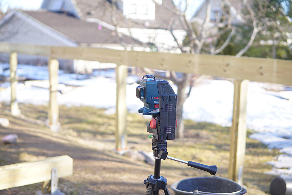

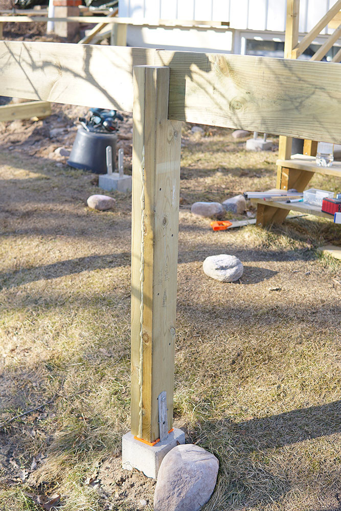

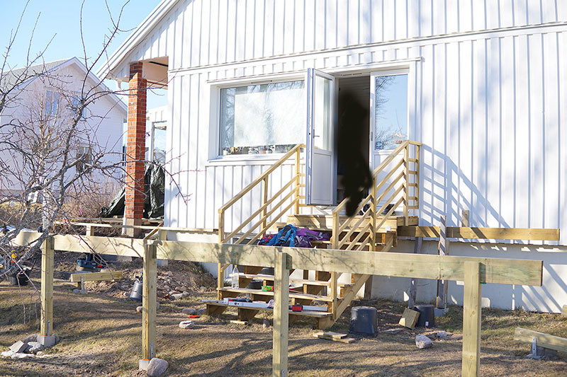

Har satt upp första bärlinan idag iaf. 13 m med 45x195 ii perfek våg. Hur gjorde man innan lasern
Klart ska du ha så lång trapp blir det problem att få dom exakt lika i linje
Då skulle jag förslå dig att gjuta några balkar som är i exakt i våg mot varandra och som hamnar i liv med mark .eller strax under med infästningar på eller i dom , kan inte bli fel och ligger stadigt

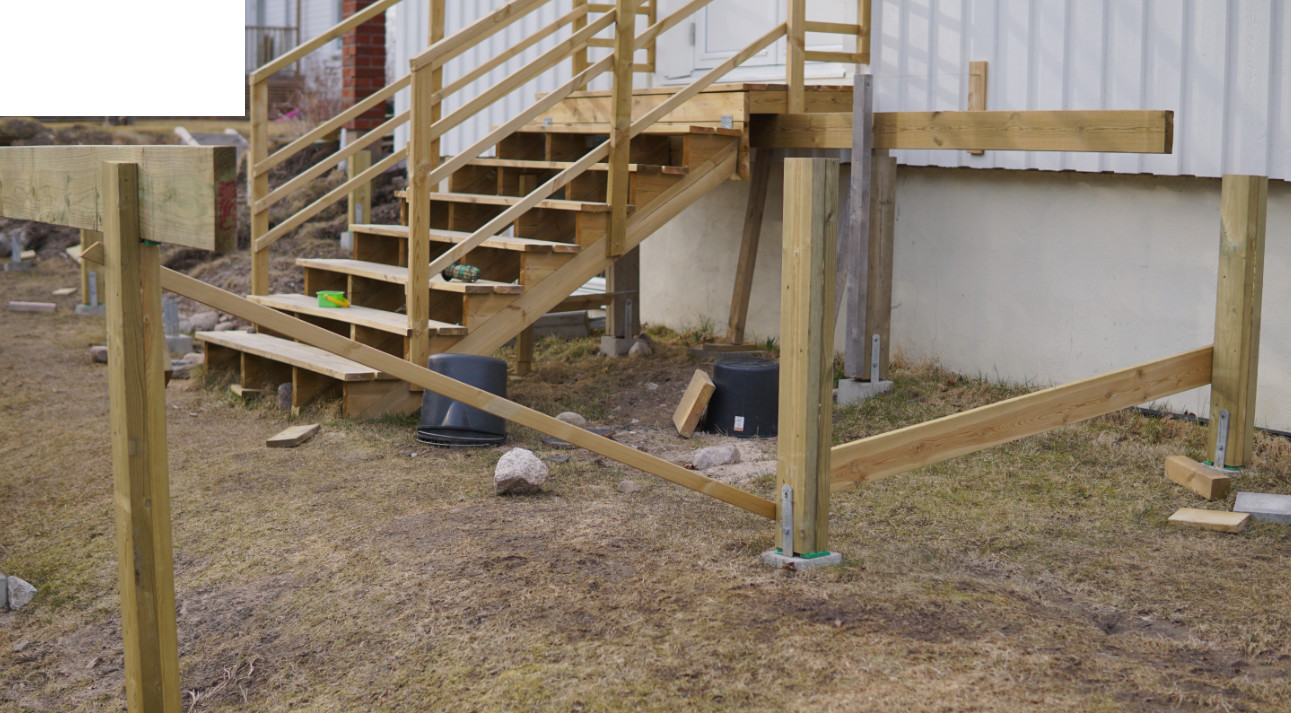

Sådär, första vangstycket klart. Blev superb. Men vid nästa vangstycke jag gör så räcker det att köra 45x70 på de stående stolparna. Dessa är 45x95 och det var lite onödigt. Men mycket lättbyggt och vägde inte så mycket som jag först var rädd för. Var inga problem att bära själv.
Här är den säkrad med spännband så att ingen av mina kära små bustroll ska välta den.

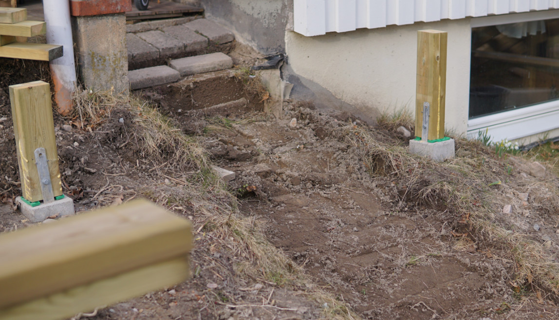

Lodat in lite fler stolpar. Den provisoriska trappan som jag slängde ihop i höstas i bakgrunden. Ni ser även alla hinkar som jag använt som skydd så att inte barnen ska trilla och skada sig mot alla plintar och järn som sticker upp ur marken.
Denna bilden är tillägnad mattiasp, vectrex, Björn Melander och säkert många andra

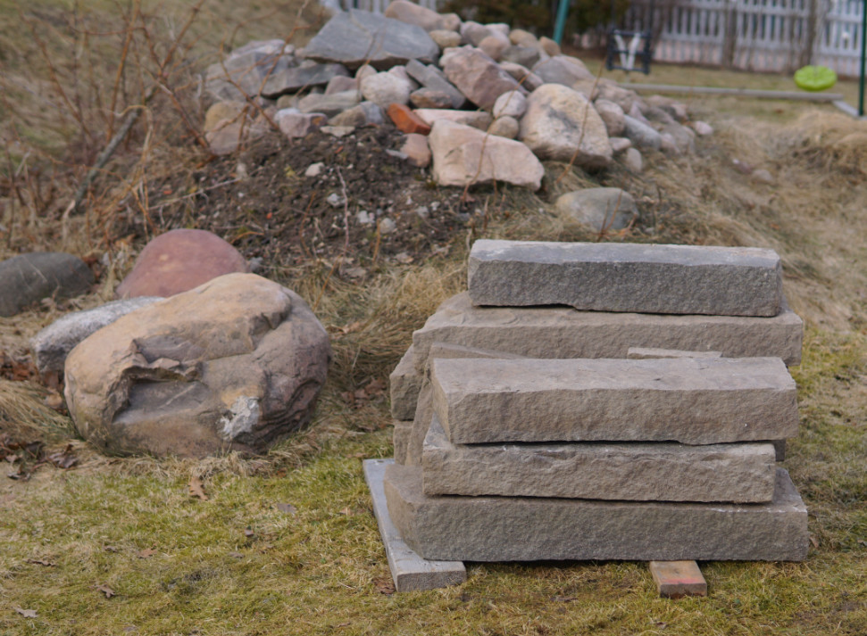

Här var det en stentrappa innan. Tänkte att det är lättare att flytta stenarna innan altanen är i vägen..
Staplade dem lite fint här, bredvid resten av "bra att ha stenarna" som jag flyttade förra sommaren...
