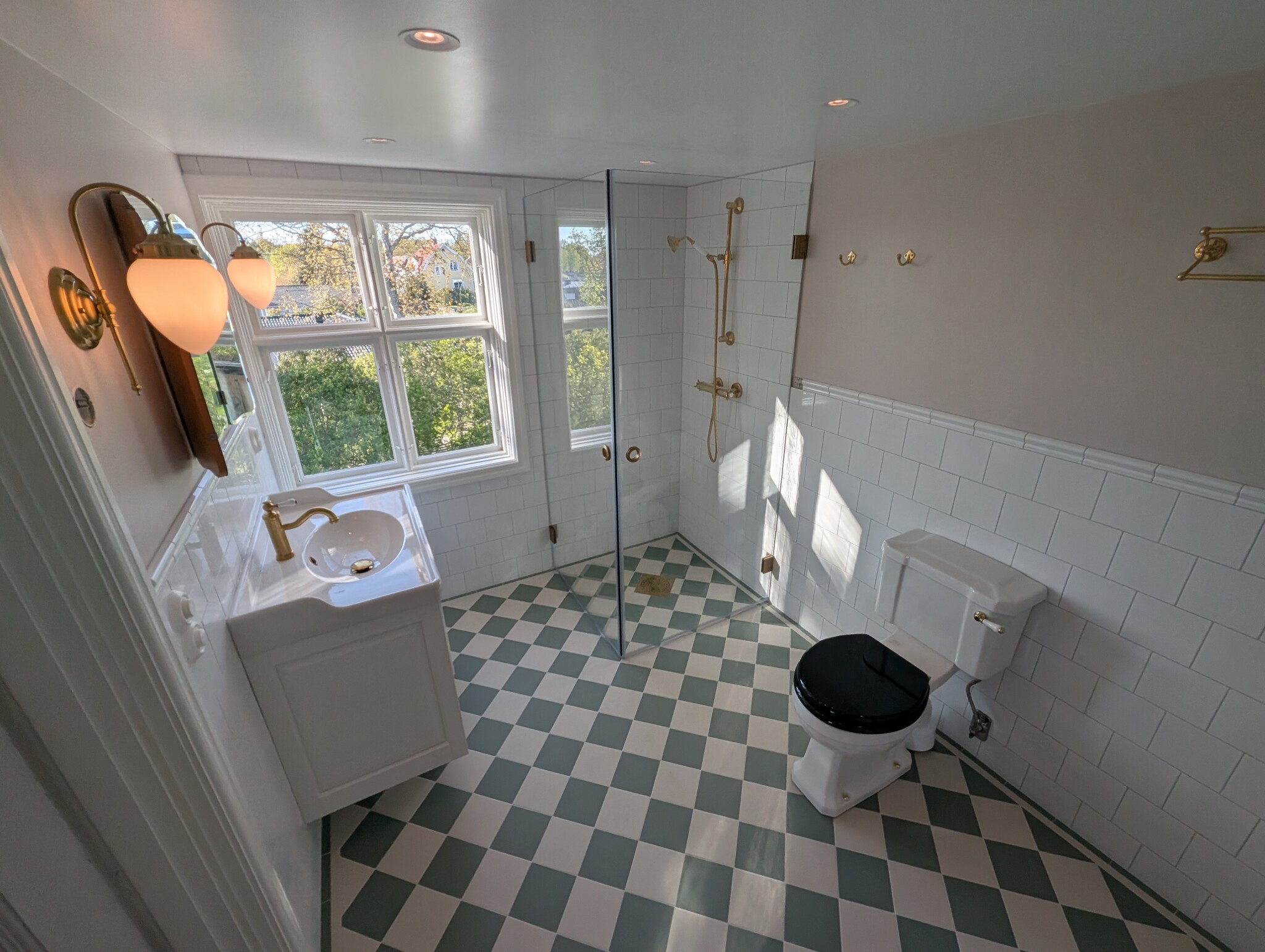

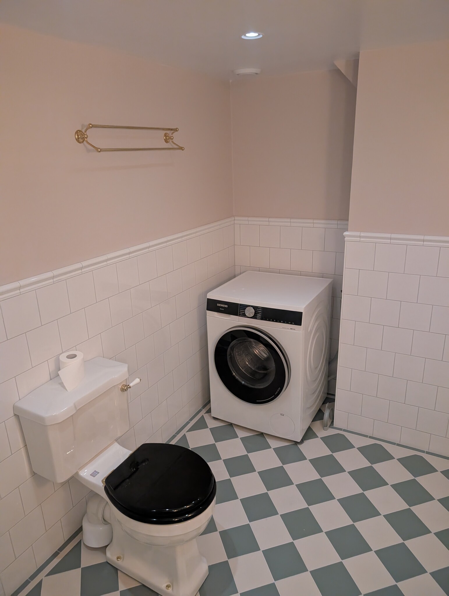

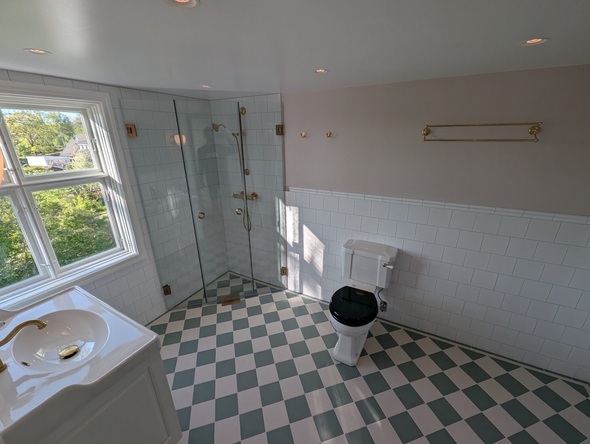

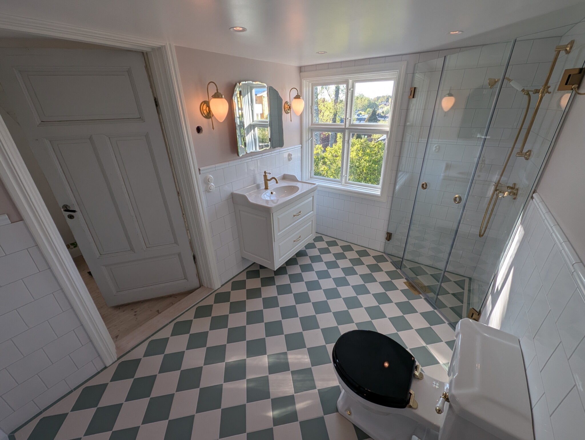

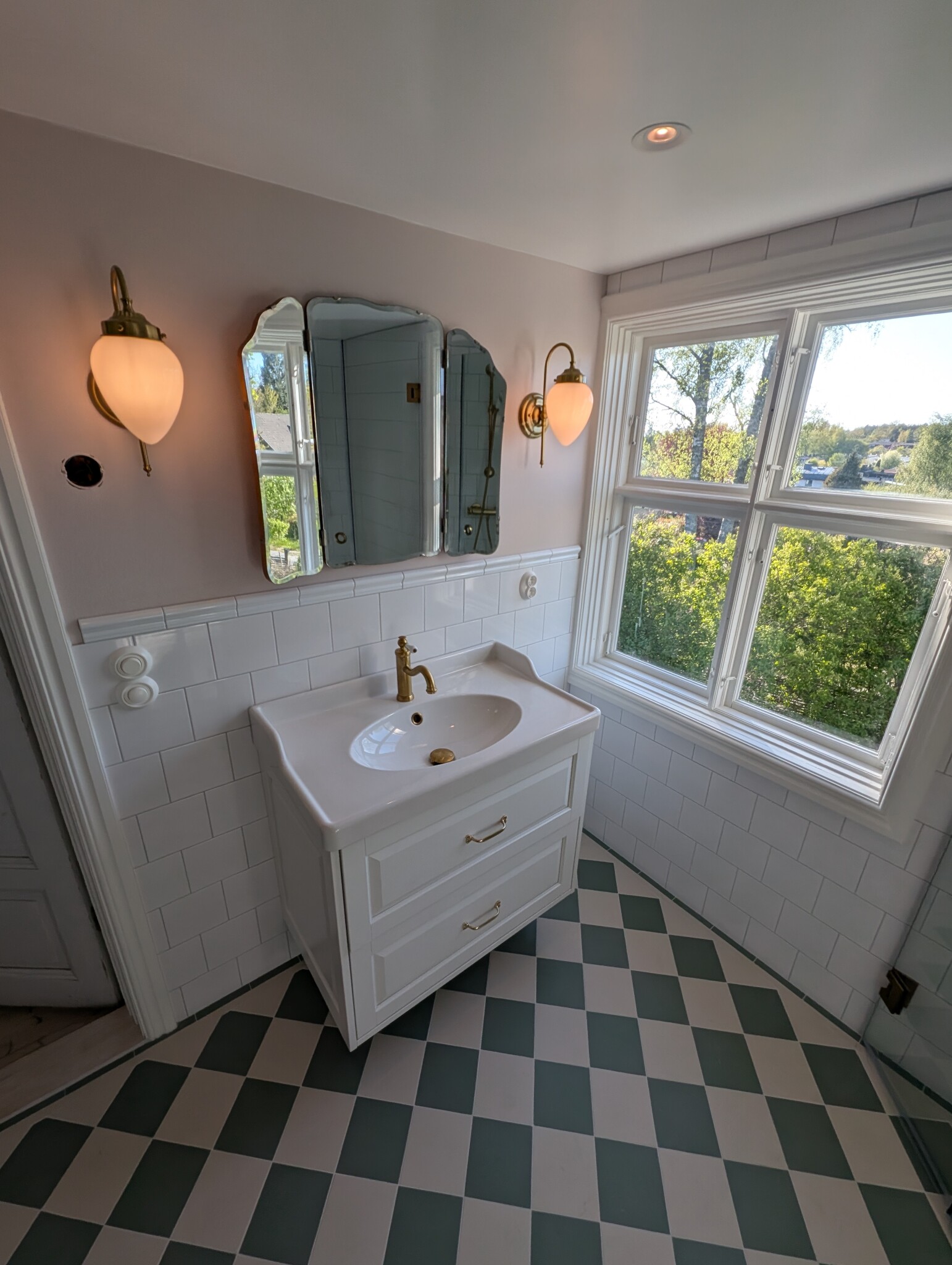

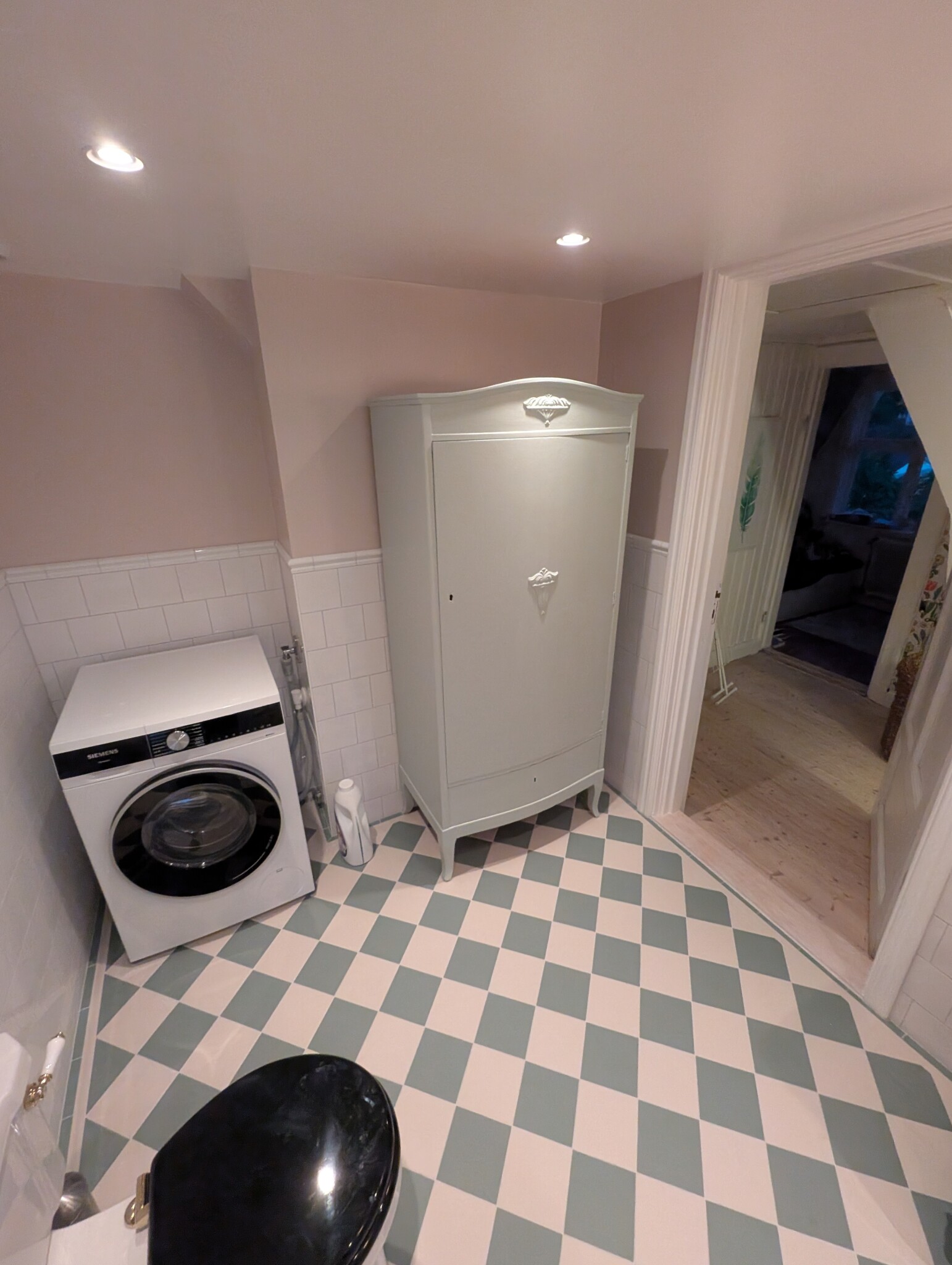

Här kommer en uppdatering såhär några år senare. Efter ett par år av funderingar och velande insåg jag att jag inte hade tiden eller orken att ta mig an detta projekt. Istället lejde vi bort det hela till en firma som gjorde allt jobb. Inredning och design stod min fru för. Så det enda jag egentligen bidrog med den här gången var att åka och köpa en tvättmaskin.
Såhär i efterhand lite onödigt att lägga massa tid på att planera för att själv göra nåt som vi sen lejde bort, men samtidigt tror jag att det gav något att ha läst in sig på alla byggregler så man kunde överse arbetet litegrann.
Här är bilder på resultatet. Vi känner oss nöjda och även om det blev betydligt dyrare än min optimistiska budget (vi landade på cirka 275k nu totalt) så är jag glad över att vi lejde bort detta jobb.
Ser snyggt ut med kaklet och så! Men spontant tänker jag att det är väldigt mycket död dyr yta. Men i ett äldre hus så är kanske inte planlösningen det första man ändrar...JohnnyKeba skrev:
