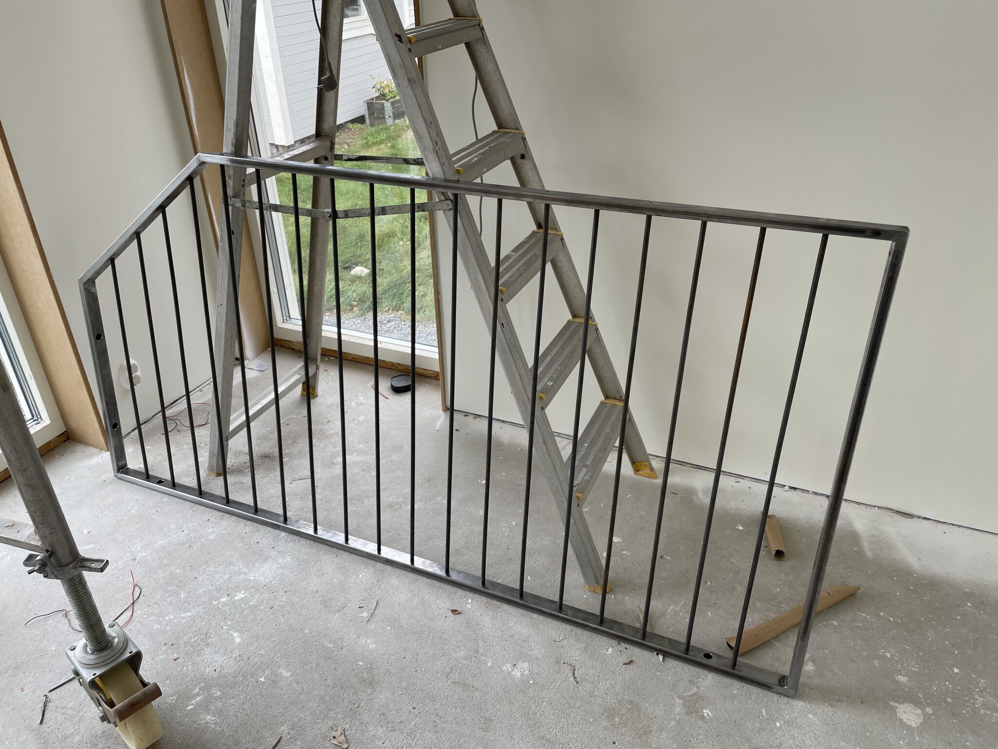

Planen var glas som räcke på loftet och kring trappen men det har visat sig att det kostar en arm och typ ett halvt ben så idag fick jag ett damp ryck och hämtade stål. Och dammade dessutom av svetskunskaperna sedan 20 år tillbaka i tiden, tills jag fick slut på tråd i svetsen - Första gången med ”flux core” dessutom.
4 timmar var allt jag fick och frun godkände ingreppet digitalt - Klappar mig lite på axeln ändå!!
Hur jag skall kunna lyfta den 4,2m sektionen är däremot oklart! 😅

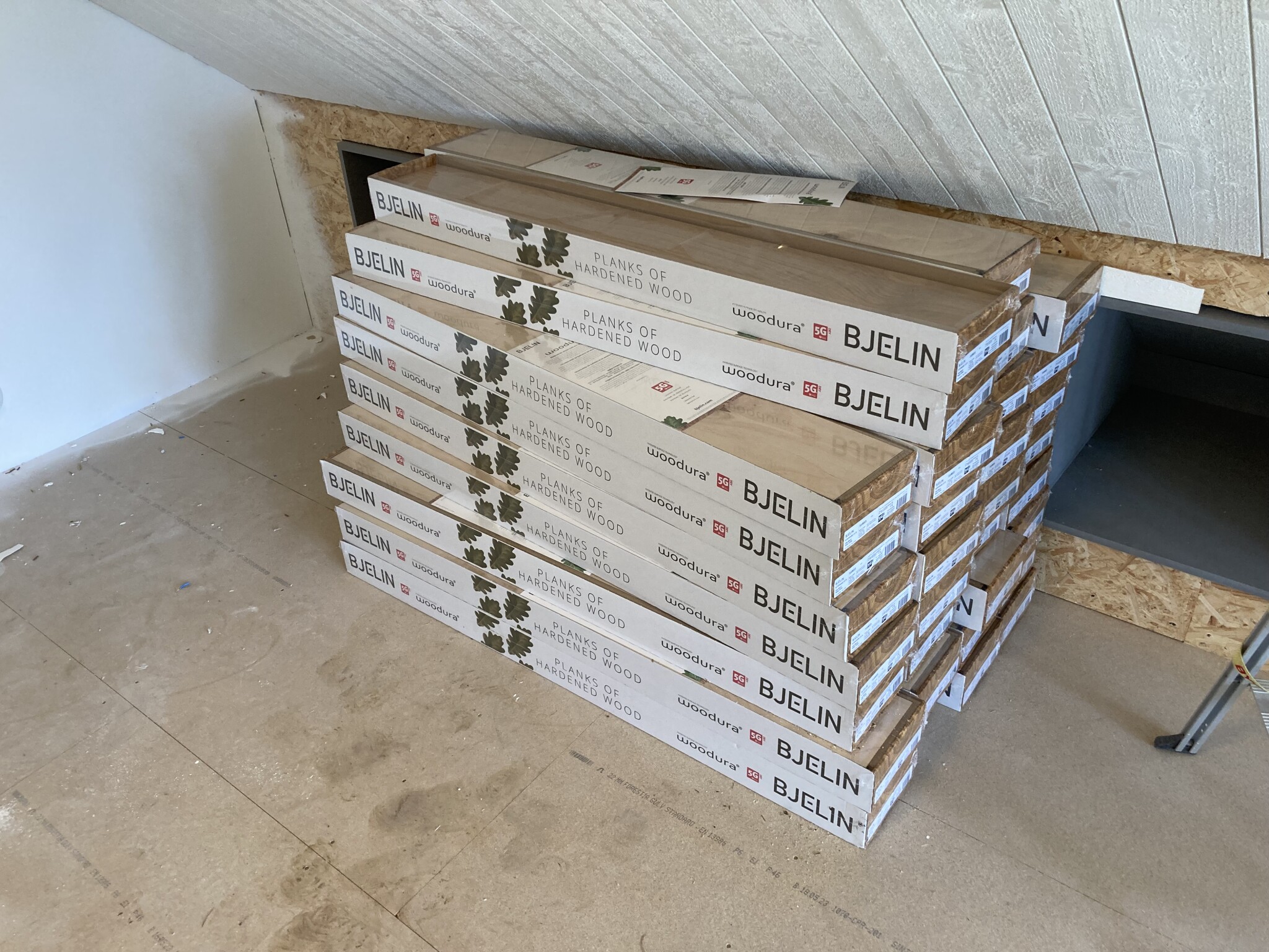

Golv köptes däremot in - 25.000 senare typ! 😆

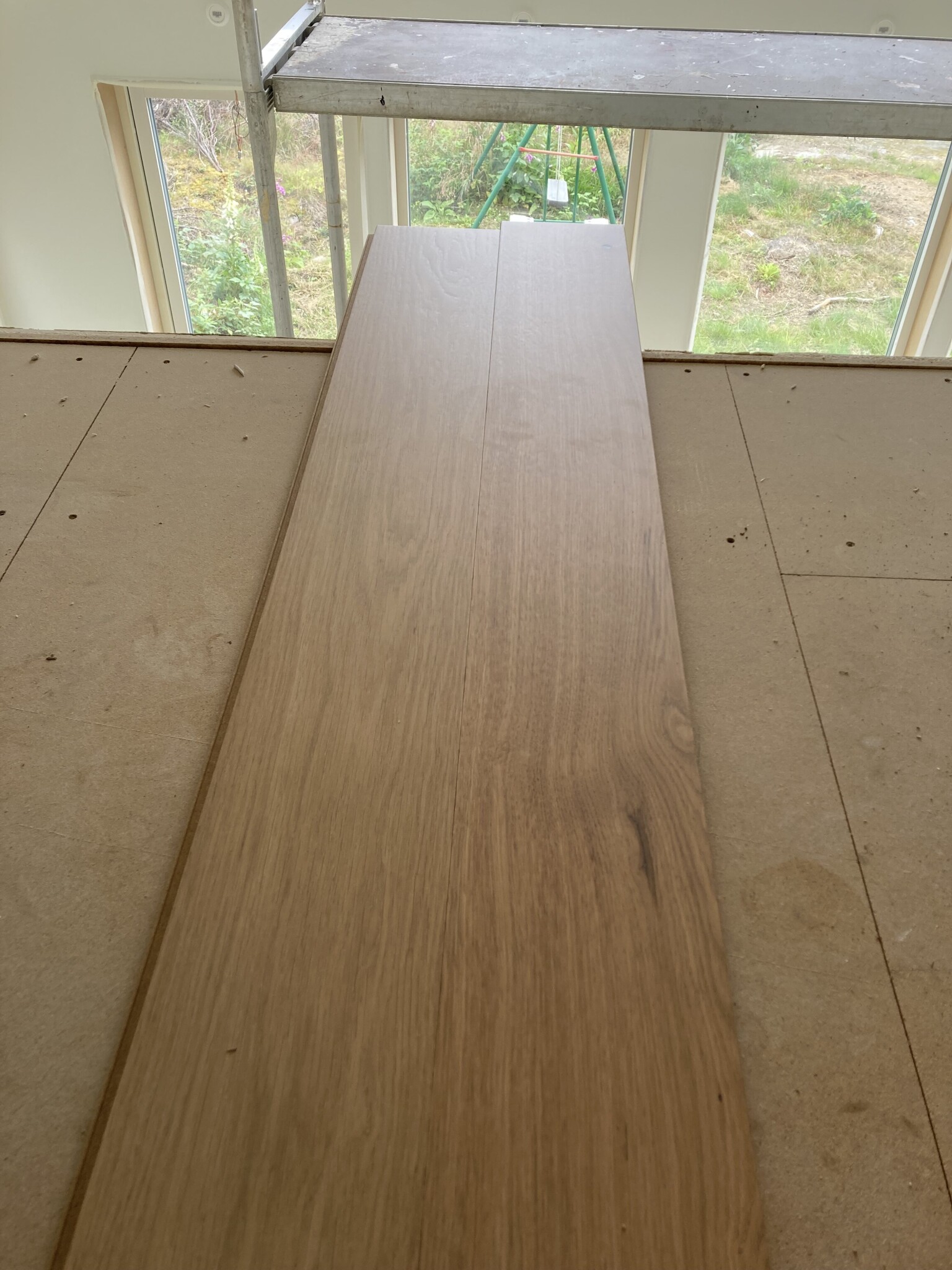

Så sovrummen nere och loftet har faktiskt fått sig ett Bjelins golv…. Önskar jag hade bilder på det!

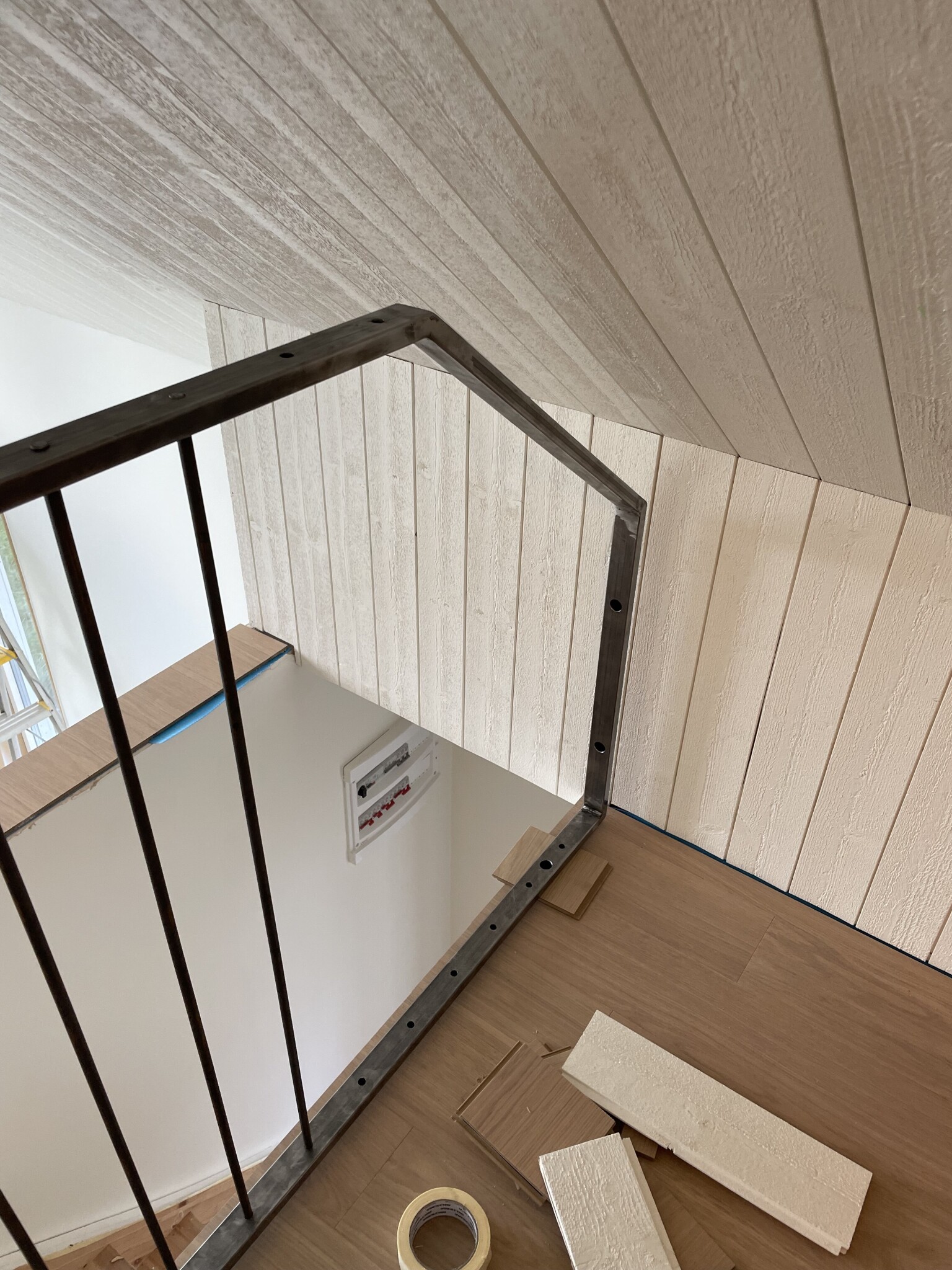

Men kattvindarna är klädda med panel!! Bara en sån sak! 😃[bild]

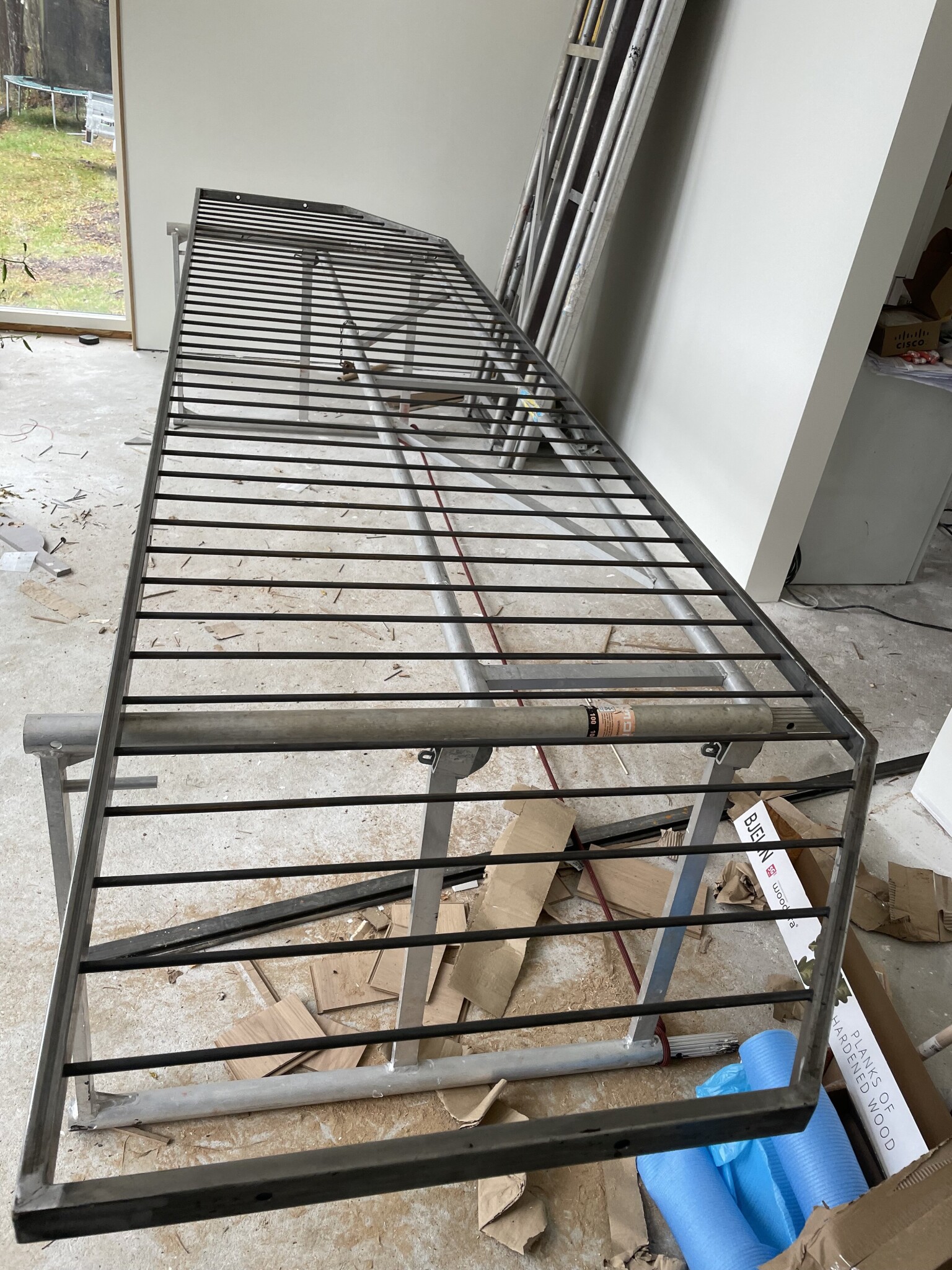

4 timmar var allt jag fick och frun godkände ingreppet digitalt - Klappar mig lite på axeln ändå!! [bild][bild][bild]
Högst tillfälligt, inte klart osv… men ändå magiskt att få till nått man bara visualiserat i huvudet!

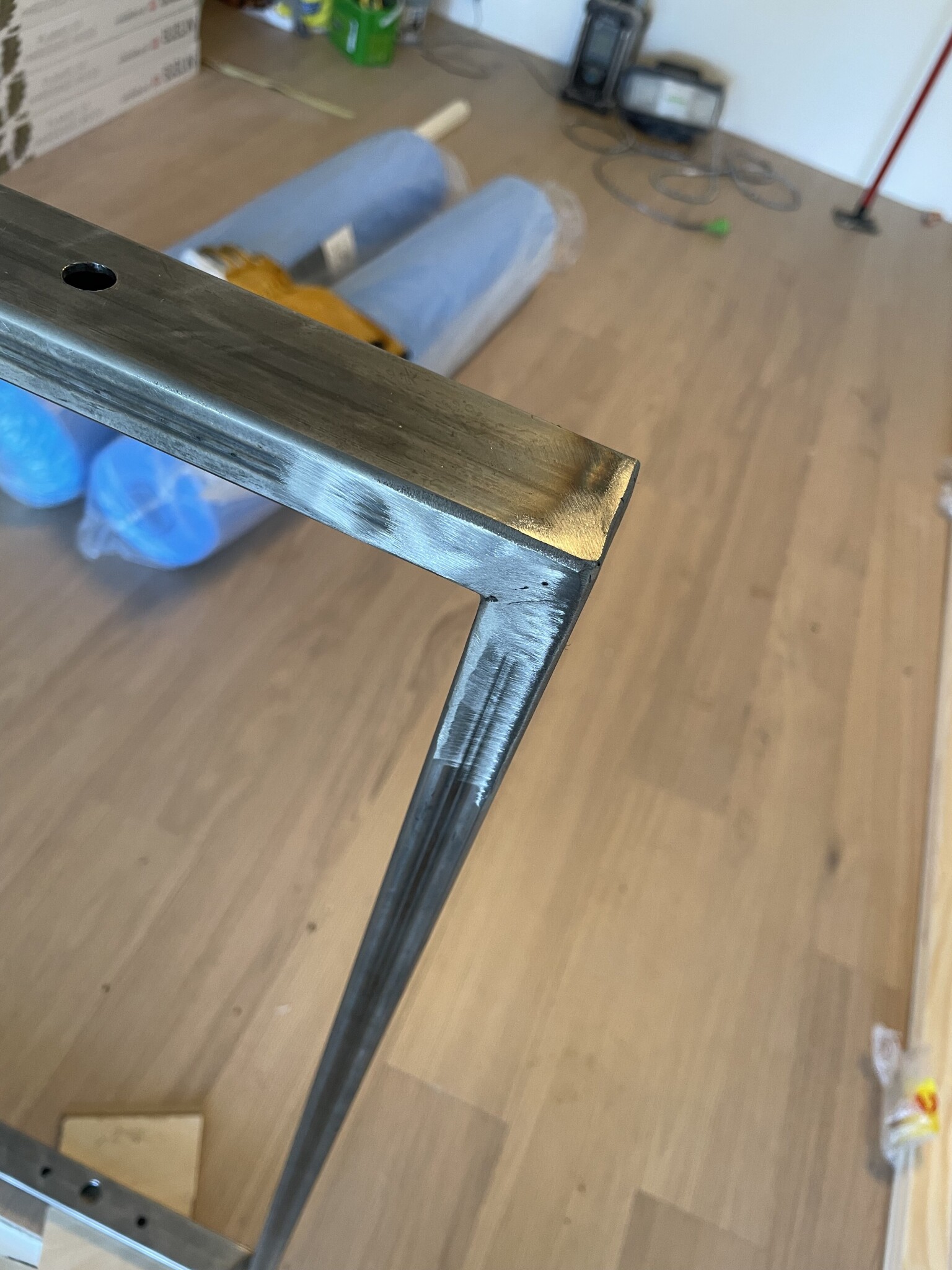

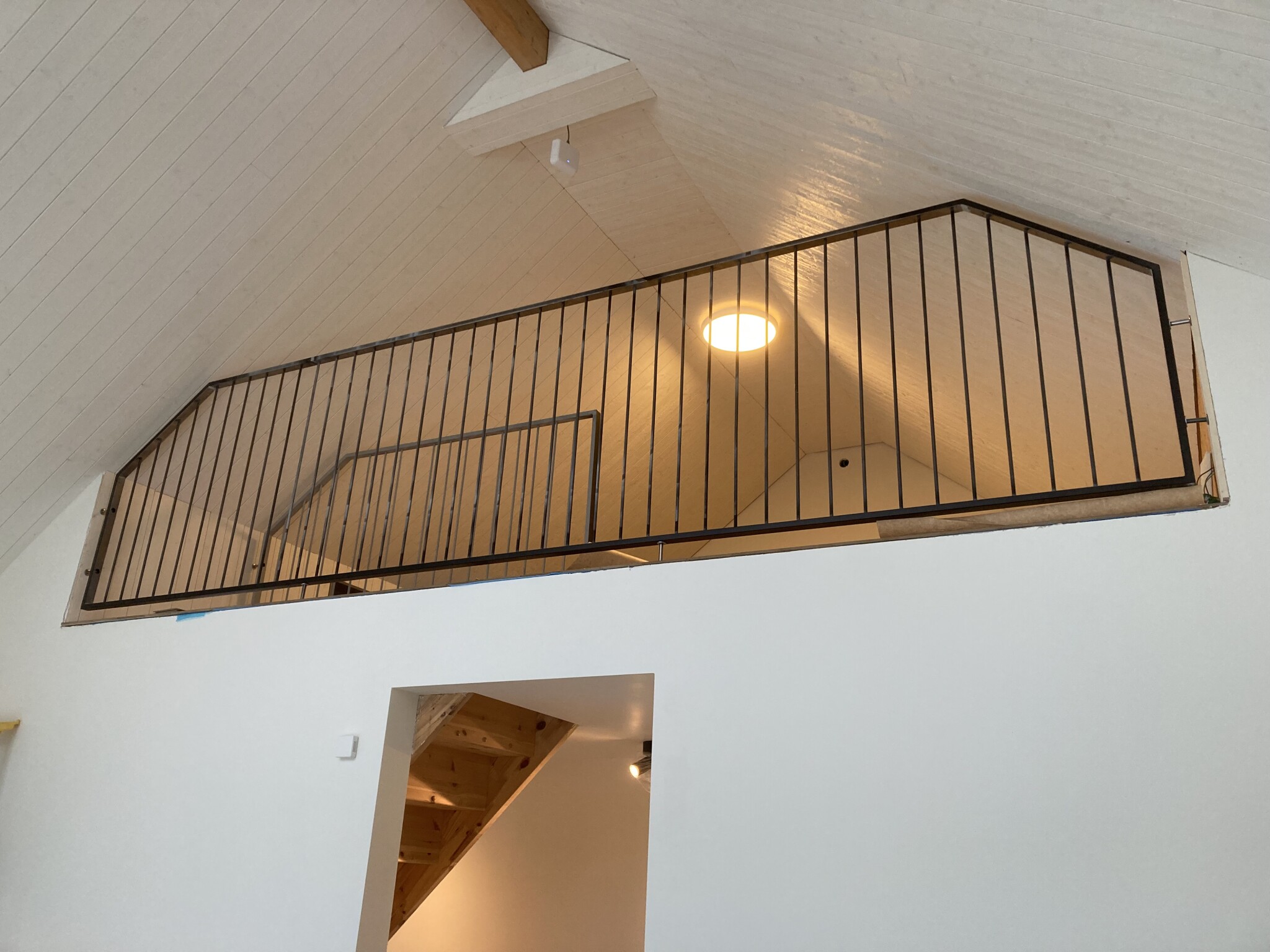

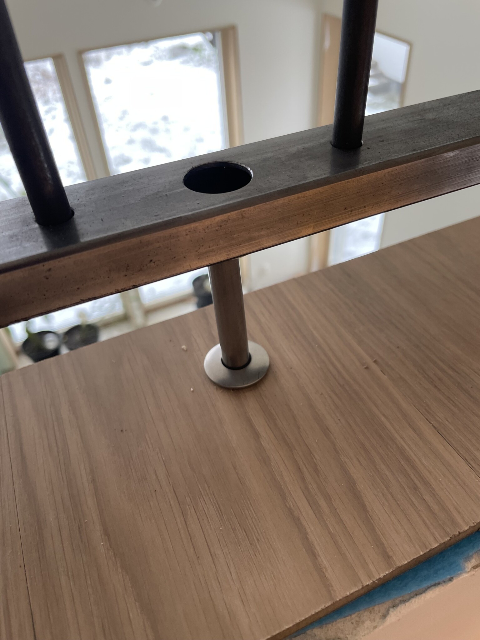

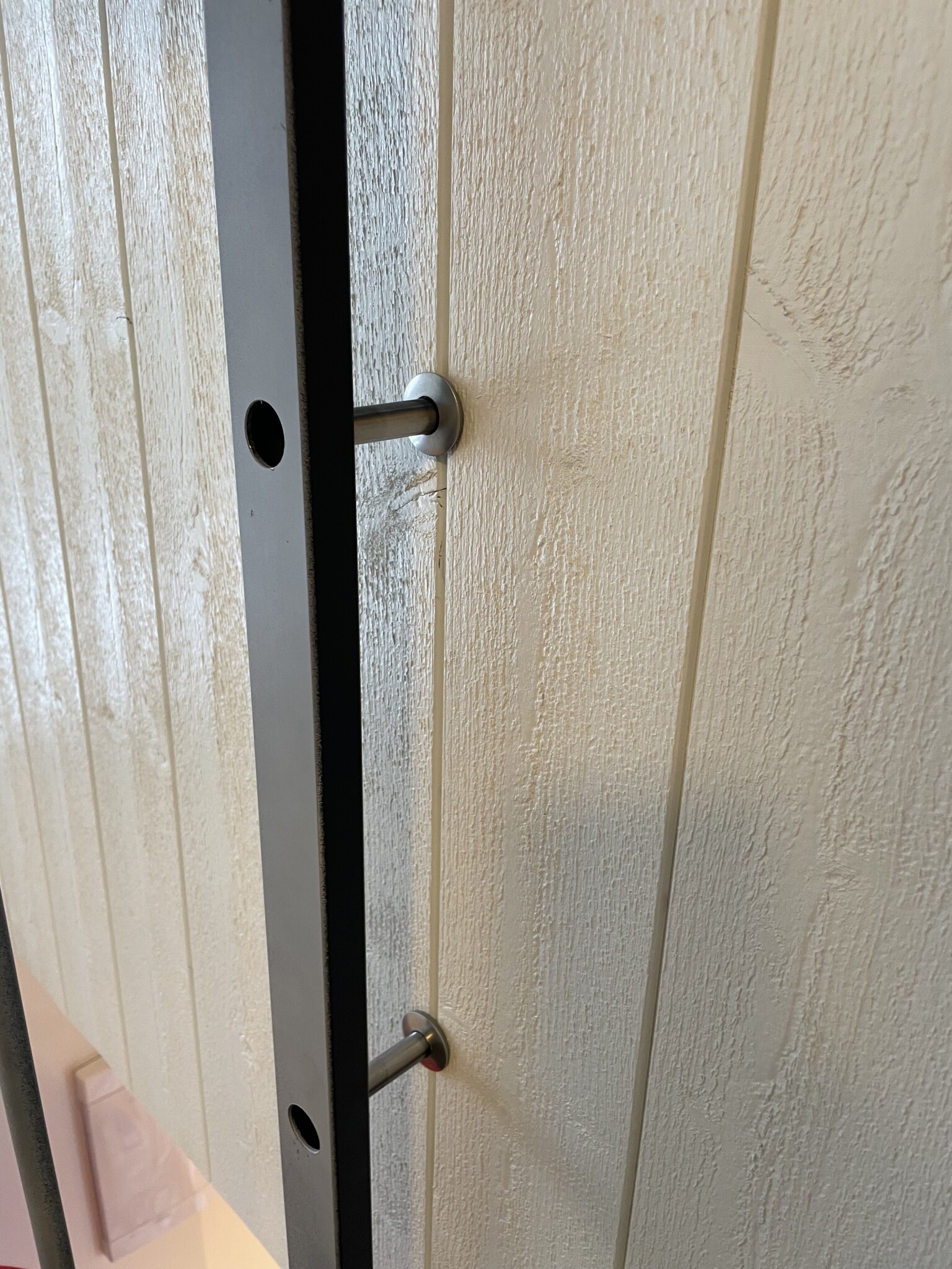

Lyckades klämma in 3 timmar till på den där idag mellan email, telefonmöten och diverse samtal…
10mm rundstång och 40x20x2 profil för den som undrar!
Blir nog en träprofil upptill.. Lite färg så är det klart för montage så får vi se när man hinner få till det långa räcket - vinklarna är ju kända nu så borde gå fort att kapa till materialet!
👍 Träprofil upptill kommer sitta som en smäck 👌slacker skrev:

Kaos på jobbet - Fram och tillbaka - Klämde 16 timmar i Göteborg igår bara för att slippa jobba idag. Mot HQ i Tyskland imorgon och nästa vecka spenderas i Estland… 😑
Så kommer man på att det är APT på förskolan och man får avrunda vid 1330 bara för att hinna - Inte många timmar men fick svetsat det sista - Snabbröja lite på bygget så man fick kolossen inomhus. Goooooode så tung och osmidig denna där!! 4250x1000
