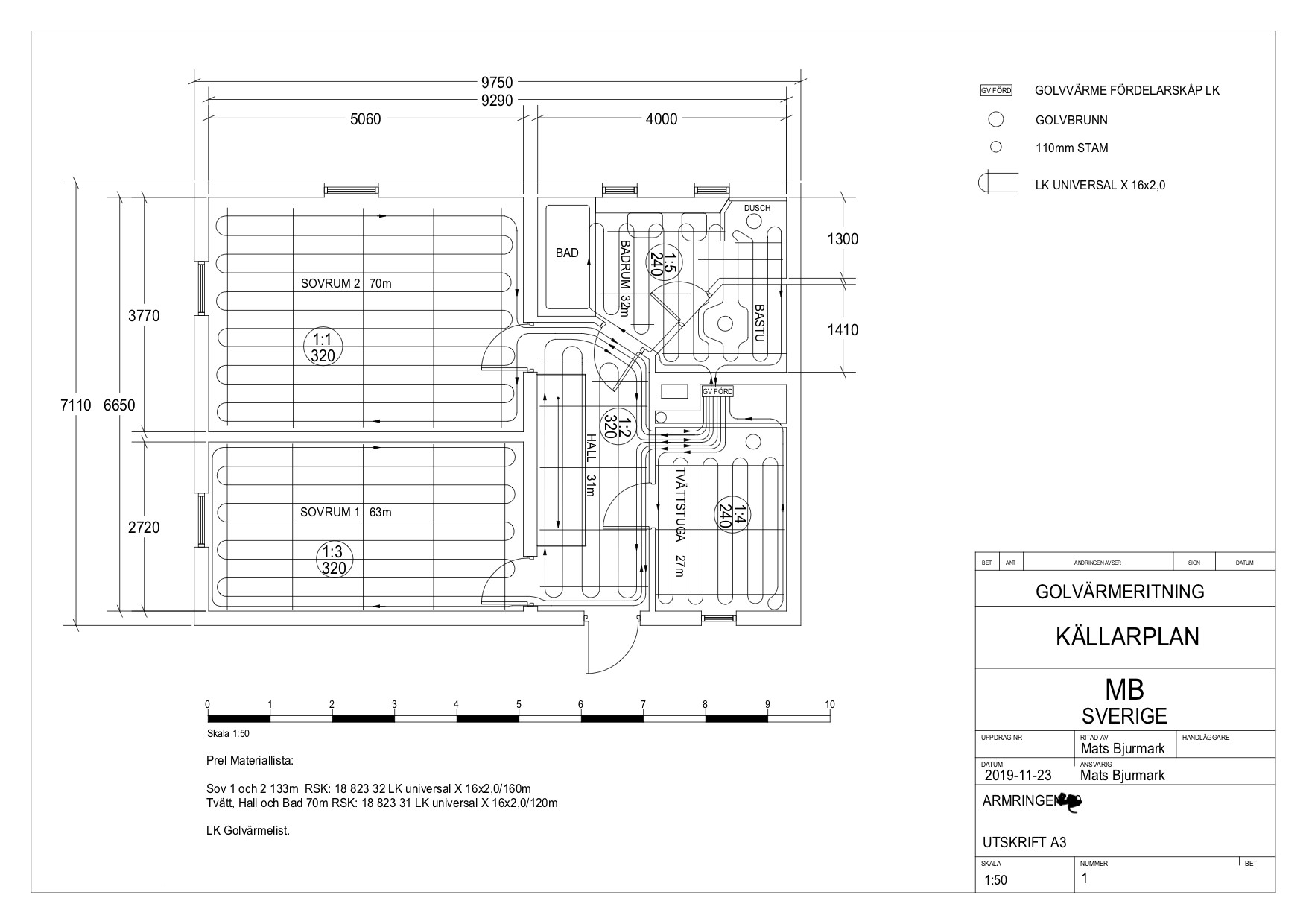

Jag gjorde som många goda råd och tips säger här för den händige gör det självaren och hörde av mig till LK med en ifylld golvvärme projektförfrågan. Skrev tydligt i mitt mail till dem att jag avser att köpa deras system och tänker inskaffa det via Rinkaby och Dhal. Skicka dem en relations cad ritning 1:50 med blivande väggar skuggade för att enkelt se om hur man kan lägga golvvärmen. I min beskrivning framgick även att jag önskade 5 zoner. Fick svar samma dag med en materialista som bekräftade att jag och LK tittat på samma kvantitet och delar. Men i deras mall har det bara med 4 zoner.
Då jag önskar få betong på golvet före jul tänkte jag köpa in rör och tillhörande golvlist samt ett prefab skåp med färdig shunt kopplad till fördelaren. Då jag i nuläget inte riktigt vet om hur och när jag kommer vidare med mitt projekt med LK vill jag höra lite second opinions på min CAD och om jag tänkt rätt med mina vattenrör. Om jag är ute på hal is som går iväg och tar egna intiativ med att göra denna förläggningsplanering? Eld bör jag lägga ihop två zoner så jag har fyra?
Sekundärt vad jag sedan behöver ha hjälp med (förhoppningsvis via LK) är injusterings data. Alltså hur jag får ett jämt flöde över alla mina kretsar oavsett längd. Vet att deras CAD program de använder till sina återförsäljare och projektledare räknar ut flödet och där med injusteringen redan i cad utifrån hur rören i denna är dimensionerade och lagda. Men då bör ja ha tänkt som dem samt att jag då även kan visa att jag valt deras produkter och nu behöver justera in det. Lite bakvänt kan tyckas.
Läser vidare på LK's sida att man normalt hjälper kunder som går via en deras anslutna återförsäljare/ projektledare med hela projektet där all dokumentation samlas via deras konstruktörer. Vilket är både tryggt och bra för den som vill och önskar få hjälp med hela projektet utan att göra så mycket själv. Självklart borde det finnas en bra väg in för oss andra som vill och kan förlägga det själva. Men behöver deras support på konstruktionsuträkningar.

Min golvvärme kommer att gå i LK 16 universalrör. CC mellan 320 och 240. Se CAD.
Tur och retur på radiatorledningen som kommer ansluta shunt till golvvärme är ca 1 bar.
Min cad skiss är nerminskad till A4 så hoppas den ändå går att läsa ut här.

Om jag förstår din fråga rätt så bad du om 5 zoner från LK, du fick tillbaka en ritning med 4 zoner, När jag har bett dem göra ritningar till min kåk har det inte varit något problem att maila tillbaka och säga si och så här skulle jag vilja ha det.
Har du testat att bolla med dem? Typ maila tillbaka med dina önskemål? Själv fick jag ritningar på golvvärmen, materiallista och injusteringsdata från dem. De jag dock lärde mig är att en ritning är en ritning, men i verkligheten kommer det att skilja lite på slinglängder etc.

Jag fick ingen ritning alls av dem. Gjorde själv en ritning i dag för att kunna beställa delar så snarast möjligt. Önskar läggar rören före armeringen och ha vatten i dem när det blir gjutning. Fick bara materialistan där de skrivit ut fyra zoner istället för mina önskade 5 zoner. Sedan en kort notis om att de bara sköter projekteringen av betalande kunder via projektledare. Ska höra av mig till dem på måndag.
Absolut en ritning är en ritning och sedan gör man en relationsritning som visar om hur det blev i verkligheten.

Till slut fick jag en förläggningsritning med injusteringsvärde ”antal varv” att vrida ner på vardera krets. Nu ligger golvärmerören utlagda i sina 5 kretsar och armerinsnätet ovanpå. Provtryckt och klart. Nu ska jag få tag på minst två duktiga betongare som kan få ut betongen jämt och snyggt.
