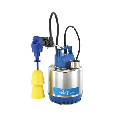

Jag kommer, uppenbarligen, köpa en ny pump. Då funderar jag på om det är en ny dränkpump jag ska köpa eller om jag istället ska satsa på en vanlig trädgårdspump/jetpump (typ en sån här) för att kunna ha allt elektriskt torrt. En sådan pump skulle i så fall kombineras med en flottörbrytare nere i gropen samt en sugslang med bottensil och backventil. När jag tittar på specifikationerna så är det ganska dålig pumpeffekt på just den där jag länkade (3,6 kbm/tim med en motor på 800 W). Jämför man den med en Grundfos KP150 så klarar den 4 kbm/tim (vid två meters lyfthöjd) med en motor på 300 W. Grundfosen är för all del rätt mycket dyrare.
Helst vill jag köpa den definitiva pumpen nu med en gång. Jag har en reservpump som kan få tjänstgöra ett tag till så länge jag håller på och grisar ner vattnet med massa silt och lera men jag vill inte behöva köpa en till pump. Eftersom pumpens jobb kommer vara att hålla källaren torr så gör det inget att den kostar en del men jag vill inte behöva betala i onödan.
Någon som har någon erfarenhet? Tankar?
Edit: Den här såg ju rätt trevlig ut. Jag gillar när det är nivåvippa istället för flottör, då är det mindre risk att det hakar upp sig. Flygt är ju också ett gammalt välkänt märke så det är tilltalande.

Gäller inte samma här som med avloppspumpar, de ska bara fungera och därför ska de vara av ett känt märke.
Flygt är en av dem https://www.rinkabyror.se/artikel/flygt-sxm-2-gw/
En annan viktig aspekt är hur den detekterar vattennivån. Tror inte den flytande givaren med kabel fungerar till 100%. Samma gäller de med elektroder, blir det aldrig korrosion på stiften?
Vet inte hur Flygtpumpen ovan är, men de har bevisligen tagit fram en annan lösning

500 l per dygn klarar alla pumpar av. Men kan du få det till att bara bli en gång per dygn? Hur stor är höjdskillnaden mellan till och frånslag? De flesta pumpar i denna klass arbetar med en hysteres från en till någon decimeter. Titta på den från Flygt som jag tror på, den ser ut att arbeta med en dryg decimeter.tommib skrev:
Jag använder den minsta Neptun-pumpen från Bauhaus. Separat pumprelä och givare från Finder. Det är inte självklart att det är värt att betala 4-5ggr mer för en namnkunnig pump. Neptun verkar hålla kring 10 år ungefär, sedan rinner det in vatten på fel ställe.
Har man en lite större pumpgrop, som du har, är ju fördelen med att slippa flottören begränsad, flottören är bara ett problem i ett smalare rör. Mina brunnar är 38cm och då är det gränsfall att flottör fungerar felfritt.
I skitbrunnen på landet däremot, sitter det en dyrare pump. Av flera skäl lite viktigare att man inte behöver lyfta upp den vartannat år....
Flottörlösningen på Flygtpumpen var dock snygg.

Får du med mycket sediment i pumpgropen, det är nog detta som tar död på pumpen.
Det är nog här man ser skillnaden på kvalitets pumpar och lite billigare.
Nivålarm finns redan, två till och med. De är kopplade till hemlarmet.
Det lutar nog åt Flygtpumpen, mest för att prisskillnaden egentligen inte är så stor (i kronor).
Problemet har varit sediment ja. Mest för att jag håller på och borrar tror jag. När jag inte gör det utan "spolar igenom" systemet så är vattnet klart och fint. Det gäller bara att hålla upp pumpen lite från botten så är det löst.
Den pumpen som jag har som reservpump (en Meec för typ 500 kr) var den ursprungliga pumpen men den knäcktes just av sediment varvid jag köpte den som nu jävlas med JFBn. Därför ville jag egentligen vänta lite till med att beställa en pump så att jag är helt klar med alla sedimentbildande aktiviteter där nere (dvs det ligger en gjuten platta). Nu blev det inte så men jag kanske kör vidare med reservpumpen ett tag till samtidigt som jag beställer. Får vänta lite till bara, har blivit några rätt dyra inköp på sista tiden.

Var kommer det in vatten, ser det rent ut eller kommer det in slam?tommib skrev:
Spola ur ordentligt när du är klar med skitgörat. Håll sedan extra koll på pumpgropen de första året(en) och slamsug den. Mängden slam borde minska med tiden. Flygt-pumpen klarar garanterat av slammet, men man kan trots det försöka hålla rent om det går.
Det finns redovisat, med bilder, tidigare i tråden
Vattnet som kommer in är klart, det är som sagt mitt borrande som orsakar sediment. Jag har slamsugit gropen ett antal gånger nu med grovdammsugaren (som egentligen borde komma upp för att göra rent bilen, men vem orkar). Jag vill också hålla rent av anledningen att dagvattnet hamnar i en brunn hos mig först innan det åker vidare till kommun och den brunnen vill jag helst inte behöva rensa för ofta.
