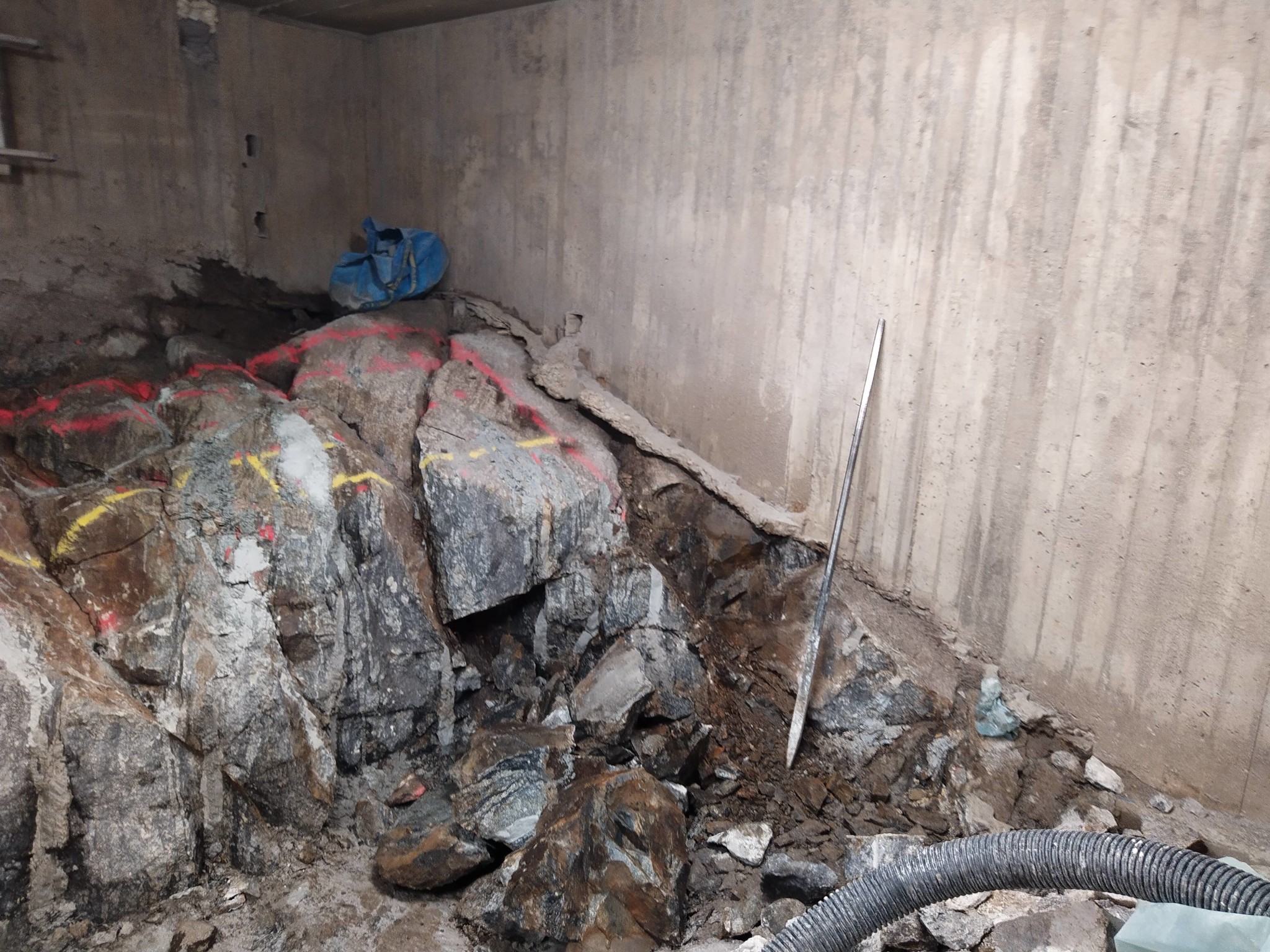

Berget är bitvis ganska sprickbenäget så jag vill inte gå för nära. Dessutom hänger grundmurarna på sina ställen i luften
Det är inga problem att bitvis rensa ut under betongväggar om du undergjuter stycke för stycke.
tänk bara på att gjuta de sista 3-4 cm med expanderbetong. Tidskrävande dock, när det måste härda imellan. Men du kan få till en nästan jämn övergång mellan fd berg och bef betongvägg.
Använd inte expander i botten. Den läcker vid minsta öppning o hål. Lite klurighet att forma bara!

Lite smygskrotning, för att återgå till ämnet.
Betongrum med splittrad malm och markerade stenblock, eventuell svavelkis, och gruvverktyg.
Det luktar rätt mycket svavel så jag undrar om det inte är en del svavelkis i malmen. Det splittras också väldigt lätt.

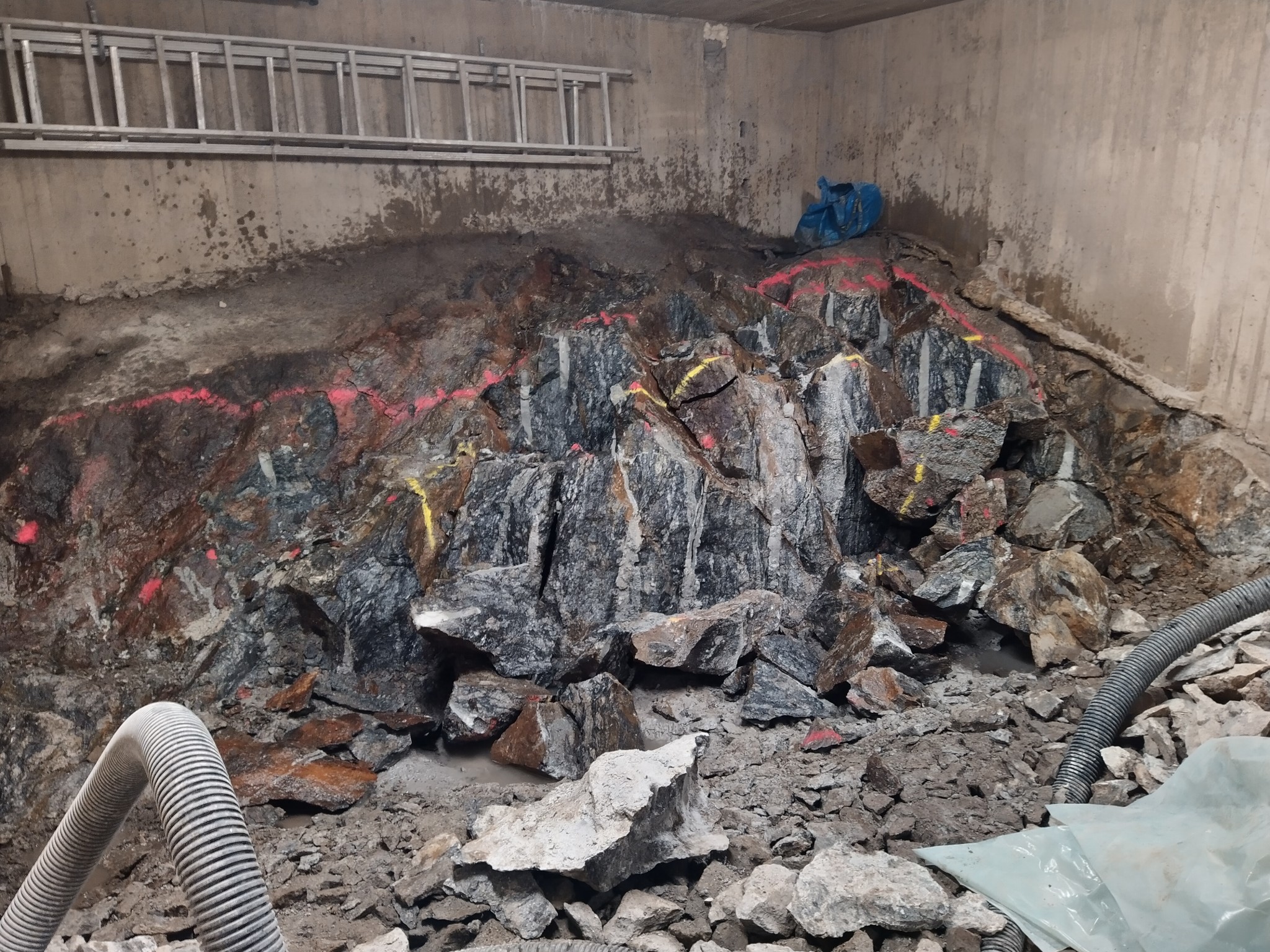

tommib
Berggrund med märkta spricklinjer och stenblock i en utgrävd del under en byggnad, med en metallräcke ovanför.
Kras kras...

tommib tommib skrev:
Kras kras...
Med tanke på bilden där du visat hur stor öppningen ner till gruvan är, hur fick du ner stegen som hänger på väggen och vad behöver du den till där nere..:thinking:
Fulkemisten
Spräcka djupare såklart. Det är är etapp 1. @tommib kan nog INTE "sluta när han vill"...
Det är faktiskt två stegar. Den ena fanns i huset när vi köpte det och den ena halvan användes då för att komma ner i krypgrunden. Den andra halvan stod uppe i ett förråd. Den andra stegen är en tremeters enkelstege från Biltema som jag köpte för att ha till krypgrunden så att den andra, längre, stegen kunde användas ute. När jag hade gjort i ordning lite köpte jag den nuvarande tvåmetersstegen till hålet och den som hänger på väggen blev över.
Att de hänger där är för att de fick plats där och är inte i vägen.

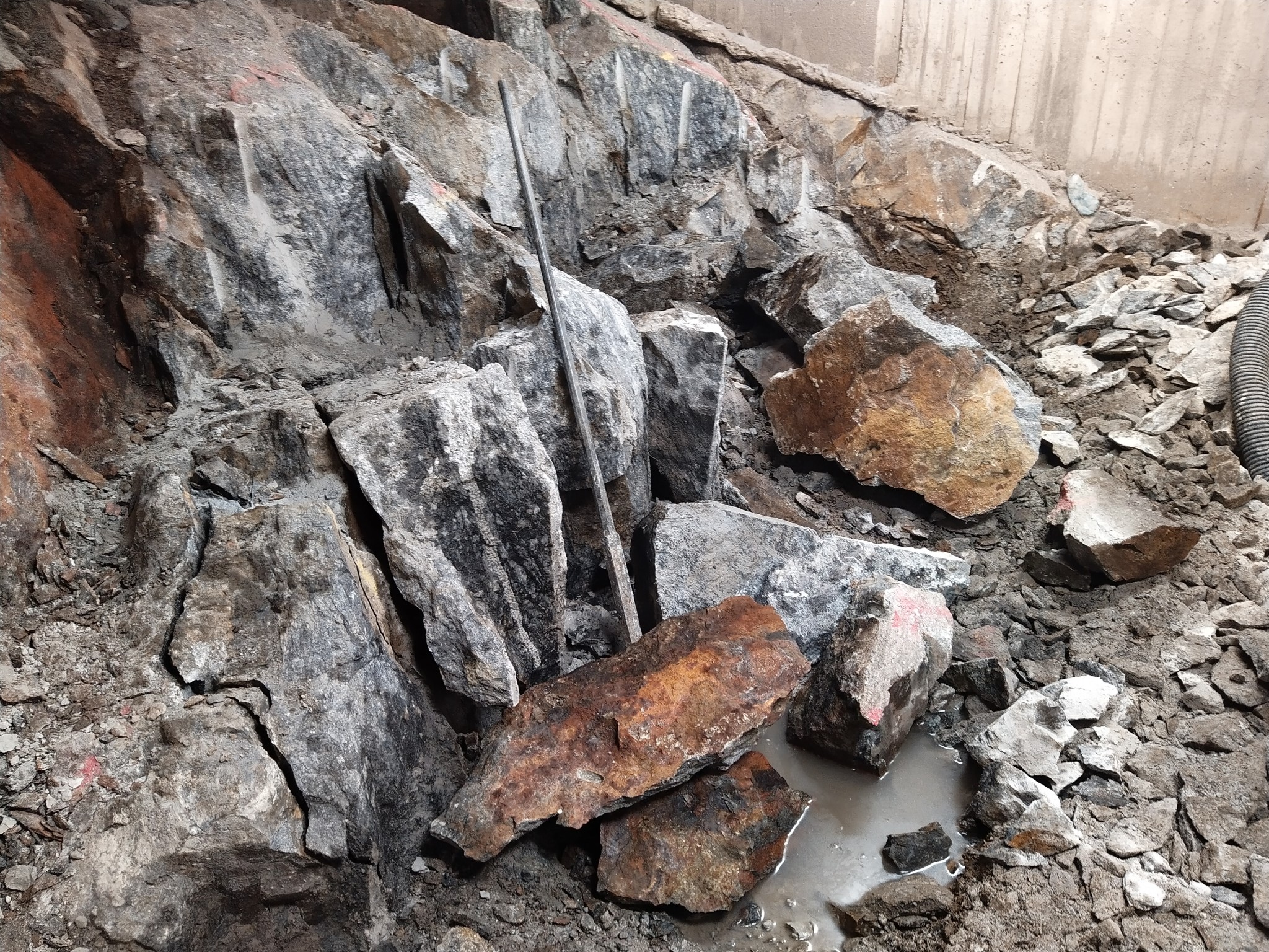

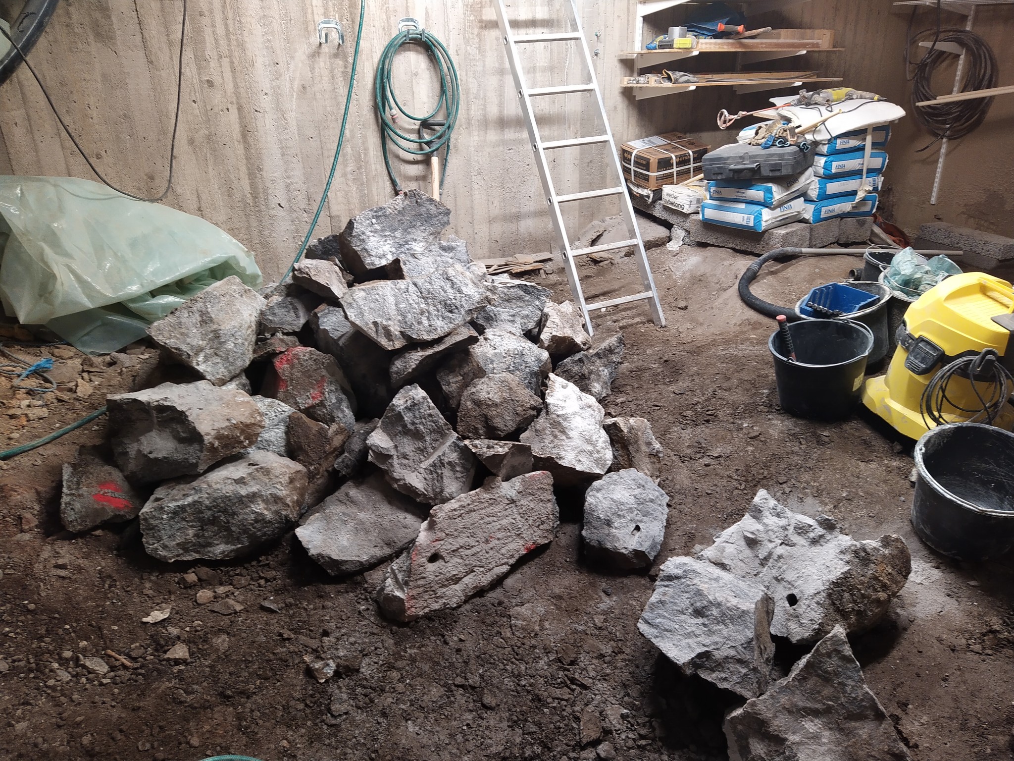

tommib
En hög med stora bergstenar på en byggarbetsplats inuti en byggnad, med en stege och arbetsmaterial i bakgrunden.

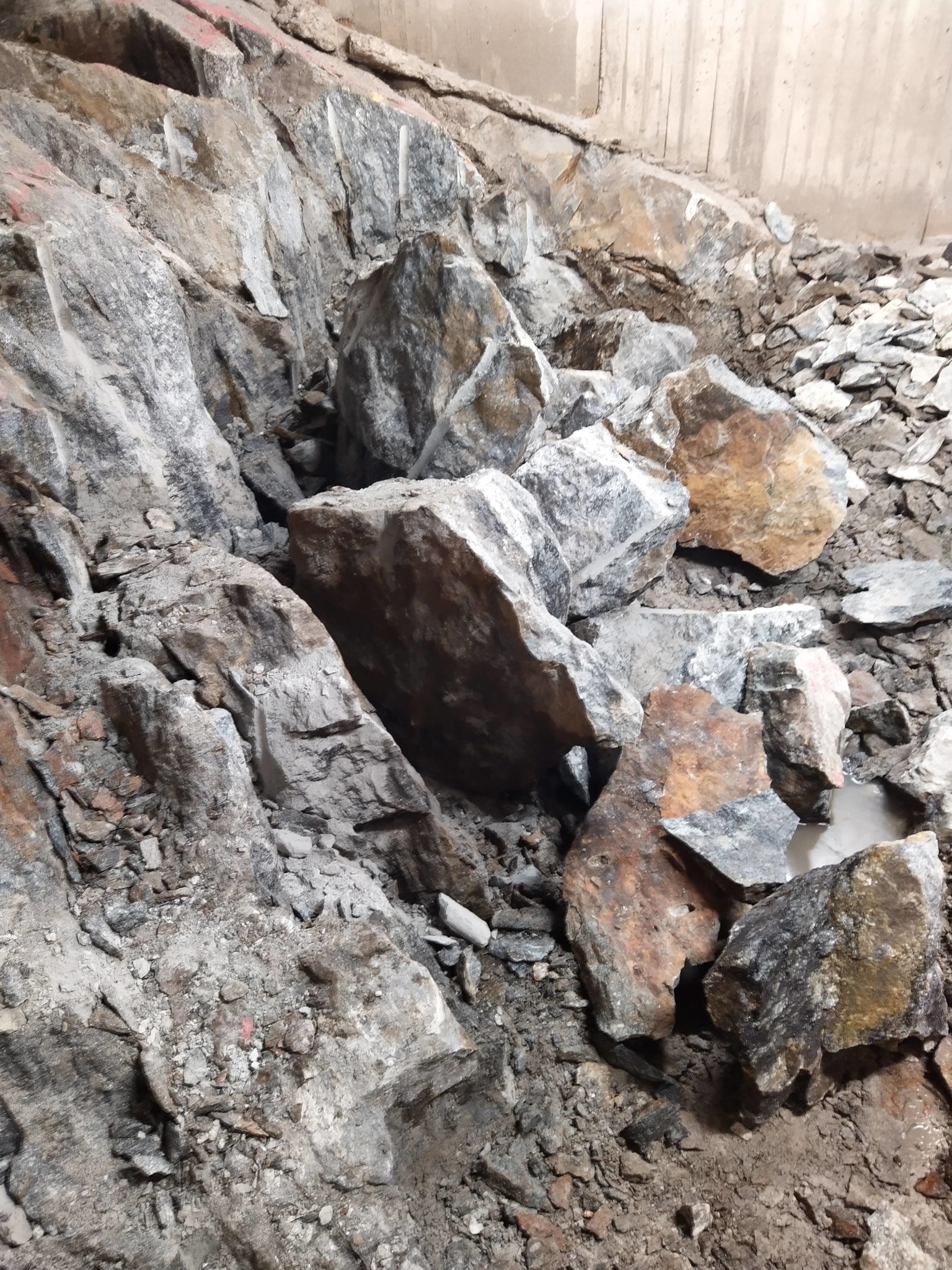

Dags för lite bax snart igen.
Berggrund med spräckta stenblock redo för efterspräckning vid byggprojekt.
Blir visst en del efterspräckning...
Stora stenblock och spräckt berg i en grusig byggarbetsplats som förberedelse för efterspräckning.
Men det närmar sig
PergolaChristian och 8 till
Fyfan, det gäller verkligen att tajma besöken hos dig väl. "Jo, innan du går, kan du hjälpa till med en grej här nere".

tommib
Heh... Jag gjorde precis det med en kollega som var här för några veckor sedan. Till mitt försvar ska sägas att han hade fått låna ett gäng spräckkilar.
