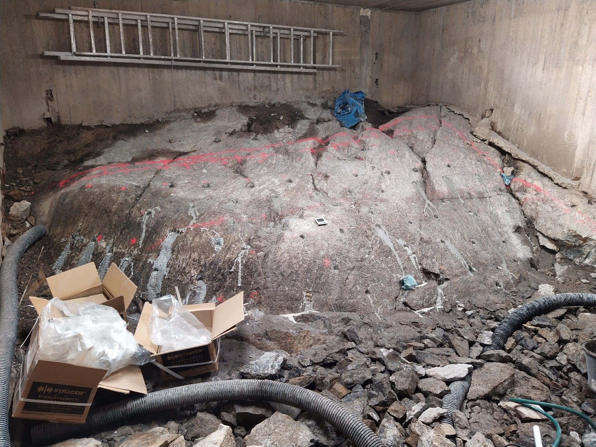

Vet faktiskt inte. Tror att jag gjorde en grov uppskattning på typ tre kubik för länge sen men jag vet inte nu längre. Jag är inte säker på att jag ska ta bort allt som är markerat, det kanske är bättre att ge sig och komma vidare.
Samtidigt känns det som att jag är uppe i det redan nu om jag tittar på berget av sten i trädgården.

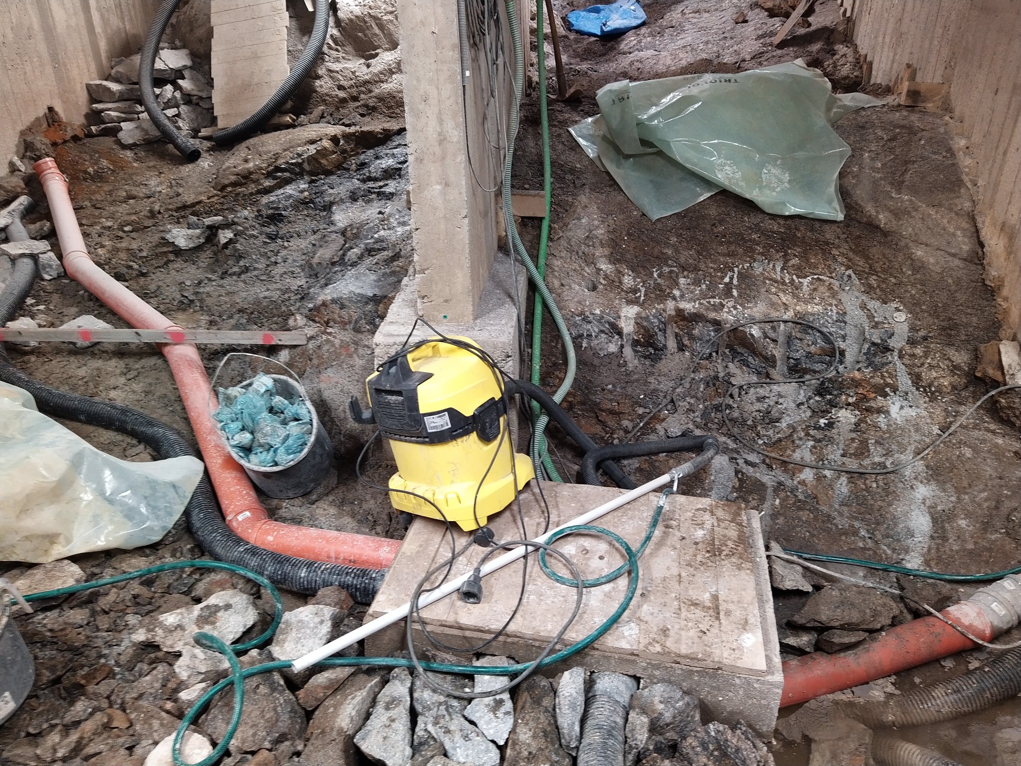

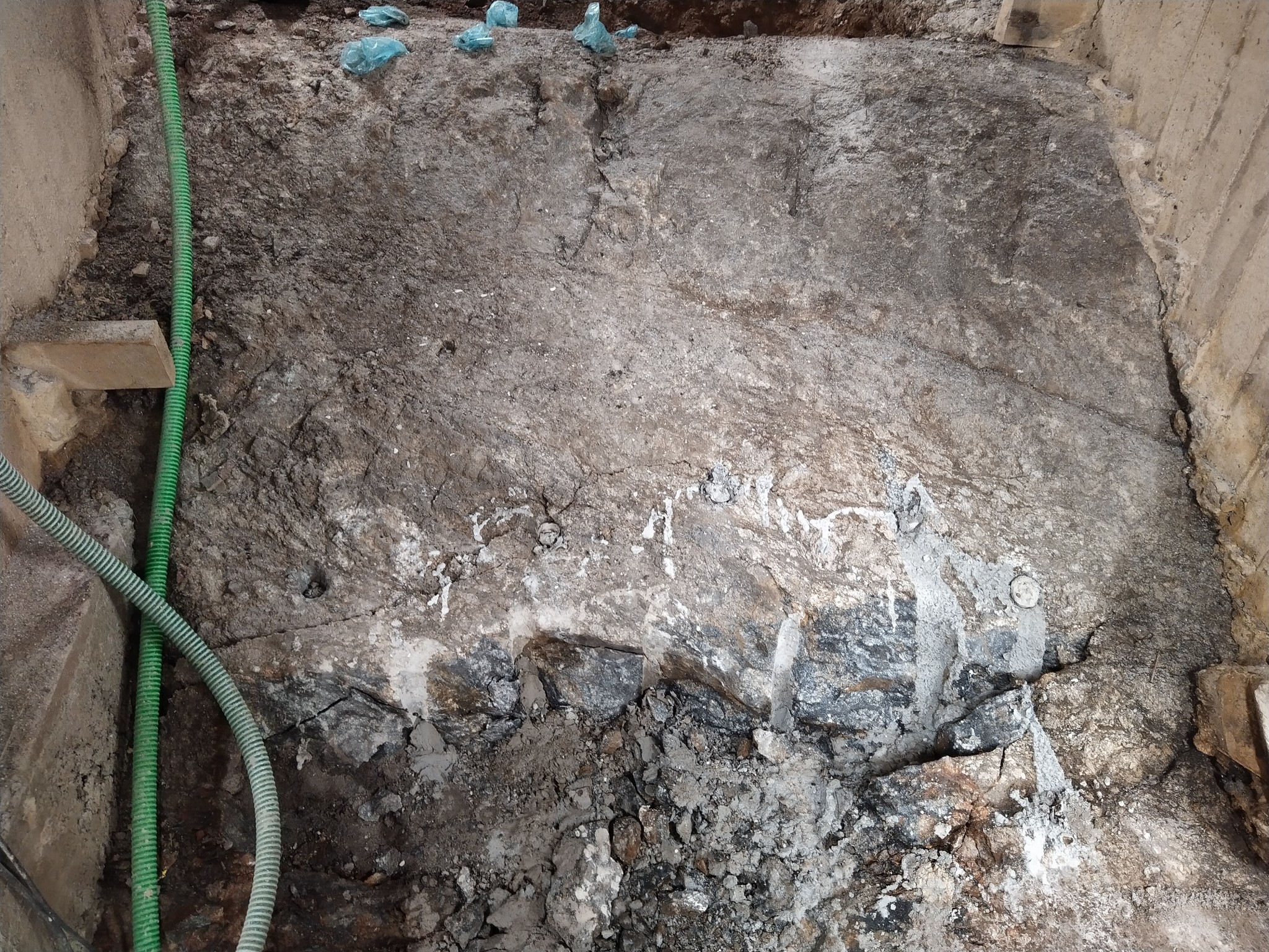

Senaste utvecklingen i gruvdriften var helt enkelt att modifiera grovdammsugaren med ett 25 mm VP-rör. Det fungerade utmärkt för att suga rent hålen från både borrkax och vatten. Irriterad över att jag inte kom på det tidigare.

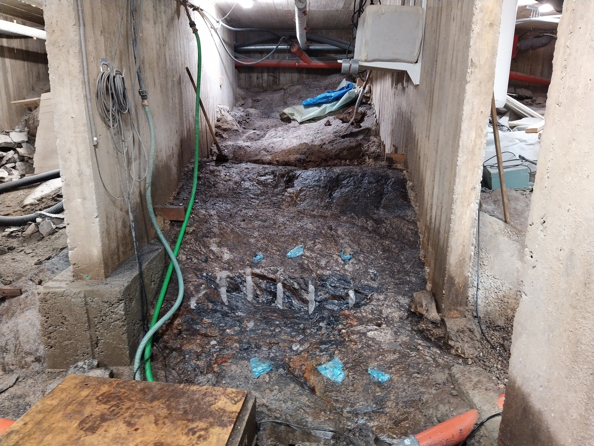

Apropå armeringen så kommer det bli en bottenarmering, sannolikt med 10 mm kamstål. Det kommer inte bli några normala kantbalkar eftersom det är en friflytande platta. Dessutom måste jag ha en "ränna" längs med vissa väggar för att kunna ta ner inkommande vatten under plattan via isodränskivor mot väggen.

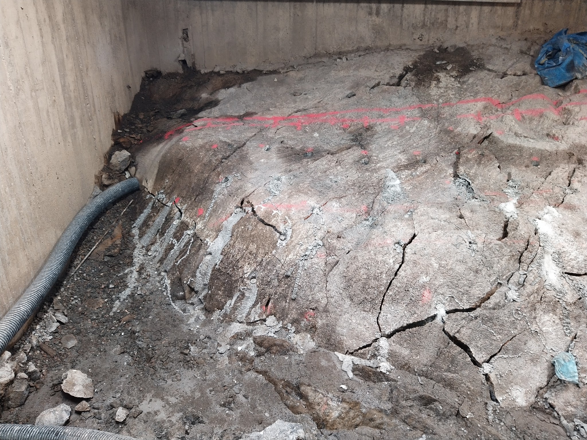

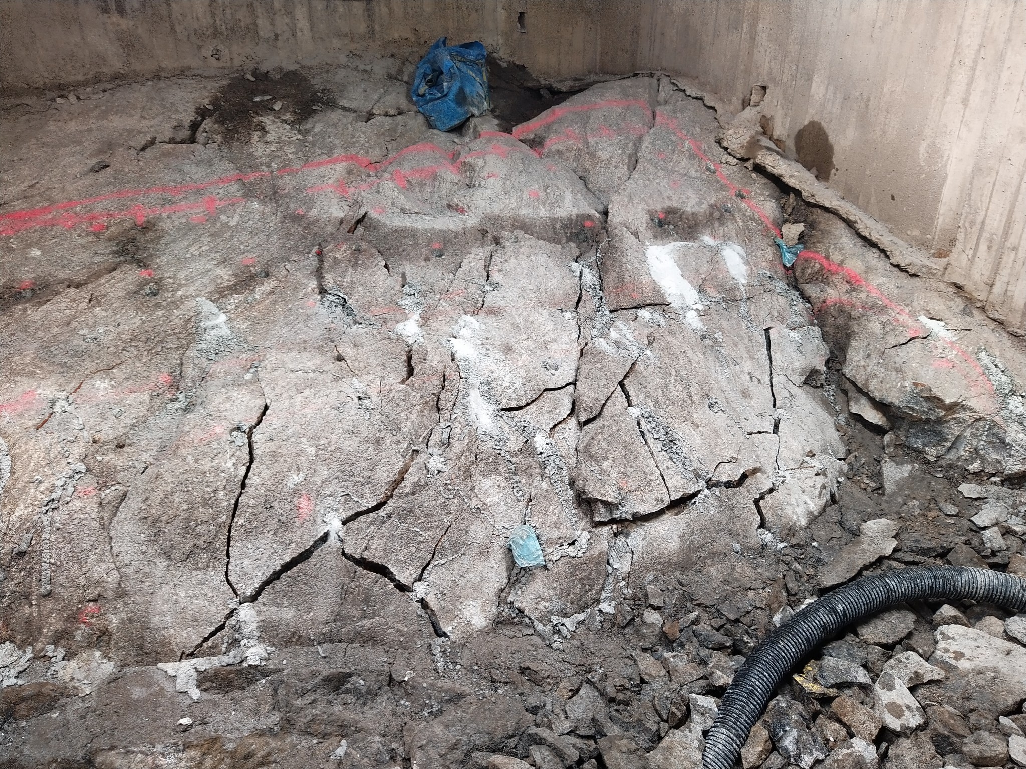

En del av sprickorna har fortplantat sig betydligt längre än jag trodde. Det är lite oroväckande med tanke på grundmurar men än så länge så har jag gott och väl 50 cm marginal till dem. Jag tror dessutom att de sprickor som har gått så långt är ytliga.

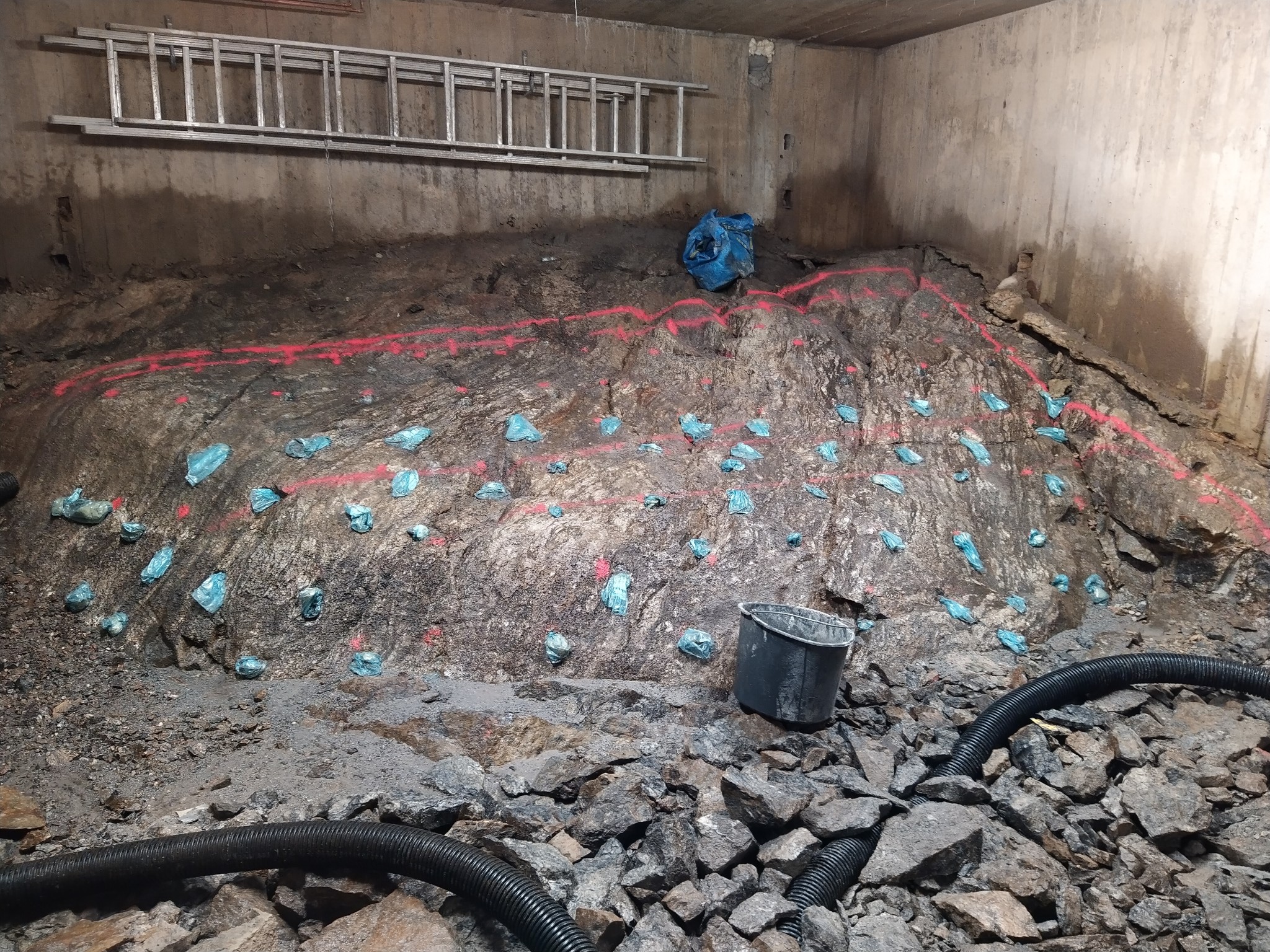

Berget spricker delvis i sjok. Det verkar vara någon form av malm och inte bara gråsten. Ska se imorgon eller söndag om jag kan ta en bra bild på det men det är dels något som jag tror är järnmalm, dels något som är svartglittrande och lite poröst.
