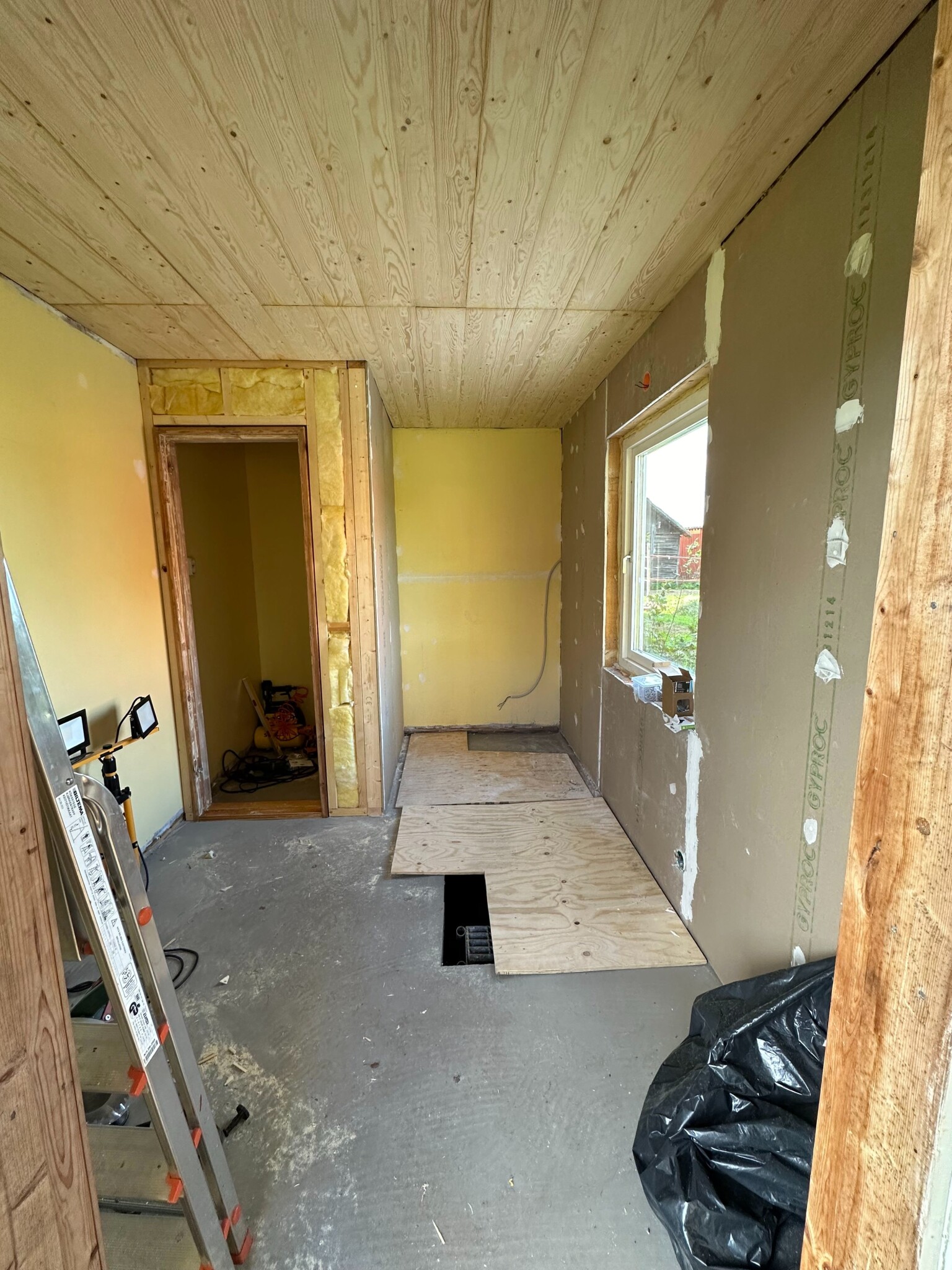

Vi hade lite planer på att göra gäststugan mer mer beboelig med att framöver sätta in en toalett av något slag. Förmodligen en förbränningstoalett då vi idag inte har vatten/avlopp utdraget än.
Så vi smällde upp en vägg som fick dela av utrymmet och bilda en toalett på 1m2.
Renoveringsprojekt med nylagd plywoodgolv och uppsatt vägg i ett litet rum som förbereds för installation av toalett.

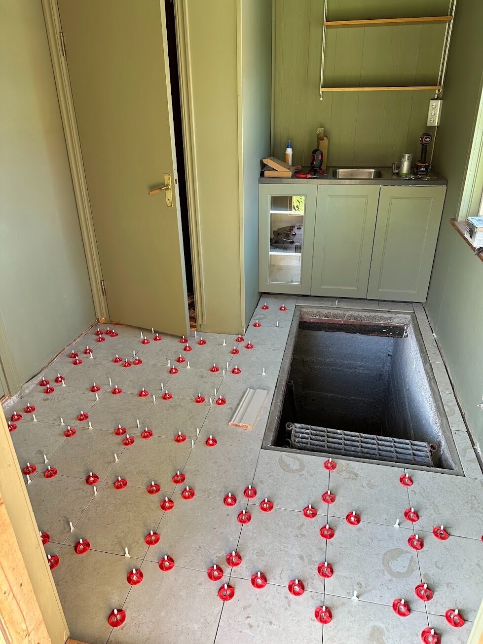

Vi höll på med typ 5 andra projekt samtidigt som detta sidoprojekt, så det dröjde till augusti 2024 innan vi lade plattorna och fått det målat. Såhär i efterhand skulle vi förstås lagt plattorna före vi smällde upp väggen.

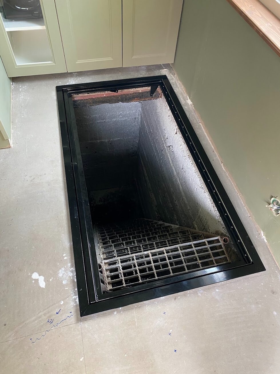

Först provmontage av luckan som anlände för att se att den passa i hålet till och börja med. Vilket den gjorde :) Dock var luckan inte klar då glas, gasdämpare och lister fortfarande saknades.
Nedgång till källare med svart metallram och gallertrappa, i närheten av grön köksinredning.
Plattorna lades med hyffsat resultat med tanke på att det var första gången jag gjorde något liknande.
Man behöver inte ha speciellt tränat öga för att se att vi monterat upp en liten köksdel samt målat hela utrymmet i det här skedet.
Gäststuga under renovering med nybyggda väggar och golvplattor med distanser. En liten köksdel är installerad med väggskåp och vask.

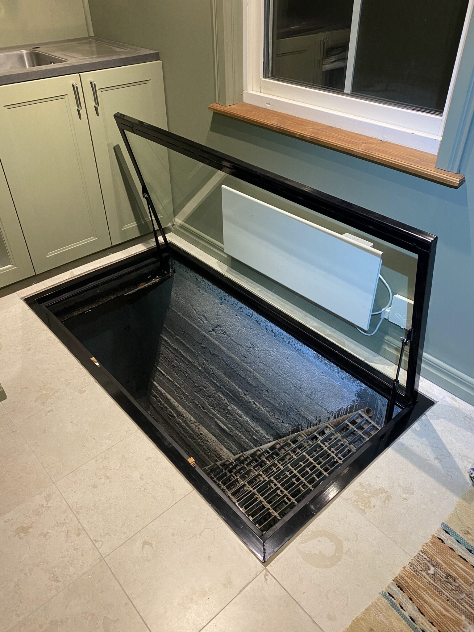

Ingående delar montage
Det är inte allt för många delar som behövdes för att luckan skulle bli komplett. Förmodligen la jag fler timmar på att leta runt efter tänkbara komponenter än det tog att montera ihop allt.

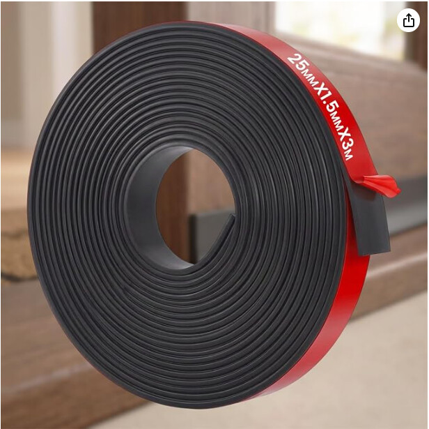

Jag behövde någon typ av gummi av hårdare typ som både själva luckan skulle ligga på i ramen men även själva glaset i luckan. Jag kunde googla mig fram till att gummit skulle ha 50-60 shore. Lättare sagt än gjort att hitta då jag också var snål och ville komma undan billigt.
Det landade vilket fall i detta som kändes bra. Total kostnad= 330kr (inkl. frakt)
Rulle med svart och rött gummi, 25mmx1.5mmx3m, används som tätning för byggprojekt.

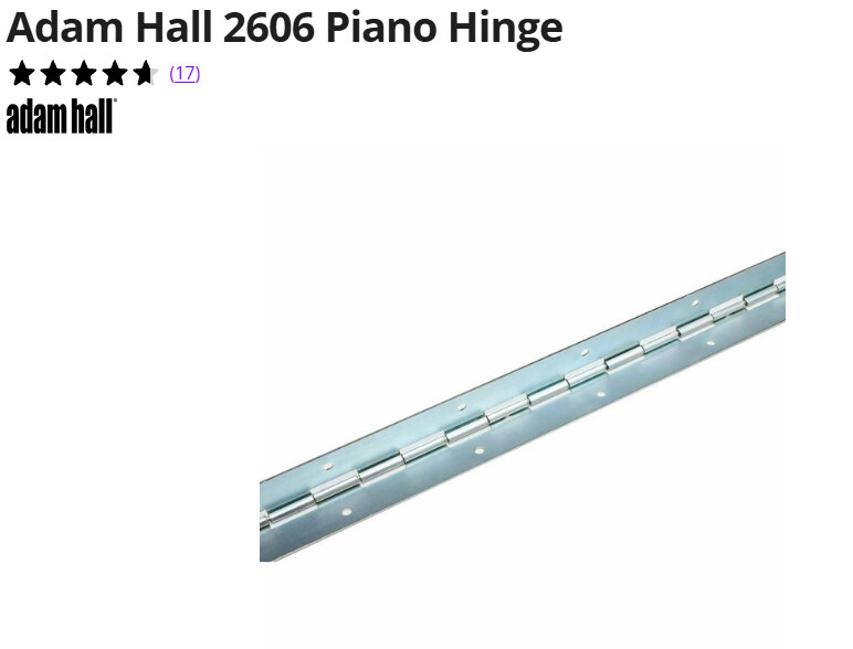

För att lucka och ram skulle sammanfogas så ville jag ha ett pianogångjärn som inte byggde allt för mycket. Det här var nog det svåraste att hitta då det skulle vara 1.5m långt också samt ha lite godstjocklek. Efter att ha frågat runt på de flesta beslagsbutiker i sverige så snubbla jag över detta som var förvånadsvärt billig jämfört med vad jag hittat tidigare. Så gjorde en chansning och beställde ett. Spoiler, det funka fint.
Jag poppnitade fast gångjärnet med dimension grövre poppnit. Total kostnad: 286kr (inkl. frakt)
Adam Hall 2606 piano gångjärn med flera monteringshål, idealiskt för luckor och ramar, visas på vit bakgrund.

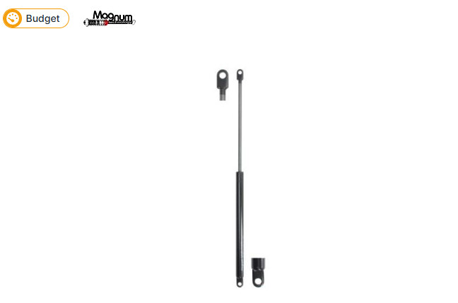

Nu sakandes bara gasfjädrar för att princip ha en komplett lucka. Här skulle jag kollat noggrannare på längd av gasfjäder och typ när jag ritade vart öronen på lucka/ram sattes. Att hitta gasfjädrar med rätt slaglängd och tryck samt rätta hål för infästningen visade sig också vara en utmaning. Hittade tillslut dessa som också var löjligt billiga med en fjäderkraft på 300N. Total kostnad: 253kr (inkl. frakt)
Gasfjäder från Magnum Technology MGS176, svart färg, med monteringsögla i vardera änden.
Utfall kostnader
Allt ovan gick på 869kr.
Kostnad för själva glaset som blev 21mm landade på 4400kr
Kostnad för svetsning/material/pulverlack för lucka/ram 1100kr.
Totalt: 6369kr

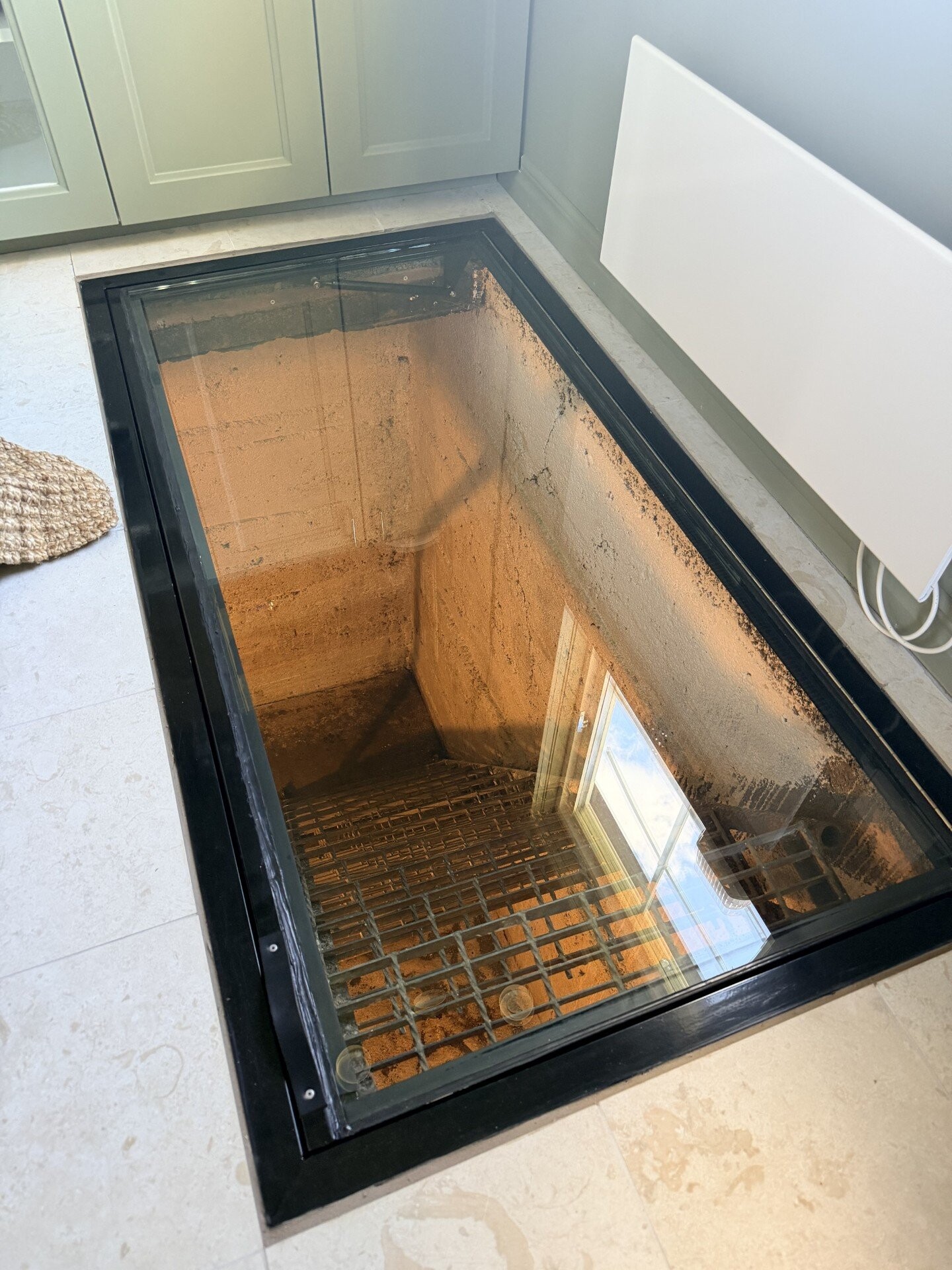

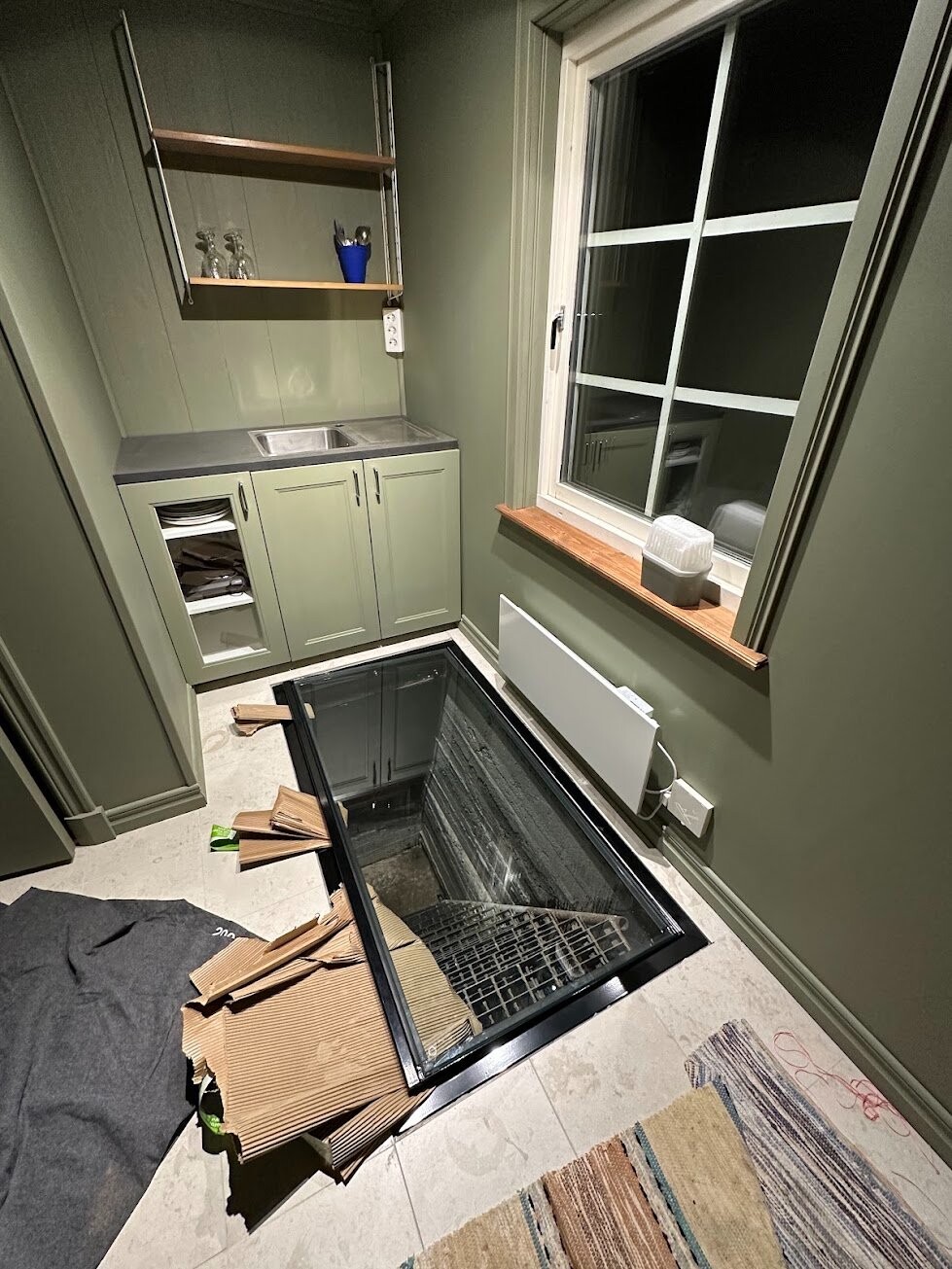

Februari 2025
Det blev en större paus i sidorprojektet "glaslucka" men i februari la vi pjäsen på plats. Dock utan handtag i detta skede då vi hade svårt att bestämma vad som skulle passa bra och inte. Projektet var mer eller mindre avslutat här.
Glaslucka installerad på golvet i ett grönt rum med ett fönster och ett litet köksområde. Kartongbitar ligger runt luckan.
Resultatet blev över förväntan och det är en rolig detalj till gäststugan. I jämförelse med hur det såg ut i "hallen" vid visningen och hur det nu ser ut så ger vi oss själva en klapp på axeln.

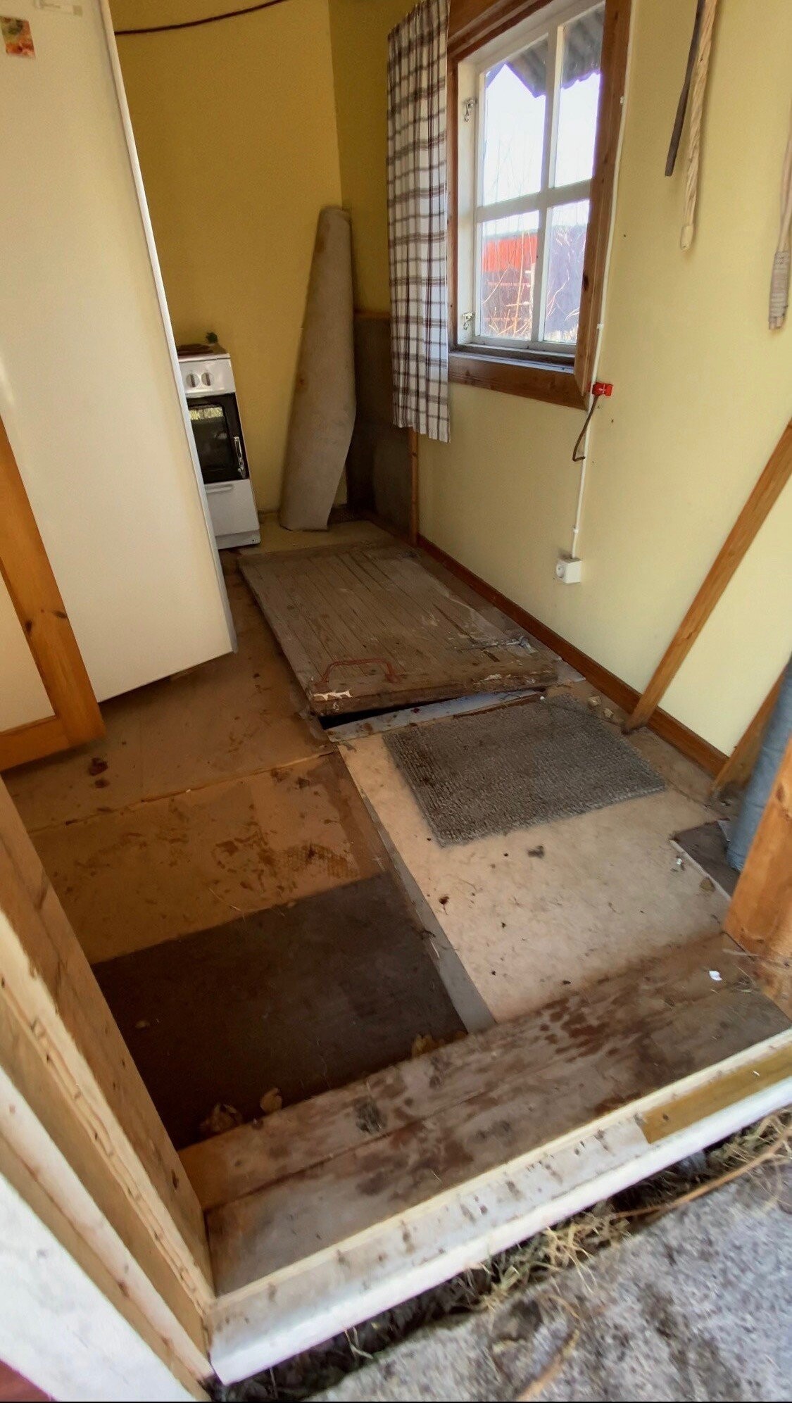

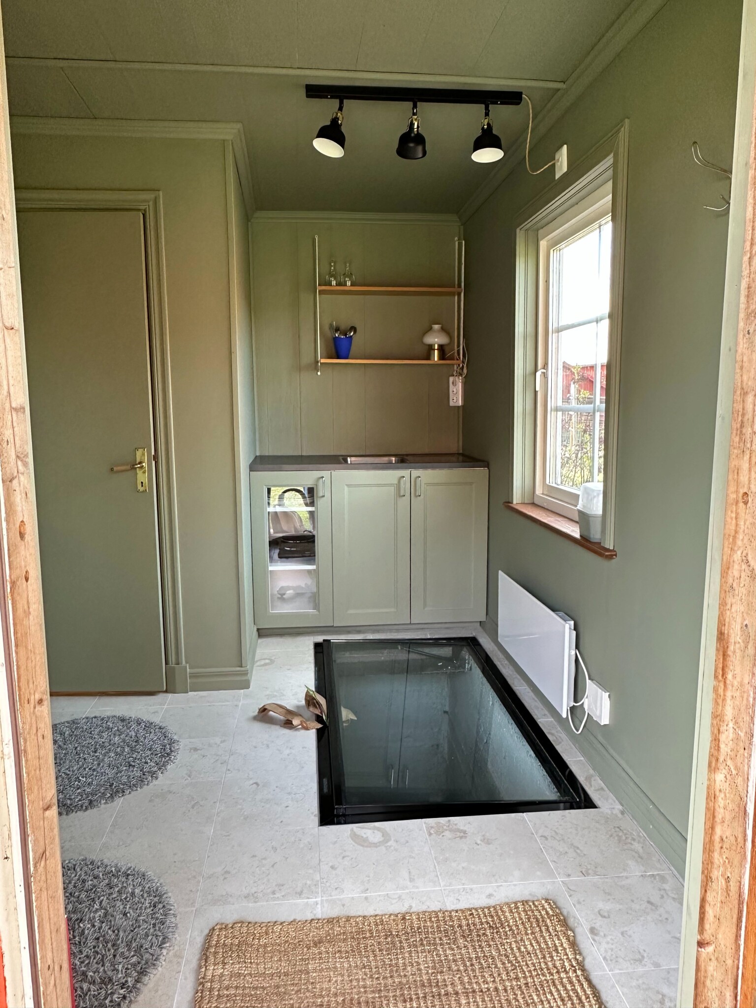

Före:
Gammal, delvis borttagen golvyta i ett rum med ugn, gardiner och trägolv synligt. Förberedelse för renovering.
Efter:
Gröntonat rum med köksdel, glaslucka i golvet utan handtag, hyllor med dekor, och ett fönster som släpper in dagsljus.
Glaslucka installerad i golv med utsikt över trappa och väggar, utan handtag och färdigställd som detalj i gäststugan.
Glaslucka utan handtag i golvet, del av renoveringsprojekt i gäststuga, visar trappa ner till källare eller förvaringsutrymme.
