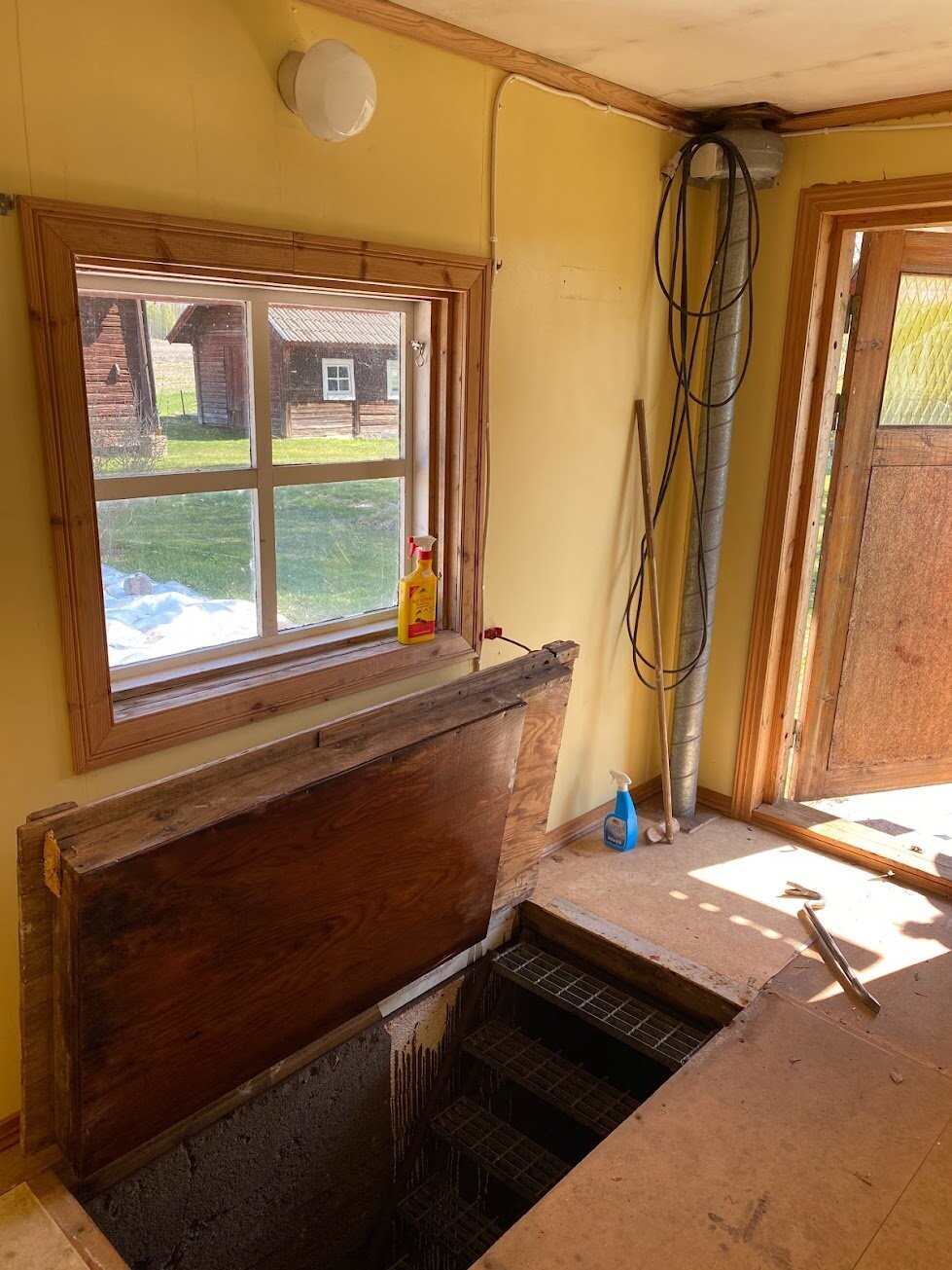

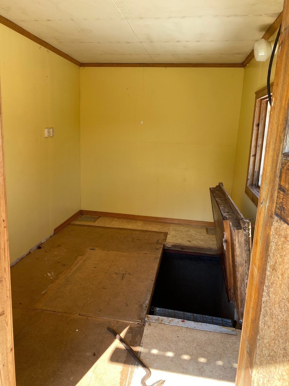

Utgångsläget är alltså en gäststuga med två rum och en matkällare där bilden nedan visar "hallen" med en tillhörande golvlucka. Golvet i sig bestod av uppreglat golv på cirka 100mm betong och sedan en härlig fuktig spånskiva. Det fanns även misstanke om att syllen mot gångjärnsidan kunde vara dålig. Mer om det längre fram.

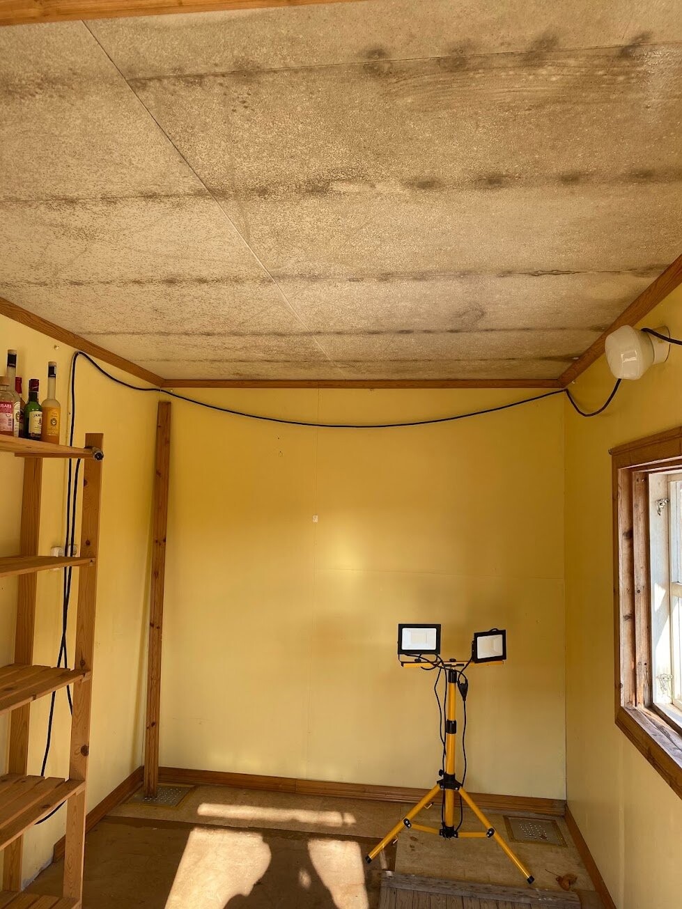

Befintlig golvlucka hade en hel del påväxt då matkällaren under var rätt fuktig samt att luckan inte var tät. Det kan även ses i taket då stugan förmodligen inte haft tillräckligt med ventilation över en längre tid.

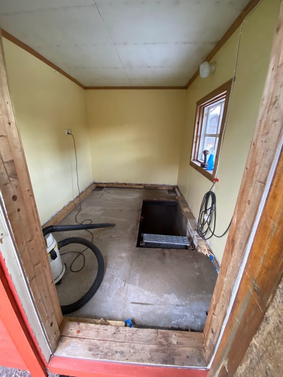

Det var relativt självklart att vi var tvungna att göra rent hus innan vi kunde börja med något nytt. Bjälklaget revs ned till betongvalvet och vi upptäckte nu att syllen behövde bytas.

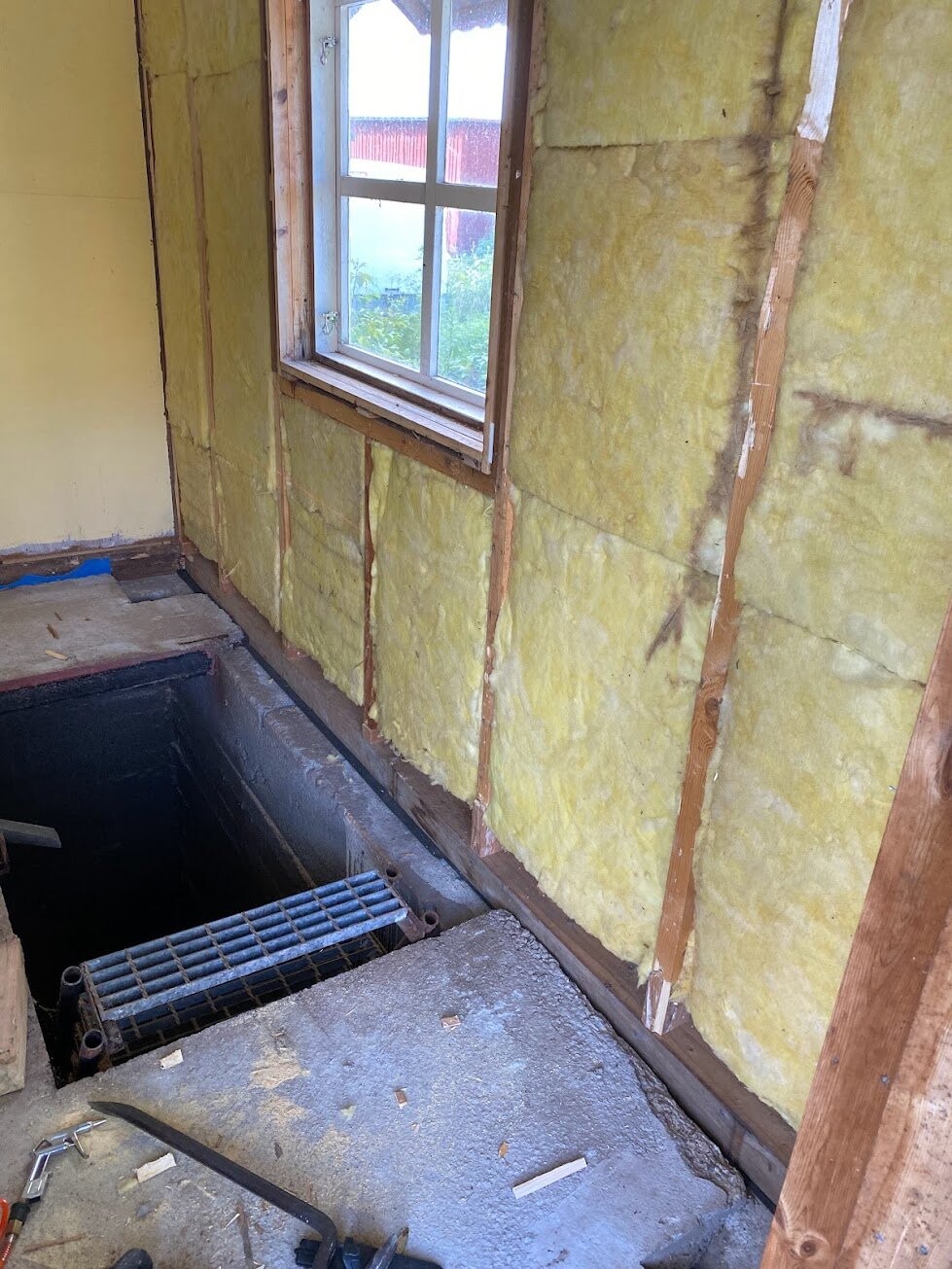

Juli 2023

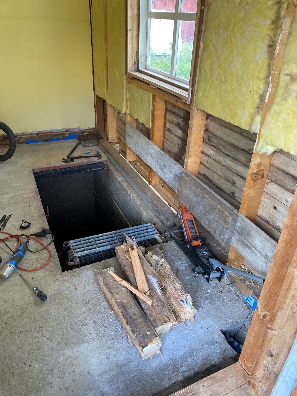

Sagt och gjort så öppnades väggen upp och gaveln på stugan hissades upp 2-3cm med en vanlig domkraft. Kunde säkert gjort det på annat vis men detta var vad hjärnkapaciteten räckte till just då.
Renoveringsarbete i en stuga visar en uppbruten vägg, blottat bjälklag ner till betong, verktyg och en domkraft bredvid träbitar och isolering.
Vägg med isolering och ett öppet hål i golvet under ett fönster i ett renoveringsprojekt.

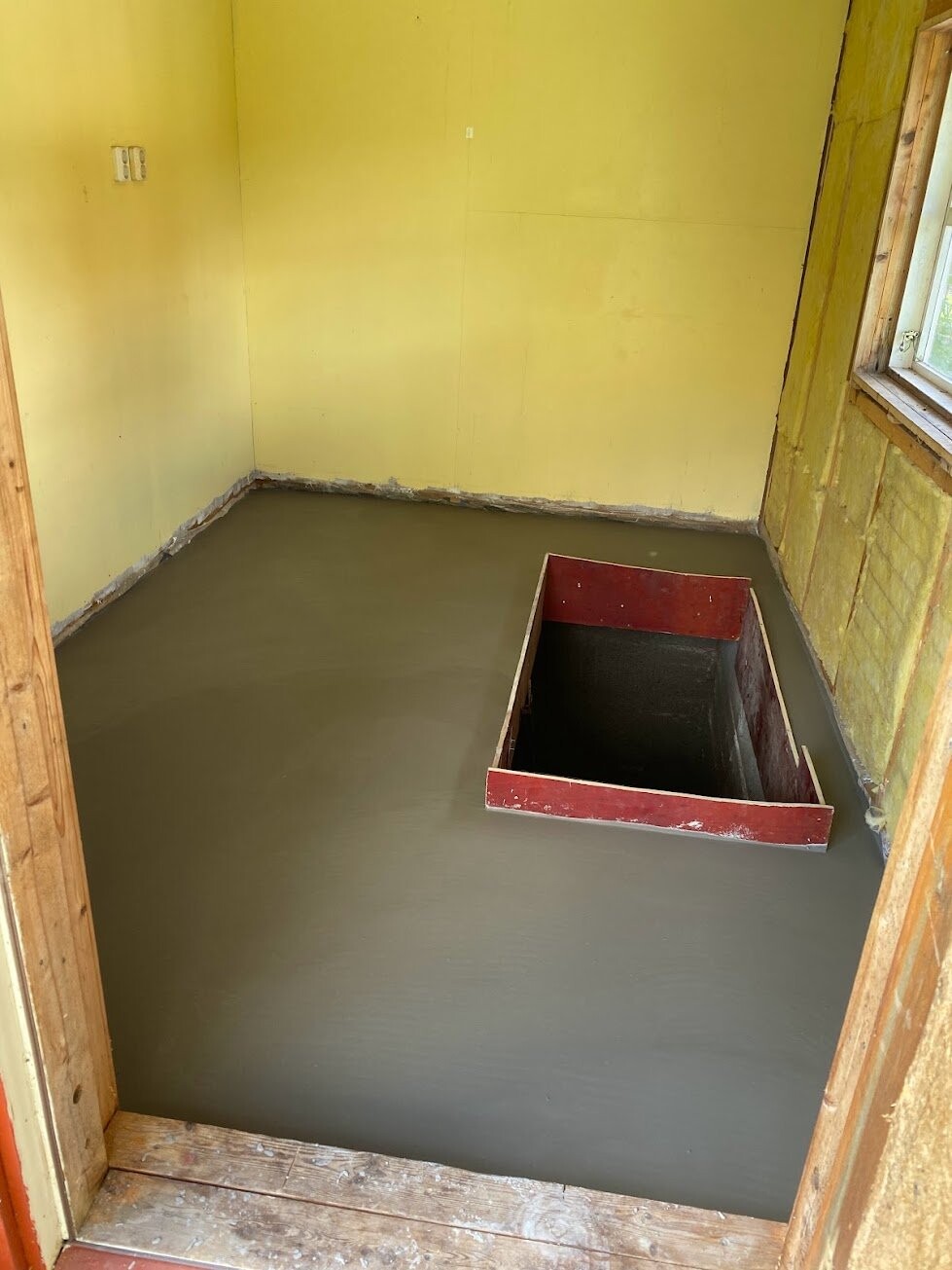

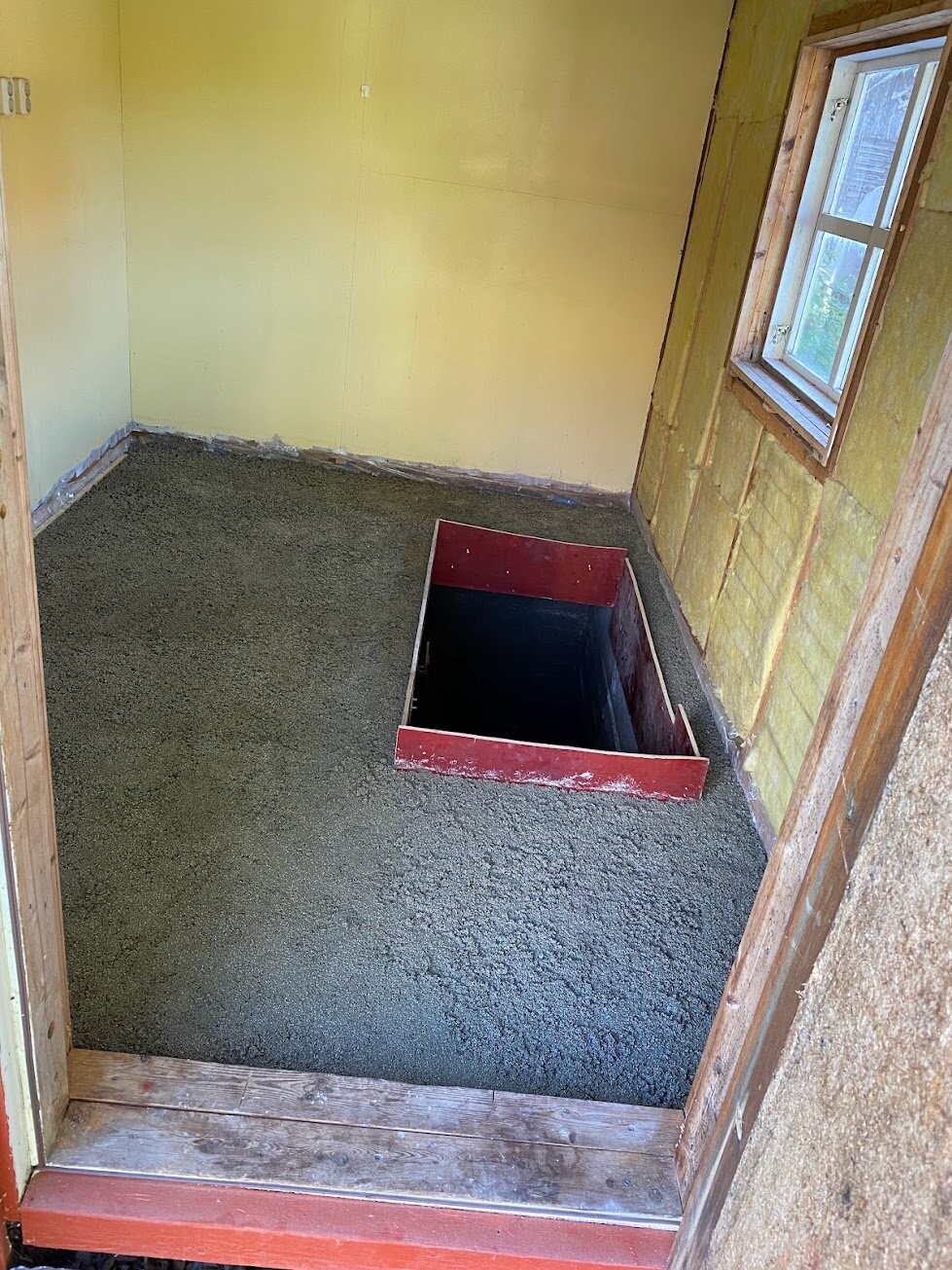

Efter byte av syll så valde vi att fylla upp med EPS och sedan flyspackla till rätt nivå. Det var första gången vi flytspacklade och nog blev det någon dal och topp men överlag så tillräckligt bra för att lägga plattor senare.
Renoverat rum med nylagt flytspackelgolv och inbyggt nytt fönster. Väggen har gipsats och en isoleringsskiva syns till höger.
Flytspacklat golv i rum under renovering, hål för trappa saknas än. Gula väggar, nytt fönster installerat, isolering synlig.

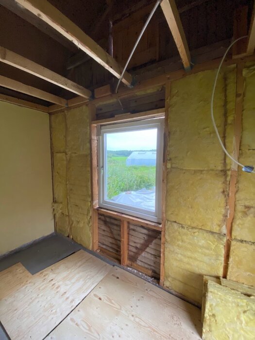

Augusti 2023

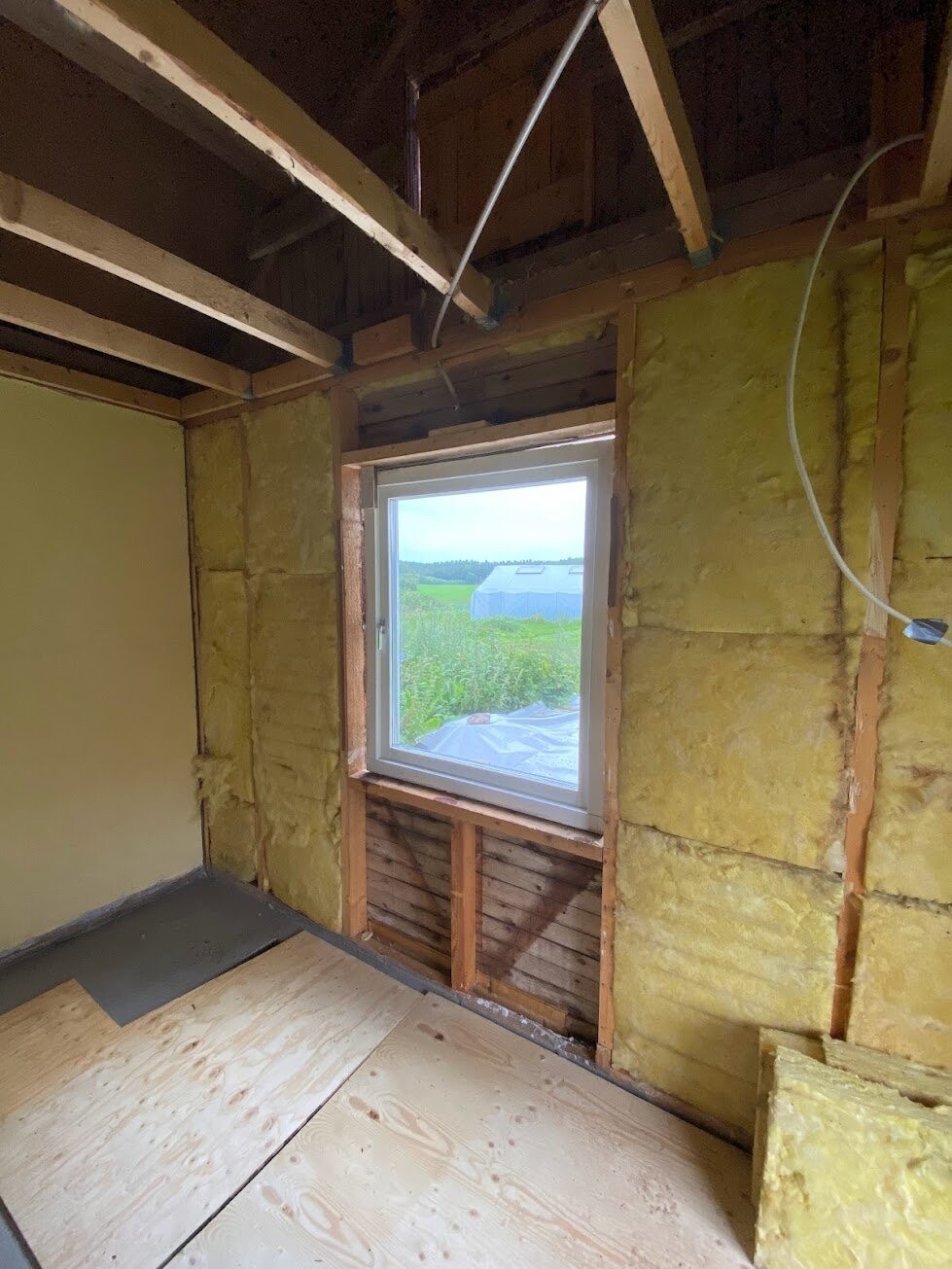

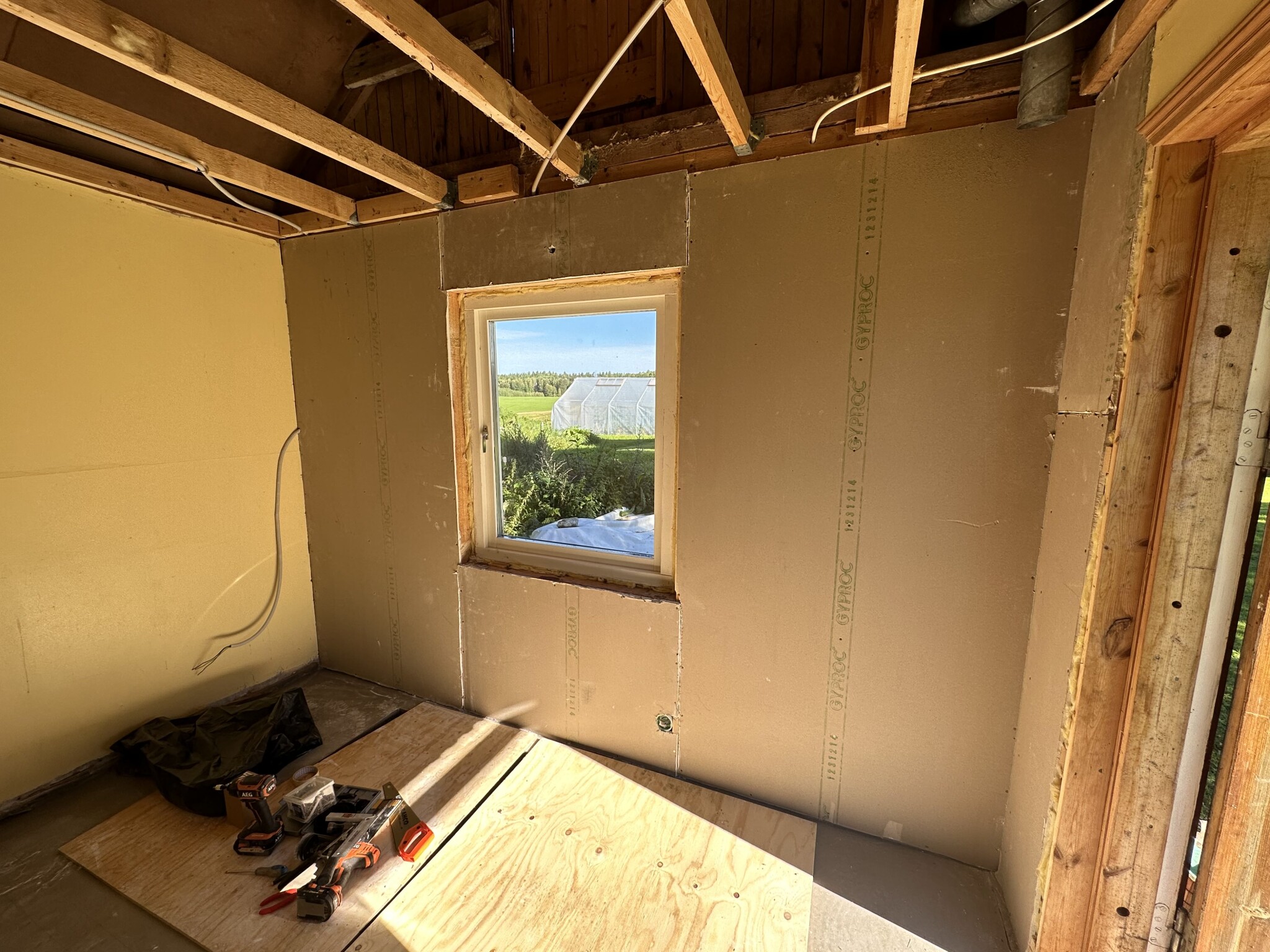

Vi valde även att sätta in ett nytt fönster i samband med detta. Fyndades på en återbyggsdepå i närheten för 50kr. Väggen gipsades med lite överbliven gips på logen.
Rum under renovering med nytt fönster, isolering och träplattor på golvet, nära naturutsikt genom fönstret, gipsade väggar syns delvis.
Rum under renovering med nytt fönster, gipsskivor, verktyg på golvet, och utsikt över en grön äng genom fönstret.

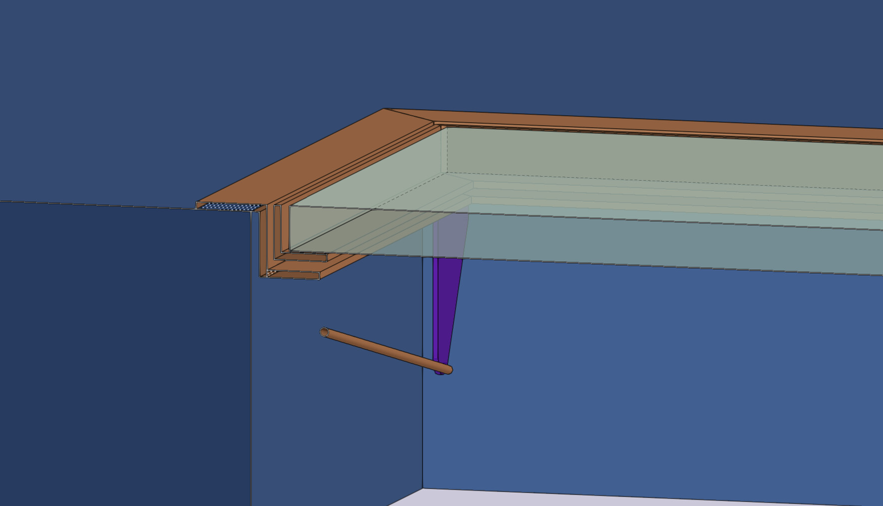

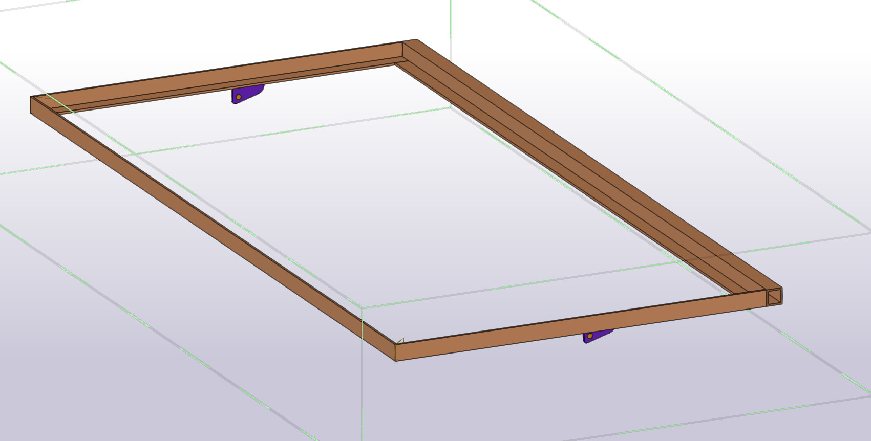

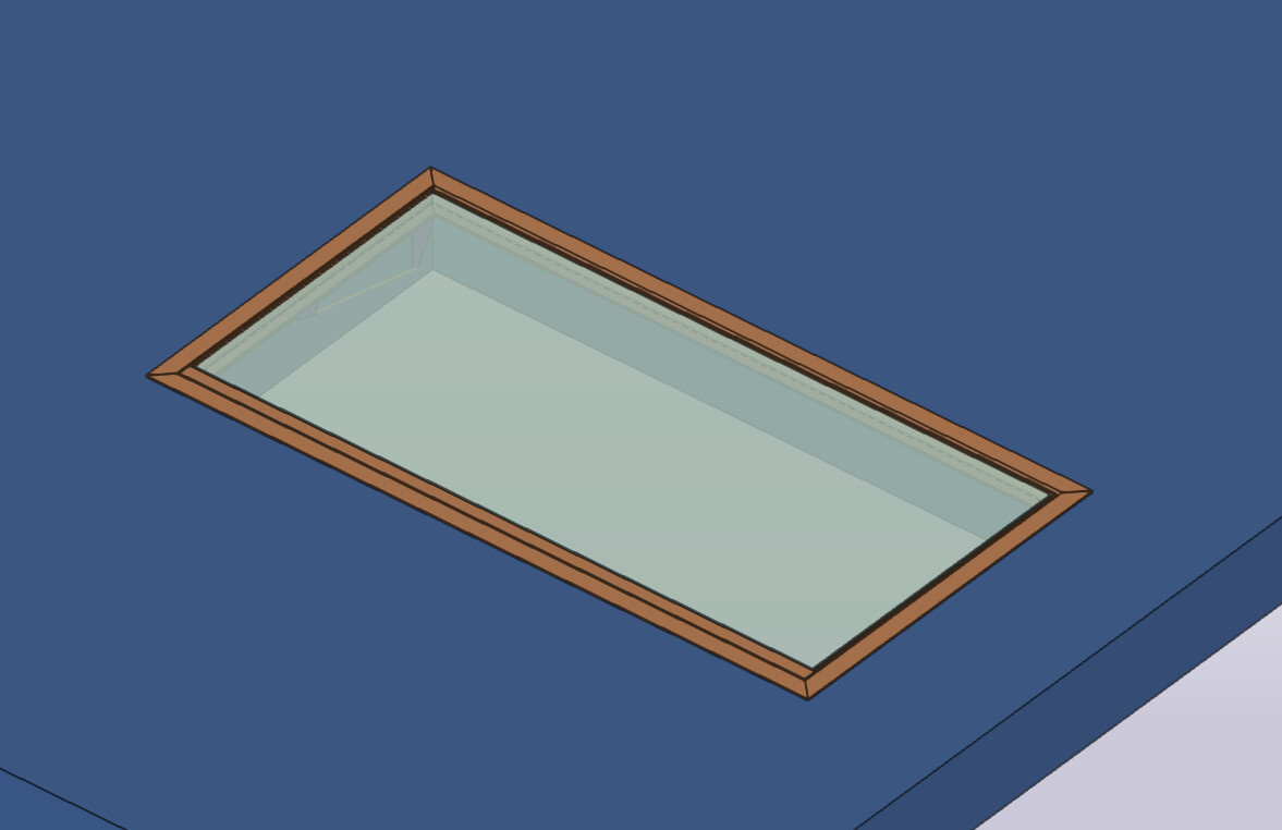

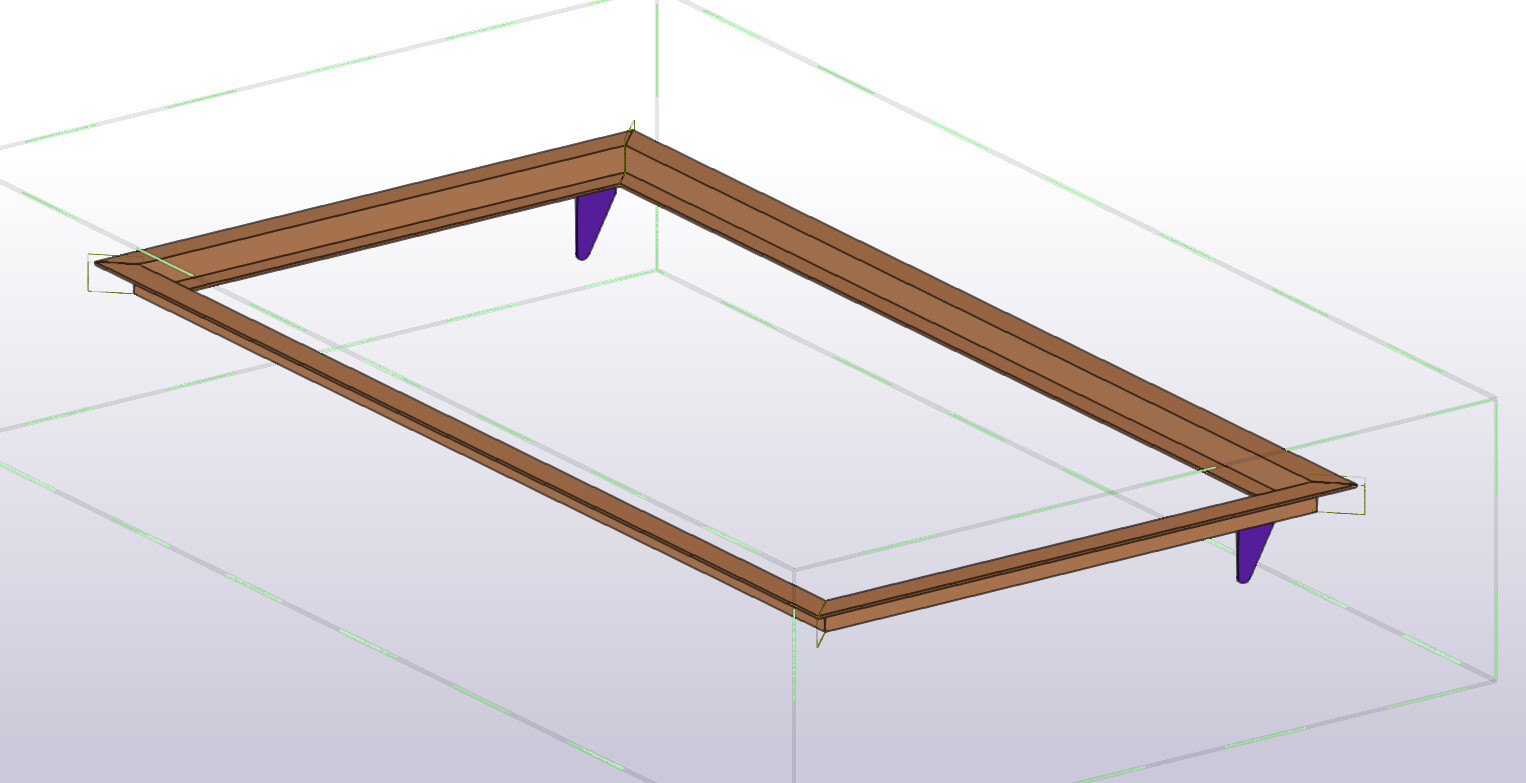

Parallellt med rivning och återuppbyggnad så ritade jag på själva luckan. Jag hade en ide på hur den skulle se ut efter att lagt några timmar på instagram som fick vara inspirationskällan.
Den består egentligen av en ram som läggs på bjälklaget där luckan sedan blir nedfälld i.
3D-modell av en lucka med träram inbyggd i ett bjälklag, klar för montering med gasdämpare och gummilist, på blå bakgrund.
3D-modell av en träram avsedd för en lucka, med detaljer som gasdämpare och pianolist för montage på ett bjälklag.
3D-modell av en träram för en lucka, visad som en del av ett bjälklag med hörnstöd. Ritningen har en enkel geometrisk design.
3D-modell av en ram med en nedfällbar lucka monterad på bjälklag, inklusive gasdämpare och gummilist för glas.
Nu var det även dags att börja kika på montagematerial i form av gasdämpare, gummilist för glaset och pianolist.
Om någon har förslag på en smidig elektrisk gasdämpare så vore det en fin uppgradering framöver.

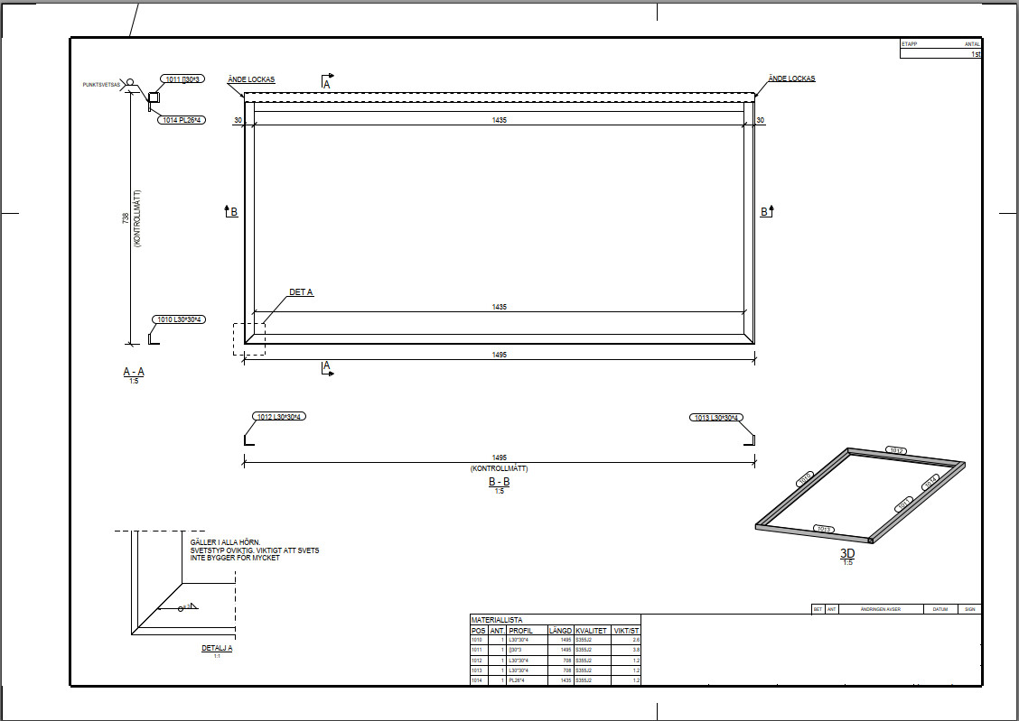

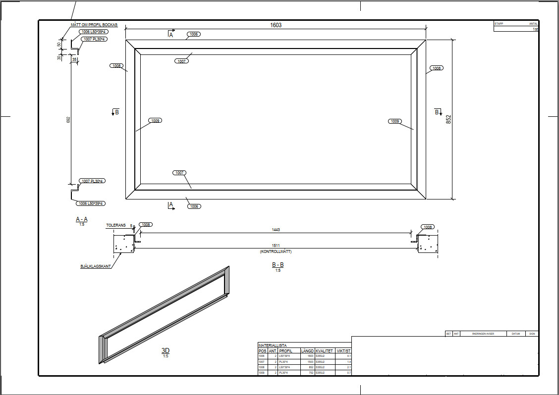

Ritningar
Utfallet blev två ritningar att lämna över till svärfars kollegor som erbjudit sig svetsa ihop allt för lite %-aktig dryck. Till detta så gjordes även enskilda kapritningar på alla ingående delar.
Har lämnat 5mm tolerans runt bjälklagskanten. Kanten hamnar på yttersta radien på L-stålet, så egentligen är det nolltolerans.
Lämnade även 5mm mellan ram och lucka då jag i det här läget var osäker på hur mycket pianogångjärnet skulle bygga.
Glaset får cirka 21mm fals att ligga på. Det hade varit bra med några mm till men då jag valde ett L-stål så byggde även radien här några mm.

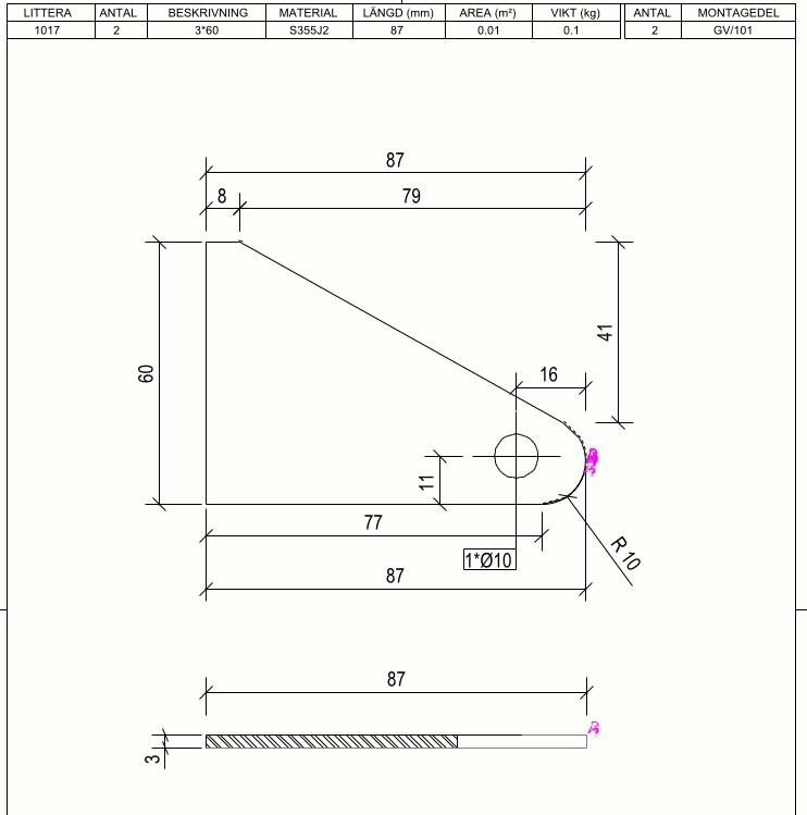

Typritning på ena "örat"
Ritning av komponent till byggprojekt, visar mått och specifikationer för en del, inklusive material, längd och dimensioner med detaljerade skisser.
