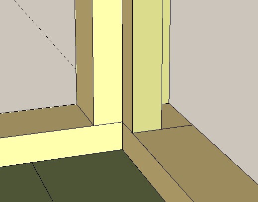

Fortsätter att knåpa på planeringen inför bygget. (Ska lägga upp diverse ritningar här senare).
Nu är jag mest inne på at effektivisera byggprocessen så mkt som möjligt. En sak som skulle underlätta är att lägga golvet (28x120 slätspont) direkt när bjälklaget är klart och sedan spika stommarna på golvet. På så vis får vi ett bra underlag att hålla till på. Undrar bara om det kan bli något problem med golvets rörelser? Det blir ju ingen rörelsemån längs väggarna eftersom golvet ligger under syllen.
Jag har gjort på samma sätt i en liten bastu (i förrummet) och där har det inte varit några problem.
Golvet kommer att läggas i början av juli så risken att det sväller vid senare tillfälle borde väl vara liten?
Tacksam för input
Tacksam för input

Reglarna som kommer i hörnen borde sitta så att du kan fästa skivor på insidan. Den konstruktion du har på bilden kommer inte att fungera utan du borde dra in de yttersta reglarna. Hörnen isoleras från utsidan.
