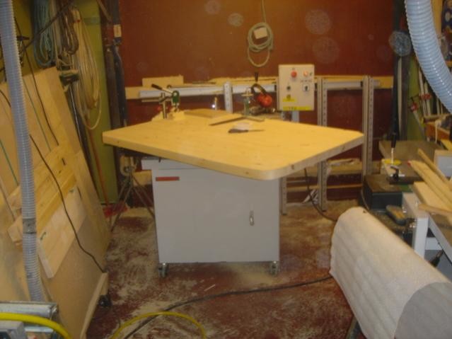

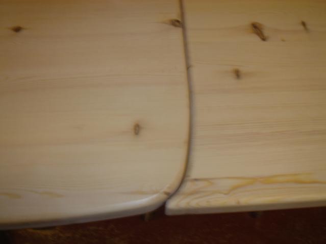

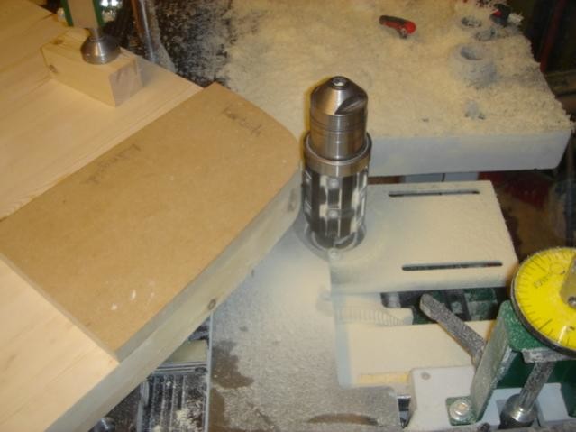

Nu har jag fått hjälp att bära bordet upp på fräsbordet och fräsa till det. Upptäckte också en konstruktionsmiss på iläggsskivan. Iläggsskivan ska nämligen vara 24 mm smalare än bordsskivan, annars stämmer det inte i skarven mellan skivorna. Men det var lätt fixat genom att såga bort 24 mm mitt på skivan med sänksågen och sedan kexa ihop den igen. Och det bliv inte mycket putsande heller.
Det mest imponerade med fräsen var att jag kunde spänna fast bordsskivan på ca 25 kg på det lilla X-Y bordet med en tving utan något stöd trots att den stack ut ca 1 meter.
Efter att rundat av kanterna på bägge skivorna så gick det hur lätt som helst att bära skivan själv.
La upp bägge skivorna på MFT bordet för att se hur det passade. Det blev ju kanon om jag får säga det själv.
Det lilla fjantiga X-Y bordet på 50x34 cm och en tving.
Fräsen med bordsskivan framifrån utan något som helst stöd.
Bara fastklämd med tvingen på X-Y bordet.
Första hörnet klart!!

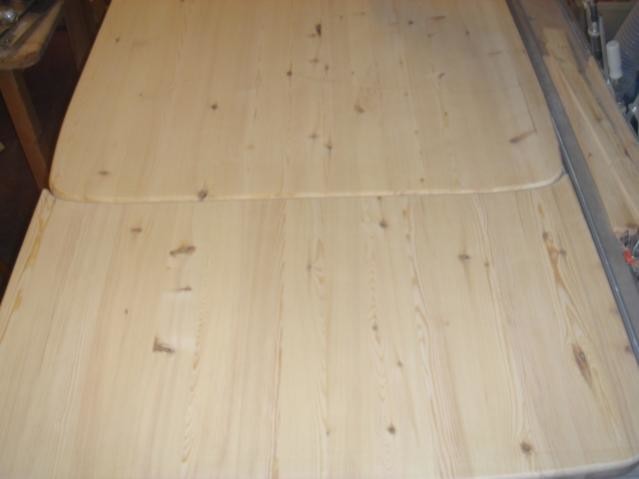

Skarven mellan bordsskivorna i närbild. Ingen tråkig IKEA rakskarv.
OBS! det finns ca 5 mm i krympmån för iläggsskivan som inte framgår av denna bild.

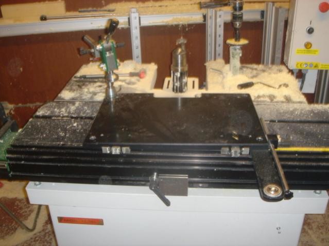

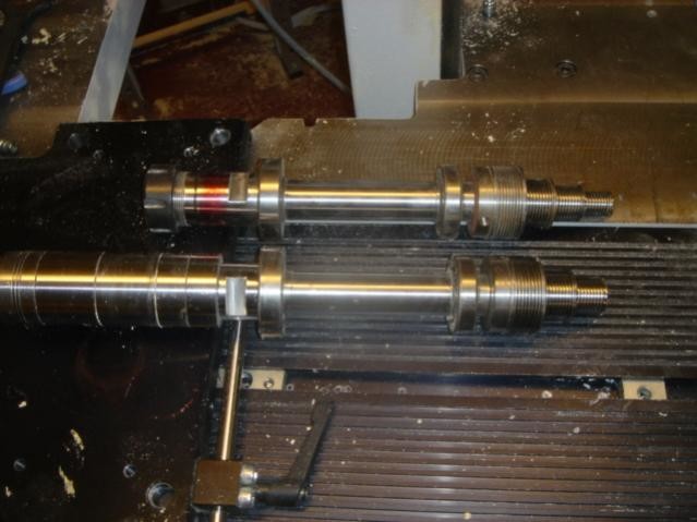

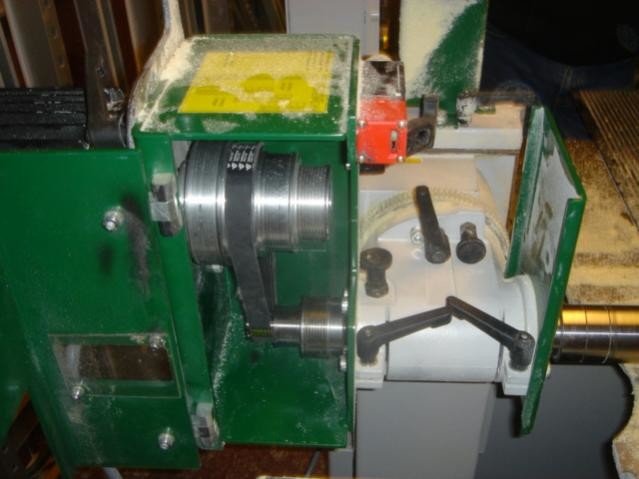

När jag ändrar från långhålsborrning/pinnfräsar till 30 mm fräsar skiftar jag spindlar. Närmast är för 30 mm fräsar med 3 st remskivor och varven 3000/6000/9000 v/min.
Den övre är spindeln för långhålsborr/pinnfräs och den har 4 st remskivor. Den 4:e (den "lille" som danskarna säger) ger 14000 v/min.
Hur gör ni på era kombimaskiner. Är det samma spindel för båda typerna eller skiftar ni spindlar?

"När jag ändrar från långhålsborrning/pinnfräsar till 30 mm fräsar skiftar jag spindlar. Närmast är för 30 mm fräsar med 3 st remskivor och varven 3000/6000/9000 v/min.
Den övre är spindeln för långhålsborr/pinnfräs och den har 4 st remskivor. Den 4:e (den "lille" som danskarna säger) ger 14000 v/min."
"Hur gör ni på era kombimaskiner. Är det samma spindel för båda typerna eller skiftar ni spindlar?"
Yada yada yada......detta skriver du bara för att reta oss andra för att vi inte har en MF30

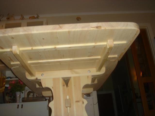

Dominofräste tvärsregeln på 40 mm och bordsskivan precis som jag gjorde med benen och drog fast det med 3 st skruv. Nu sitter även benen fast i bordsskivan med hjälp av 4 st vagnsbultar tvärs genom bägge reglarna. Han även hyvla bägge utdragsskenorna. Nu får jag klura ut hur ändarna på skenorna ska se ut. Det blir nån form av greppvänlig avslut på skenan tror jag iaf.

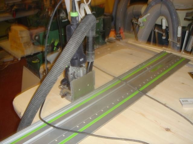

Dominofräser långhål i bordsskivan.
....och så här blev det.

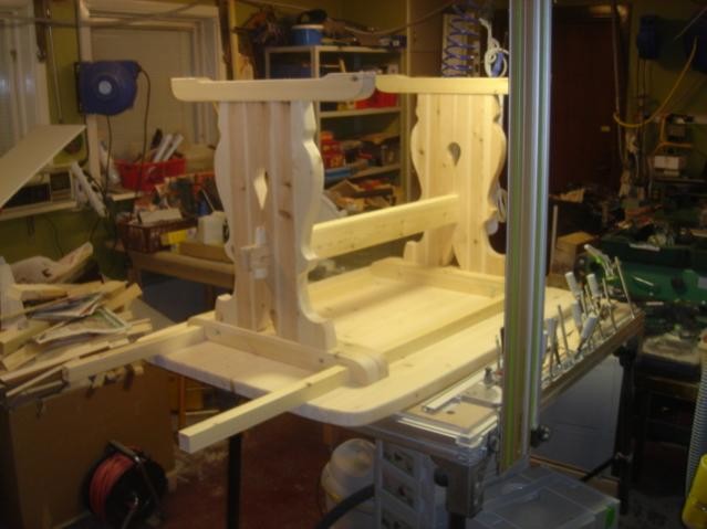

Benen sitter fast med vagnsbultar i regeln som är skruvad i skivan. Nu ska bara skenorna fixas.
Det som sen "bara" återstår är 2 st tunna (12 mm) tvärsreglar under iläggsskivan. Även nån form av styrning av skenan mitt under bordet. Hoppas jag blir klar till helgen.

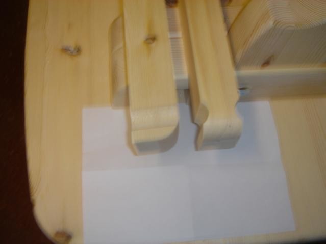

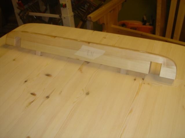

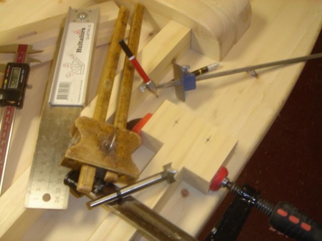

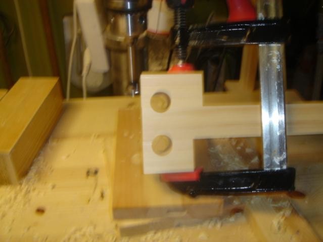

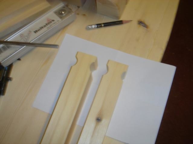

Hade funderat ut ett stilig ände på skenorna som är greppvänlig. Problemet är att få det symetriskt. Minsta avvikelse är hemsk att se. Och då är det borrjigg som gäller. Då kommer farfars gamla verktyg till pass. Sen behövdes även en fräsmall till för avrundning av skenan i profil. Slutresultatet blev ganska bra iaf.

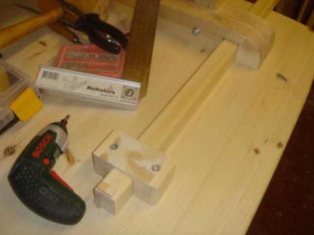

Två skenhållare för skenan mitt under bordsskivan behöver tillverkas också.
För att iläggsskivan inte ska ramla av skenorna så behövs det "dado" sågas ur 10 mm med vanlig klinga ur skenorna för dess tvärsreglar. Även 2 st träbitar som "vickskydd" som greppar under stora bordsskivan behövs.
Det är bra med farfars verktyg om en borrjigg ska tillverkas.

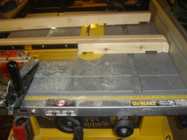

Med hjälp av en borrjigg så kunde den greppvänliga delen av skenan tillverkas.
.....blev ganska bra tycker jag. Men nu måste även den andra sidan rundas av.
Med en ny fräsmall frästes en avrundning. Skenan till vänster syns avrundningen i profil och till höger syns skenan underifrån.
Monterat dit en av de två skenhållarna mitt under bordsskivan.
Måste såga ur 2 st 40 mm breda och 10 mm djupa urtag i skenorna.

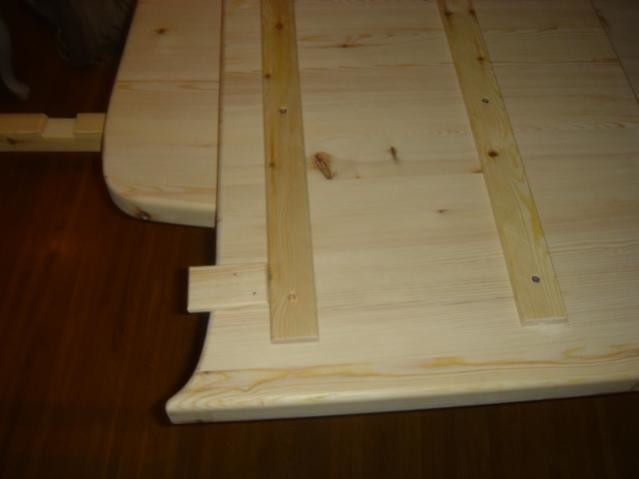

Iläggsskivans tvärsreglar tillverkades sist. Fick inviduellt hyvla tjockleken så bordsskivorna hamnade i samma nivå.
Tvärsreglarna är bara skruvade men 4 st korta (20 mm) skruvar.

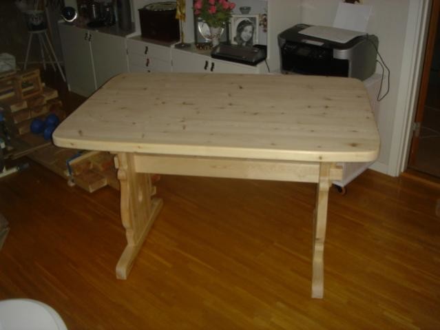

Slutresultatet i profil.

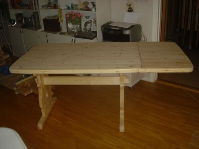

Som ni ser är bordet både kort och högt, precis som han hade önskemål om.
.....och med iläggsskivan monterad.
Men med bara 85 cm mellan benen ser det ut som en trampolin.
Och som en absolut sista åtgärd monterades 4 st filttassar.
Nu återstår reaktionen från polaren om han godkänner, annars blir det väl ett furubord 2 projekt.

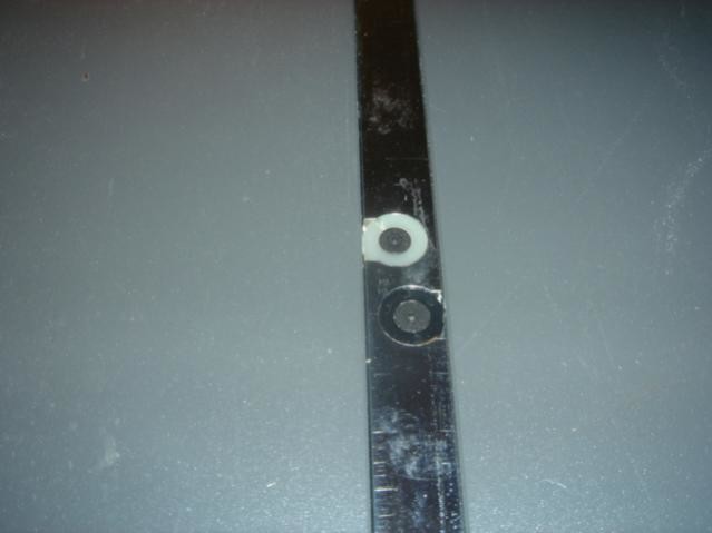

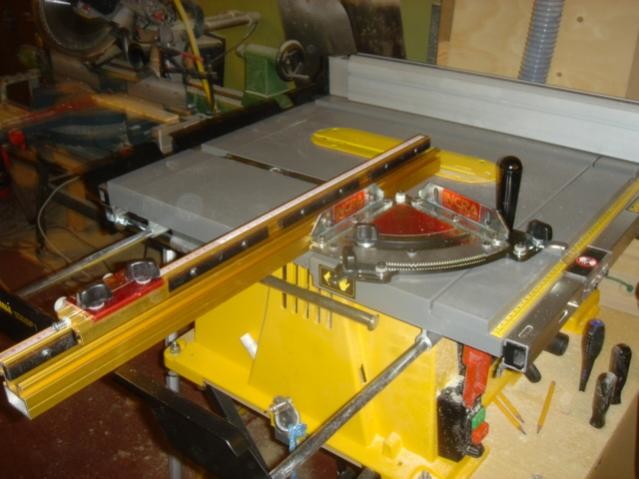

För att ge dig ett så korrekt svar som möjligt så bifogar jag bilder på underverket. Anhållet heter Incra 2000 och är väl bara ett "Svensson" anhåll i deras serie. Anhållet är väldigt exakt beroende på hur bra du kalibrerat det. Gradskivan har fasta lägen för varje grad. Även för "kufiska" grader som tex. 22,5 grader. Inhandlat i england. Pris har jag ingen aning om. Tror det var 1000 -2000 kr nått sånt.Daniel_N skrev:
Det fina med kråksången är att man kan ställa in glappet i bästa festool klass med flera expanderbara plastbitsstillaståendehjul som man drar åt med en insexskruv enligt bild. En mindre lyckad konstruktion är att några sitter under gradskivan så man kommer inte åt skruvarna. Då måste man skruva bort gradskivan för att komma åt dom, för att sedan kalibrera om anhållet igen. Kanske inte så klyftigt. Men men, man behöver inte göra det så ofta. Märk oxå att dom här expanderbara plastbitsstillaståendehjulen är förbrukningsvara. Men då ska man nog såga väldigt mycket.
Underverket Incra 2000
Här syns de expanderbara plastbitsstillaståendehjulen.
Tyvärr kan jag inte ge ett bättre svar, men jag hoppas det räcker.
