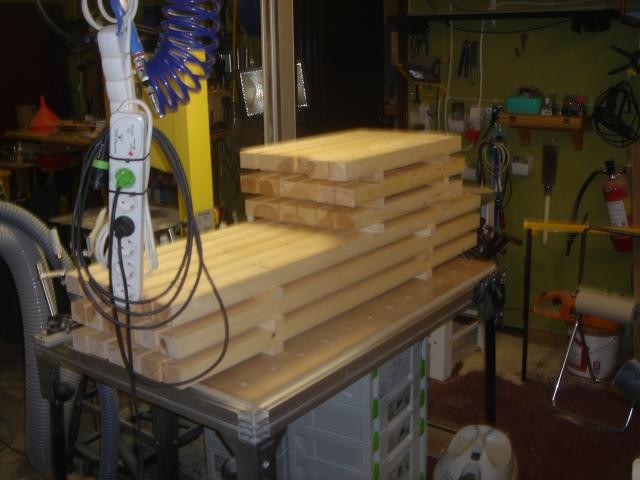

Nu har jag lite platsbrist för att fixa till foten och kroppen i några dagar till. Har använt bordet till upplag av virke till bordsskivan.
Mindre smart virkesupplag.

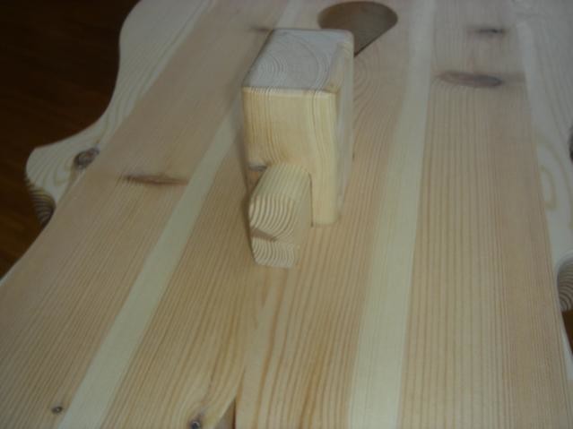

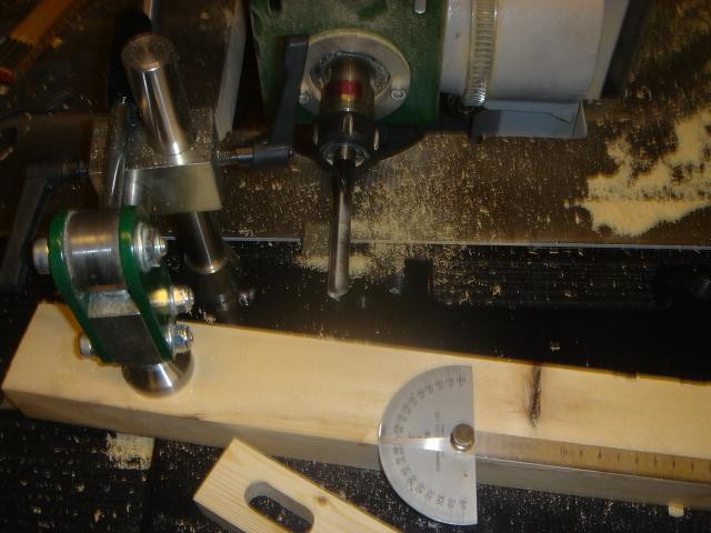

Däremot får jag ta mig ann långhålsborrning av tvärsregeln så man kan få i kilen. Som jag nämde tidigare har jag bara 16 mm borr men hålet ska vara ca 19,5 mm om kilen är 19 mm. Tror det kan bli ganska bra för då blir hålet lite "tillplattat" i änden. För att det ska bli symetriskt i båda ändena av regeln så måste man ha en borrjigg och den inställd på 7 grader.
16 mm långhålsborr i MF30 fräsen. Jiggregeln är fastspänd i X-Y bordet med 7 graders lutning. Nederst syns en provborrning jag gjort.
Kilen gjorde jag i 19 mm träbit. Rundade av ena sidan och plattslipa den något. Sen gjorde jag en sågjigg oxå på 7 grader.
Sågjiggen på 7 grader.

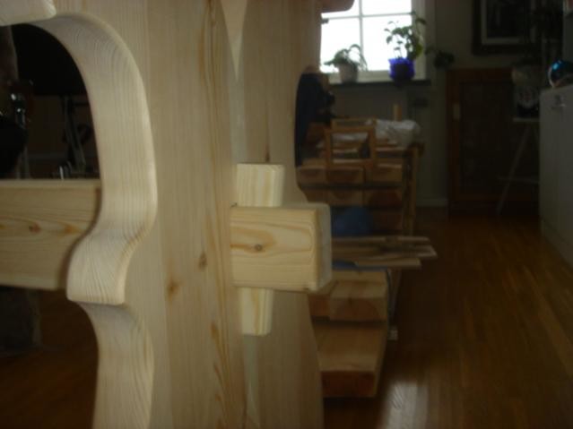

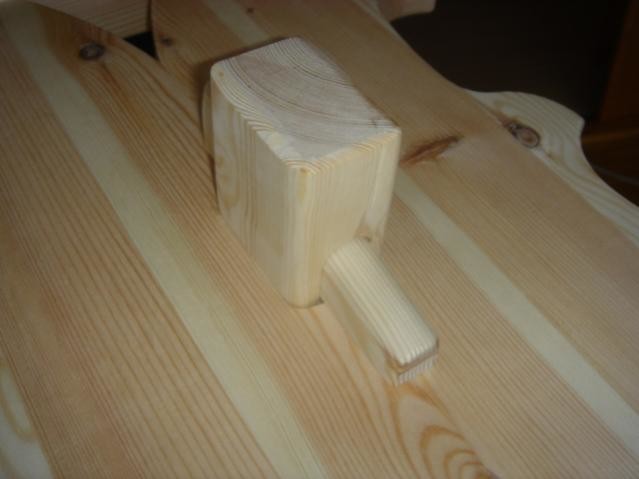

Tyckte det blev kanon om jag får säga det själv. Perfekt passning på både ovan och undersidan. Och nu står även bena vinkelrätt mot golvet.
Ovansidan.
Undersidan.
Profil.

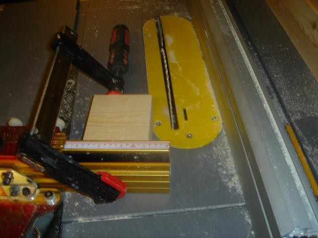

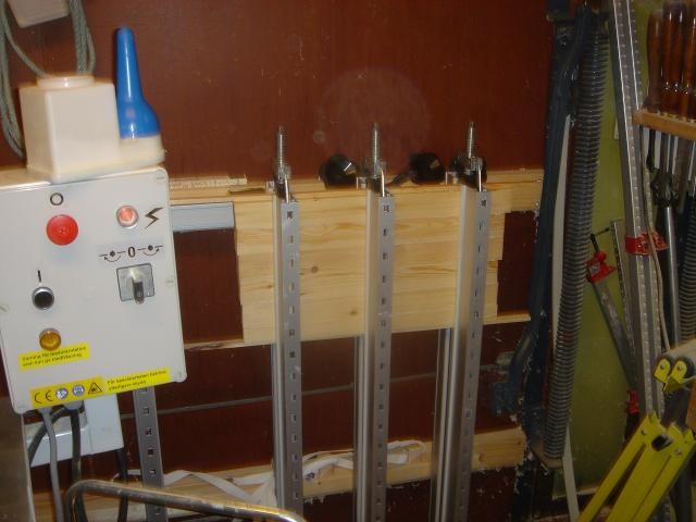

Börjat limma iläggsskivan i 30 cm bredder. Sen skickar jag det genom hyveln. Men sen när jag har 3 st 30 cm skivor så blir det svårt att hyvla. Vad tror ni om man använder kexmaskinen för att få maximal passning. Borde gå ganska bra att slipa då tycker jag.
Limmning av del till iläggsskiva.
Kan, kan du väl, men man ska aldrig limma ihop två saker där fiberriktningen går åt olika håll, iaf inte över för stora ytor. Det är ju en grundläggande regel vad gäller sammanfogningar. I det här fallet så krymper och sväller ex din bordsskiva mycket mer än de tvärgående reglar du har under, limmar eller fäster du då regeln i ytterkant på skivan så får du problem. Vändlimmning har inte med sprickbildning att göra, i alla fall inte i detta fall. I ditt fall med kvinnokroppen och foten så kan du alltså inte limma tapparna, utan tapparna styr bara in det hela och håller det på plats i ett plan. En eller två skruvar som du beskrev innan håller foten i riktningen mot kvinnokroppen.

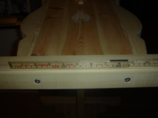

När det blir dags med att fästa den smalare överliggaren i bordsskivan kommer jag nog att dominofräsa med bredare hål än deras plugg och inte limma alls. För att överliggaren ska sitta fast så kör jag som nu med försänkt skruv i ena ändan och i andra änden kör jag med spårtekniken som du skrev tidigare, och bara dra åt väldigt försiktigt.
Det kan man nog långhålsborra med 6 mm borr och även borra så man kan försänka även brickan så inte skruvskallen syns från sidan.
Nu när jag tänker efter så kanske jag ska göra lika på foten och överliggaren. Bara 1 st dominoplugg med långhål för styrningens skull och sen spårtekniken på den andra skruven.
Jag hade fäst gradregeln i bordsskivan med hjälp av gradning, utan lim, men din metod funkar säkert den också.
Annars kan du fästa bordsskivan med hjälp av en glidkloss i trä på insidan av regeln, endast detta blir dock för svajigt så då får du komplettera med en stödlist på andra sidan gradregeln.
