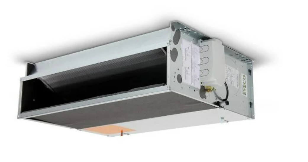

Här kommer ett frikylaprojekt som vi gör i samband med att vi bygger på en våning. Vi har sedan tidigare FTX med frikyla från vår bergvärme och i samband med att vi nu bygger på en hel övervåning passar vi på att förse oss med bättre möjligheter till kyla.
Jag väntar på leverans av två stycken Carisma crsl-ecm storlek 24 som ska sitta på var sitt plan. Dessa kommer förse tre kanaler och tre rum var. Styrning kommer ske med hjälp av 0-10v in till EC-fläktarna från en plejd (hade önskat annat men begränsat vad som kan styra 0-10v vettigt).
https://www.eveco.se/produkt/flaktkonvektorer/carisma-crsl-ecm/
Tre av rummen kommer ha spjäll med spjällmotor som styrs av shelly-puckar. Allt kopplat till befintlig hemautomation såklart.
Detta blir inte billigaste sättet att skaffa kyla, och kanske inte enklaste, helt med på det. Det är troligen också överdimensionerat till en början sett till vad vi får ut ur hålet som bara är 140m, men tanken är att vid byte av pump som kommer ske inom några år, så blir det en pump med aktiv kyla. Detta görs för att få en hyffsat hållbar lösning som dessutom är "osynlig" och tyst (förhoppningsvis
). Komfort och estetik är alltså prio.
Fläktkonvektorerna kommer matas med kallvatten via värmeväxlare för att inte leda upp brine inomhus. Tanken är att också eventuellt låta dom vara kopplade till värmesystemet för att slippa extra expansionskärl och för att kunna köra värme i ena på vintern.
Så kommer vi till första funderingarna, lämpligt val av rör? Jag avser att dra rören parallellt hela vägen ner till pumpen i källaren, alltså inte någon skarv på vägen. Aggregaten verkar bara ha dimension benämnt ø1/2"G F (15mm?). Blir det då overkill att ha grövre dimension på rören, eller är det kanske lika bra? Vad jag kan tyda av aggregatet så ligger maxflödet på ca 0,35 l/s. Rördragningen blir ca 15m på ena och 18m på andra.
Rör i rör med utvändig isolering verkar vara att föredra? Egentligen gillar jag inte att isoleringen ligger utanpå tomröret men det kanske är att föredra ändå.

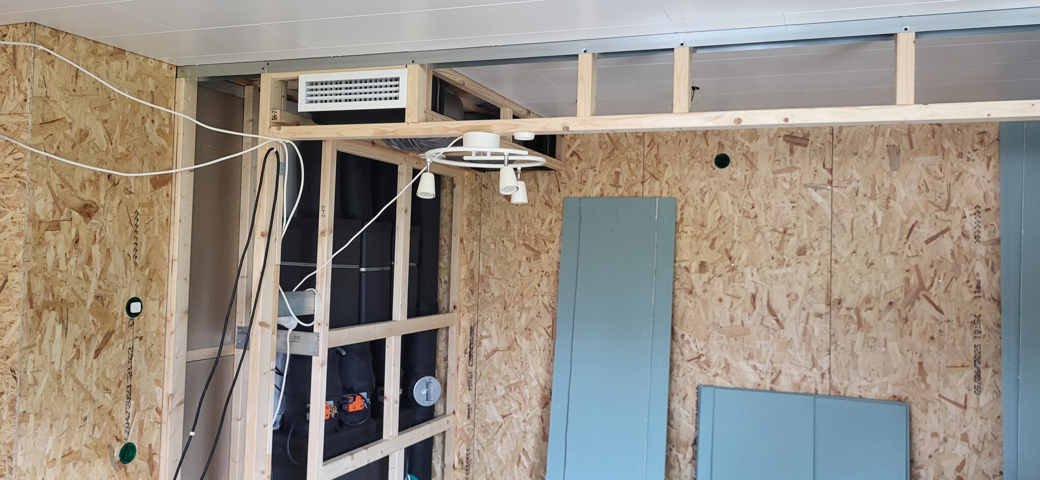

Det var länge sedan jag skrev i detta. Har mest ställt frågor och inte gett så mycket bild av hur det har gått, men länge tänkt att det vore läge att uppdatera.
Det har hela tiden byggts på frikylan tillsammans med allt annat, och när vi började närma oss att bli klara att stänga igen bjälklaget så var det såklart också dags att bli klar med kanaler där. Sen fanns det såklart en hel del saker att göra i källaren, koppla ihop fördelningen, kopplar på frikylekretsen som redan fanns, isolera osv. För att inte snacka om all styrning.
Så här i efterhand så har jag lagt ner mer pengar än jag nog hade tänkt, och frågan var om resultatet blir bra? Är konvektorerna för små? Kommer jag tappa för mycket kyla i värmeväxlaren? Kommer berghålet ta slut?
Kort sammanfattning:

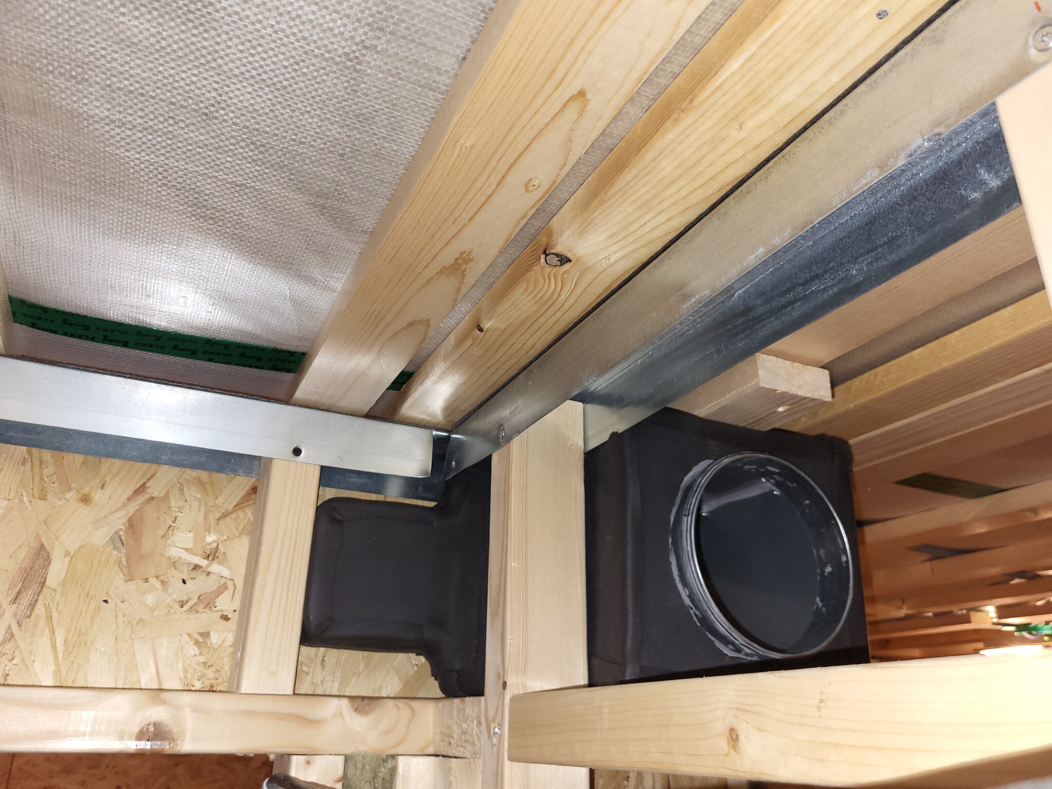

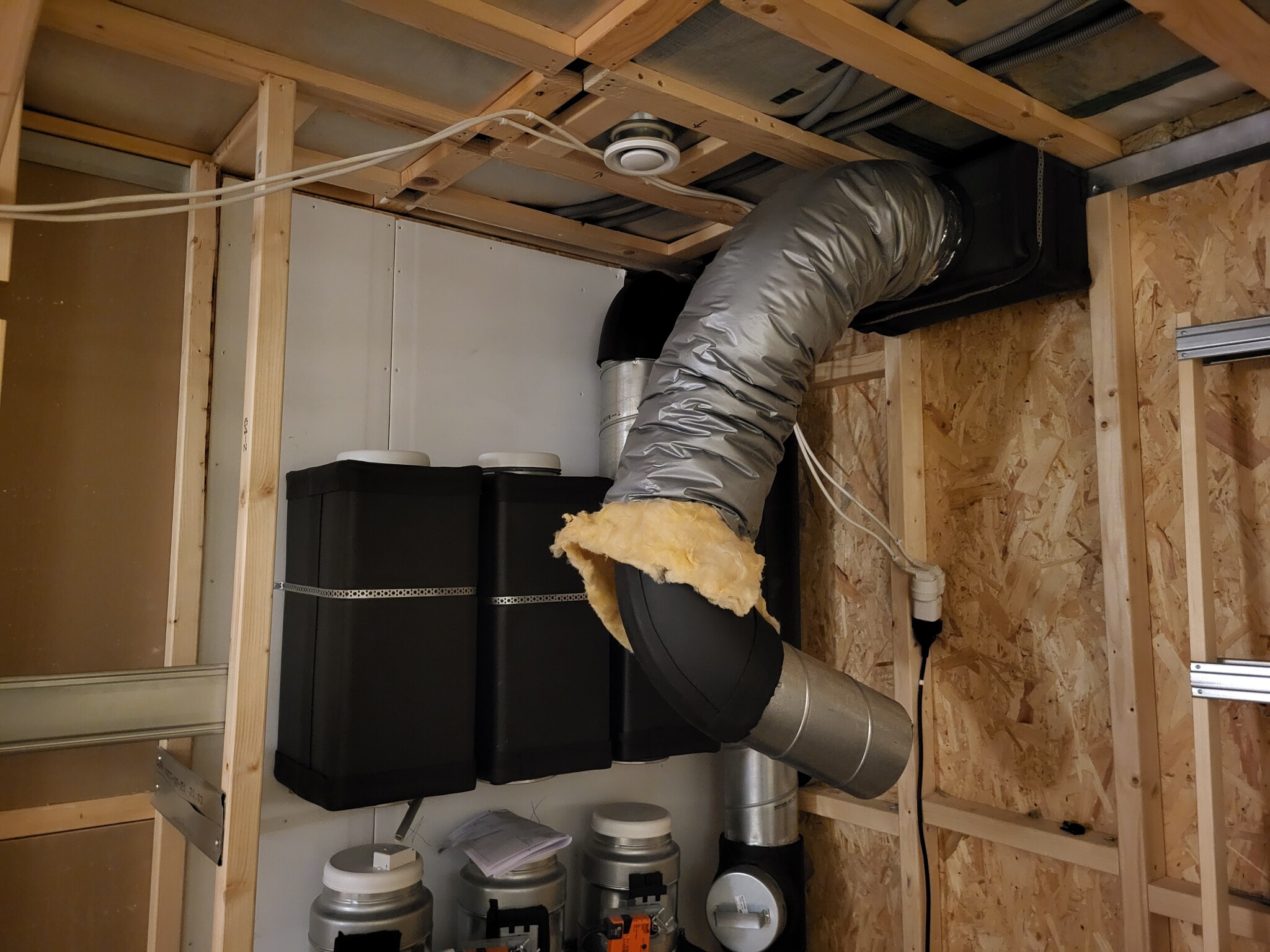

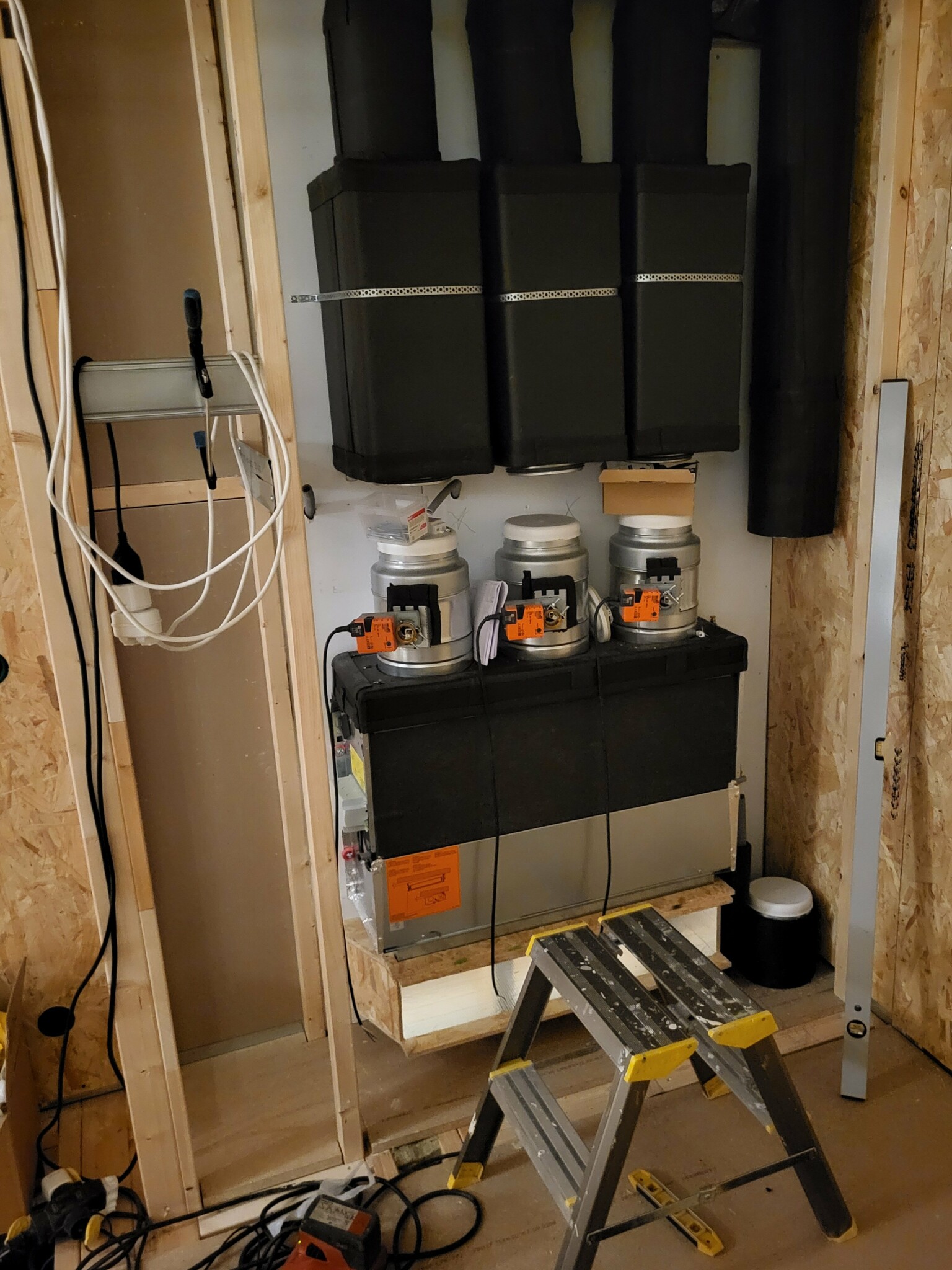

I samband med ett taklyft så valde jag att investera i att utöka frikylan. Öppet och högt bjälklag gjorde det perfekt att dra rör där för att kunna förse nedervåningen via takdon. Ovanvåningen har konvektorn i klädkammaren och rördragning till rummen inom klimatskalet till väggdon. Huset hade ftx med frikyla sedan innan.
- 140m brunn (dvs inte så mycket kapacitet)
- 2st konvektorer från Eveco, CRSL-ECM storlek 24 med fyrradigt vattenbatteri
- 1st extra vattenbatteri till ftx-systemet. Delade upp stammen i två så att det går att styra olika
- Primärt 160 rör, tre rör från varje konvektor

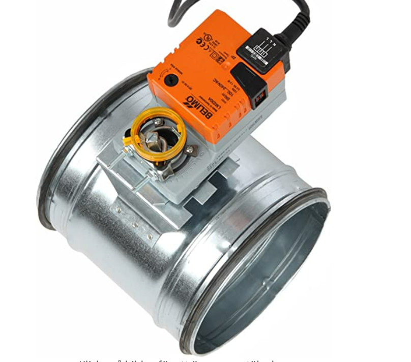

- Belimo-spjäll på alla kanaler förutom en
- Styr konvektor med zigbee 0-10V och spjäll med shelly

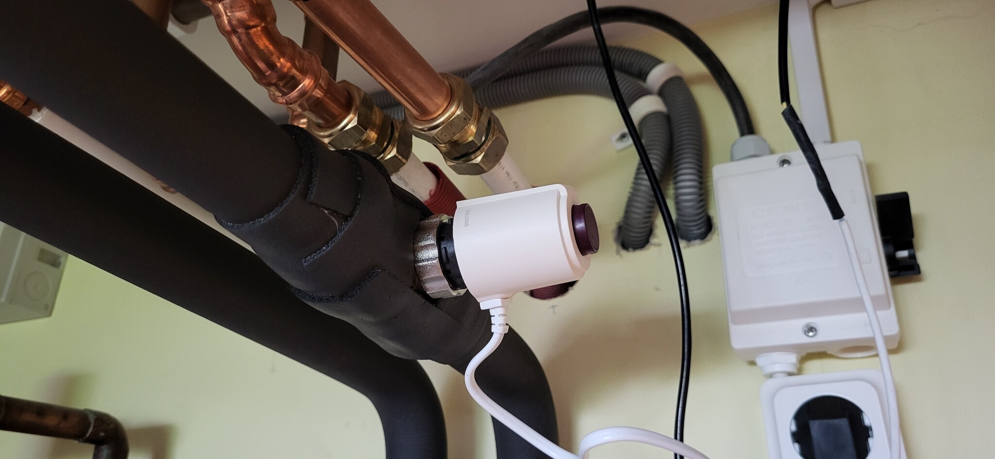

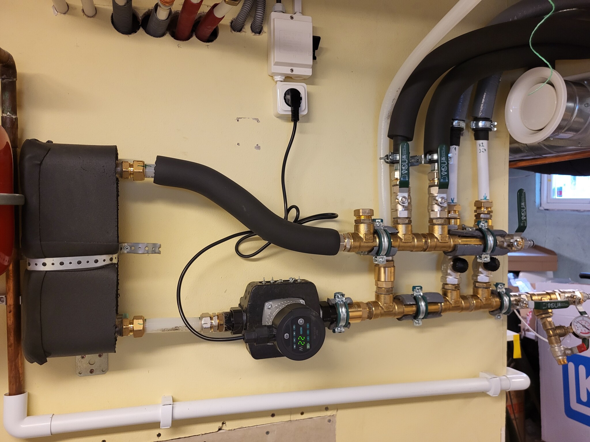

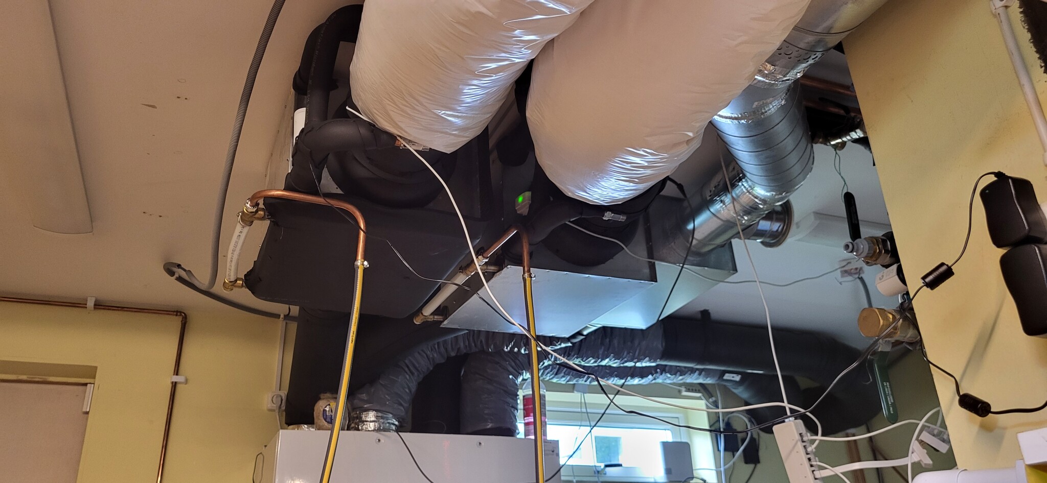

- I pannrummet kopplades vattenbatteri till ftx på efter det andra batteriet. För konvektorerna kör jag via en värmeväxlare. Dessa är kopplade (eller kommer vara) på övriga värmesystemet.
- Ställdon från Golvvärmebutiken, styrs med fyrakanals zigbee relä.
- Nedervåningen vanliga takdon i två rum och gallerdon på väggen i entren.

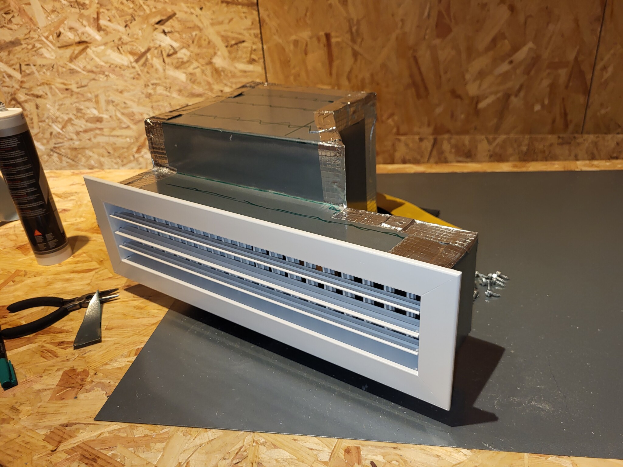

- Övervåningen har gallerdon på väggen i alla tre sovrum. Egenbyggd trycklåda.

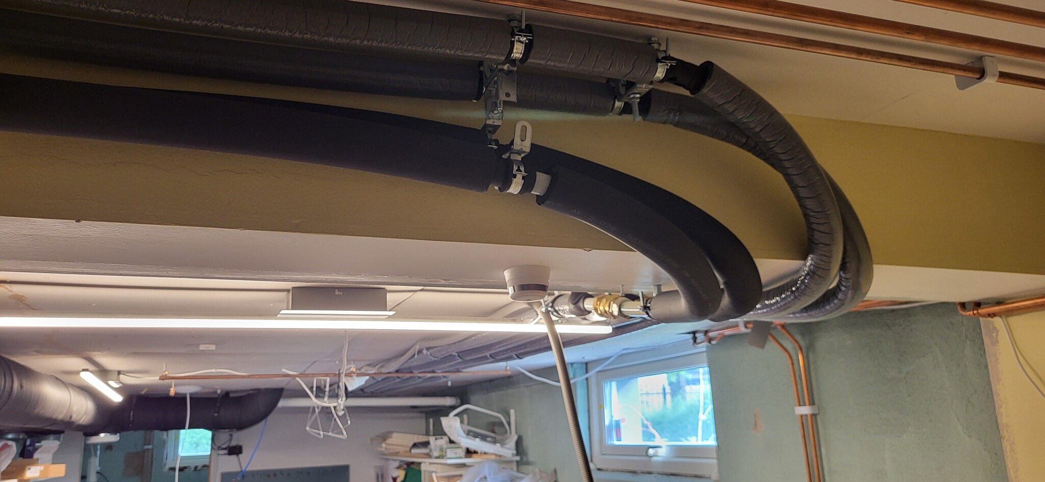

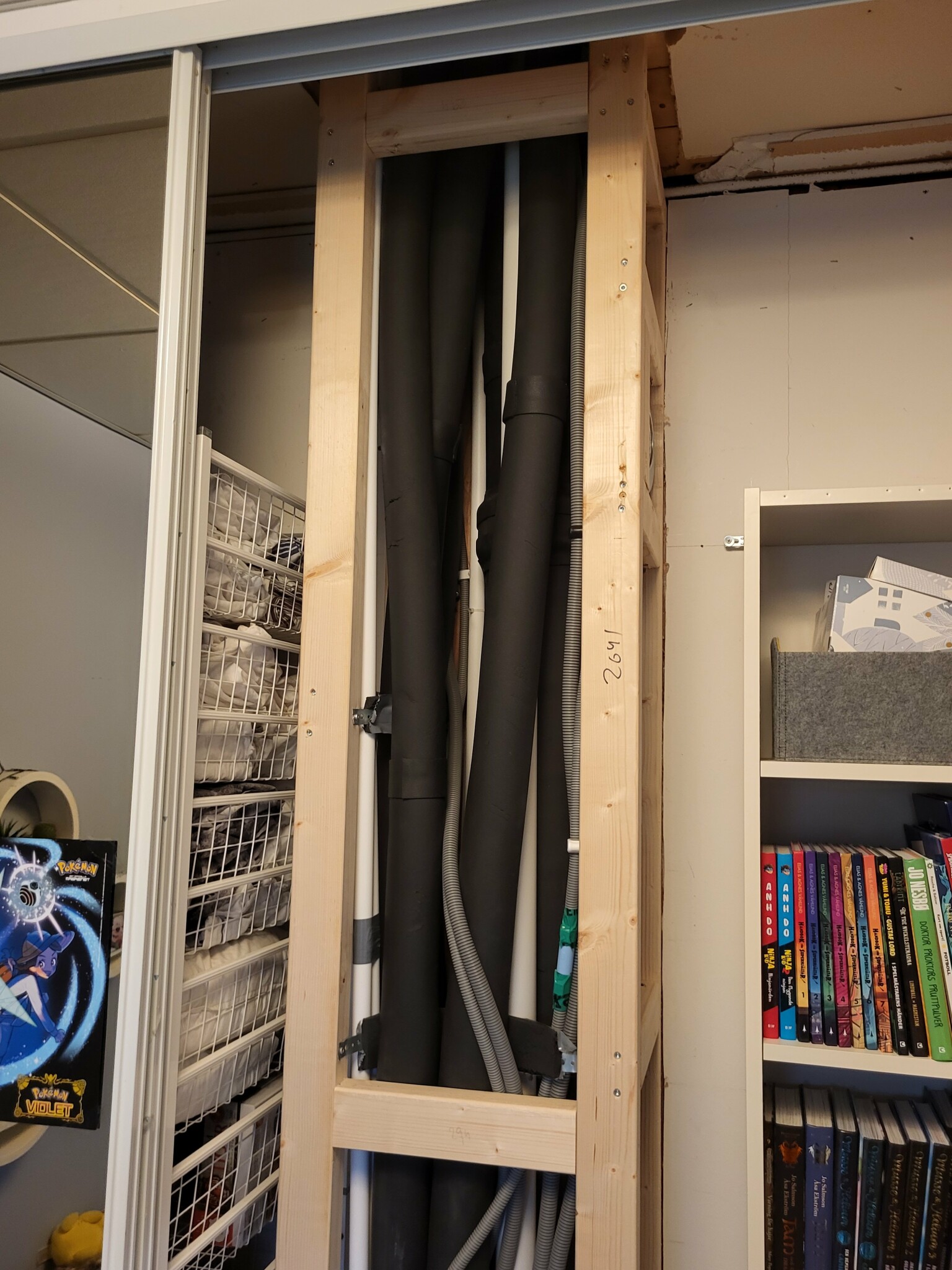

- Det mesta isolerat med Armaflex, men några längre rör har strumpa med 50mm kondensisolering.
- En rördragning till varje konvektor med AluPex 25mm från pannrummet.
- Båda konvektorerna hämtar luft från hallen direkt, inga rördragningar för det.

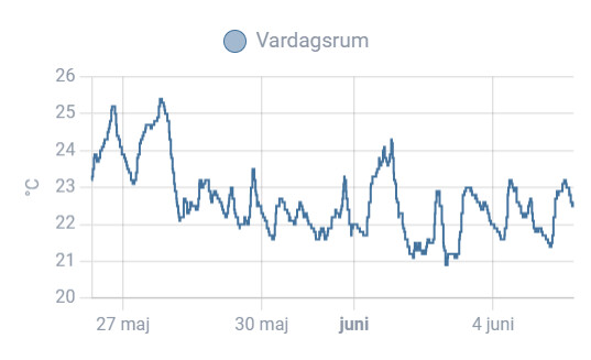

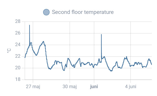

Påbyggnaden är väldigt välisolerad med fönster med solblockering i. Vi märkte redan förra sommaren att bara den kyla som då fanns på FTX höll det klart mer tempererat där än resten av huset.
Jag missade dom första varma dagarna men fick därefter igång allt. Och det har varit rejält varmt tidvis. Och det har varit väldigt svalt inne. Jag måste säga jag är förvånad att det funkar så väl trots att kylkapaciteten i systemet överstiger vad jag egentligen kan få ut av hålet. Tanken är att byta värmepump inom något år och då investera i en som kan köra aktiv kyla, men även utan det så kyler det bra.
Det klarade av att hålla en temperatur under 22 grader på hela övervåningen även när det var som varmast, utan att köra konvektorn på speciellt hög fart. Luften ut ligger runt 15-16 grader. Sen såklart, vi får väl se hur väl det håller i augusti om sommaren blir varm...
Bifogar en del bilder från projektet!

Här ser man ganska tydligt innan och efter vi fick igång kylan på ovanvåningen. Då har vi ändå haft varma dagar i juni och någon med upp till 29 grader här hemma.
Regleringen av allt är inte helt på plats än så glömmer man sätta igång det syns skillnaden
