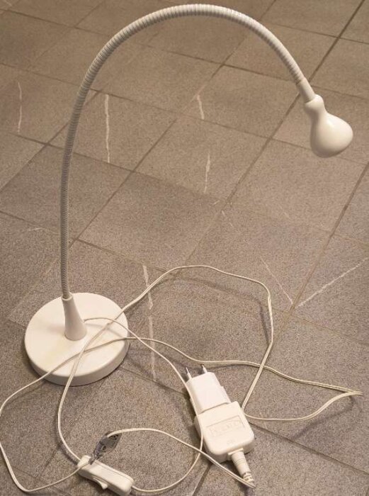

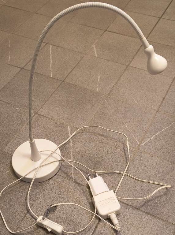

Men så hittade jag denna på erikshjälpen (tror jag det var), den har ju slutat säljas på IKEA, jag har haft koll på lampan tidigare, men varit arg på mig att jag inte köpt den medan den fanns.
Drygt 50 cm böjbar arm, dvs möjlig att ha stående på sängbordet och rikta in nära boken som ska läsas.
Så jag slog till, ... och problemet är ju att den lyser med fast starkt sken, så ljuset reflekteras från boken och lyser upp hela taket ..

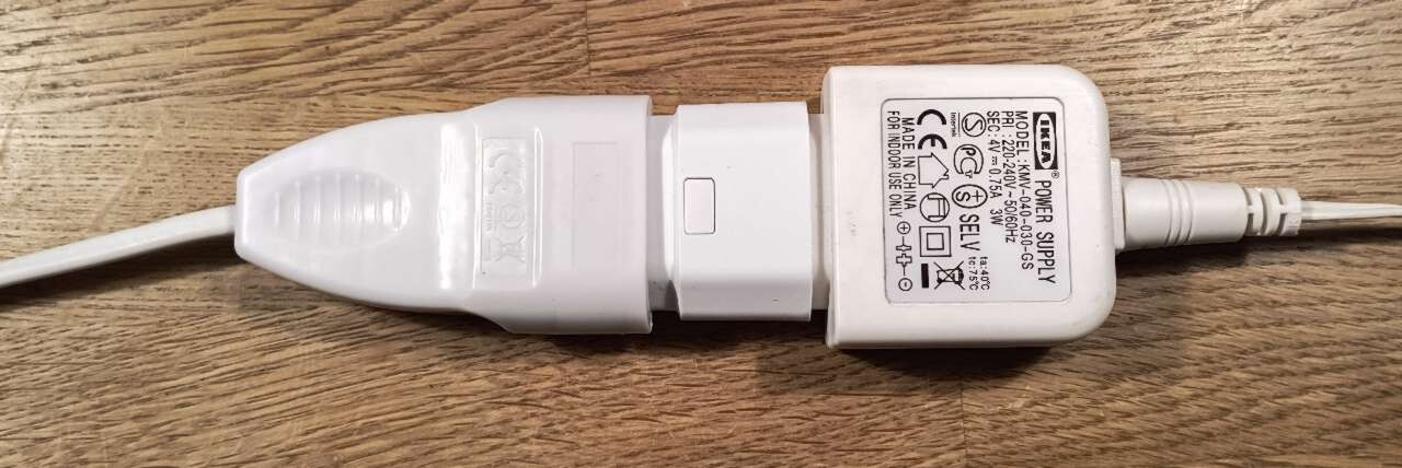

Så först provade jag att dimra med en Plejd SPD-01, plug dimmer, och det funkade ... sådär.
Ljuset börjar flämta och flimra vid neddimmat läge, skulle gärna kunna dimmats ner lite till också, men det skulle räckt om bara ljuset inte flimrade.
SPD-01 inkopplad mellan skarvsladd och "drivdon" till lampan.
Här nedan hur det flimrar vid neddimrat, det syns inte så mycket, men jag lovar att det är irriterande när man ska läsa.

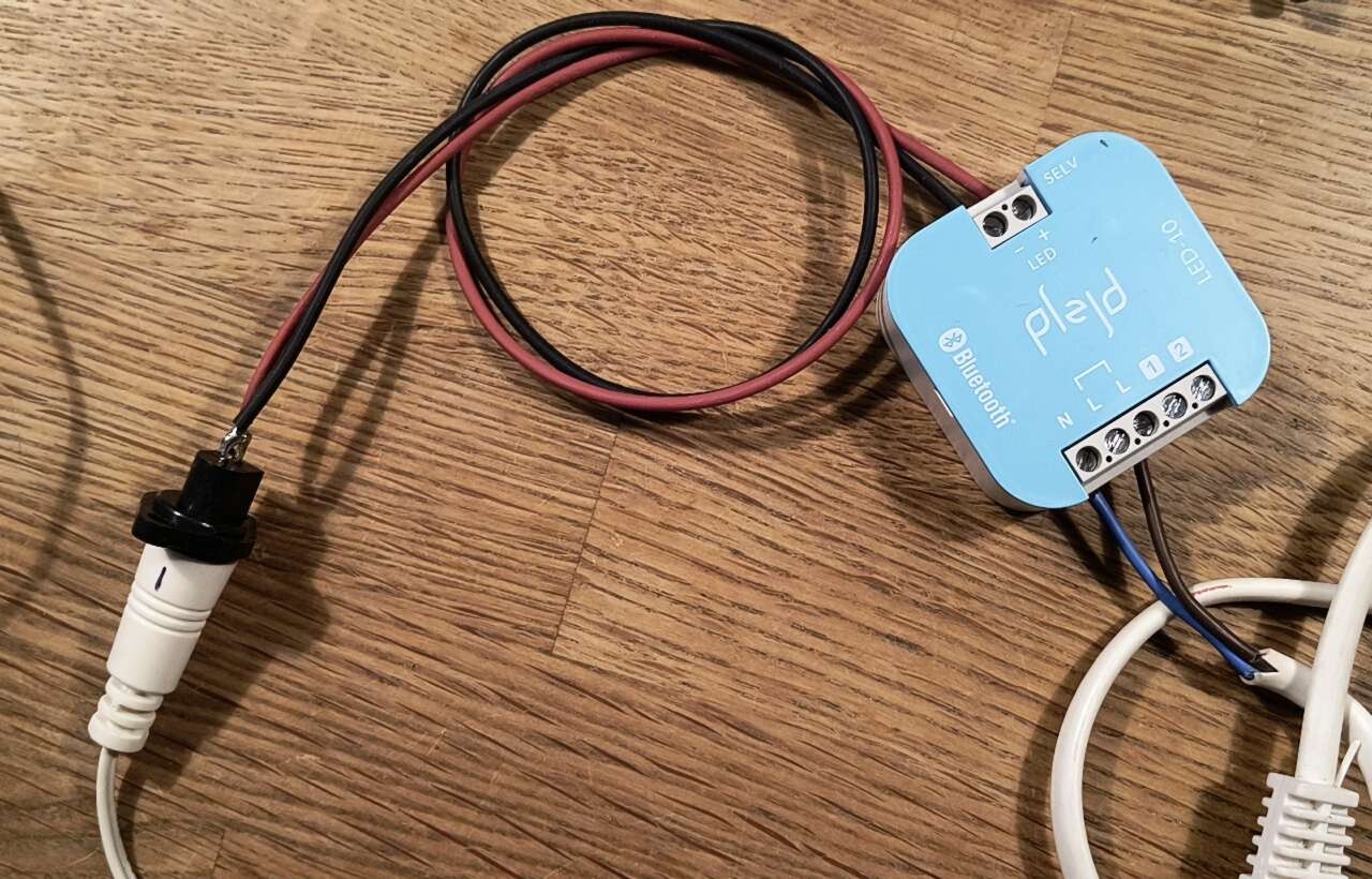

Men så kommer jag på att Plejd har ju en LED-driver-puck, LED-10. Den kanske funkar, den kan användas för 12V LED, 24V LED och strömdrivna LED, det sista borde ju kanske funka.

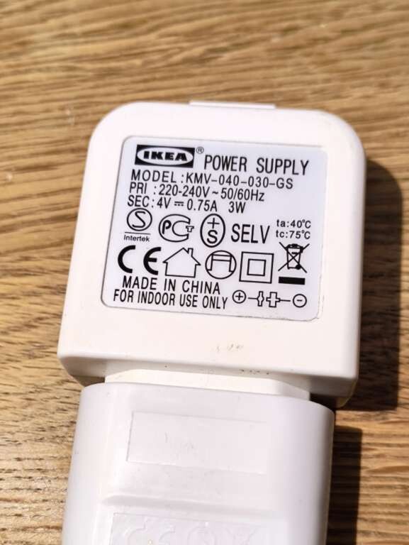

Bäst att först kolla vad det står på IKEA's nätdel.
Ja detta borde ju kunna uttydas till att LED lyser max om den matas med 750 mA, då kommer LEDen ha en framspänning på 4V, och matematiken stämmer ju även med att det då blir 3W.
Ja det är värt en chansning, att den går att köra med en LEDdriver som ger 750 mA konstantström (och den behöver ju inte ge fullt detta, enda som händer är att jag inte får riktigt full ljuseffekt)

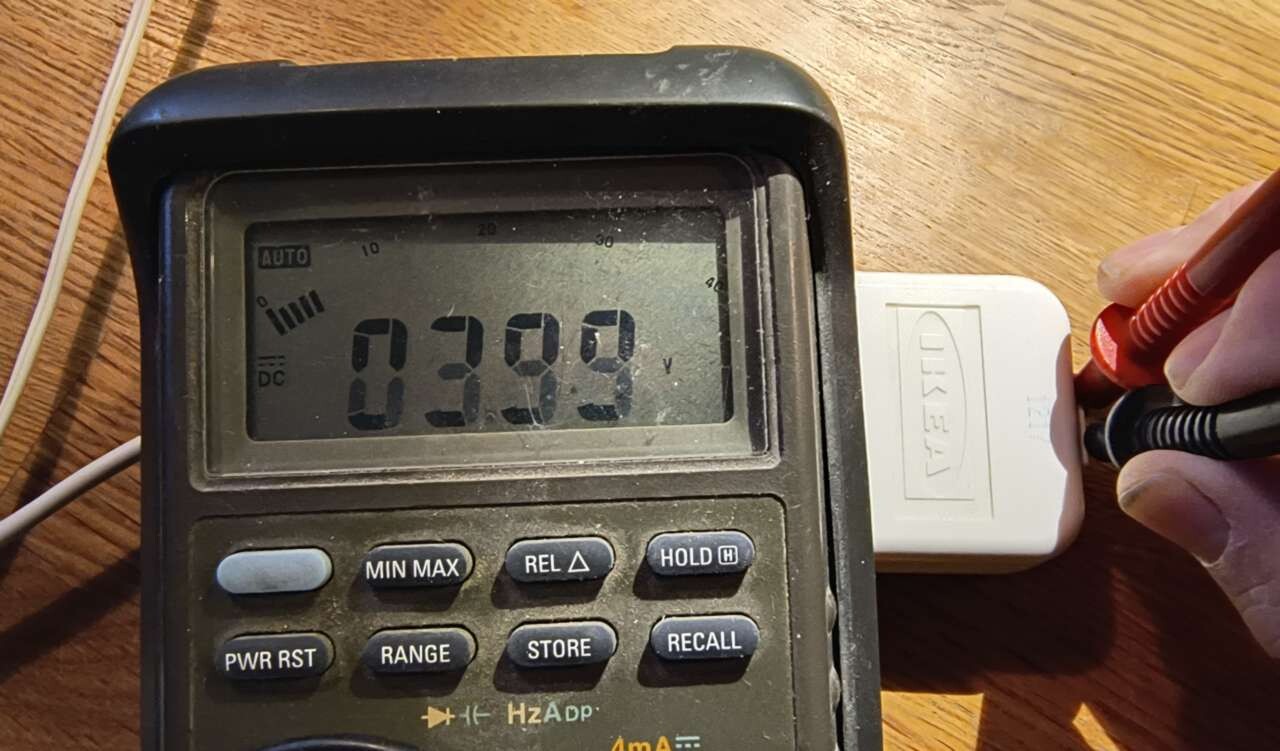

Först tänker jag att det är bra att kolla vad som är plus och minus på LED-lampan jag har.
För kopplar jag fel väg, så går det ju ingen ström och LED-drivern reagerar ju med att skicka ut så hög spänning den kan, och då finns det ju en risk att jag passerar reverse breakdown voltage (vet inte vad det heter på svenska) ..
Sedär, 4V, stämmer ju bra, och plus ligger på det lilla stiften, och minus på den bredare spaden.

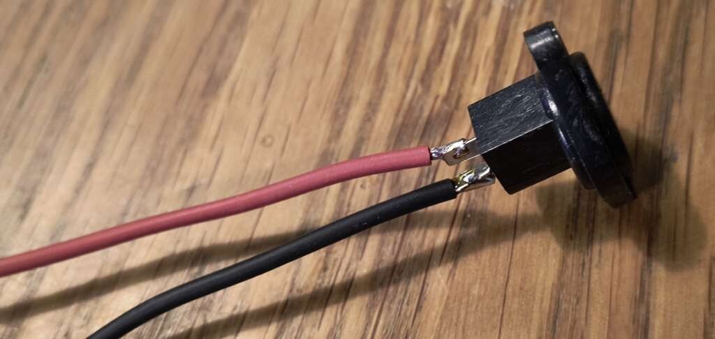

Då är det bara att sätta igång och löda, lite svart och röd RK1 rotade jag fram ur bilen, den hade annars hamnat i något apparatskåp i ett fläktrum. Lika bra att köra med färger som alla raggare kan.
Och sen var det bara att ansluta till dimmern, och provköra.
Japp, det funkade jättebra, inget som helst flimmer, och gick även att dimra ner ännu mer med denna driver isf dimmerpluggen.

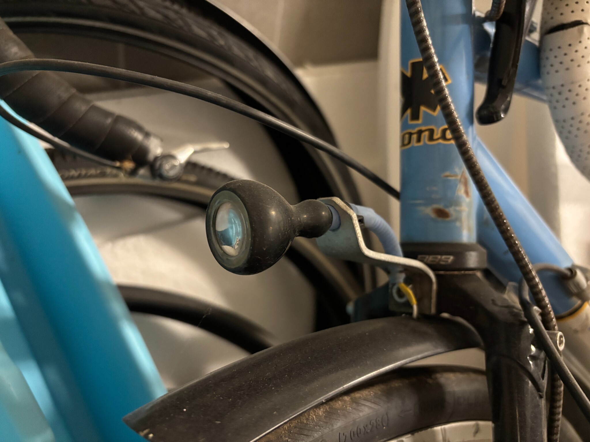

Det är en bra lampa den där Jansjö. Har samma modell, i svart, monterad som cykellyse (drivs med navdynamo och likriktarbrygga i styrstammen) och den har fungerat oklanderligt 15 år i regn och rusk.
Bra att veta att dimringen funkar fint med en sådan puck, köpte nämligen några extra lampor på lager då det begav sig. Är dock själv inne på Matter + Thread och har hittills bara hittat konstantspänningsdimrar.
Skall tillägga att jag skippade brytare, så den har fått spänning konstant då cykeln rullat. Vädertätade också i kanten av linsen med genomskinlig silikon, samt satte en krympslang på den böjbara halsen.

Jag gissar att i IKEAs leveransutförande så kan det ev bara vara en liten trafo + likriktare i "nätdelen", och då är det troligt att lampan flimrar i 50 Hz.S sjoelund skrev:
Det ska man typ inte se, men jag tror att de som är känsliga för detta märker det. Det är ju inte problem med vanligt glödljus och halogen, får där släcks ju inte lampan i 50Hz, utan glödtråden börjar bara kallna något lite, så lumen går ner några procent, och K minskar en liten aning, innan nästa puff upp till full värme.
Nu har jag ett konstantströmsdrivdon, det är DC och det torde vara omöjligt för LEDen att flimra.
