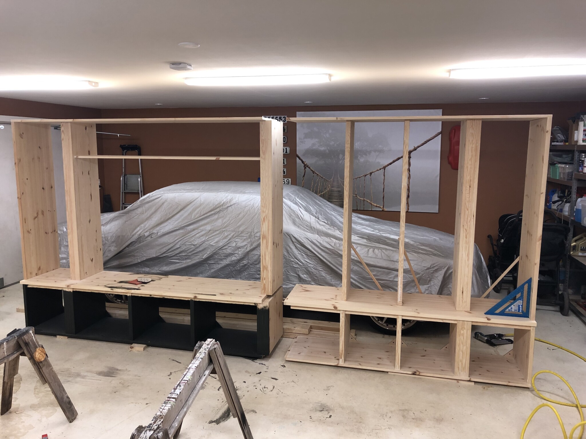

Tänkte att jag lägger mitt bygge här. Har ju blivit inspirerad av andra byggtrådar här så jag kanske kan inspirera nån annan med mitt bygge
Det är en "byggd för platsen" hylla där vi ville ha TV, förvaring och hyllor och som skulle ha lite gammaldags stil.

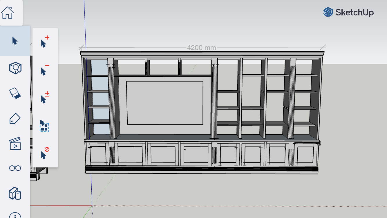

Allt började med en ritning. Blev ganska många iterationer innan det kändes rätt. 4,2m bred och typ 2m hög.
Lite svårt att få till symmetri och proportioner när en stor TV behöver vara där men så är det
Gjorde så att det går få dit en 75" TV men är en 65" nu.

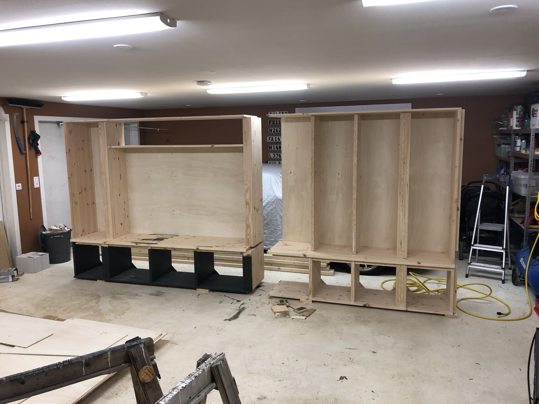

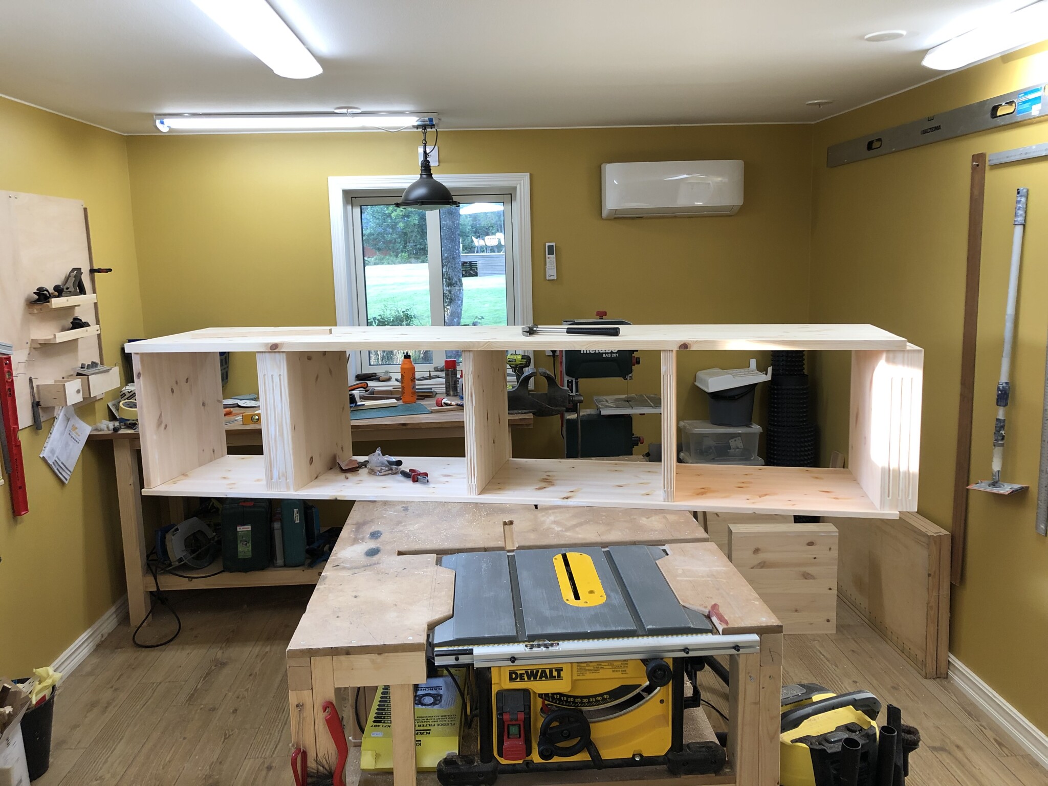

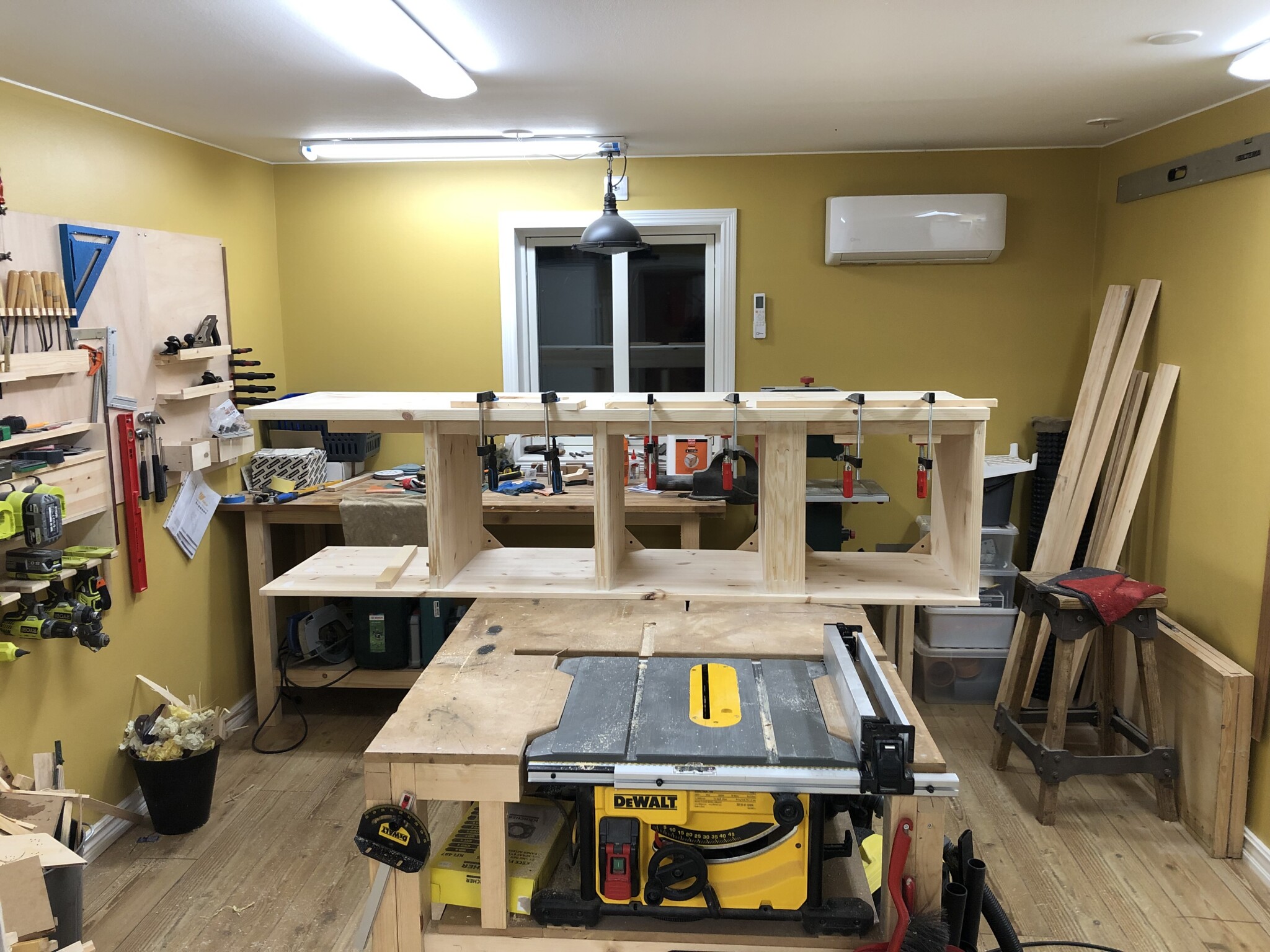

Sen började bygget. Limfog och planhyvlat av furu användes för det mesta. Byggde den i 4 delar, 2 underdelar och 2 överdelar. Kunde då bygga hela i garaget och sen bära in den i delar till huset.
Bakstycket är 6mm poppelplywood. Satte även dit 15mm furuply bakom TVn

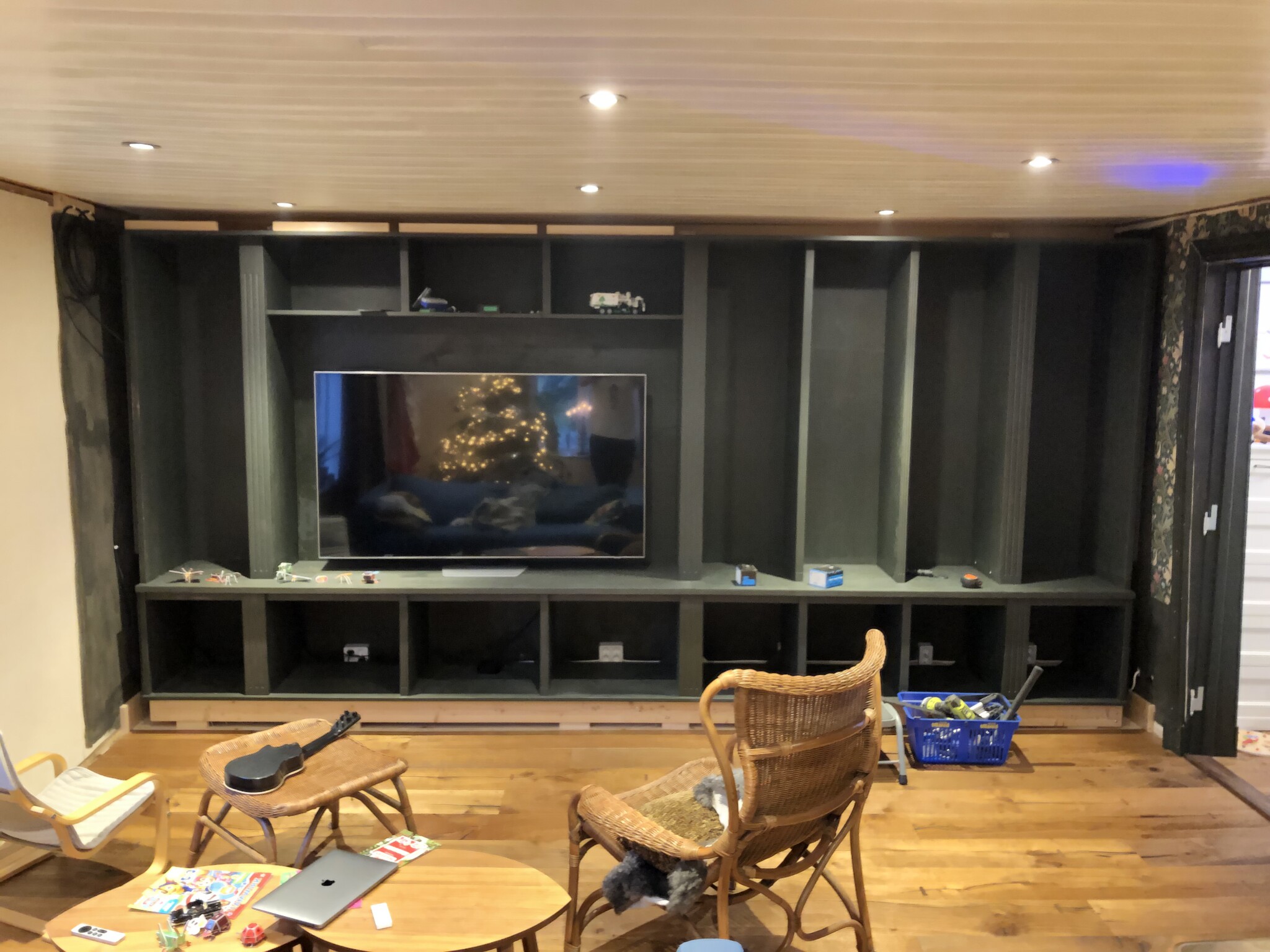

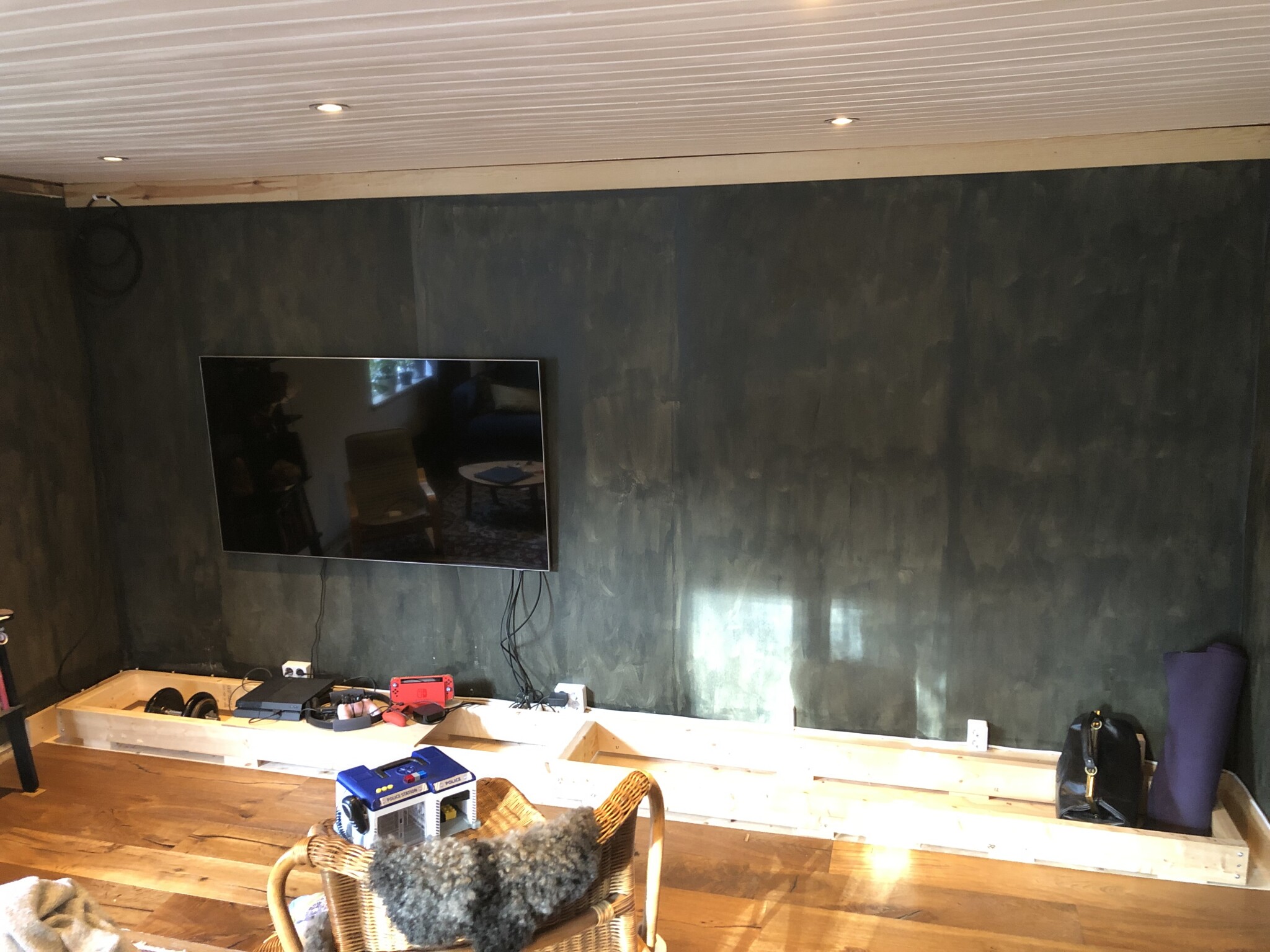

Platsen den ska bo på. Gjorde en enkel ram av 120x45 som sockel

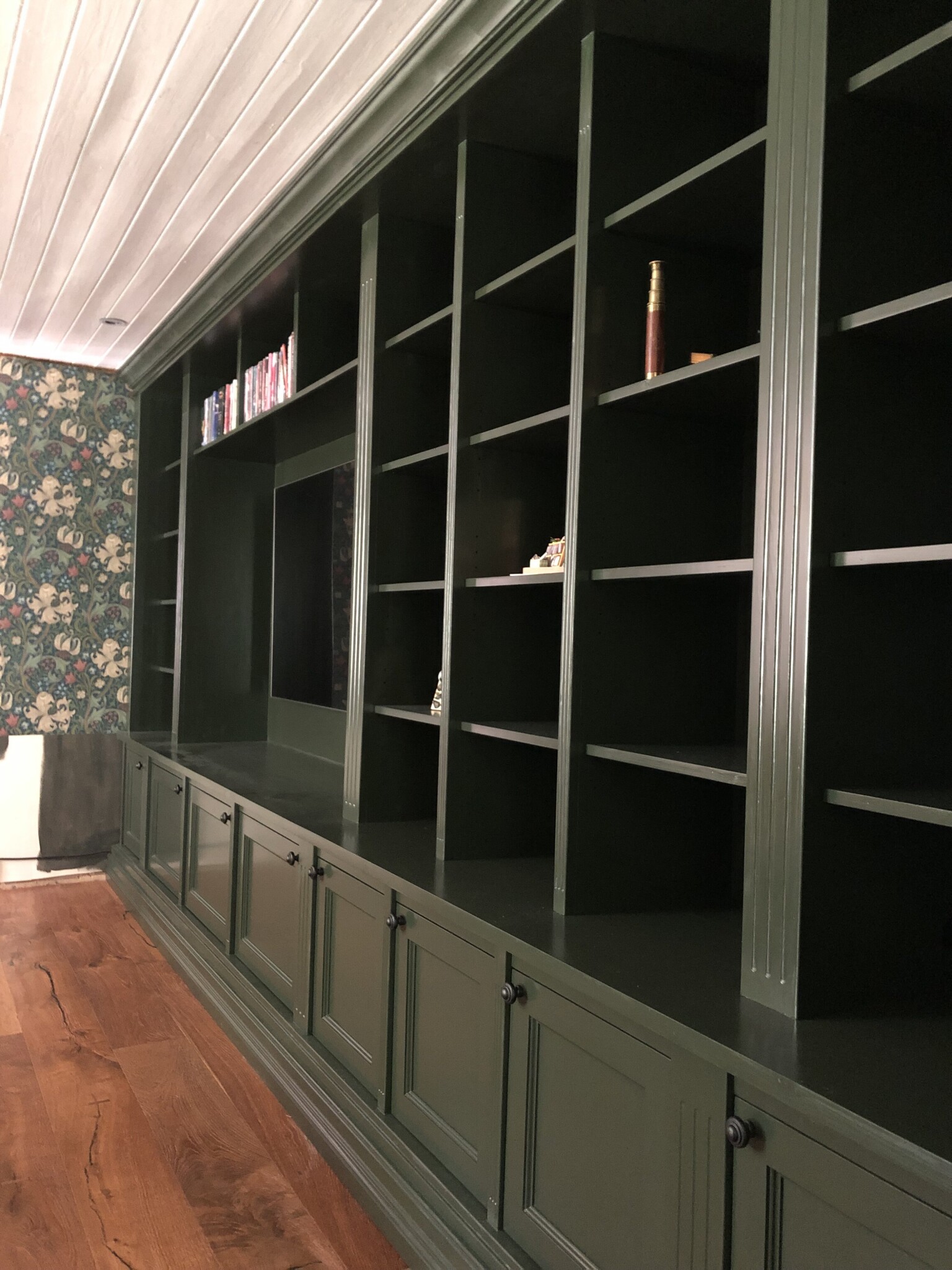

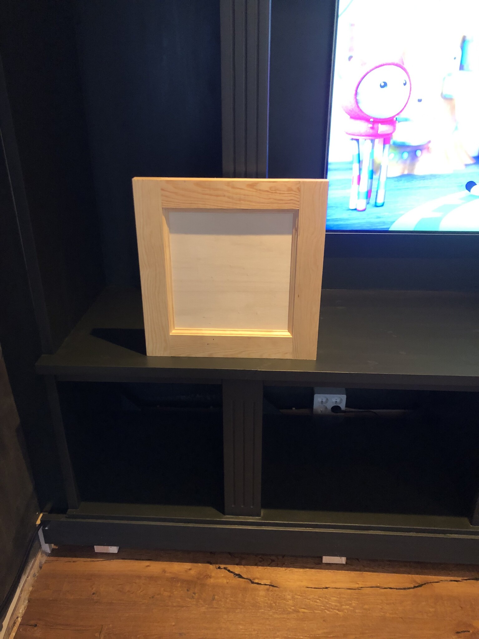

Luckor gjordes av 25mm furu och 6mm poppelplywood. Använde fräsbits från Cobolt för luckprofilen. Använde Blums gångjärn med 86 graders öppningsbegränsning. Luckorna är något insänkta i hyllan så de går max öppna 90 grader.
Och sen var det typ klart

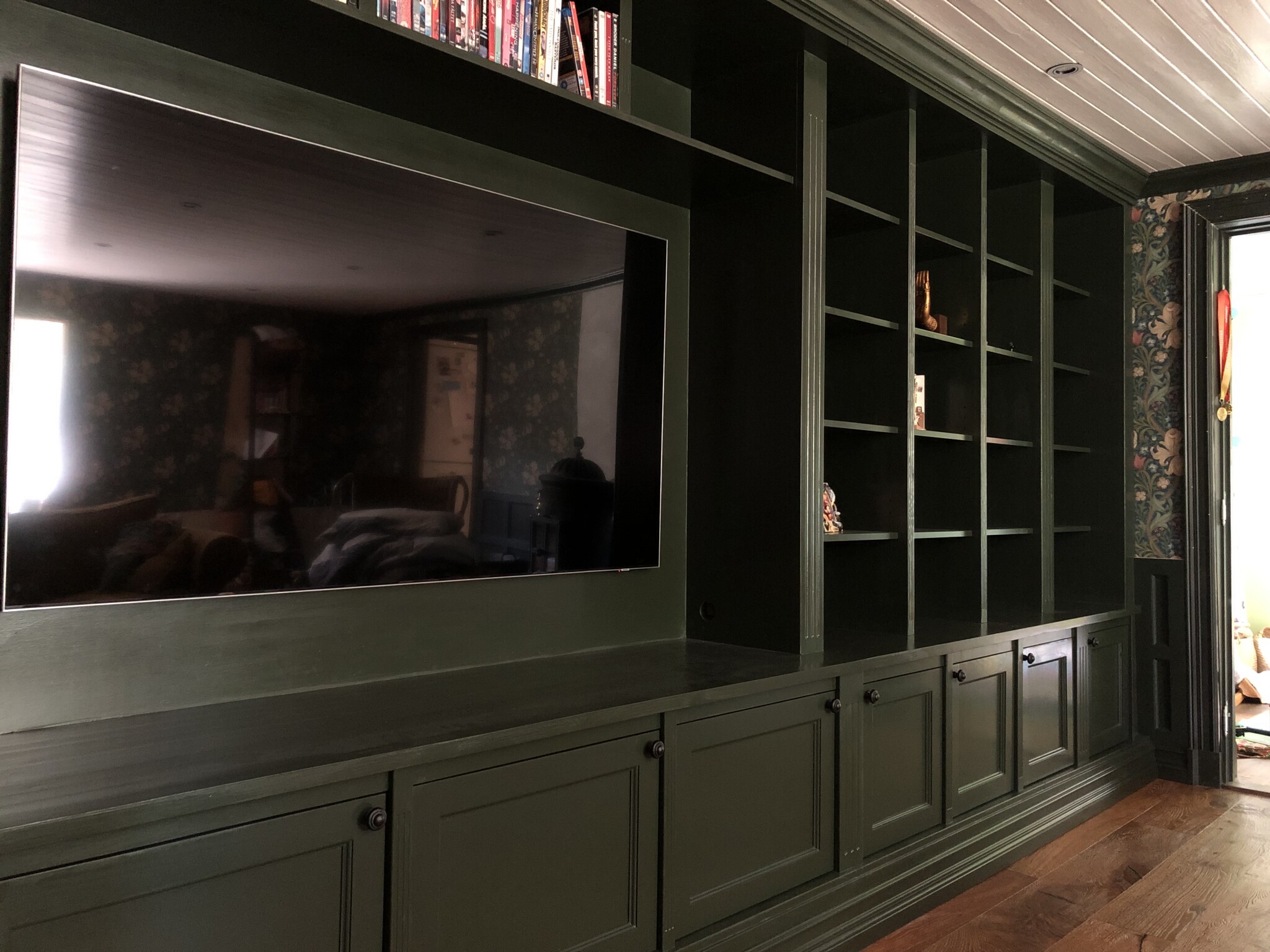

Allt fick samma lister som resten av rummet ska ha och är målat i vagnsgrön linoljefärg.
Eftersom väggar lutar, allt är snett i vårt gamla hus, så blev det ganska breda passbitar på sidorna. Även golvet var lite bananformat så var lite orolig över golvsockeln. Men det gick som tur var böja den lite trots att det är en ganska rejäl list.

Hur djupa bokhyllor resp skåp byggde du?
Vilken tjocklek på limfog?
Är hyllorna på fast avstånd eller flyttbara?
Tack.Frustrator skrev:
Vill minnas att hyllplanen är 32,5cm djupa och hyllan är 36cm. De är faktiskt flyttbara, gjorde vad som känns som 1000 borrhål 🙂Tyvärr är det nog också ganska nära sanningen hur många hål det är. Kapade till 5mm mässingsstav som hyllplugg.
Är 18mm tjock limfog. De smala av de vertikala avdelarna har 2 skivor ihoplimmade. De breda är ihåliga.

Och sen furu som kantlist framtill?N natten_ skrev:Tack.
Hur upplever du att strukturen blir med linolja på plywooden i spegel +bakre skivan?

Japp, 21mm furu som kant.Frustrator skrev:
Jag tycker det blir ganska bra med linolja på plywood. Man får lite lagom med ådring och såklart lite spår av penseldrag. Men det var det jag ville ha, en lagom operfekt yta.

Allbäcks vagnsgröna med lite zinkoxid tillsatt för extra glans och bättre torktid. Men det tog ganska många veckor innan det blev helt klibbfritt. Så i efterhand så hade vanlig vattenfärg varit betydligt smidigare, men man får ju inte samma härliga yta då 🙂krillek skrev:
