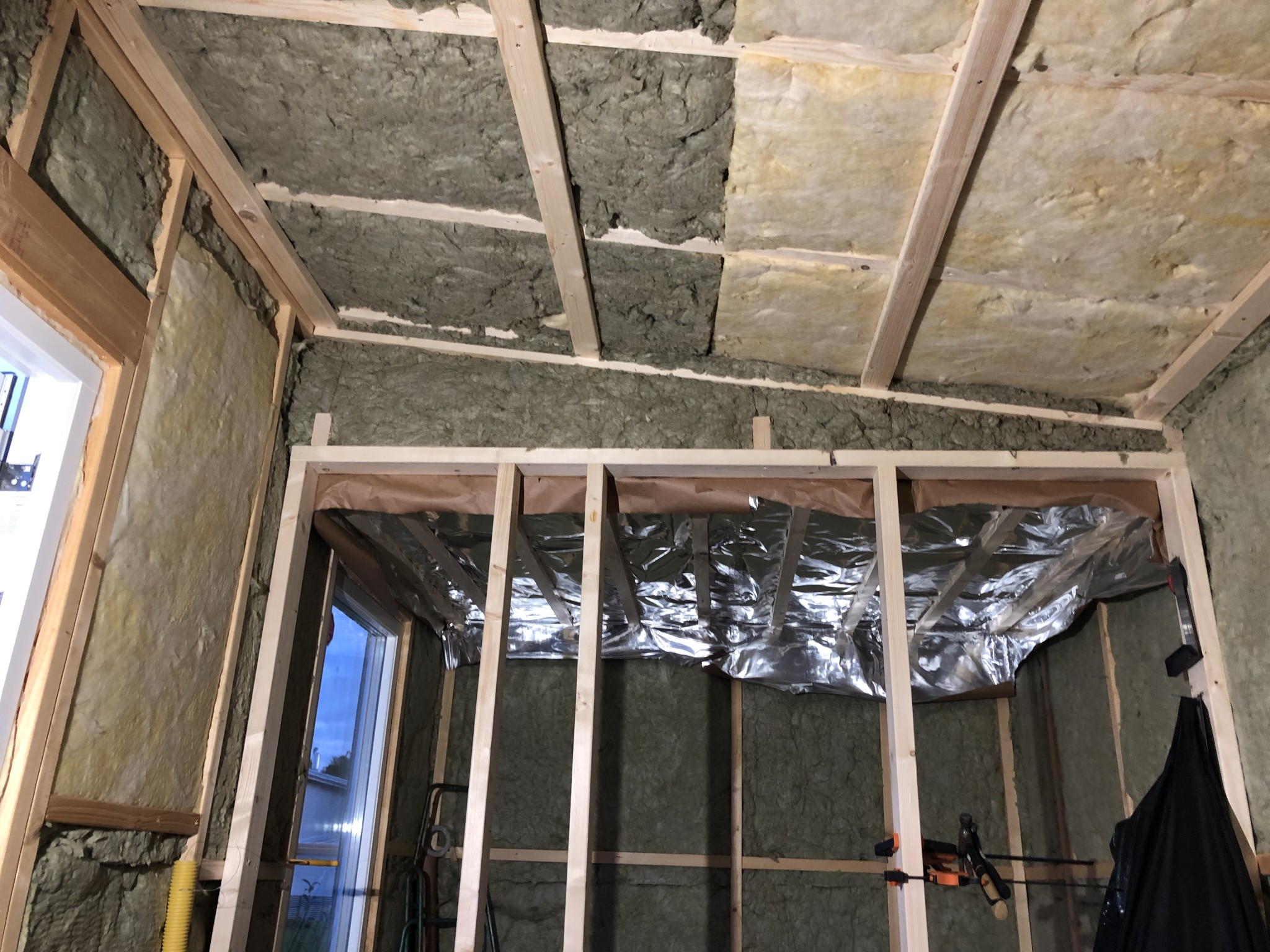

Isolerat taket. Jag fick isolering förstörd trots att det var inplastat så det var en lärdom. Väder, vind och getingar gjorde hål i några buntar. Hur som köpte jag mer men tänkte inte på att det skiljer. Om någon undrar varför viss isolering är gul alltså :)

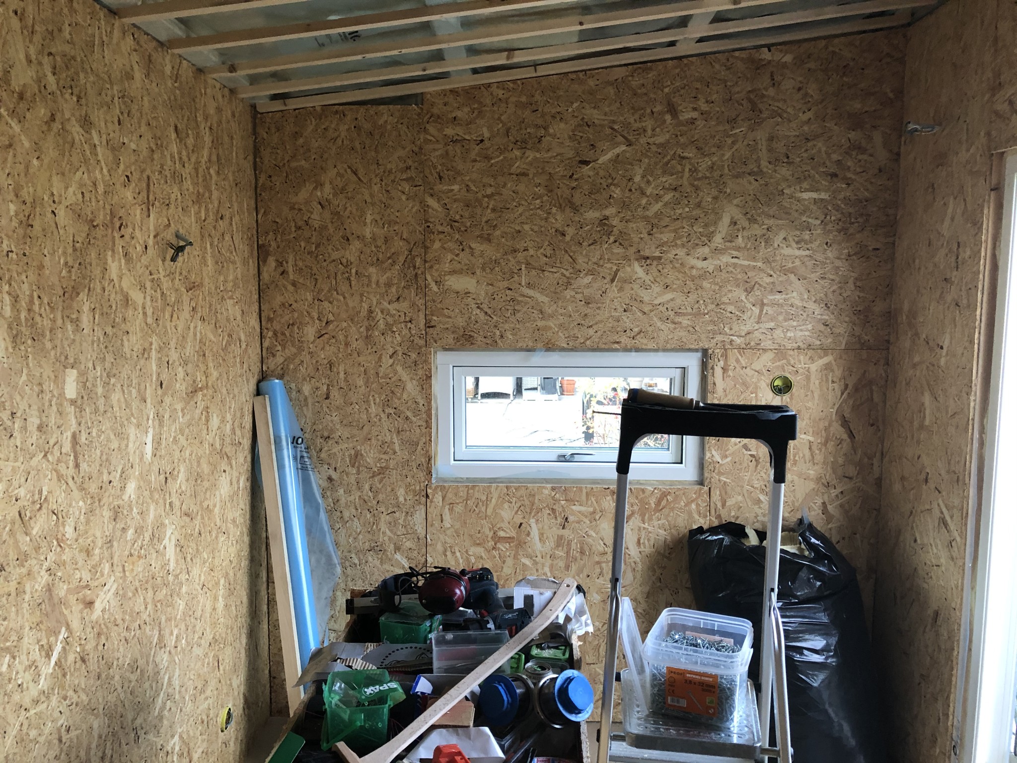

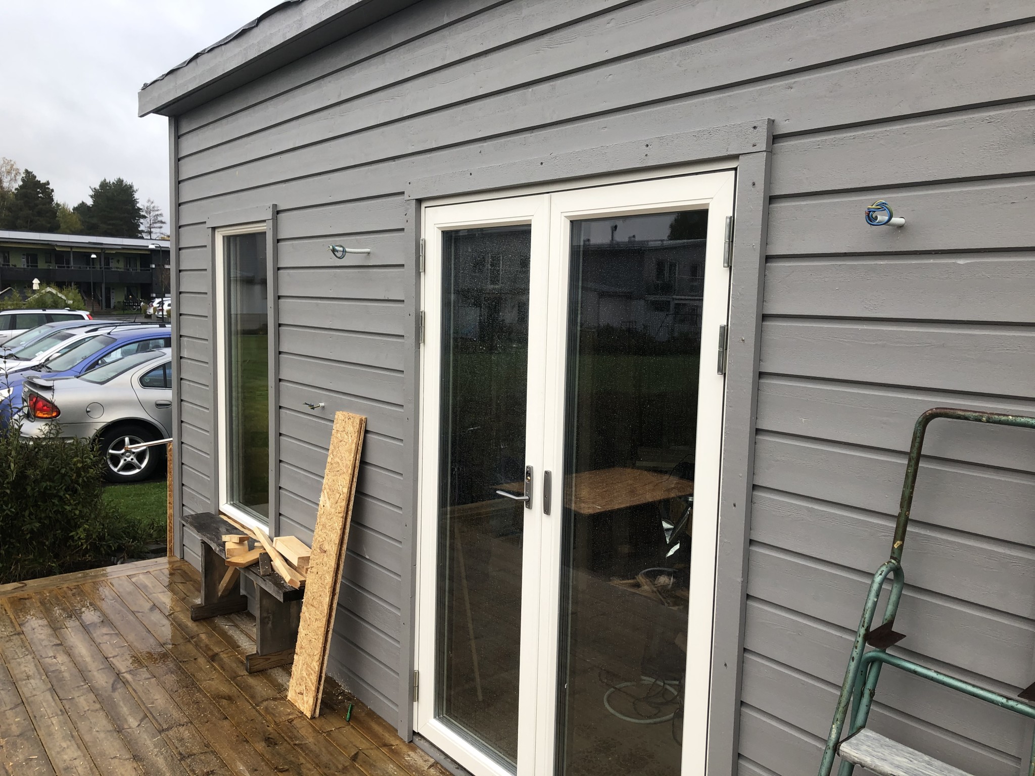

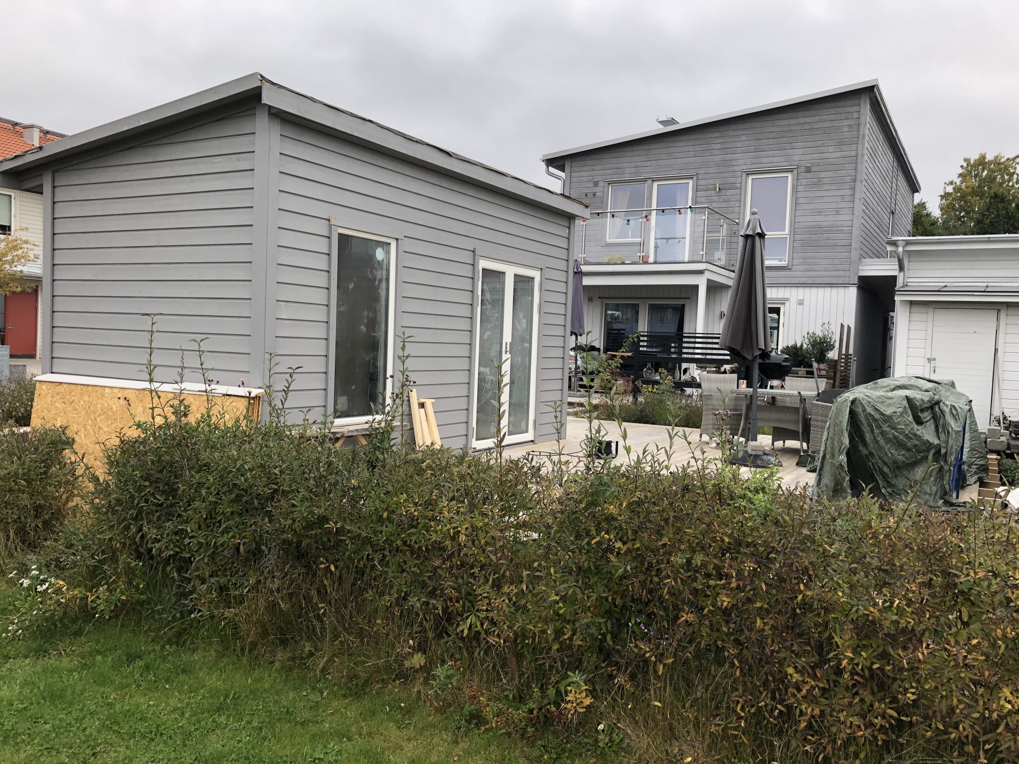

Översiktsbild av ett grått hus under renovering med exponerat tak och byggmaterial runtomkring.
Liten översiktsbild utifrån som det ser ut just nu. Ska på plåttak och även lite plåt runt fönstren.

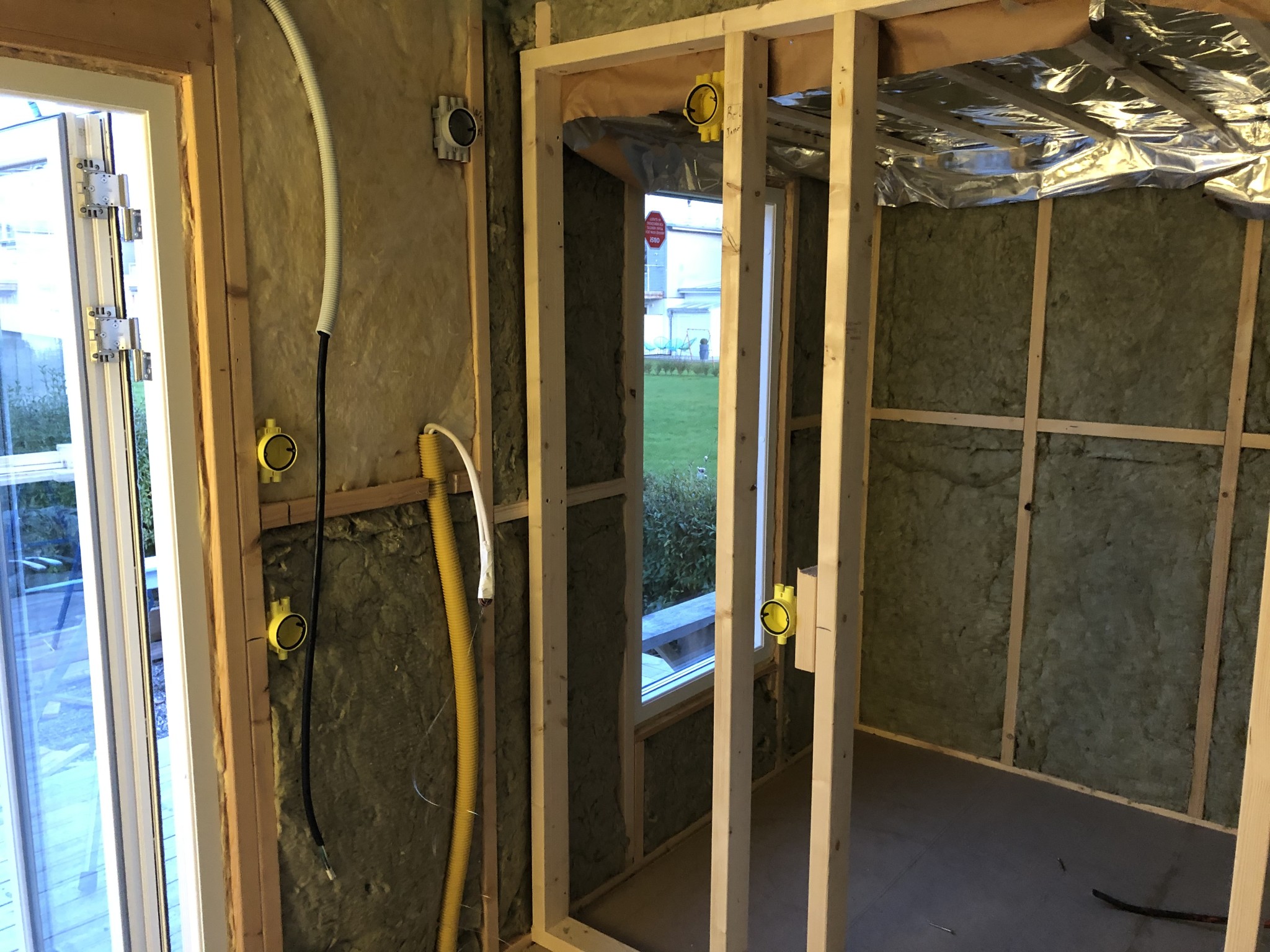

Renoveringsprojekt med isolering i väggar och tak, synliga trästommar och elinstallationer i ett ofärdigt rum.

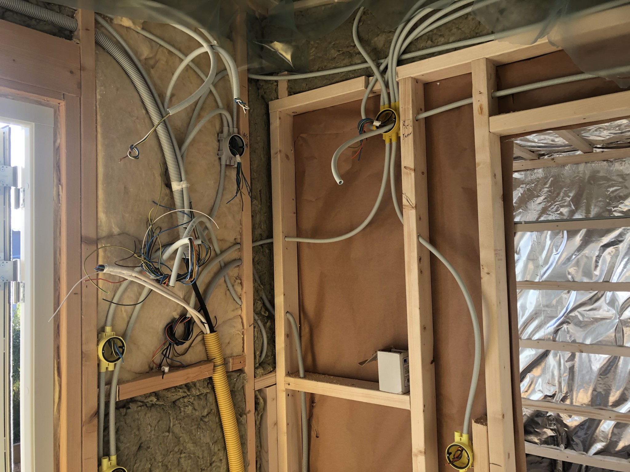

Började med eldragning idag. Här får jag hjälp så det inte blir fel. Men jag har en bra elkille som säger åt mig vad jag ska göra både när han är här och vad jag ska göra tills han kommer nästa gång. Klockrent! Jag vill ju lära mig det basala i alla fall.

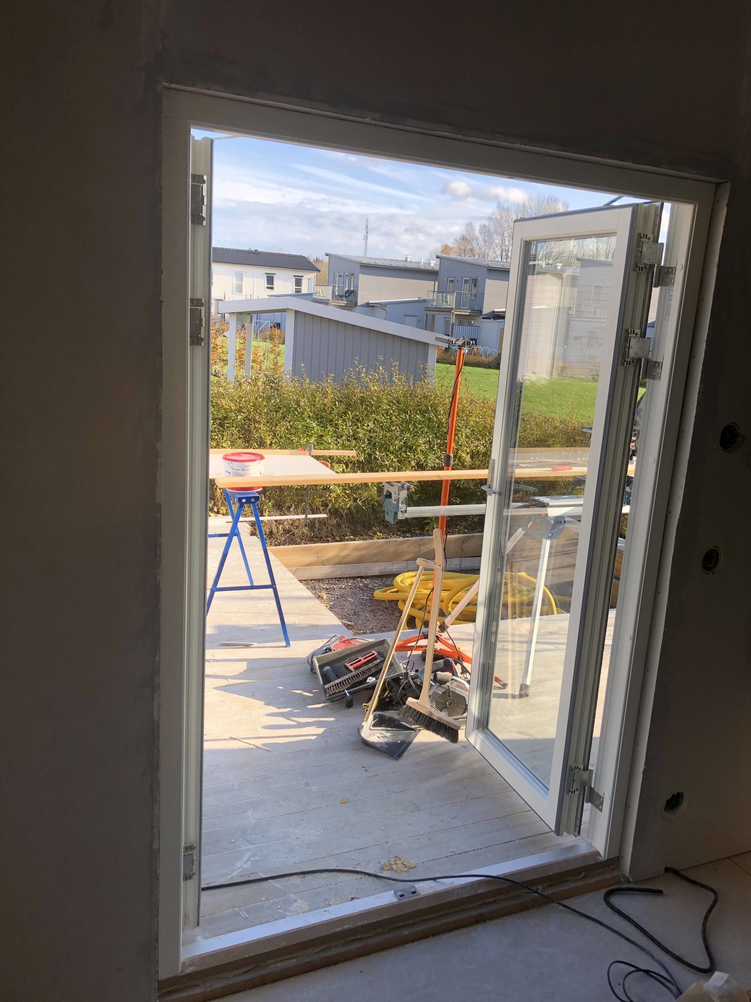

Inre vägg med isolering i ett pågående byggprojekt, trästomme och fönster med utsikt till trädgård.

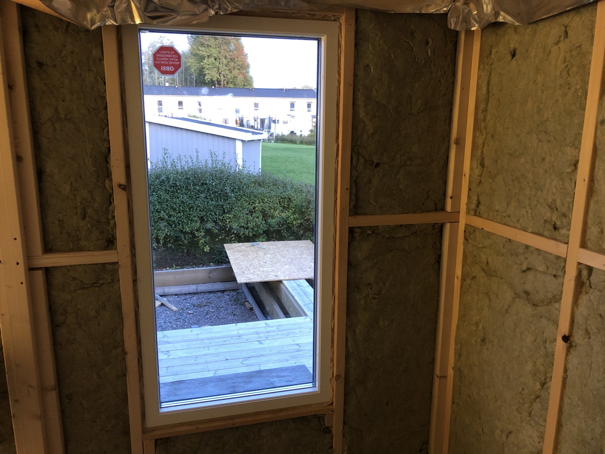

Har känt att detta fönster inte blev riktigt bra. Tog tag i det idag och gjorde om det och det var lite som behövde justeras faktiskt. Riktigt nöjd att jag inte sket i det och lättare att göra nu än när bastun är klar.

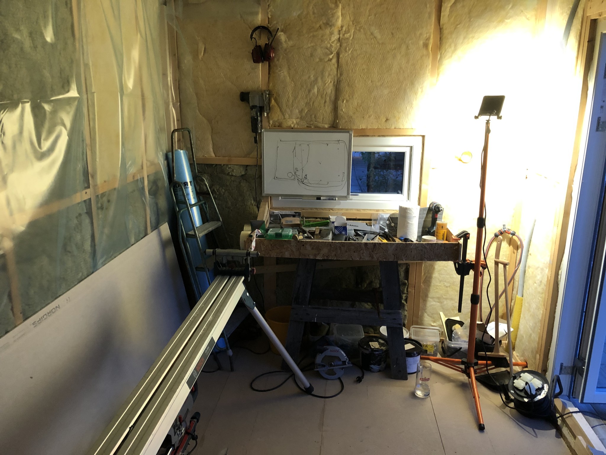

Inre hörn av byggprojekt med gul isolering, verktyg, en arbetsbänk och byggmaterial runtomkring.

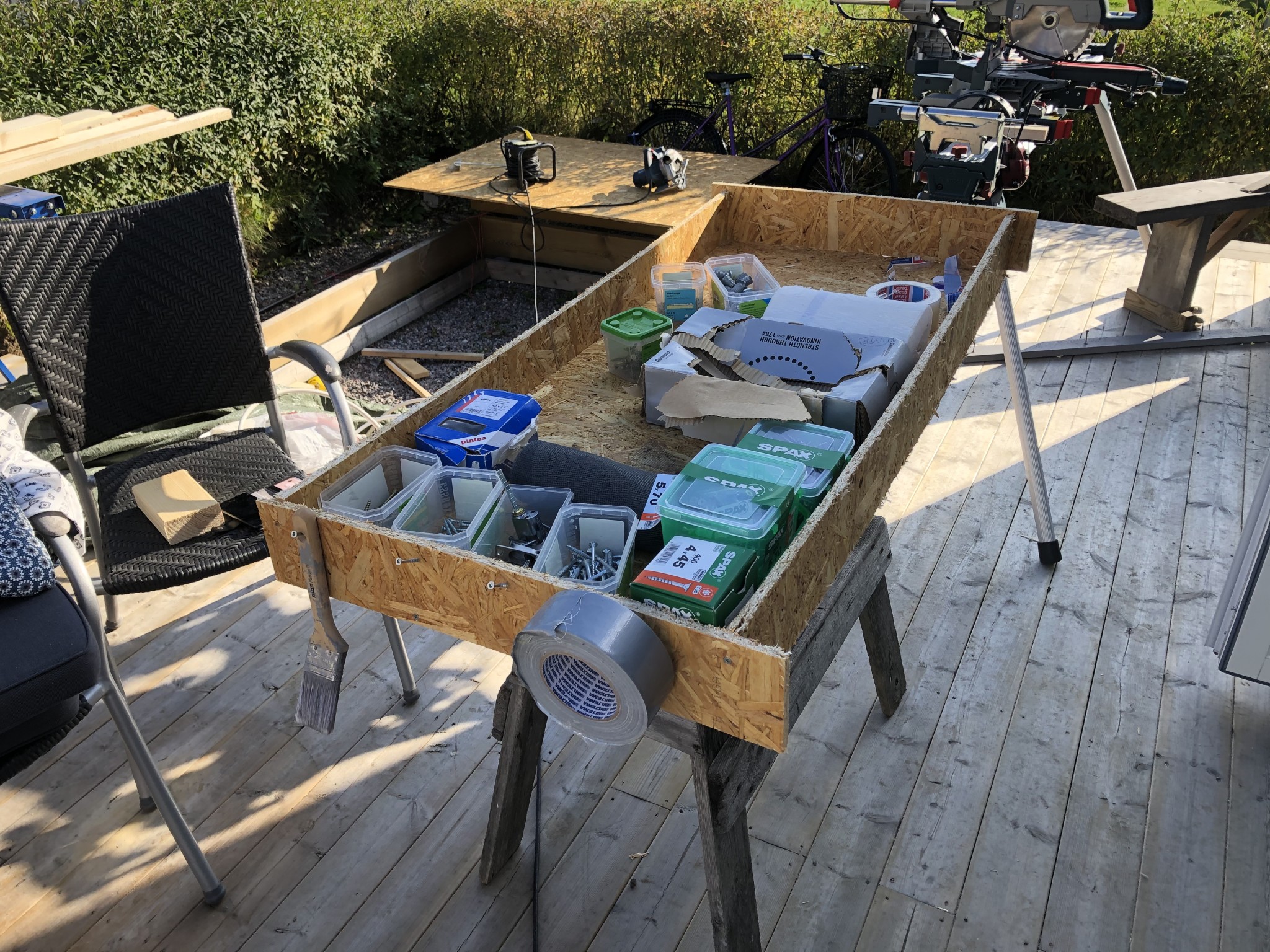

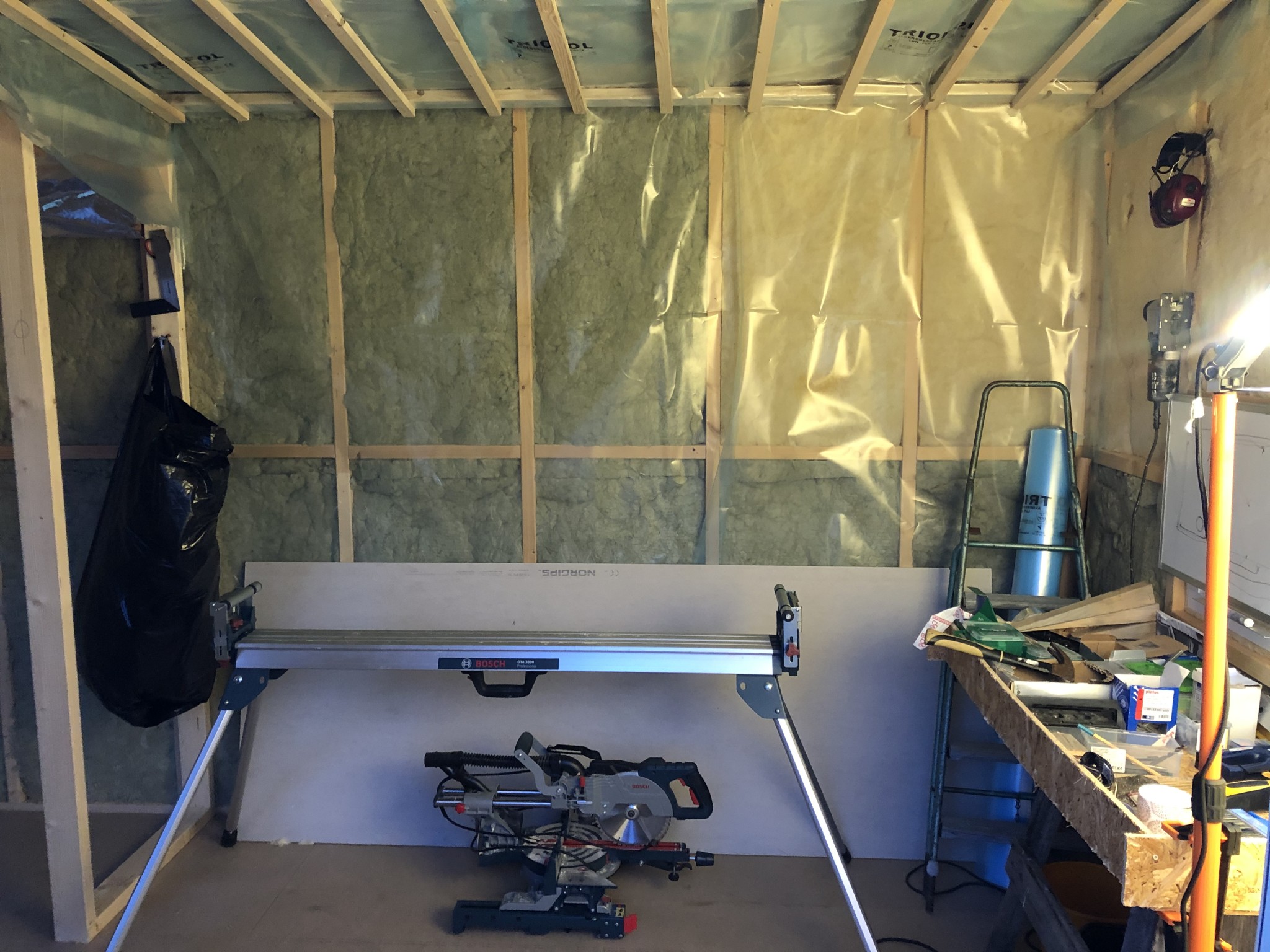

Det börjar bli mycket skruv, grejer och verktyg nu. Och när man håller på i trångt utrymme får man fan i mig ägna halva tiden åt att flytta runt saker som är i vägen. Ägnade några minuter idag åt att skruva ihop en enkel bänk. Riktigt skönt! Både att kunna flytta runt allt samlat och att det blev bra arbetshöjd. Får se om denna duger eller om det blir en uppdatering senare.
Ja. Just nu går det bra. Elen ska på plats och sedan blir det tak, väggar och golv. Jag sitter inte fast utan har mycket att göra :)

Taket plastat och glesat också! :)

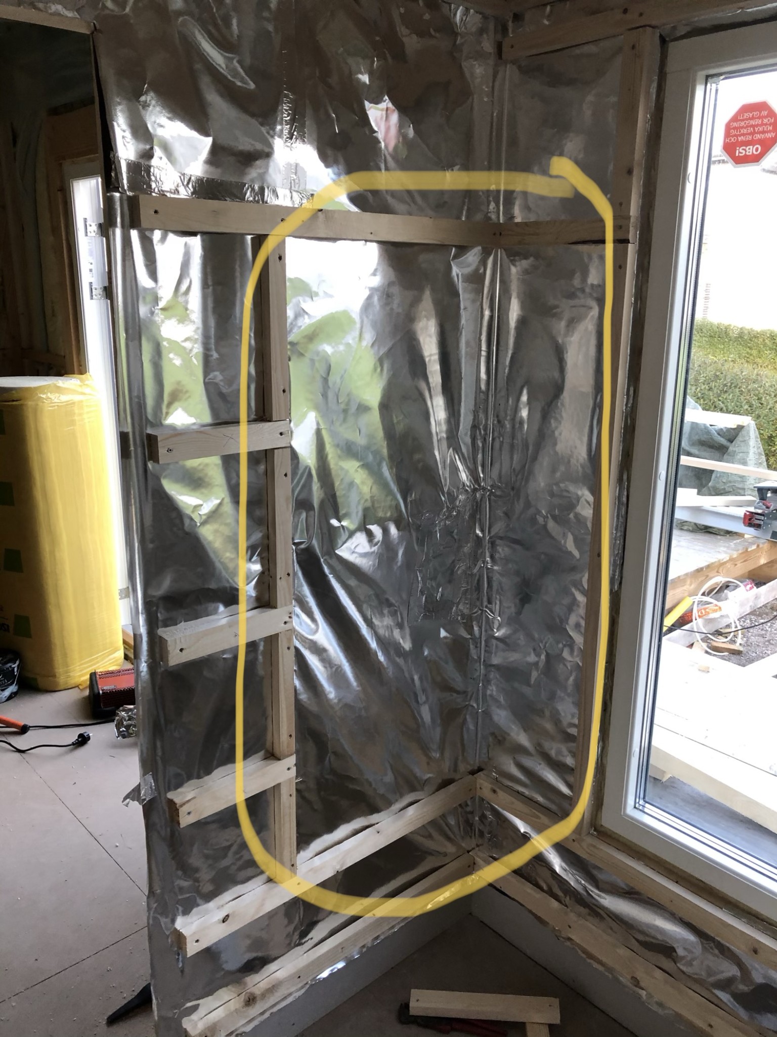

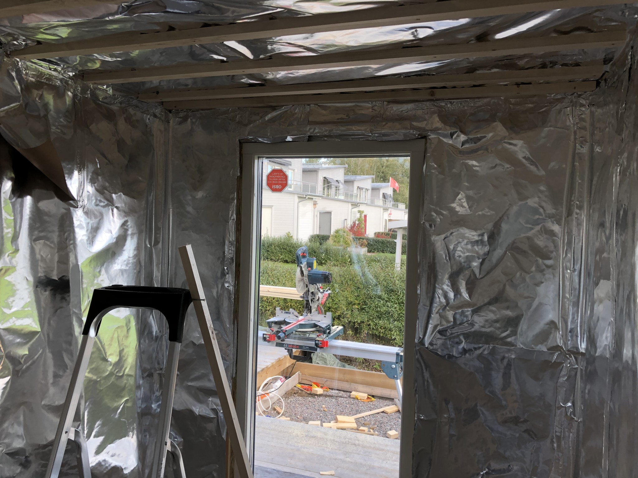

Uppspänd aluminiumfolie på bastuväggar och tak, lagad med tejp, med synliga träläkter.
Inuti en bastu under renovering med isoleringsfolie på väggarna och en öppning blickar ut mot en person utanför.

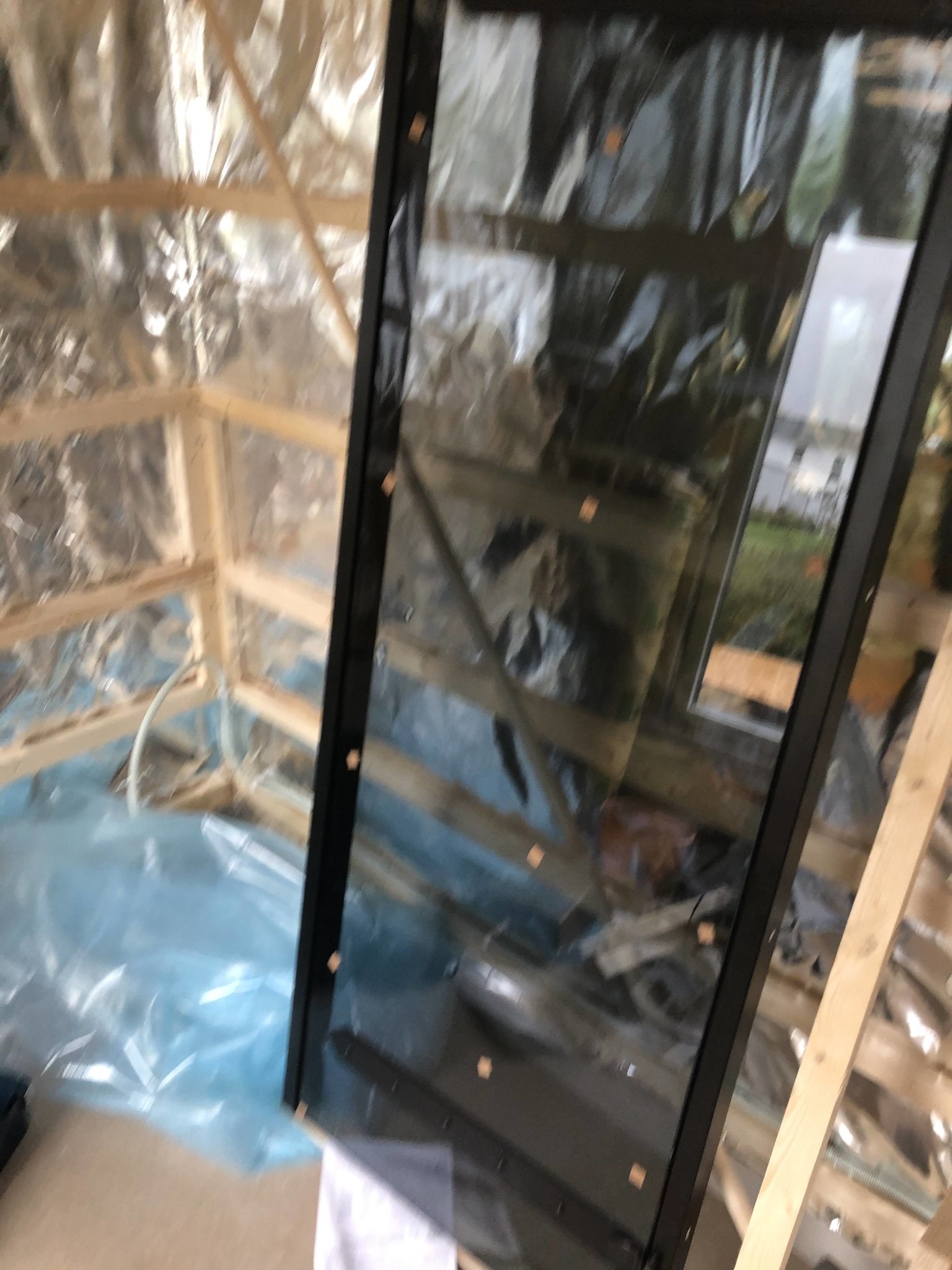

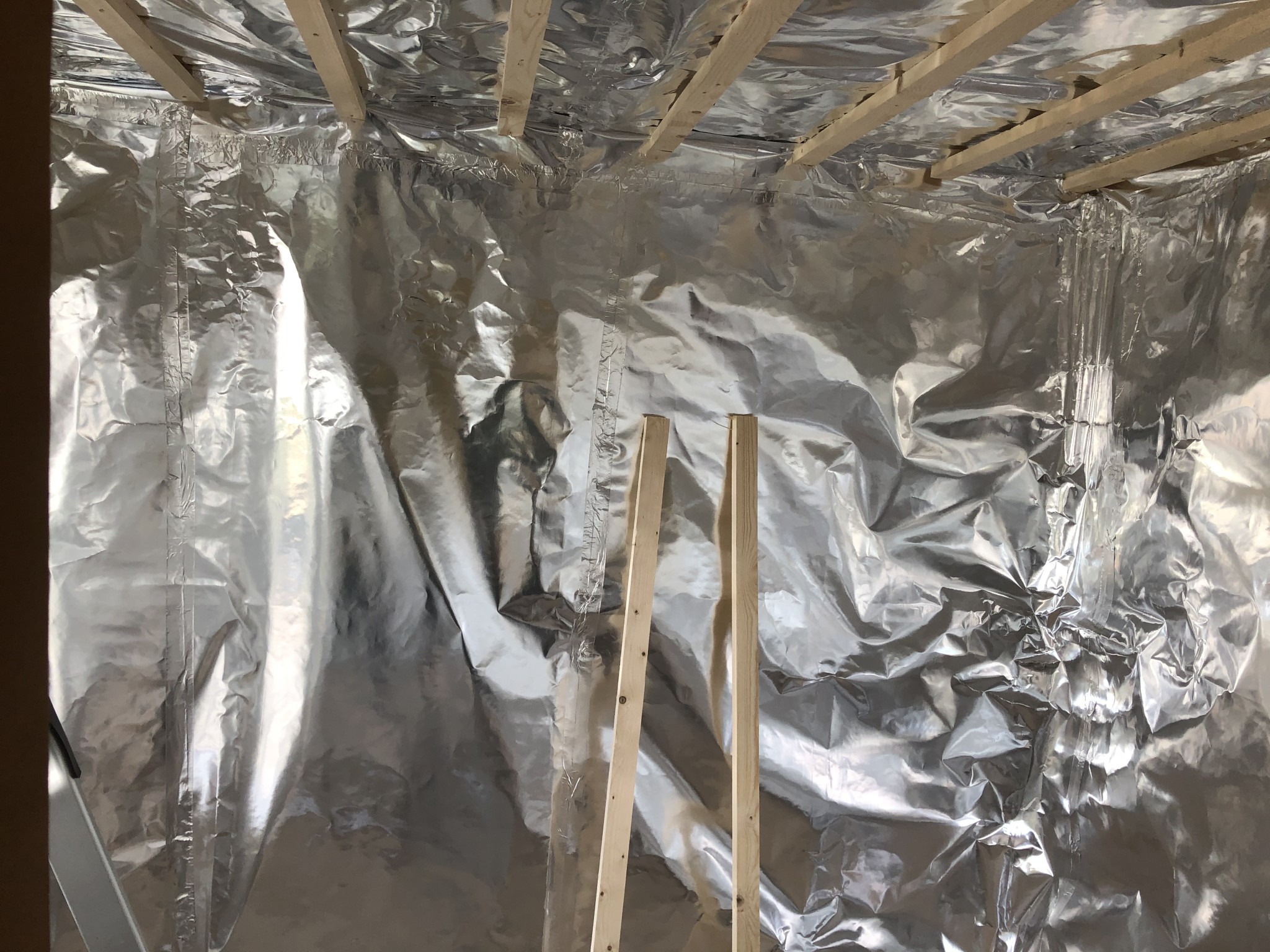

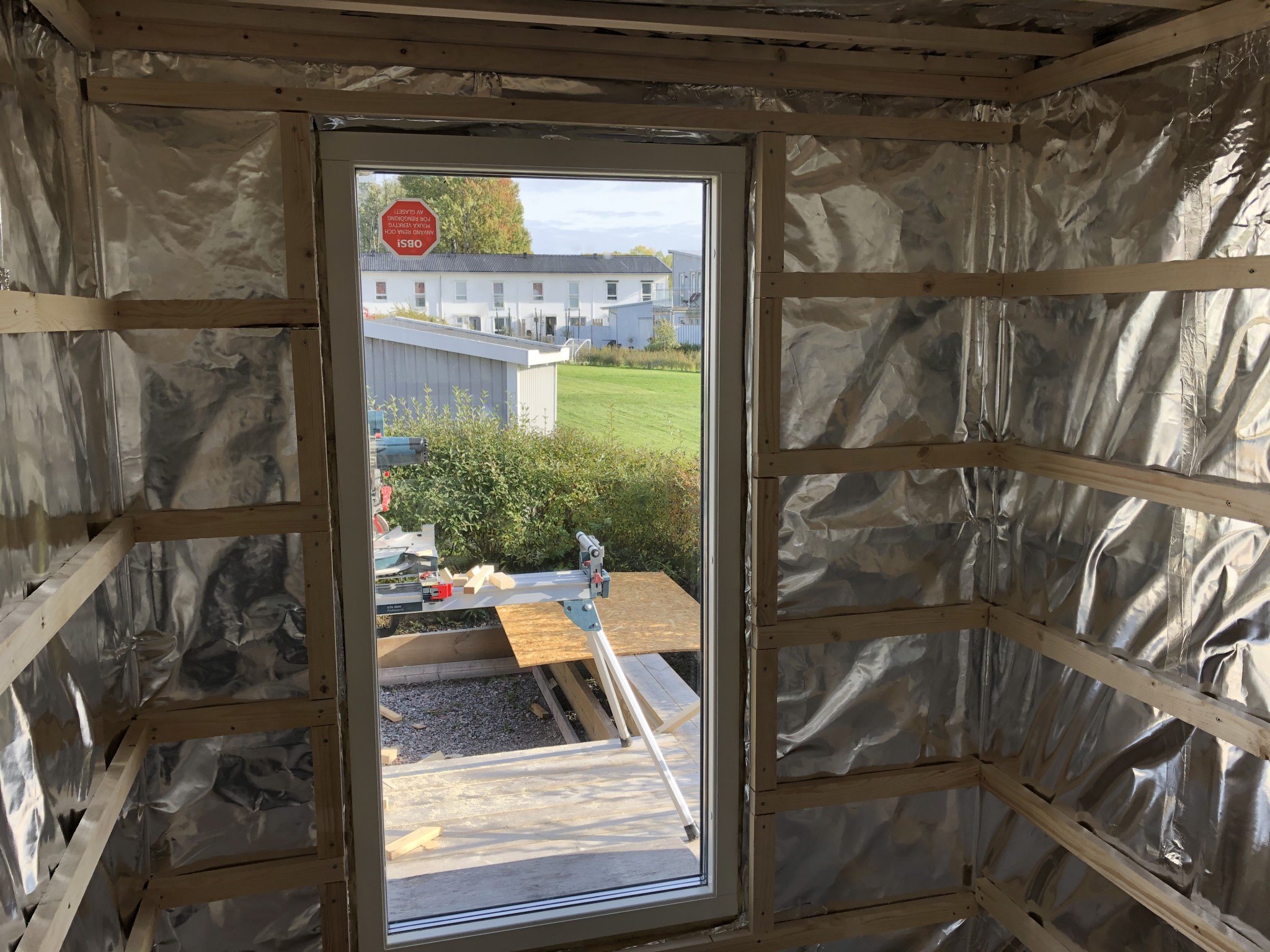

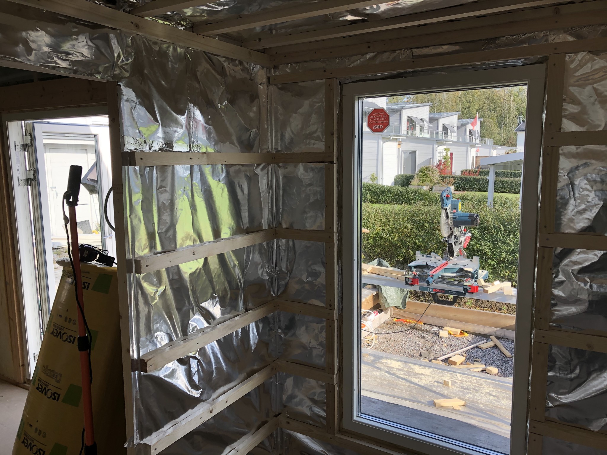

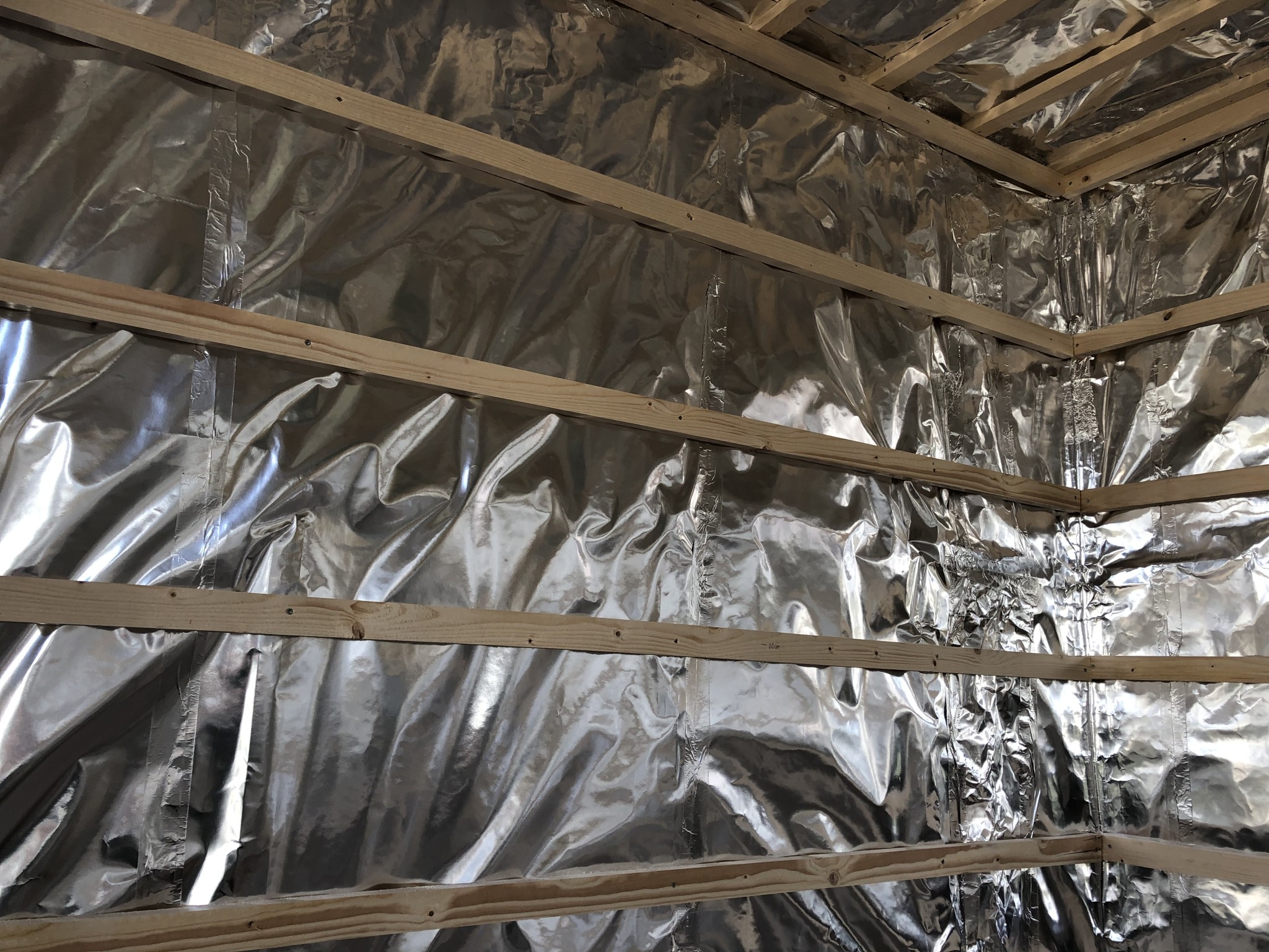

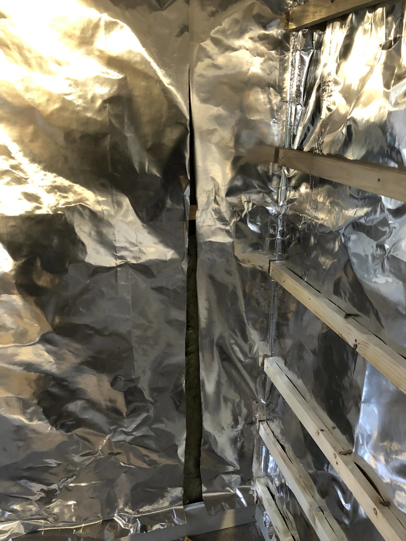

Kände mig som Dexter när jag slutförde folien i bastun
Folie i bastu med reparationstejp och uppsatt läkt klar för panelinstallation.
Råkade spänna lite fel och fick snitta upp den och sedan laga ihop med en extra bit. Funkar bra med den tejpen som är till.

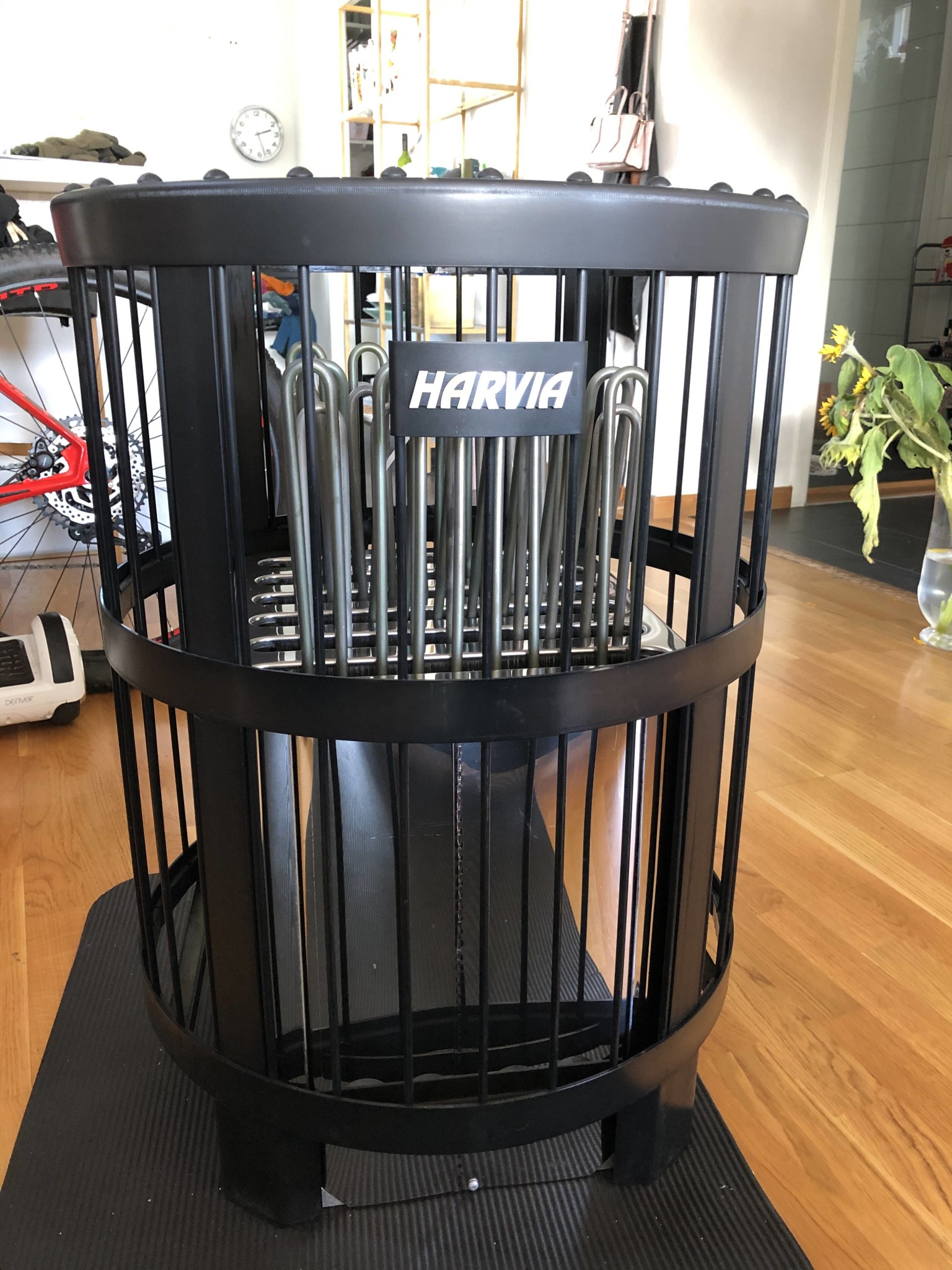

En ny Harvia Legend bastuugn på ett golv inne i ett hem, redo för installation i bastun.
Skönheten har anlänt. Riktig pjäs och precis så gedigen och mäktig som jag hade föreställt mig!

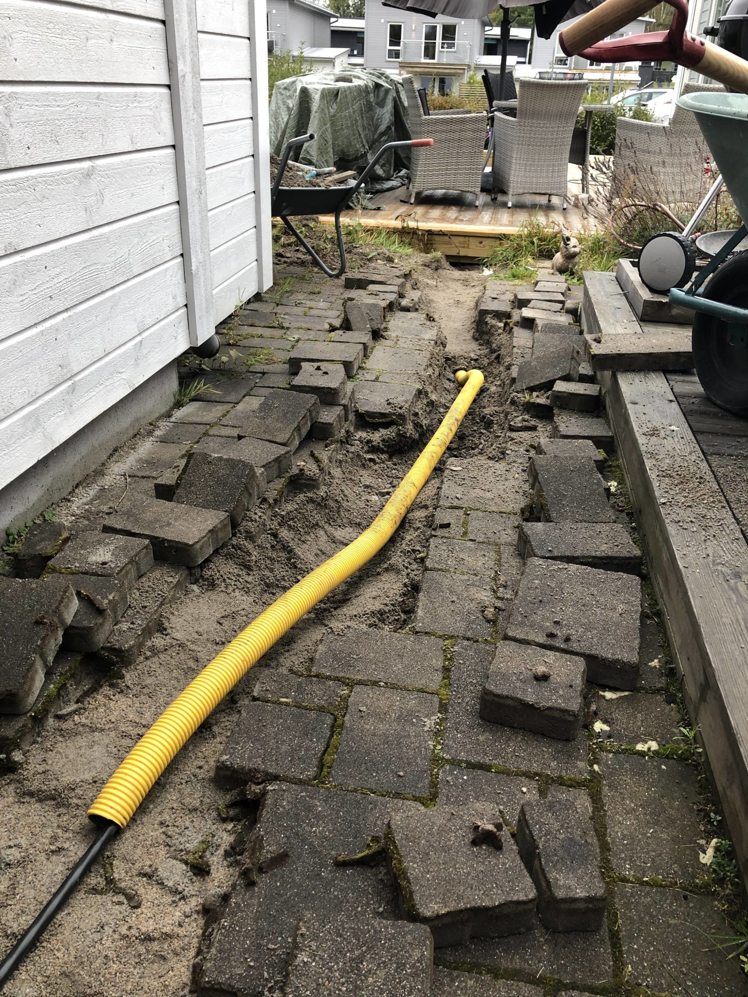

Det är inte bara finjobb inne under tak. Detta var lite jävligt men vad gör man.
Installation av elledningar och elkablar i en oisolerad vägg med trästomme under en renovering.
Hade elgubben här igen. Jag förberedde alla rör så drog han i tråden. Perfekt lösning!

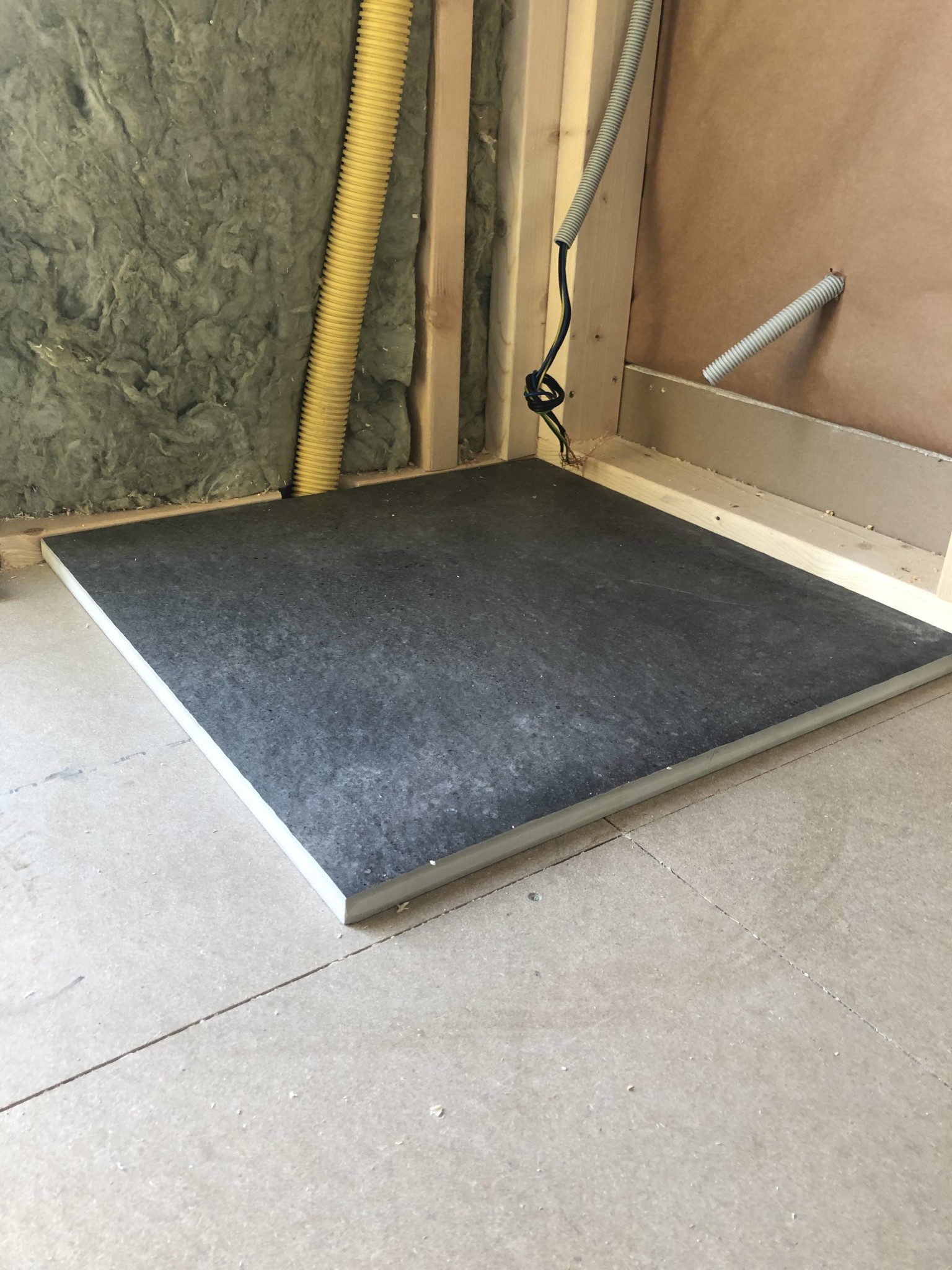

Stengolvplatta i en byggkonstruktion med isolering och elinstallationer synliga.
Blir troligen denna platta i hela boden.

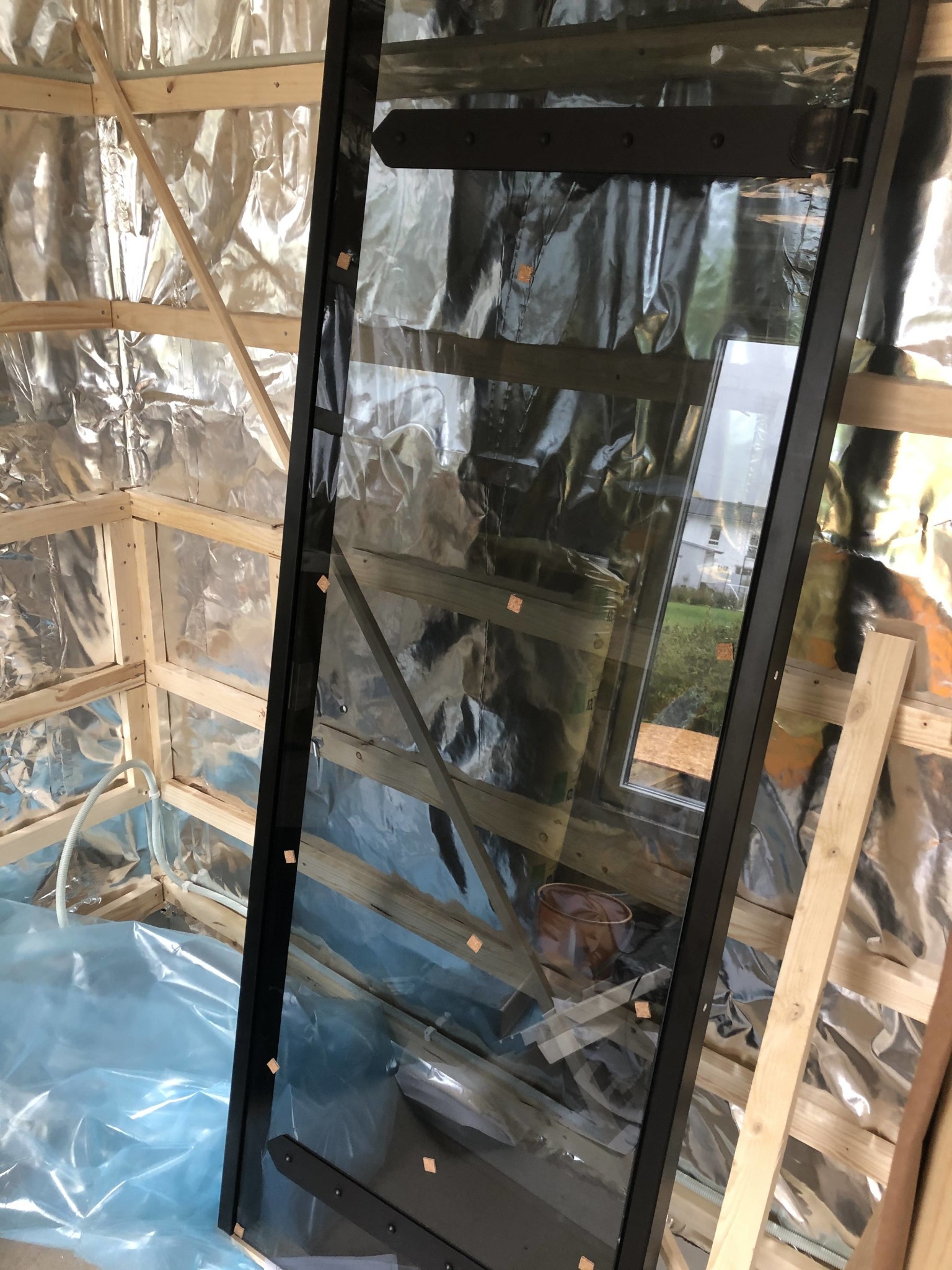

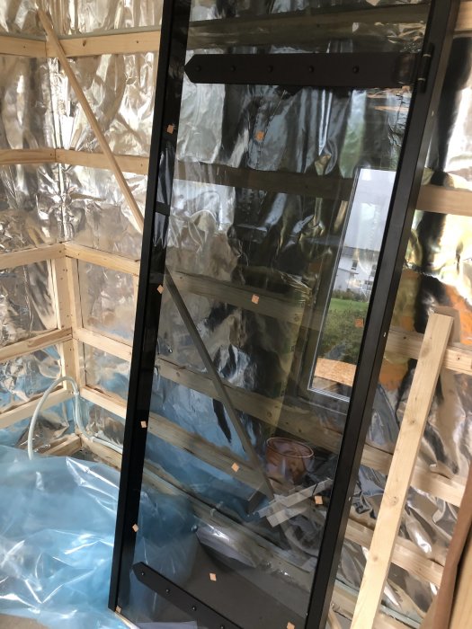

Svart glasdörr under installation i ett byggprojekt med isoleringsfolie och byggmaterial i bakgrunden.
lite bättre bild på dörren

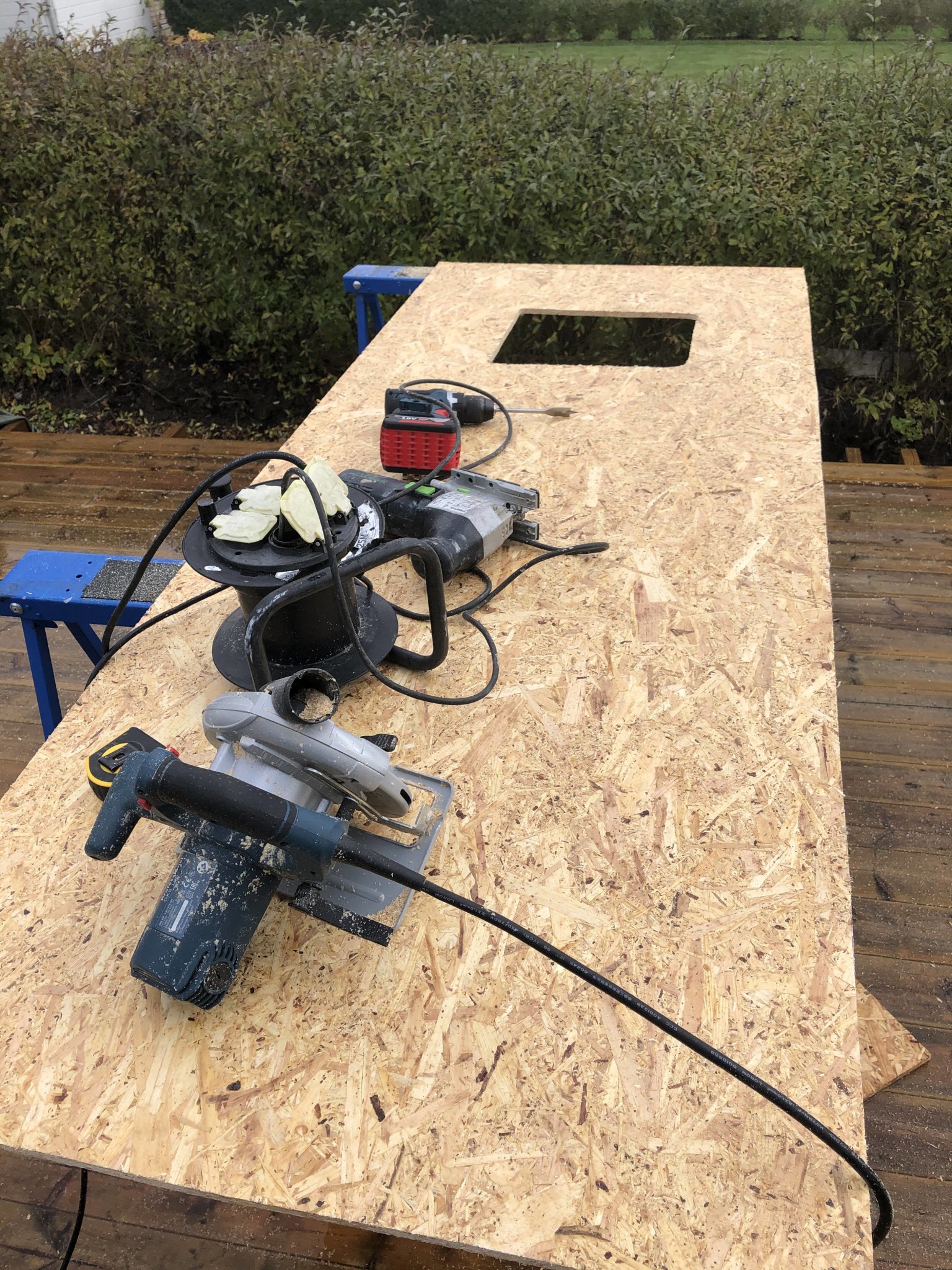

OSB-skiva med utsågat hål och verktyg som sticksåg och slipmaskin på arbetsbänk utomhus.
Vägg klädd med OSB-skivor med utskurna öppningar för eluttag och ett fönster, verktygsstege i förgrunden.

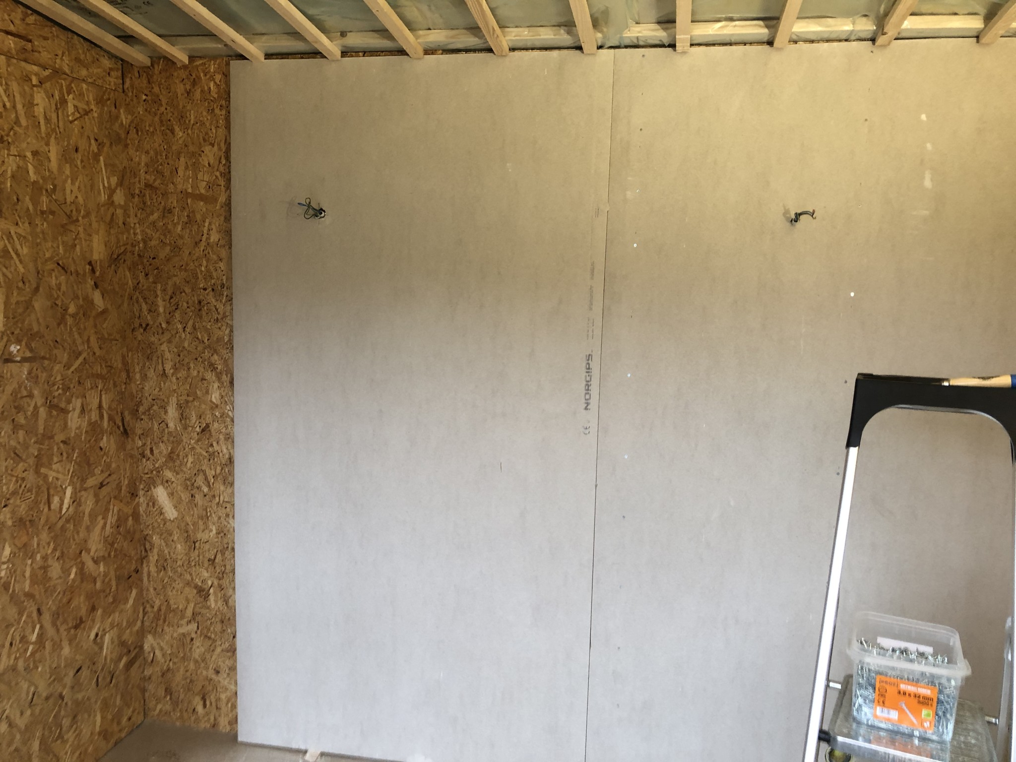

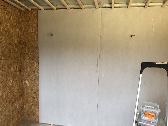

En vägg täckt med OSB-skivor i ett rum under renovering med verktyg och byggmaterial.

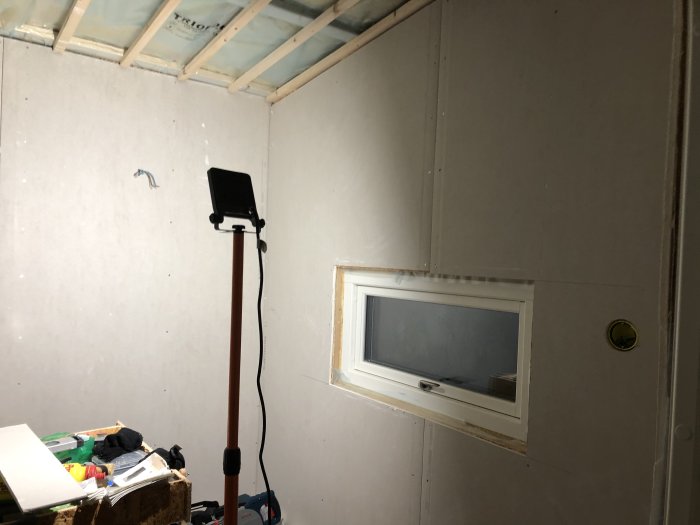

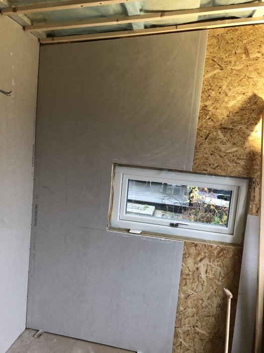

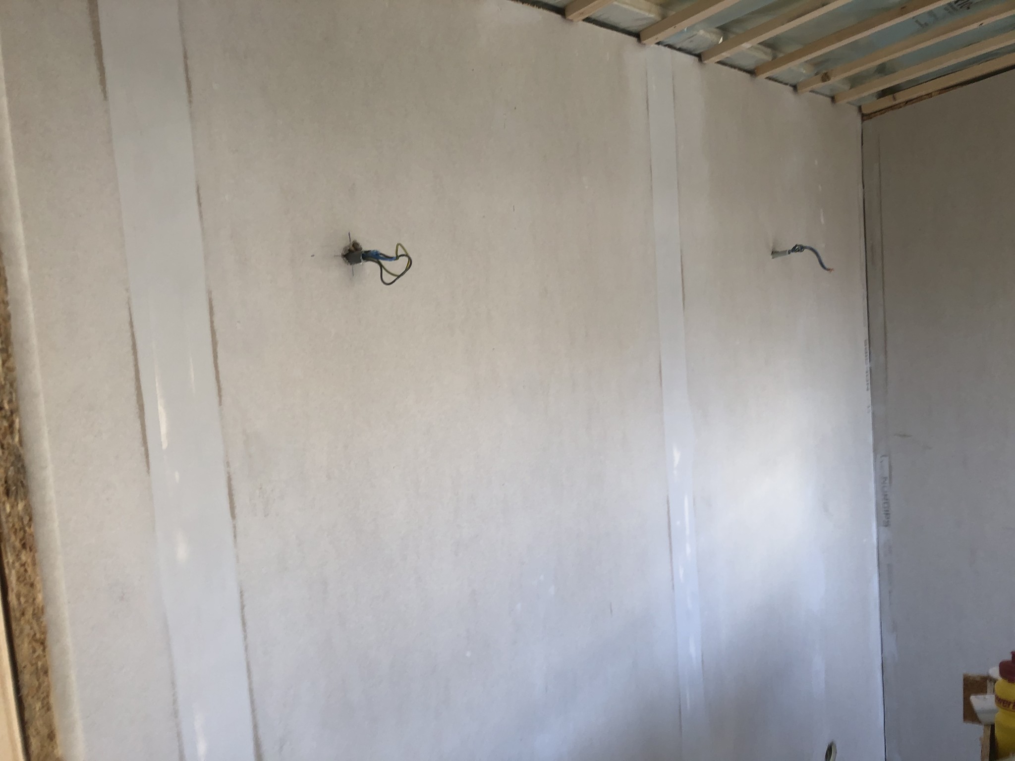

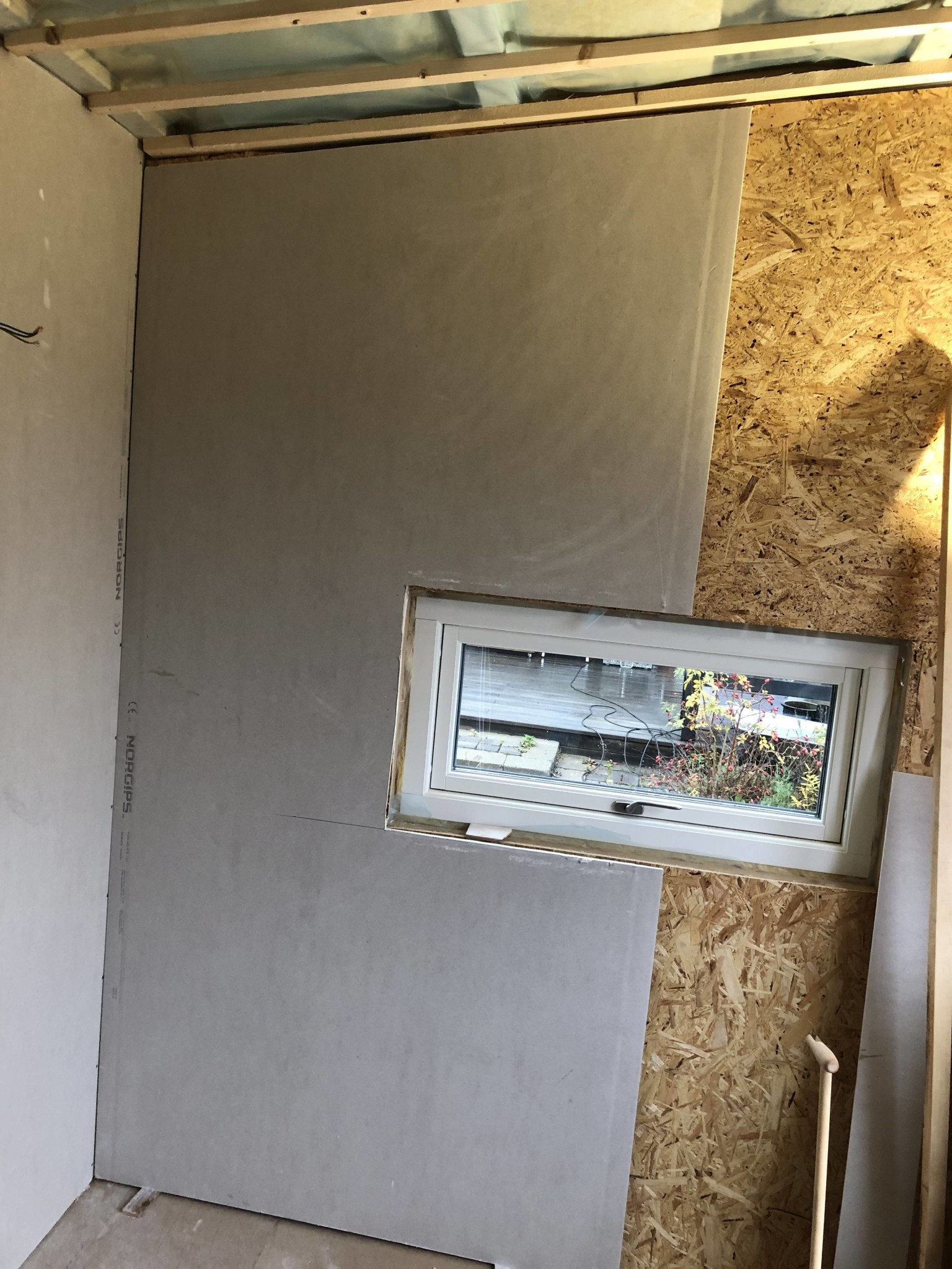

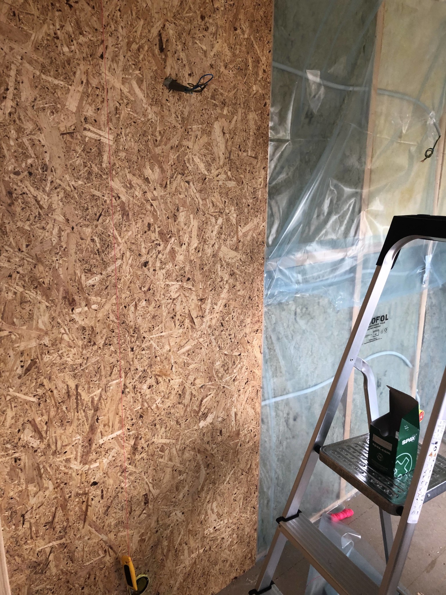

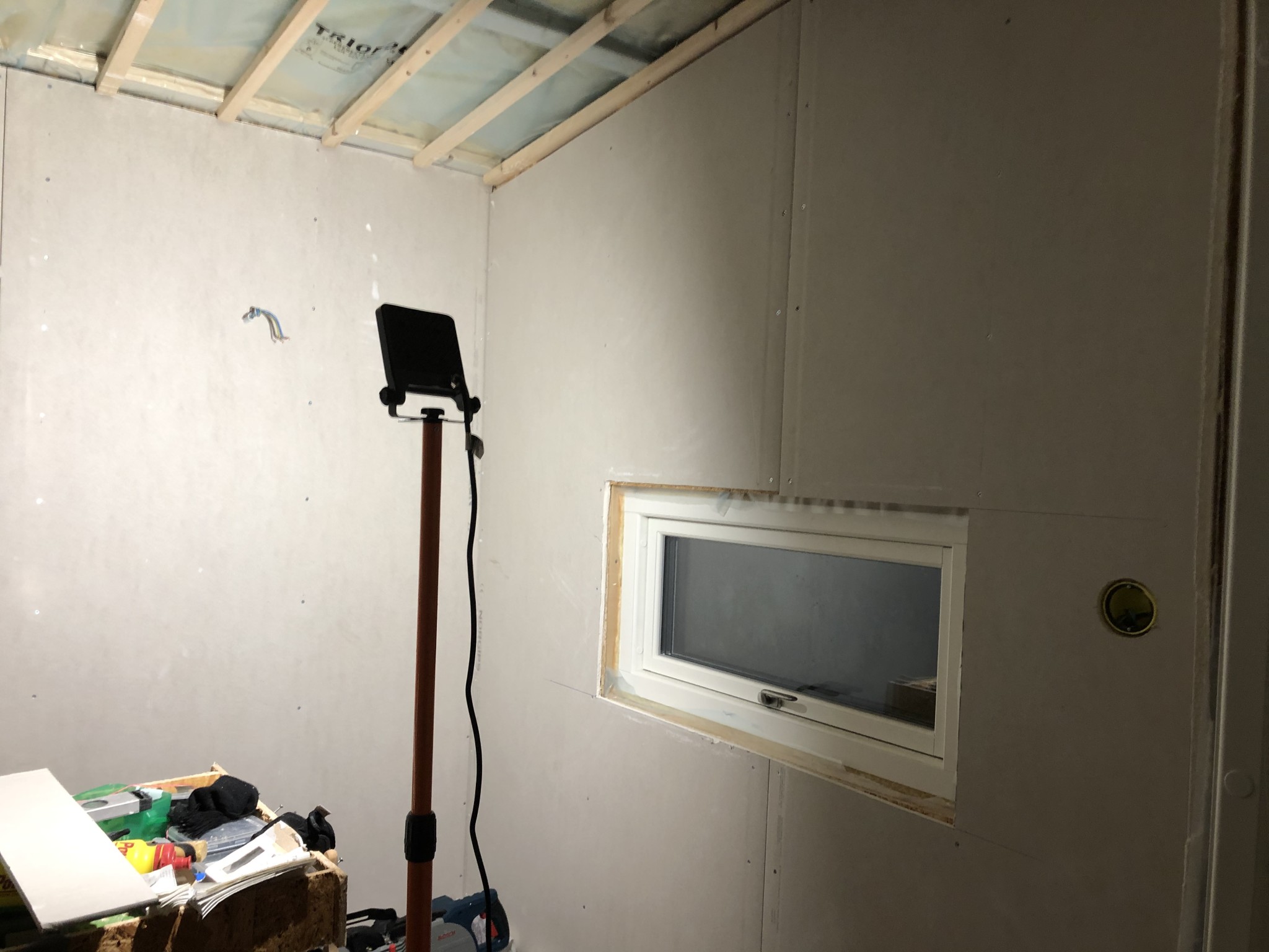

Uppsättning av skivor. Lite trixigt här och där men det gick väl bra för att vara första gången.
Gipsvägg under uppsättning mot en OSB-skiva med synlig isolering och trästomme, en stege till höger.
Vägg i ett rum under renovering där gipsskivor har monterats runt ett fönster, med OSB-skivor synliga på en annan vägg.
Nyuppsatta gipsskivor med utskärningar för elinstallationer och kablar som sticker ut.
Renoverat rum med nymonterade gipsskivor på väggen och ett litet fönster.
Lyckades slutföra gipsningen också. Skööönt!

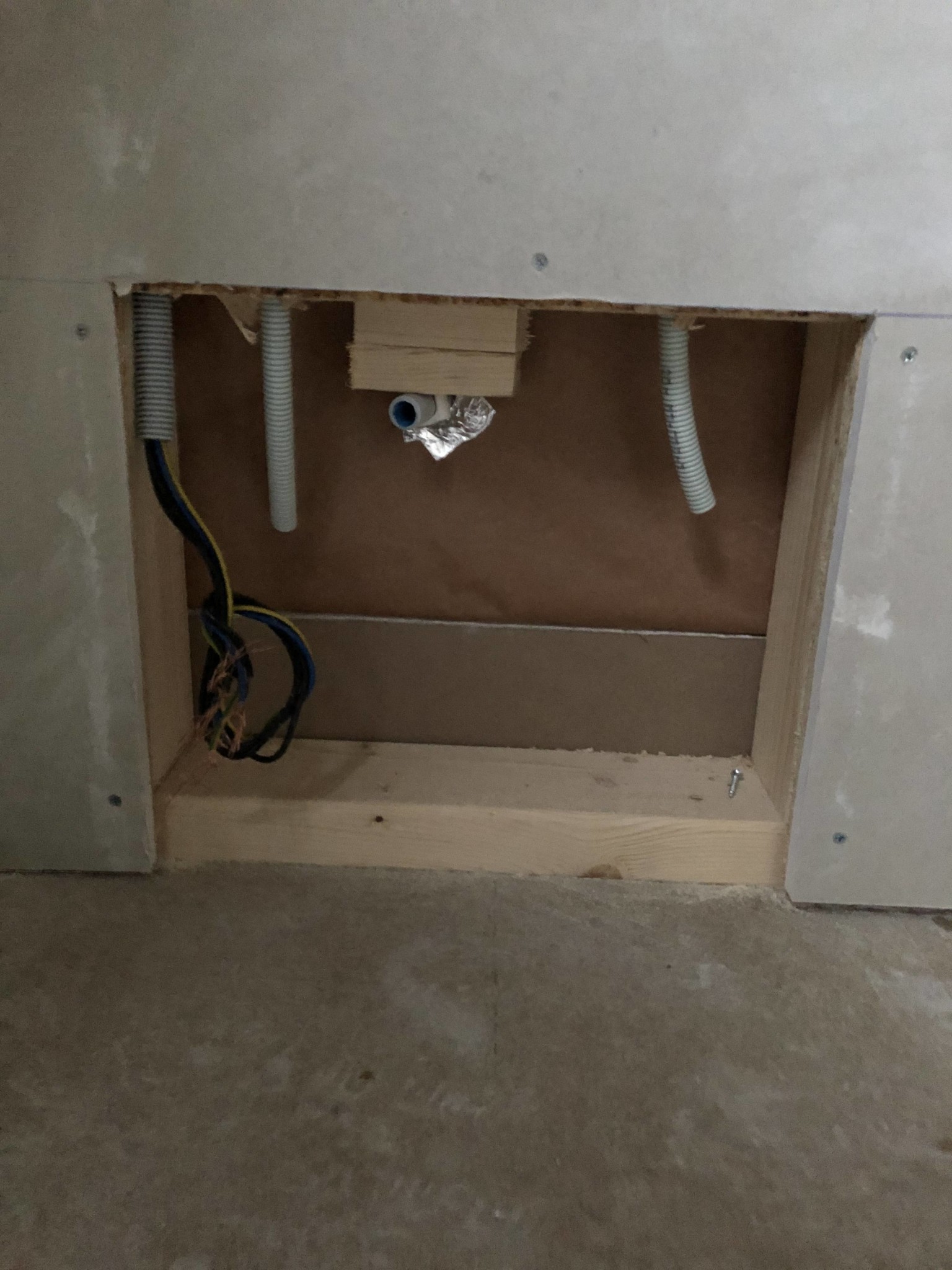

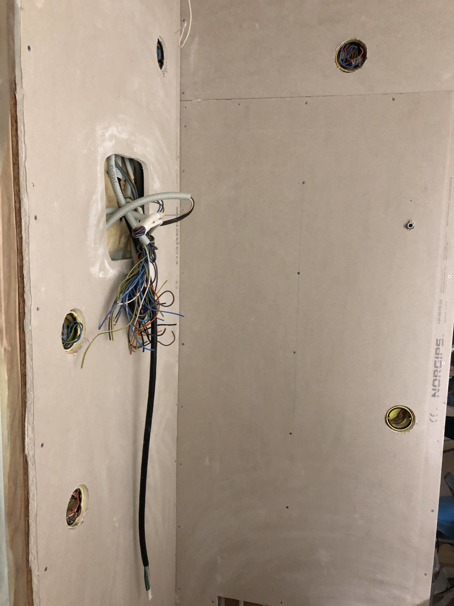

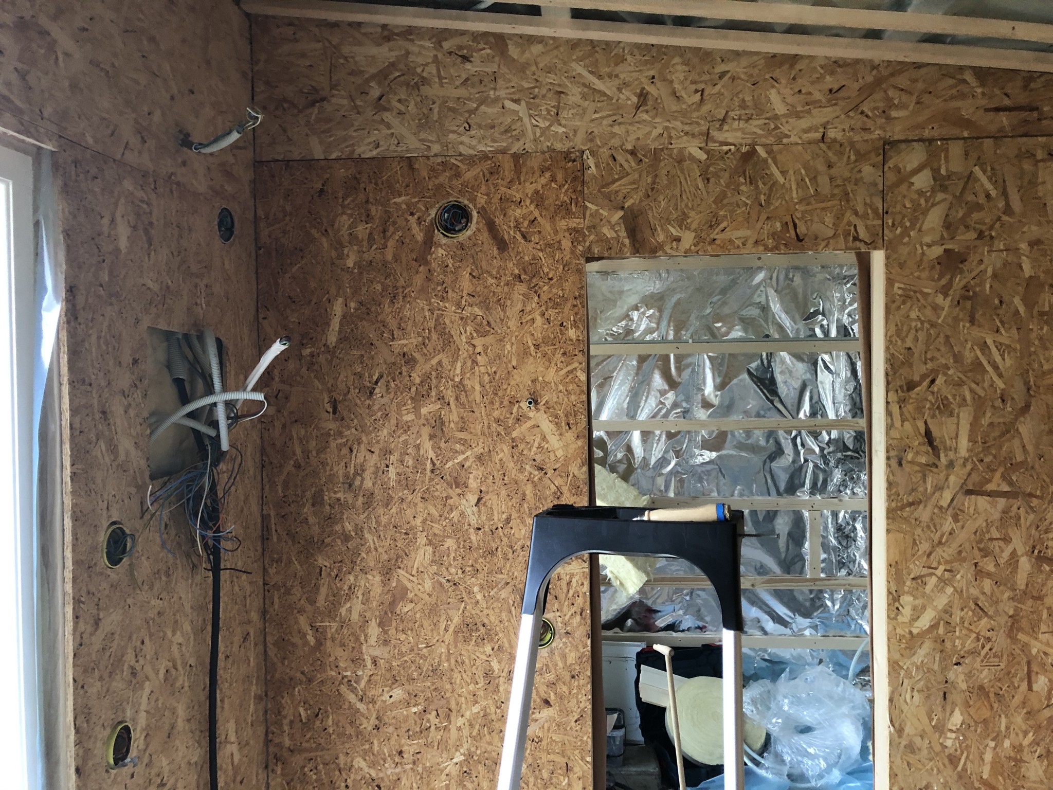

Närbild på ett öppet elanslutningsutrymme för bastuaggregatet med ledningar och temperaturgivare.
Närbild på utrymmet jag gjort till bastuns ”hjärta”. Här står den enhet man kopplar in/ut ström till aggregatet och temperaturgivaren inne i bastun. Från denna går sedan en datakabel till en display på väggen där allt styrs. Kommer ha någon form av lucka på denna så att det går lätt att komma åt vid behov.

Varför använder man bastufolie istället för tjock byggplast som fuktspärr:rolleyes:
Vissa är av den uppfattningen att man inte ska använda någon fuktspärr alltså och även av de stora bastuföretagen/byggföretagen:oops::worried:???
Tack! Ja det är kul för min egen del också att dokumentera och kan någon annan ha nöje av det så är det ännu roligare.
Ja, jag förstår din fråga. När man gör research så hittar man alla möjliga varianter och det beror säkert också på förutsättningarna. Jag kör med elaggregat och jag vet inte om det påverkar beslutet. I mitt fall när boden är isolerad och uppvärmd så är ju någon form av fuktspärr i alla fall inget att orda om och jag gjorde helt enkelt så att jag följde den byggbeskrivning som Harvia hade i sin bruksanvisning för det aggregat jag köpte från dem.
https://harvia.fi/wp-content/uploads/2016/10/PO_FISVENDERUET.pdf (sidan 9)
Men som sagt. Det är möjligt att dina förutsättningar kräver annan lösning.

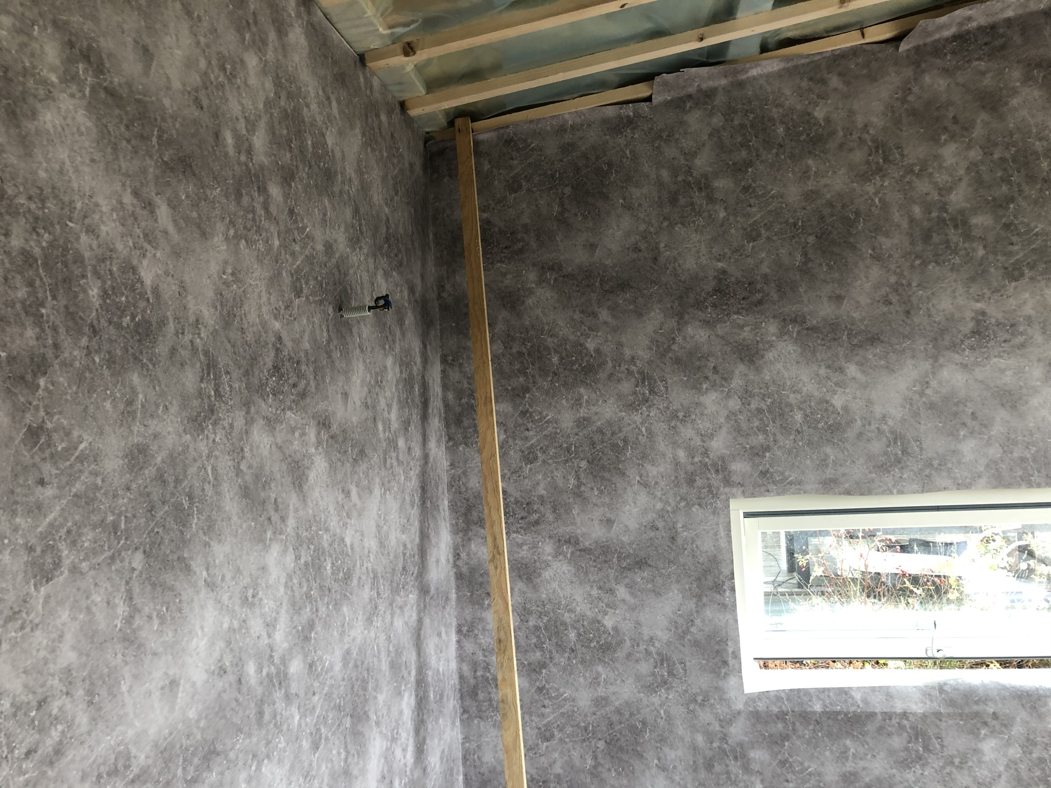

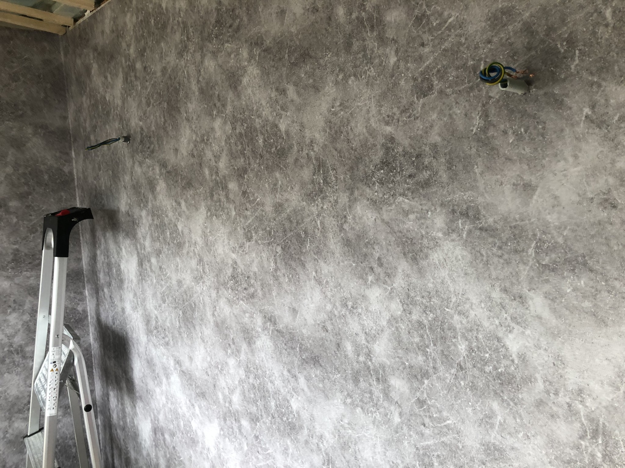

Veckan som gått har gått till grundarbete och lite finlir runt fönster och dörrar. Klart för tapet!

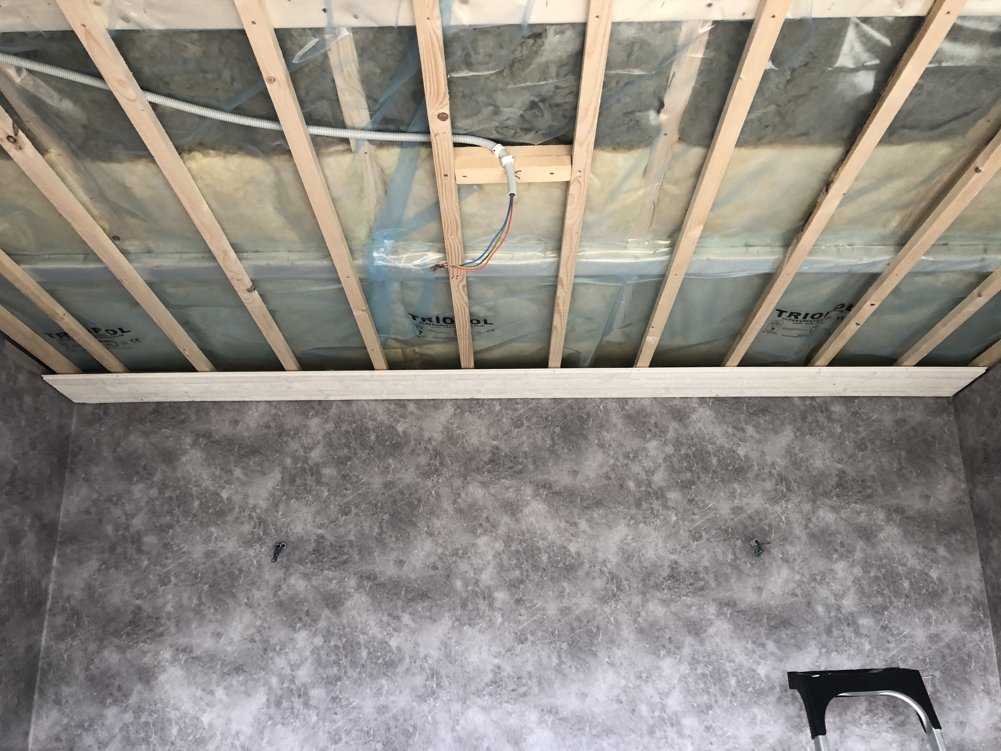

Nyuppsatt enkel betongmönstrad tapet från Rusta på vägg med synligt träregelverk och ett fönster.
Nyinstallerad enkel betongmönstrad tapet på vägg med eluttag och stege, klart för ytterligare renovering.
Någon form av betongmöster var vi tidigt inne på. Efter mycket funderande blev det en enkel tapet från Rusta. Blev bra tycker vi! Särskilt för det priset jämfört med vissa andra alternativ :)

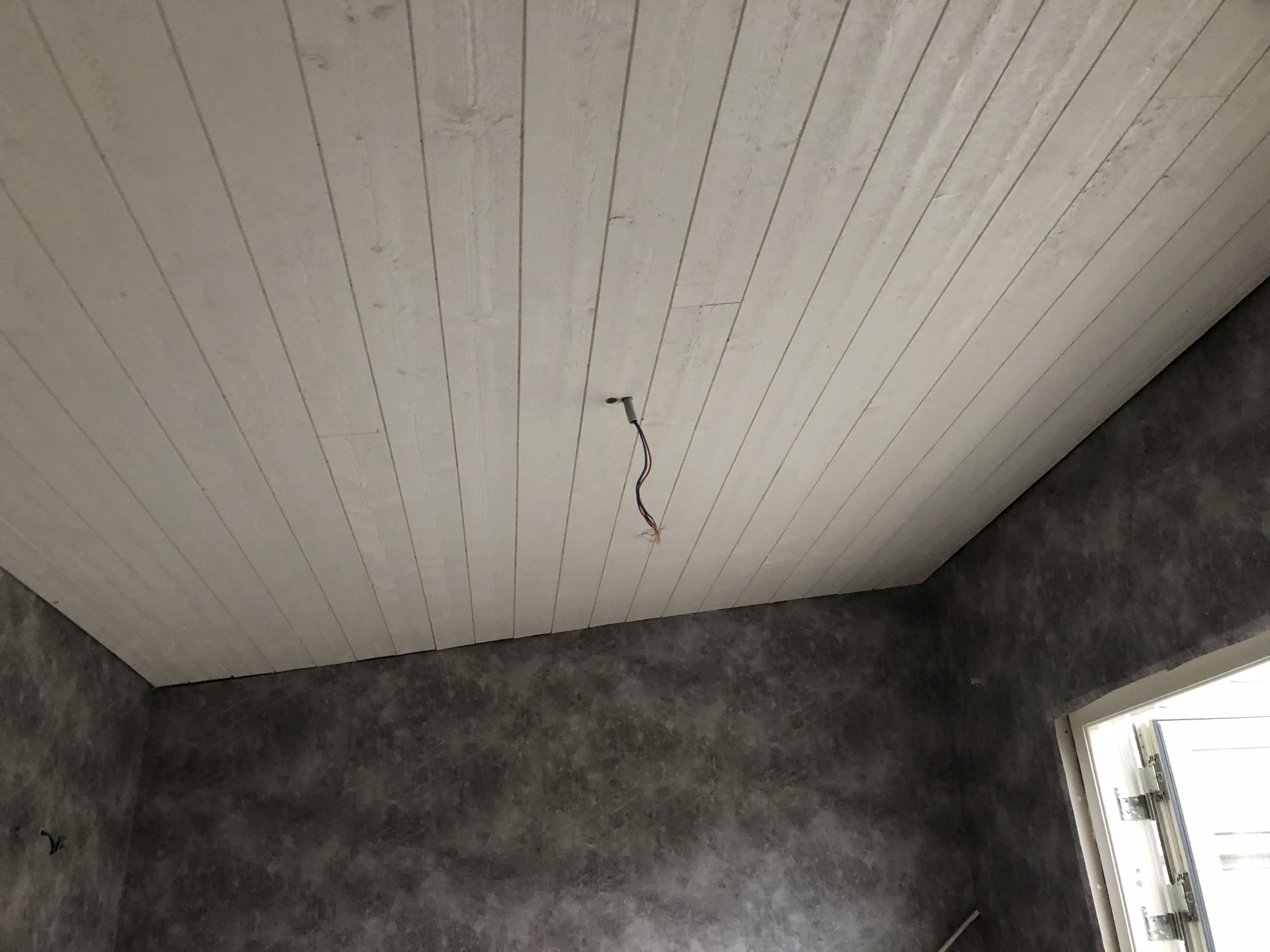

Oavslutat tak med träreglar och isolering samt vägg med ny grå betongmönstrad tapet och takarmaturförberedelser.
Nyinstallerad paneltak och betongmönstrad tapet på väggar med synlig elledning och två vägguttag.
Nyinstallerat vitt träpaneltak med elektriska ledningar som sticker ut och betongmönstrad tapet på väggarna.

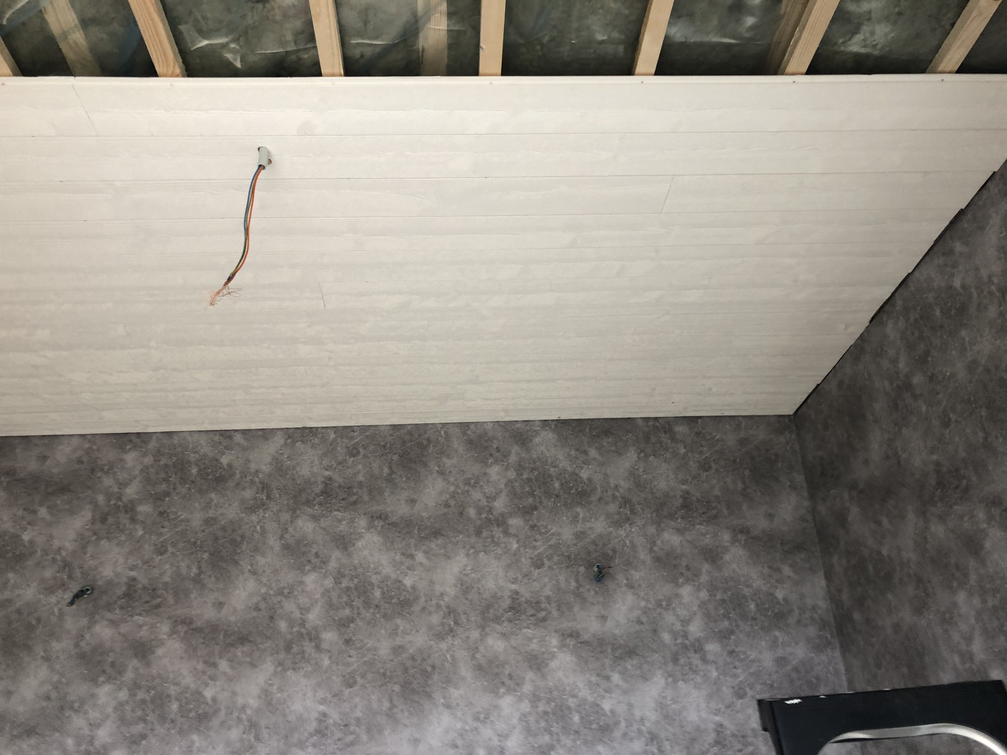

Hann med att spika upp taket också. Bortsett från att jag lyckades borra fel för det enda hålet i taket gick det väl ok! Försökte tänka till så att det skulle bli minst en halv bräda på slutet men den planen höll inte. Jaja. Blev OK! I alla fall supernöjd med utseendet av taket!

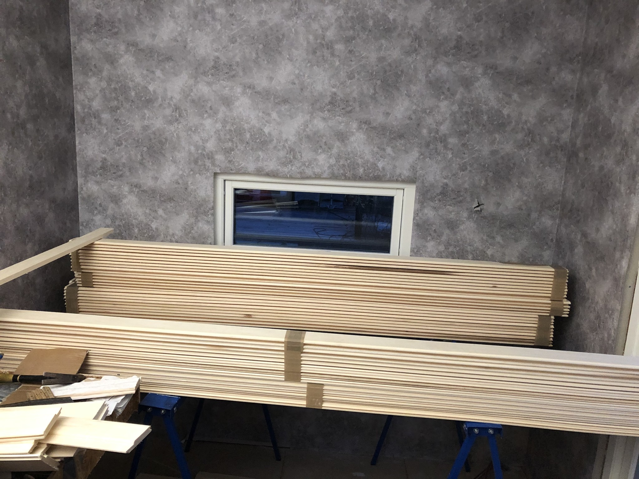

Nyinstallerad grå betongmönstrad tapet med bastupanel staplade framför i ett renoveringsprojekt.
Bastupanel inburen. Blir kommande veckas projekt!
Ska också försöka få hit elektrikern och även kanske börja med golvet om jag har tur.
