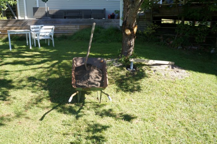

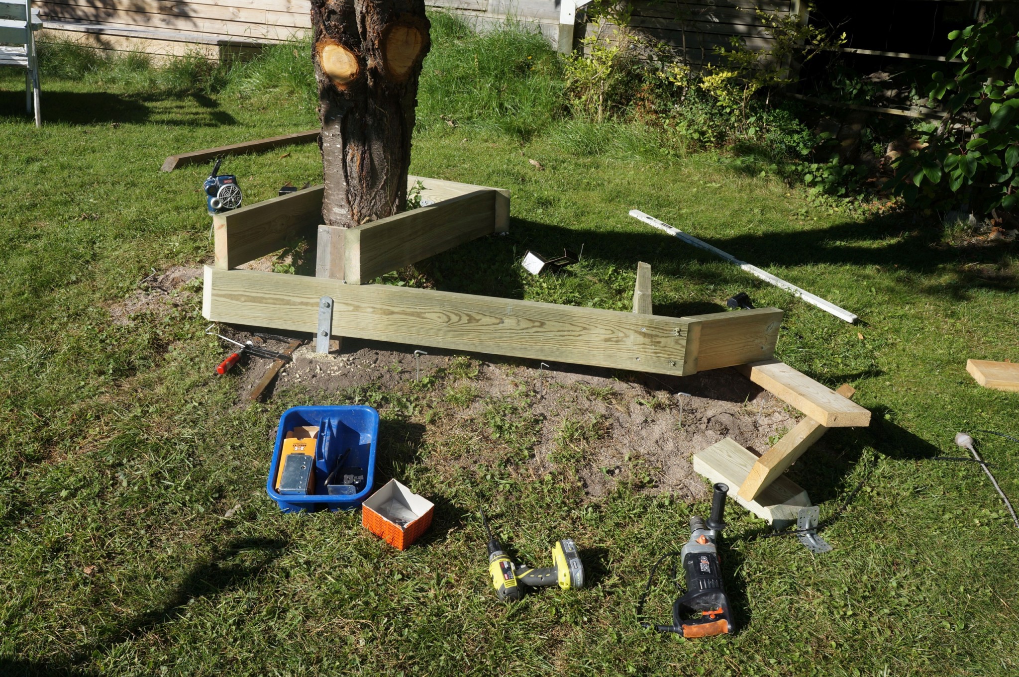

Vi tänkte bygga en bänk runt vårt körsbärsträd. Mest för att robotklipparen fastnar på rötterna hela tiden. Med också för att det blir fint. :)

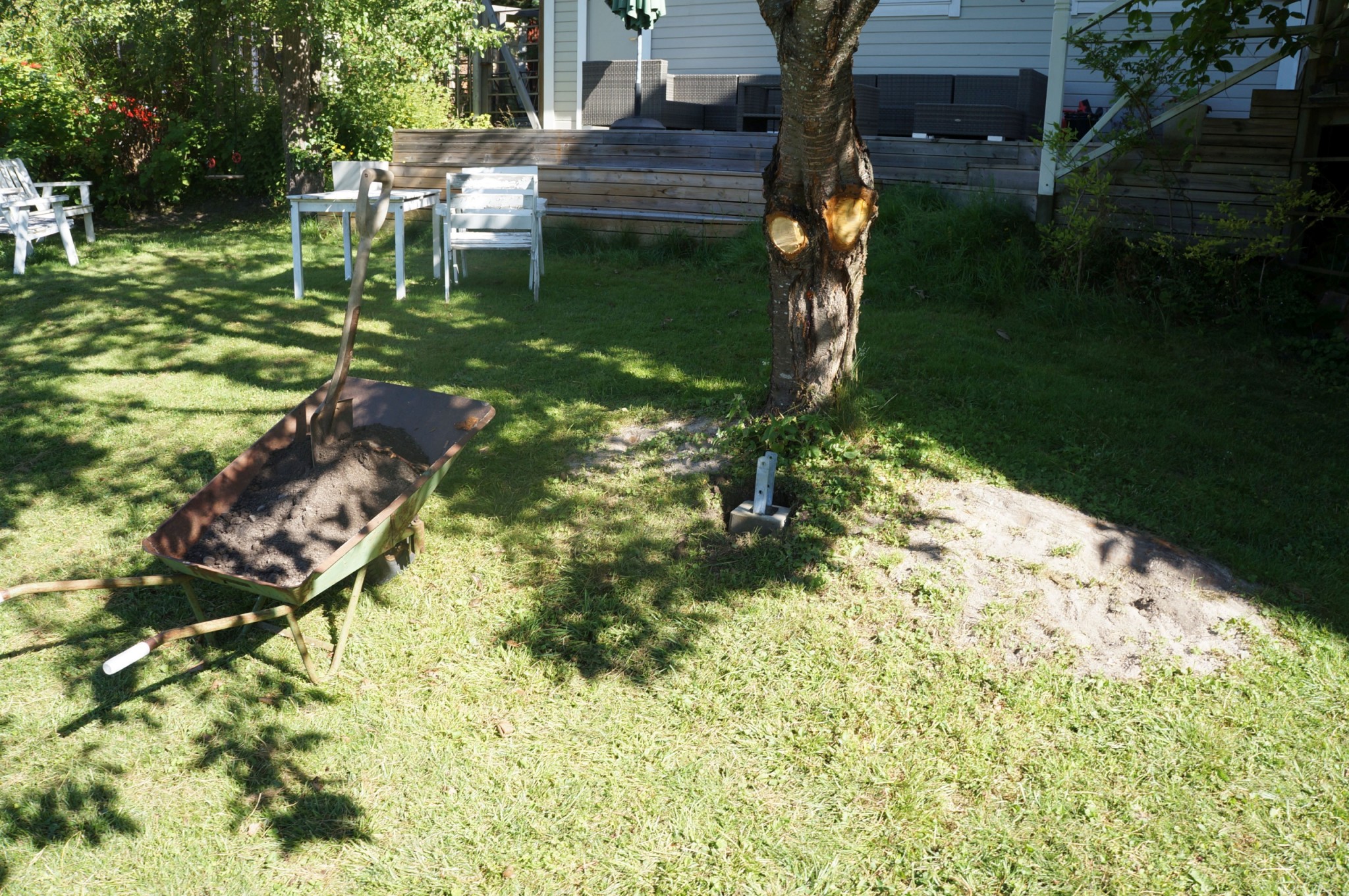

Vi började med att såga av de nedersta grenarna.
Och gräva ner en betongplint som stöd. Resten får stå på rötterna.
En skottkärra med jord, en spade, nedsågade grenar och en betongplint på en gräsmatta vid ett körsbärsträd.

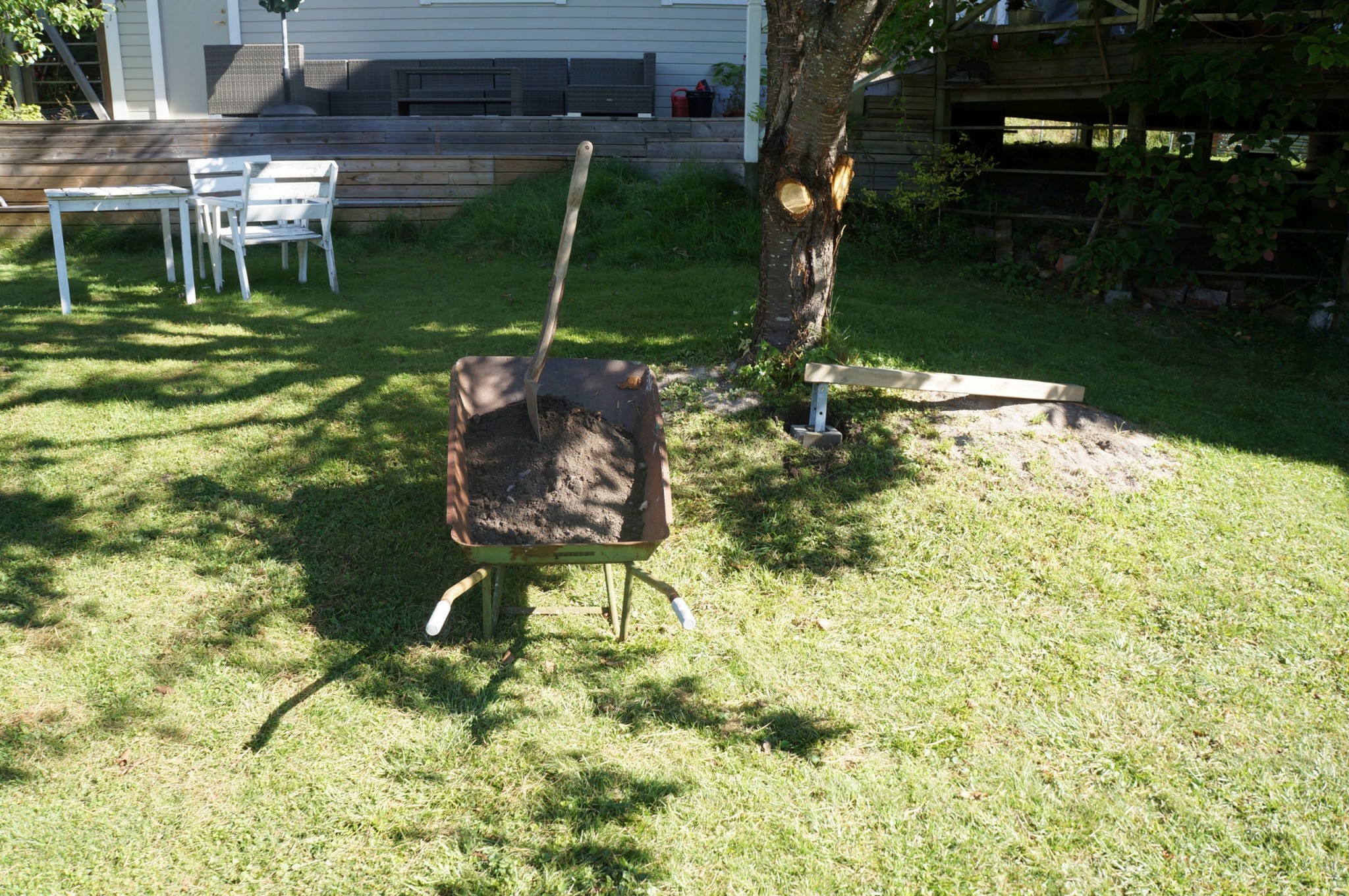

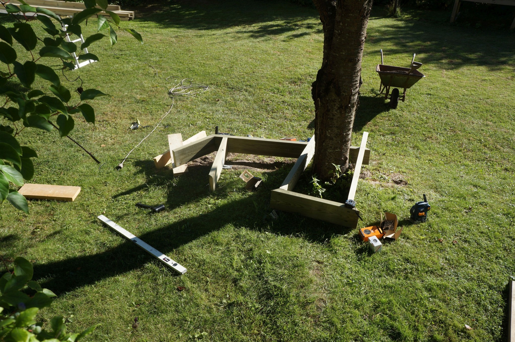

Höjde upp och jämnade till marken där robotklipparen grävt gropar.
En skottkärra fylld med jord nära en grop under en träds rot på en gräsmatta.

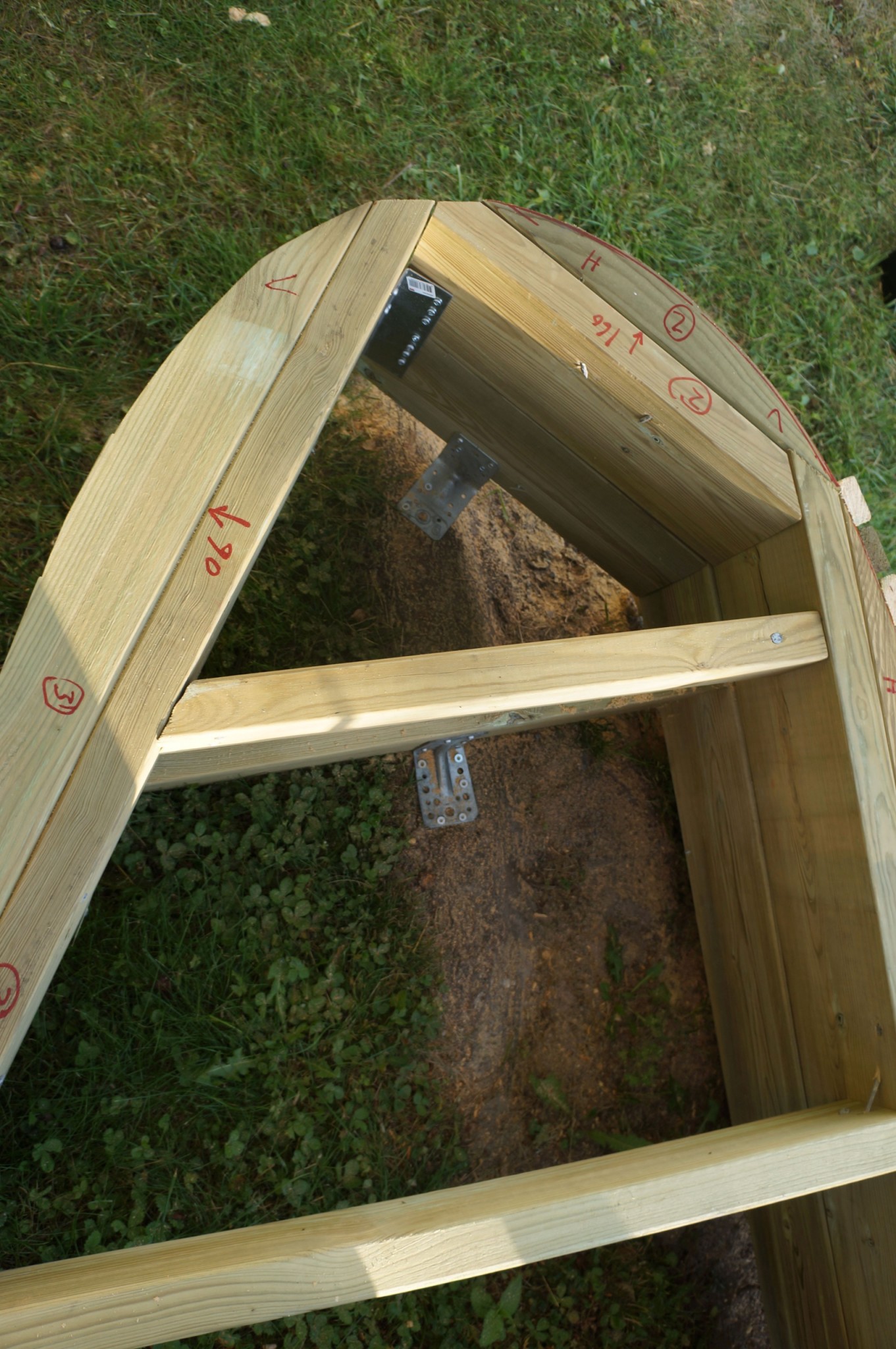

Vi bygger utan ritning. Enbart på känsla.

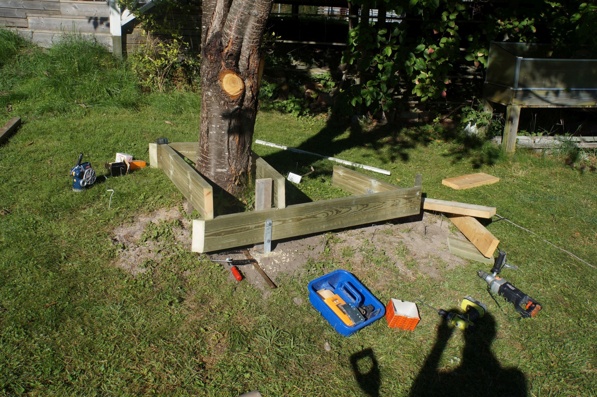

Tre vinkelbeslag 105 x 105 mm rakt ner i rötterna med trallskruv.
Sitter bra!
Trädgårdsbygge med vinkelbeslag monterade på träkonstruktion runt träd, verktyg och byggmaterial på gräs.

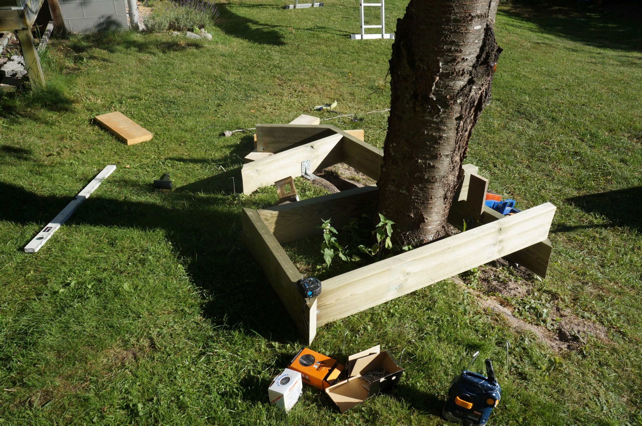

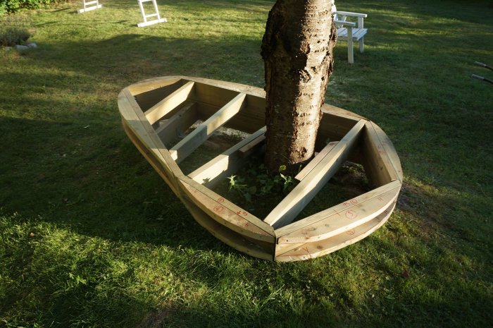

Bänken får olika djup från trädet för att täcka rötterna.
Reglarna är tryckat 45 x 195 mm. TFT skruvar.
Bygge av bänk runt träd med varierande djup, tryckimpregnerade reglar och lådor med skruvar på gräsmatta.
Anläggning av träbänk runt träd, med varierande djup för att omsluta rötter, och verktyg synliga.
Trädgårdsbänk under konstruktion kring träd med verktyg och trämaterial på gräsmatta.

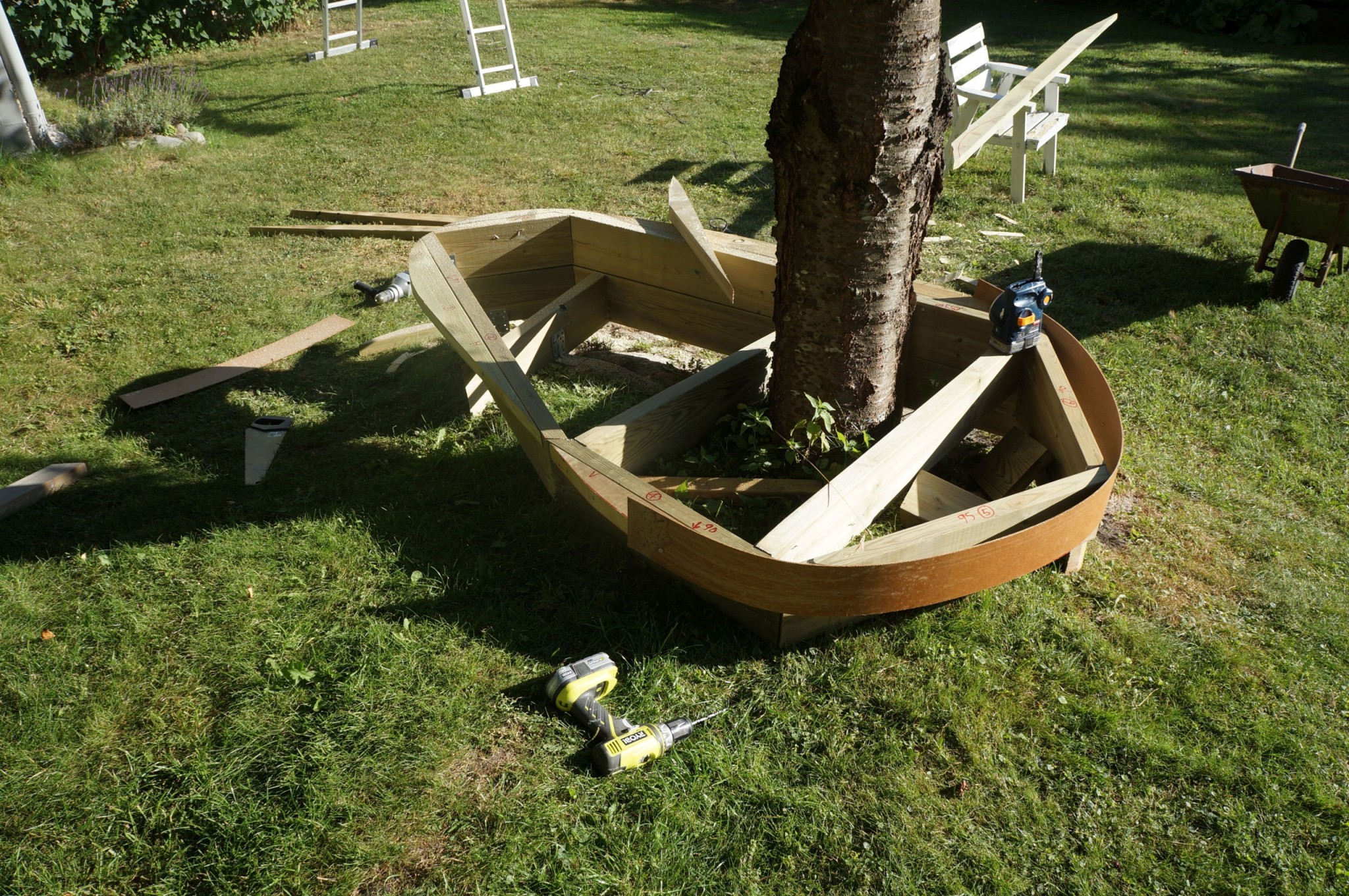

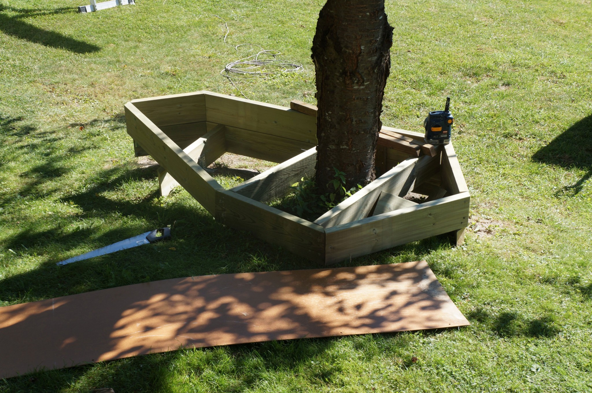

20 cm hög stomme på ovansidan, 50 cm på nedsidan.
Nu känns formen ok.
Fast lite kantig.
Dags att plocka fram masoniten!
Trästomme av byggprojekt runt ett träd i en trädgård, masonitskiva och verktyg på marken.

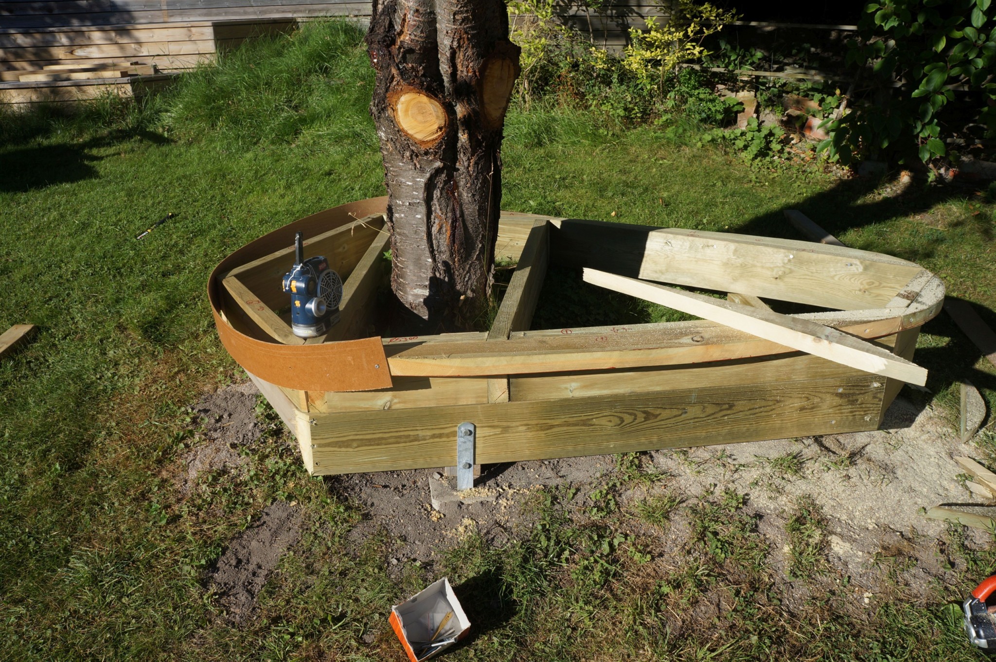

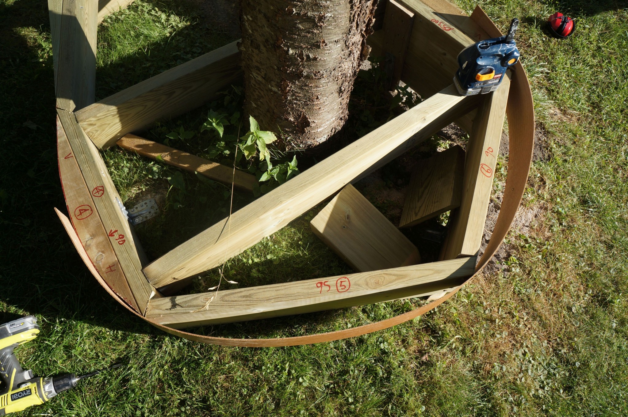

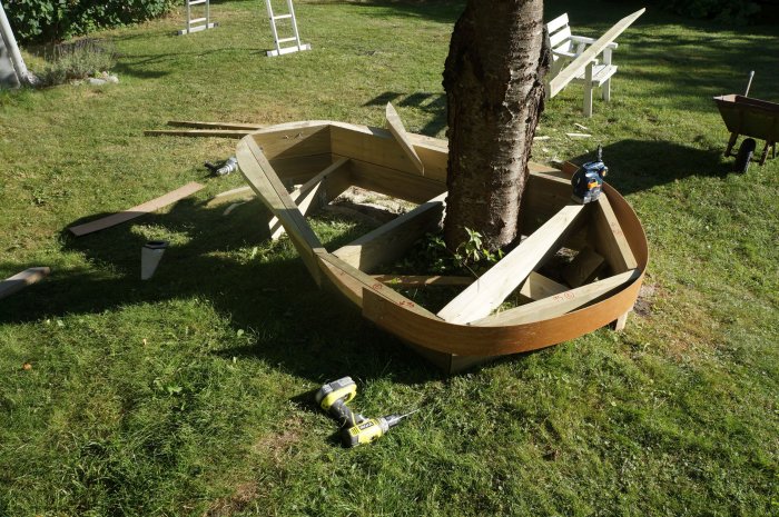

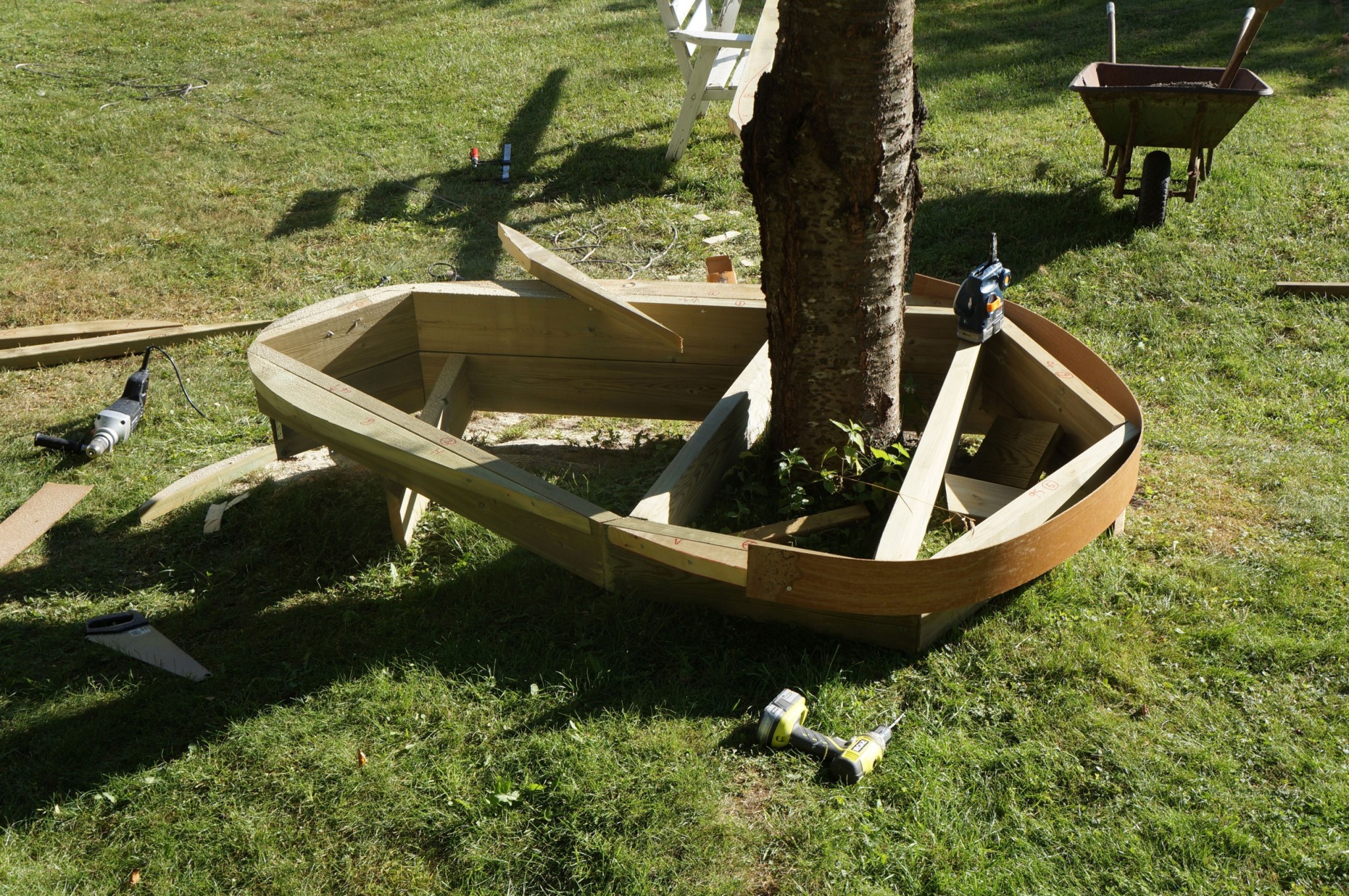

Försöker skapa lite svepande former med masonitremsor.
Sedan salar jag på med reglar med den nya formen.
Ser ut som en njure eller kanske en avokado?
Mer imorgon!
Njureformad träkonstruktion med masonitremsor under byggnation utomhus, verktyg och skottkärra i bakgrunden.
Konstruktion med böjda masonitremsor och reglar som fästs för att skapa njurformad design runt träd på gräsmatta.
Byggprojekt med masonitremsor formade som en njure runt ett träd, halvfärdigt med verktyg på gräsmattan.
Byggprojekt med kurviga masonitremsor runt en trädslump liknar en njure eller avokado.

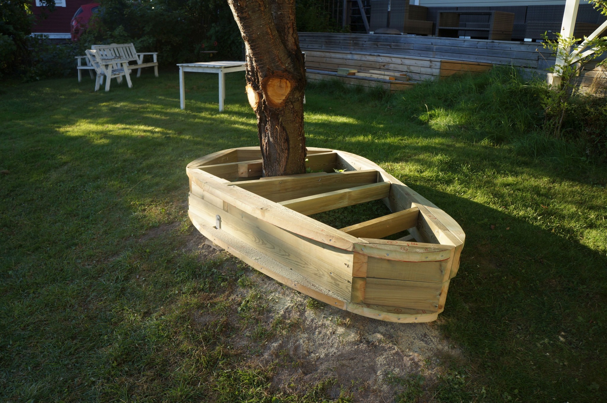

Noseone

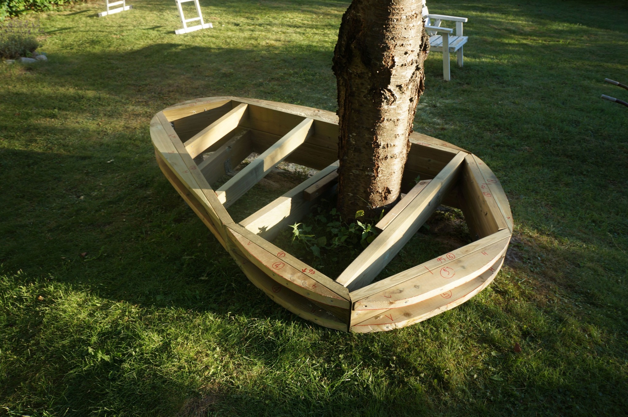

Dags för salning upptill och nedtill.
Träkonstruktion för salning placerad runt träd på en gräsmatta, i ett hushålls trädgård.
Oktagonformad träkonstruktion runt ett träd på en gräsmatta i förberedelse för salning.
Byggkonstruktion av träbågar markerade för salning med metallbeslag i en trädgård.

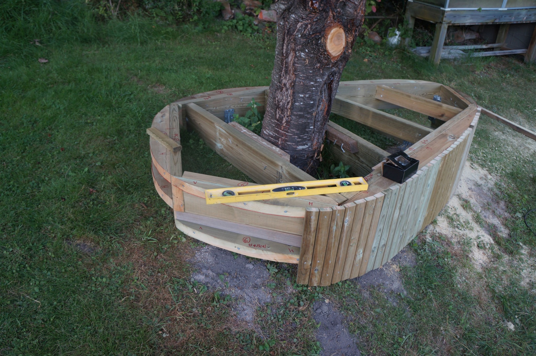

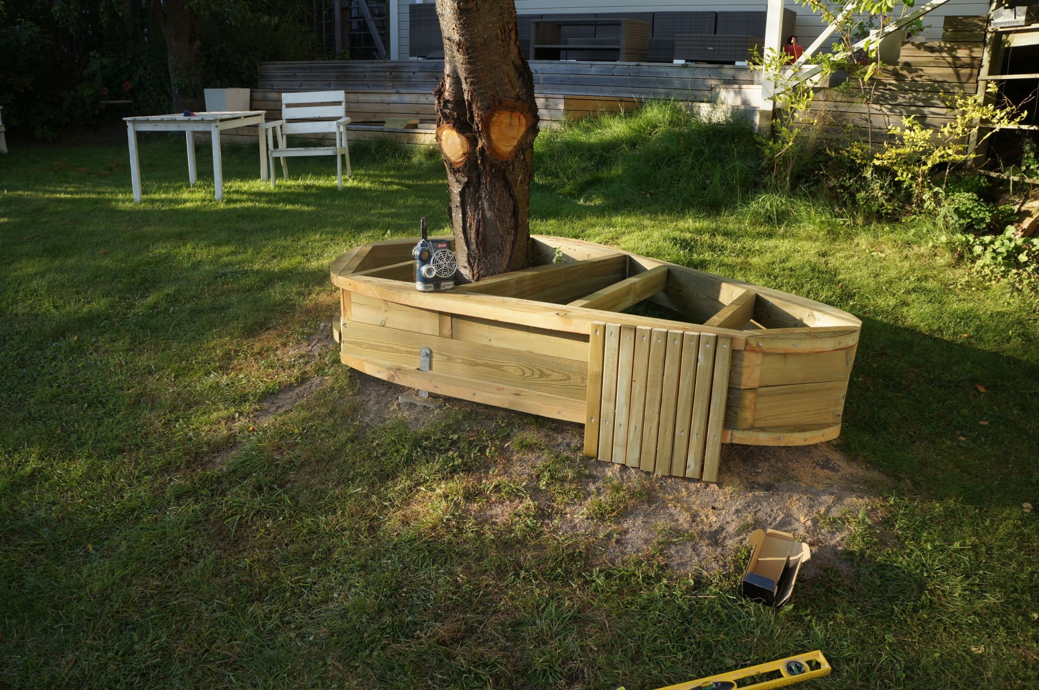

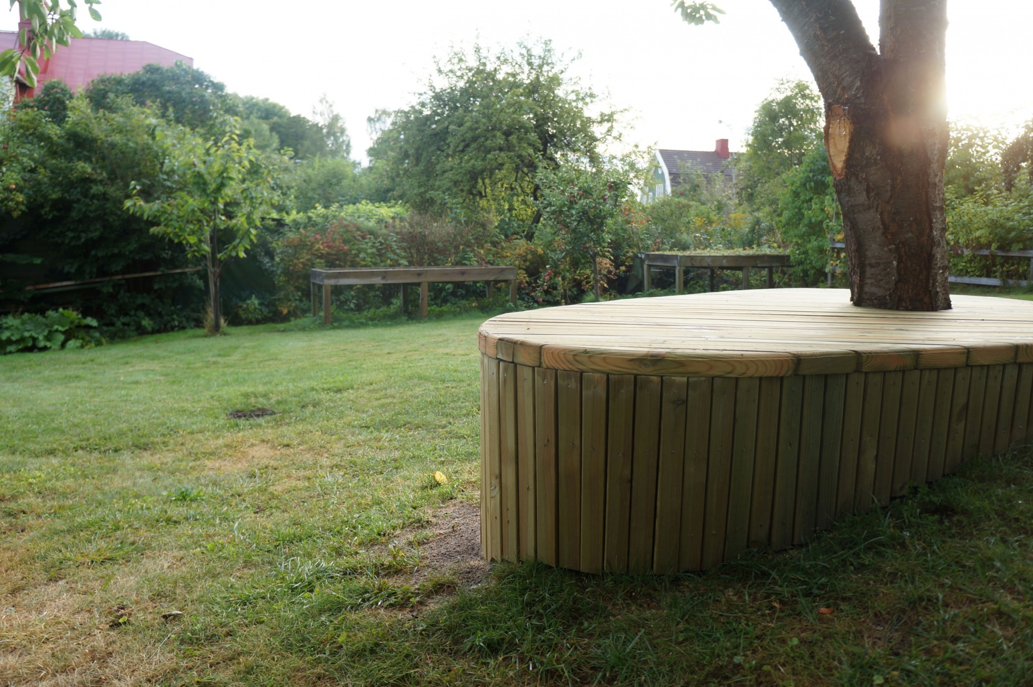

Dags för inklädnad med halverade 45 x 45 mm.
Lämnar ca 1 cm till marken.
Halvfärdig träkonstruktion för inklädnad runt träd med 1 cm mellanrum till marken, trädgårdsverktyg syns.
Halvfärdig träinklädnad runt träd, 45 x 45 mm reglar, vattenpass ovanpå, 1 cm mellanrum till marken.

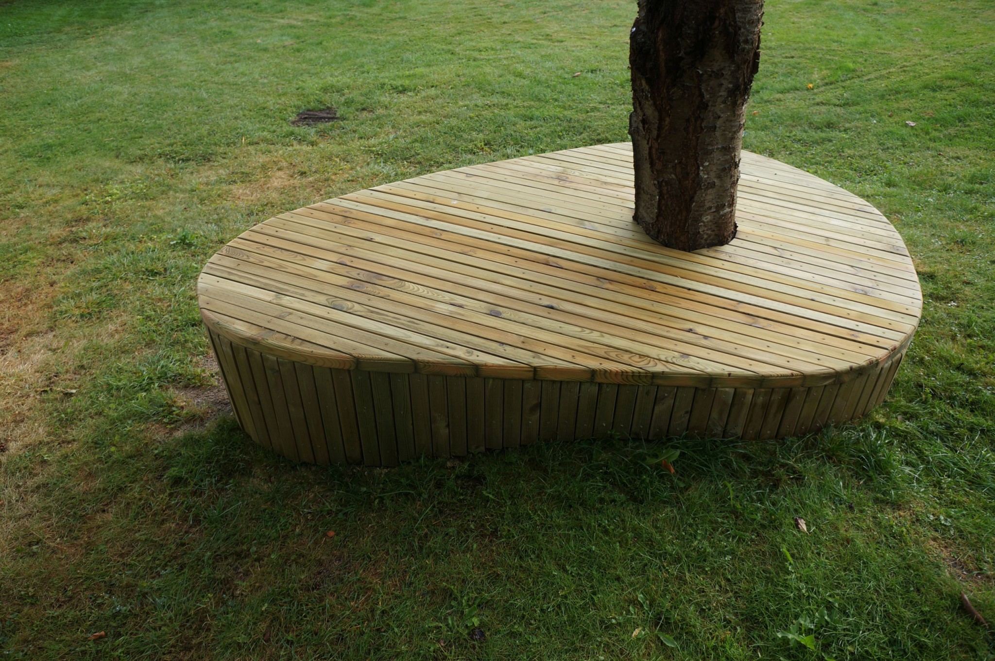

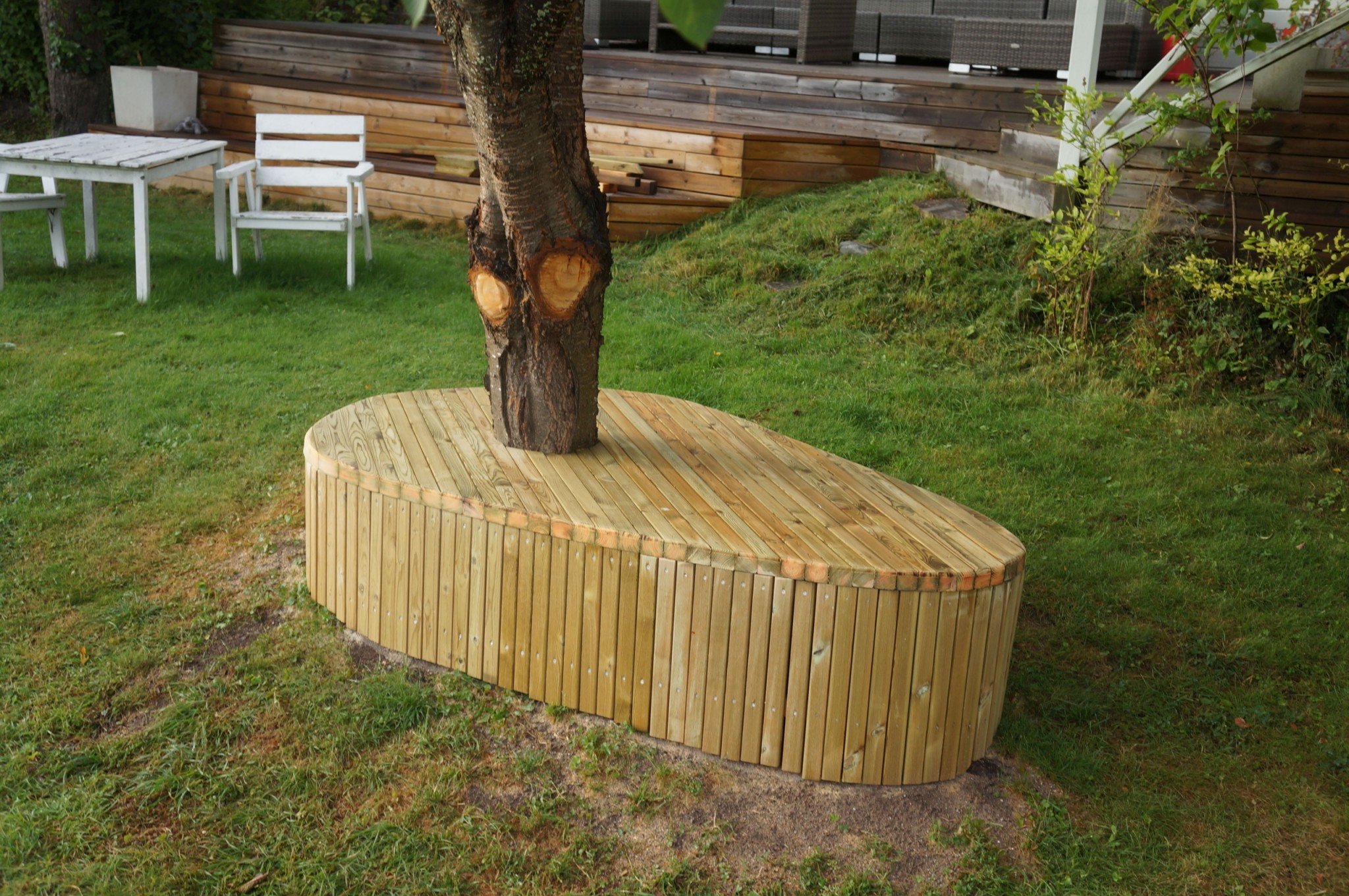

Och bänkyta av 45 x 45 mm som ligger lite diagonalt.
Sågas efteråt i linje med sidorna.
Ca 1 cm spel till stammen.
Halvrund trädäck bänk byggd runt en trädstam med diagonalt placerade plank och stående ribbor runtom.
Bänkyta byggd av diagonalt liggande 45 x 45 mm brädor runt ett träd på en gräsmatta.
Ett träddäck byggt runt ett träd i en grön trädgård, med en parkbänk i bakgrunden.

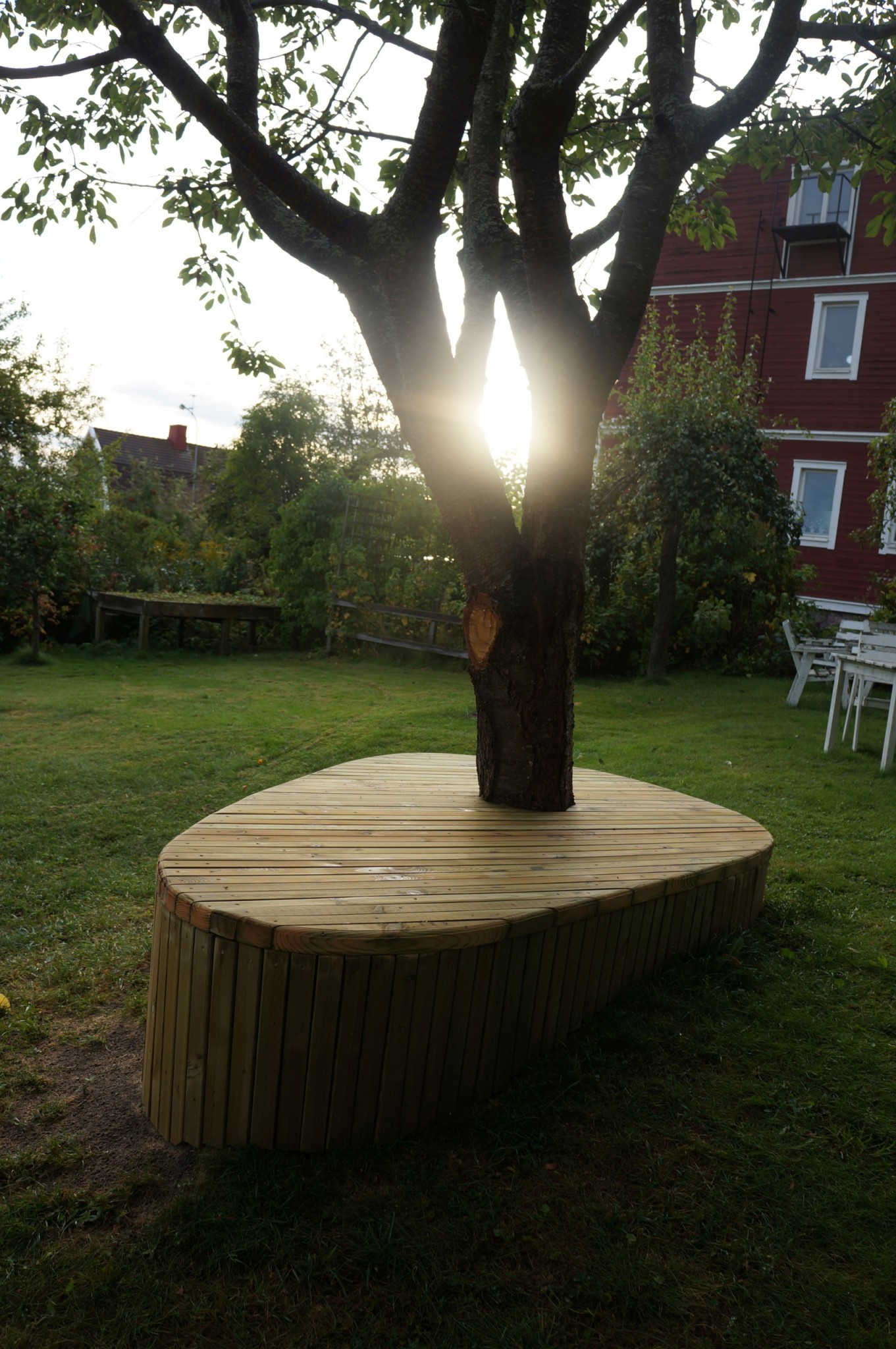

rock_fc och 6 till

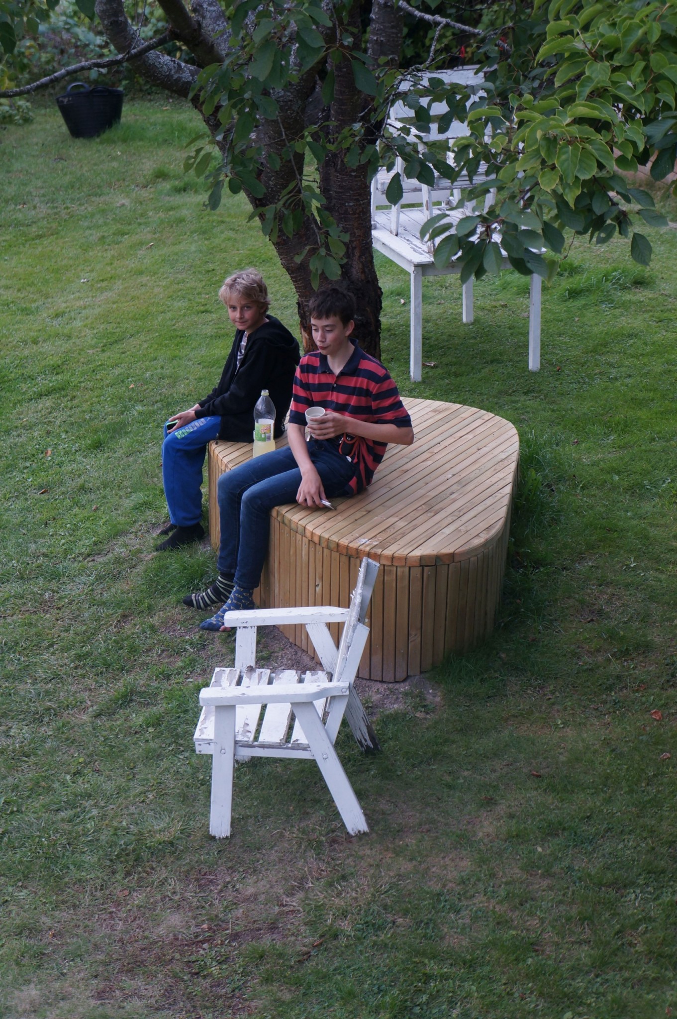

Perfekt för fika!
Två personer sitter på rund trädgårdsbänk och fikar i en trädgård.
Rund träplattform runt ett träd i en trädgård med solljus som skiner genom grenarna.

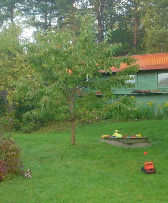

Vårt träd är kanske 20 år och 40 cm i diameter. När vi köpte huset för tolv år sedan var trädet ganska litet. Men efter att vi tagit ned ett plommon- och körsbärsträd intill satte det rejält med fart. Så nog finns det hopp! :)
KnockOnWood

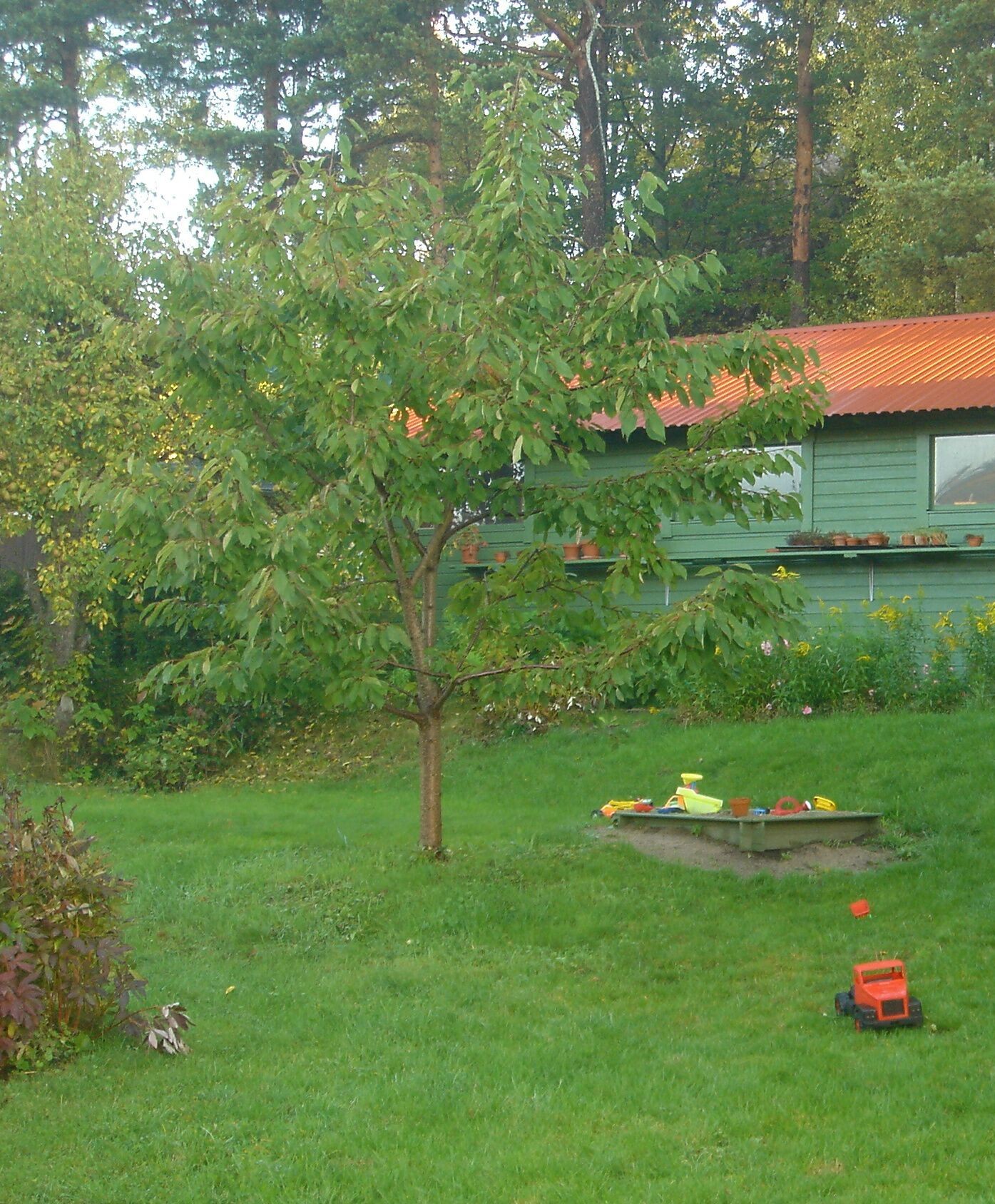

Här en bild på samma träd från 2004!
Ungt lövträd i en trädgård 2004 med leksaker och en gräsklippare i förgrunden.
KnockOnWood
