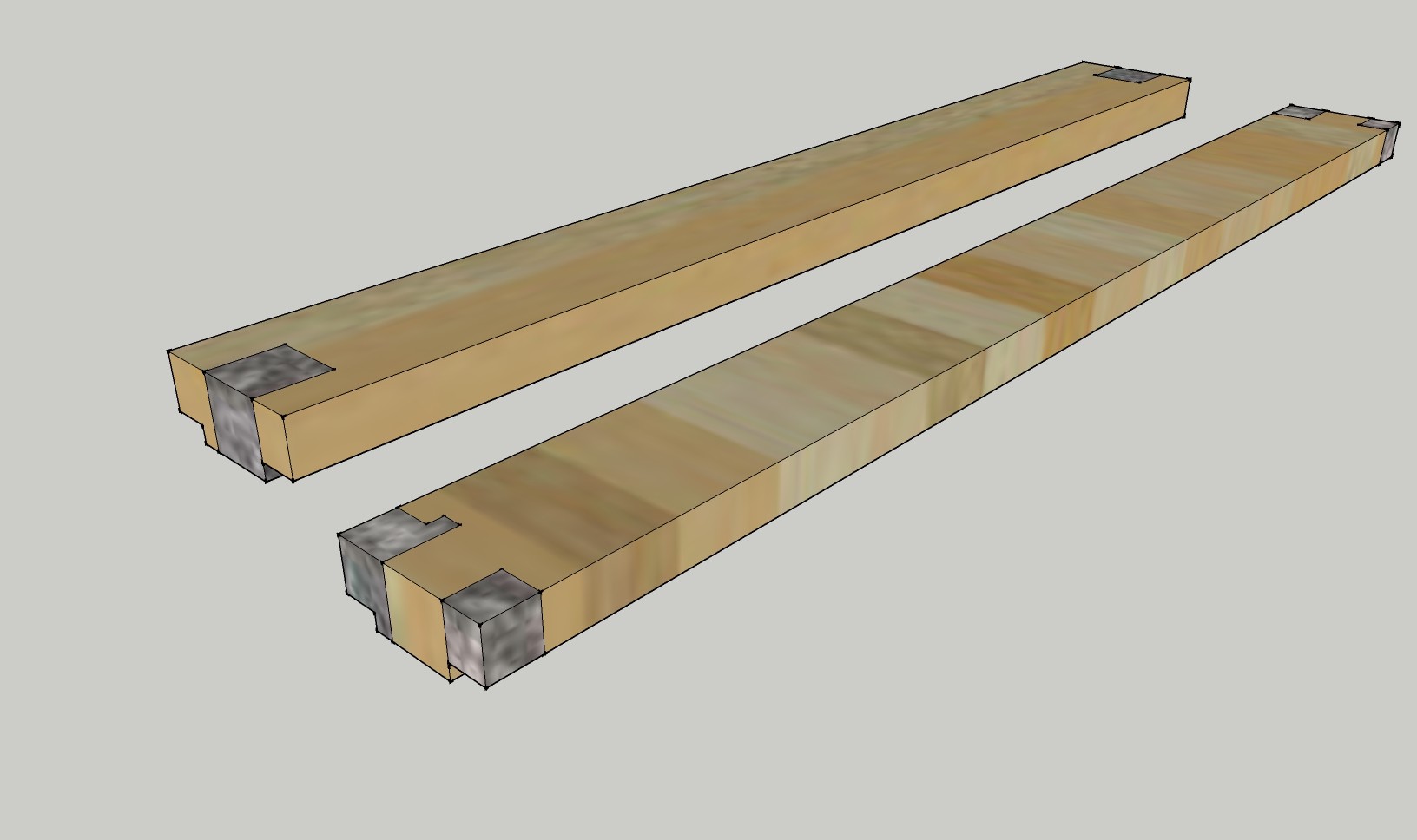

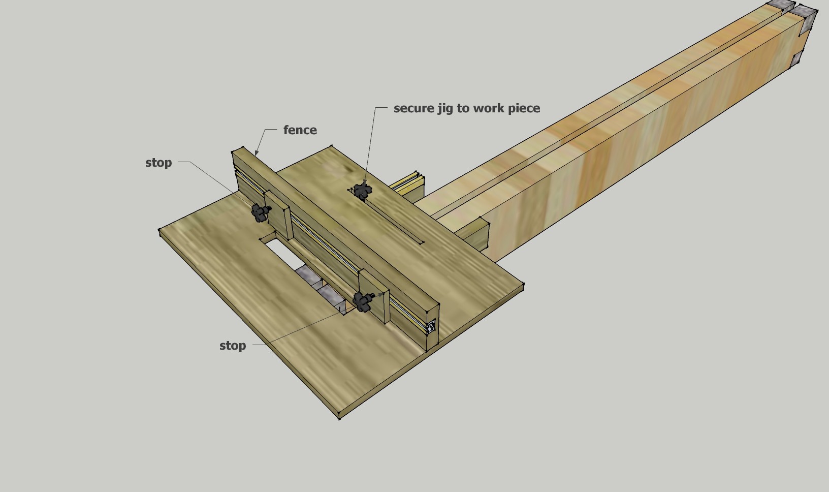

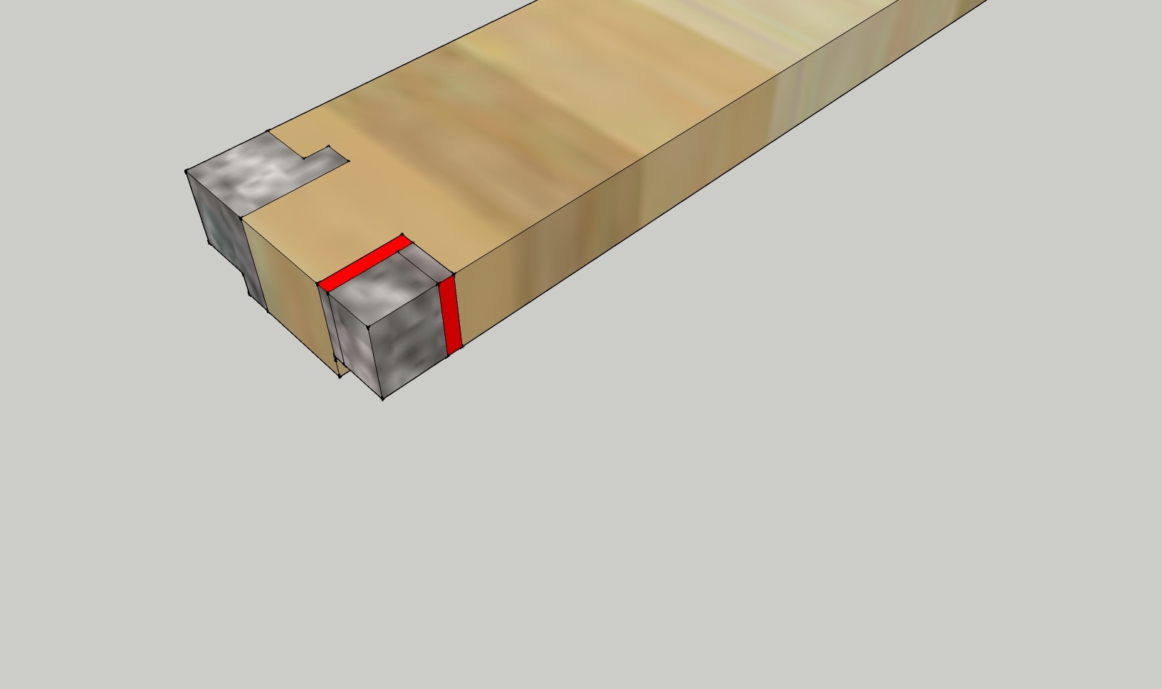

Nu har jag funderat ett bra tag på hur man skulle kunna effektivisera fogningen av karmarna. Det var momentet som tog ojämförligt längst tid och var svårast att få bra. Det borde kunna gå att konstruera en jig som förenklar fogningen betydligt.
Jag skulle kunna använda min fräs eller Dominon (bordssågen undvek jag av olika skäl) . Nackdelen med vanlig fräsning är att man ofta får köra i omgångar, medan Dominon "fräser" på någon sekund och så är hålet klart. Så ansatsen är en jig för Dominon.
Det är det gråmarkerade träet i bilden nedan som skall bort:
Dominons maxdjup är 70mm, vilket borde räcka, då karmen är 50-55mm tjock. Idén är att "såga" ut bitarna med dominon vid de rödmarkerade ytorna:

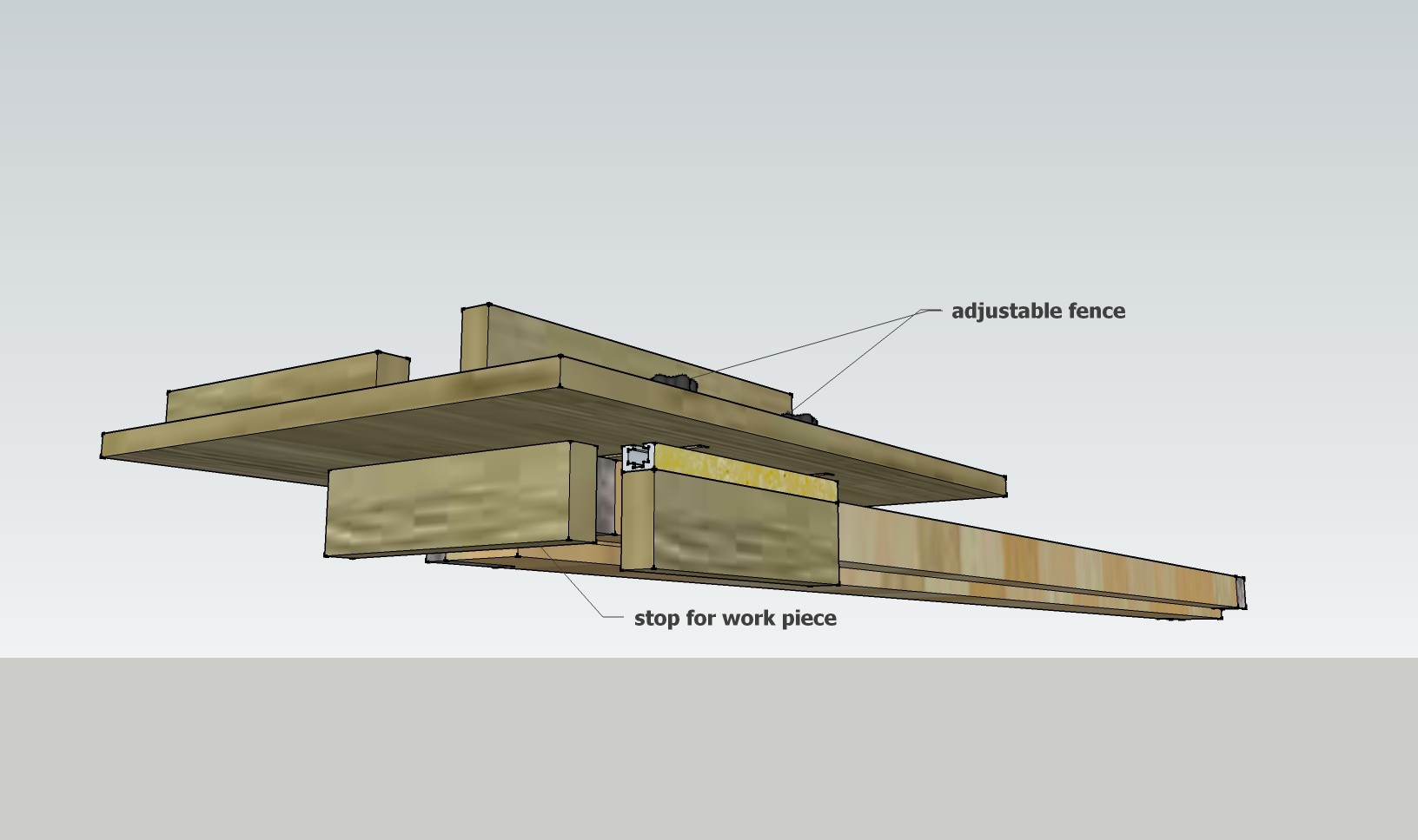

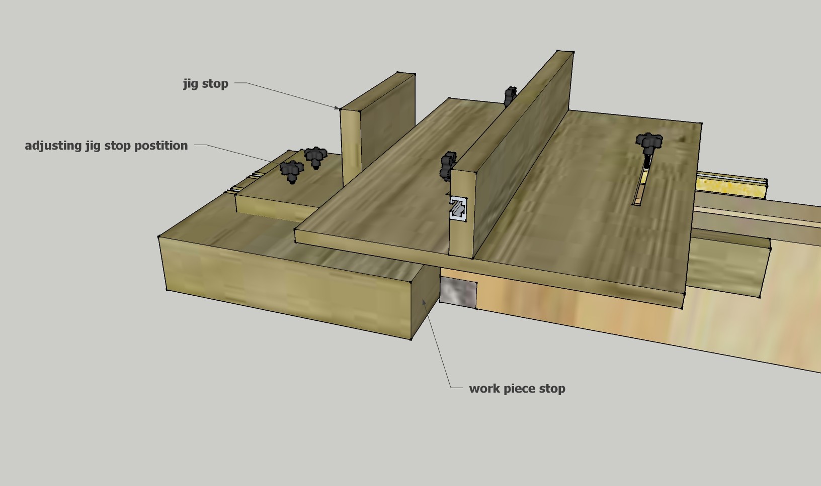

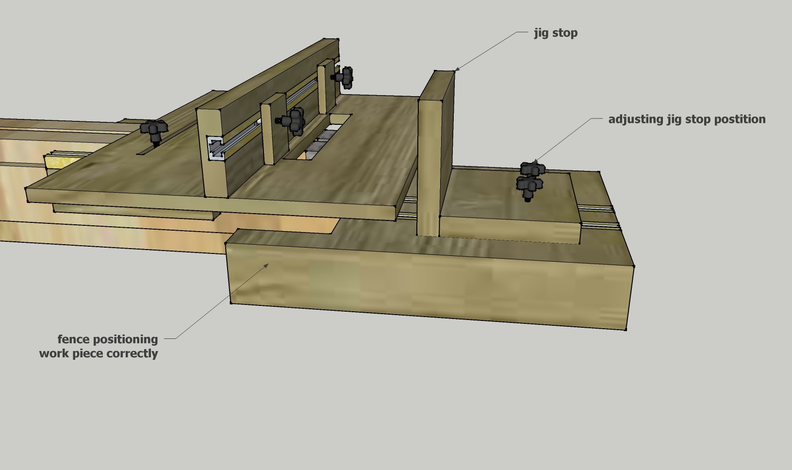

För att vara effektiv är det optimalt om jiggen gör momenten repeterbara - en inställning, många fräsningar.

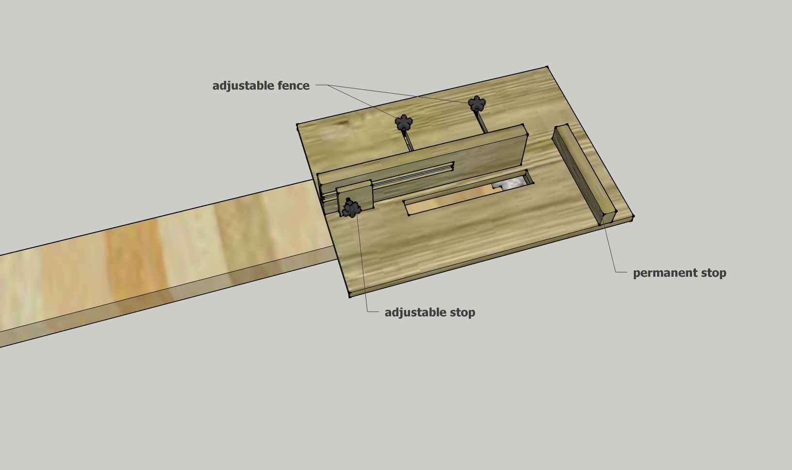

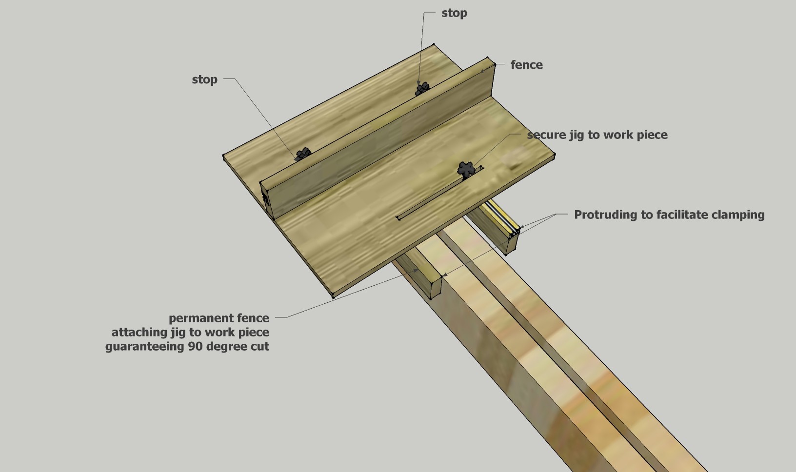

Den preliminära, förslagna jiggen består av tre delar och visas nedan. Alla kommentarer uppskattas! (här blir det en cliffhanger, då jag tyvärr måste rusa från datorn just nu...
På bilderna fräses två stycken karmstycken samtidigt.
Stoppen behövs inte i det visade exemplet, utan används för slits-fräsningen. Fräsdjupet är inte kritiskt eftersom "botten" fräses separat. Om man vill kan man istället lägga karmstyckena ner, men då kan man inte köra flera samtidigt.

Det verkar som om alla blev mållösa av beundran över dessa fantastiska jiggar, så jag kör vidare på detta och börjar med att beställa hem lite Incra-pryttlar!
Är det istället så att ni inte har velat skämma ut mig offentligt genom att påpeka hur kassa eller obegripliga de är, så kan ni kanske pm:a mig så kan jag be moderatorn att diskret plocka bort inläggen!
Skämt åsido, det skall bli spännande och se om detta fungerar eller ej...
Jag är i samma tankar som dig. Dock så har jag ingen Domino så jag använder bordssågen så långt det går och tar sedan resten med japansåg och stämjärn. När du väl fått till dem där jiggarna så bör du få väldigt fina och exakta passningar så jag ser fram emot att se resultatet!
Tack! Jiggen behöver ju bara byggas en gång, sedan kommer tiden för varje fogning att minska dramatiskt till ett par minuter, och fönsterkarmar kommer att kunna produceras på löpande band!
Nåja, kanske inte, men jiggen är på gång. Får se om den hamnar i snickeriet eller i återvinningen...
