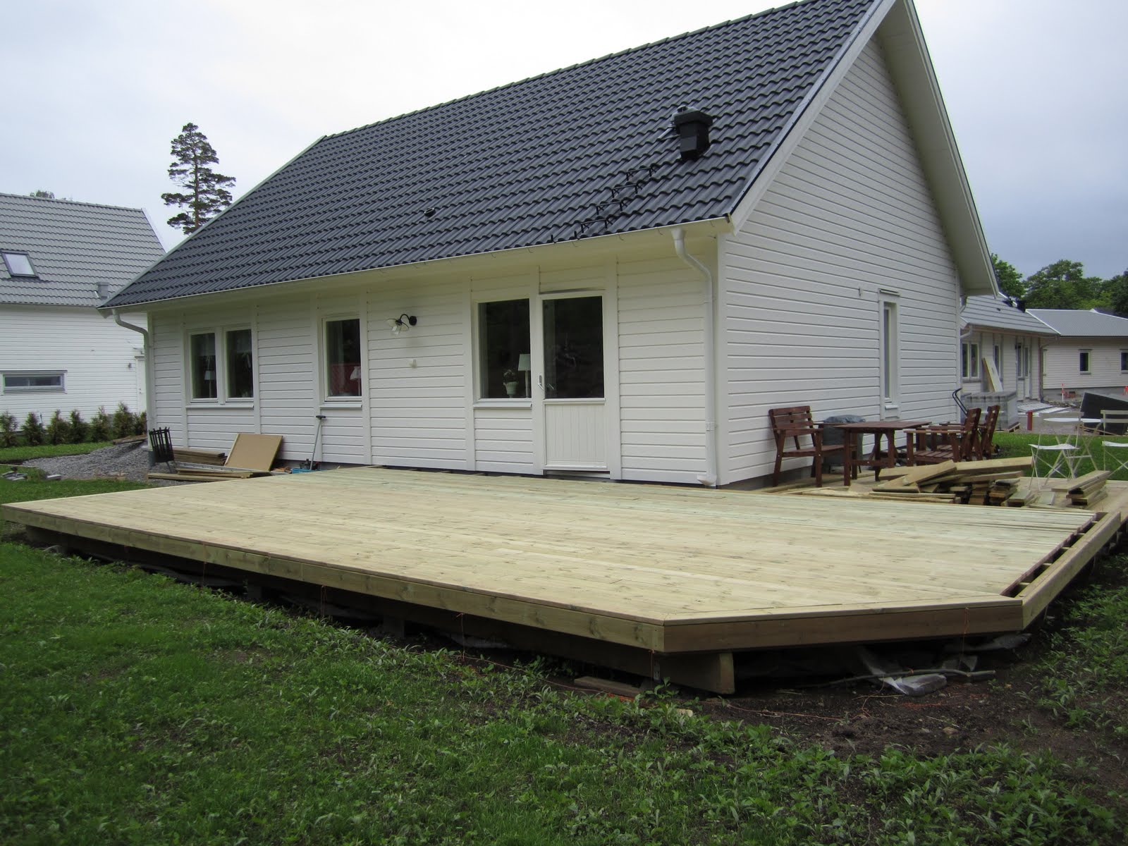

Projekt Altanbygge
Ser fint ut det där. Har du räknat på kostnaden?
tack, kommer landa på ca 9000:-
Igår inköptes trallen
Påbörjade lite med
Påbörjade lite med
här kommer bilderna:

Nu är däcket nästan färdigt. Sågade till all trall jag hade idag, blir att kompletera med tre rader till.
Nu börjar man iaf få känslan, och äntligen ha ytan att vara på.
Närmsta dagarna blir det i stort sett bara jobb = inte många timmar att lägga på altanen.
Förhoppningsvis blir det färdigställt nästa vecka iaf.
Här kommer bilder på hur det ser ut idag:

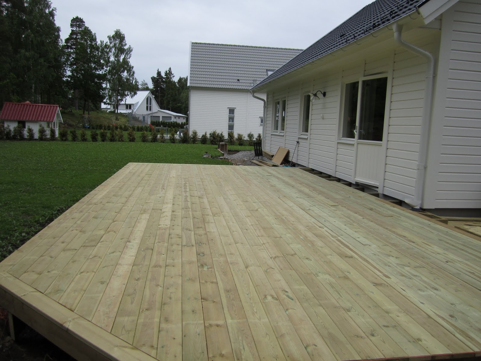

Kom på att jag inte lagt upp bilder på altanen nu när den är i stort sett färdig.
Det som är kvar är ett staket som ev. ska upp på ena kortsidan.
Samt lite kjolbitar. Sen ska ja kanske sätta två stolpar i altanen till en hängmatta.
Här kommer lite bilder på hur det ser ut idag:
(Ser inte så roligt ut med det ofärdigmålade möblerna och barnpoolen, men orkade inte flytta på dom :/ )
