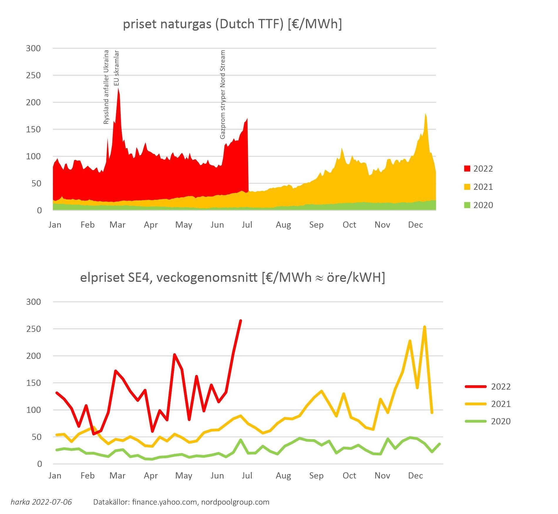

en inte alltför vågad gissning är att det beror på att gaspriset klättrar uppåt så att all annan produktion som kan handlas upp till en lägre kostnad är mer prisvärd
Diagram som visar prisökningen för naturgas och el över tre år, med betydande toppar i 2022.
gaspriset slutade under onsdagen på en nivå som var 28 gånger högre än samma dag för två år sedan, och ligger nu bara nio euro lägre än den högsta nivån som vi med svåra våndor upplevde i december...
Zlatje och 1 till

japp, EU bränner just nu naturgas för att generera ungefär 50 GW elektrisk effekt, varav tyskarna står för 2 och fransmännen för 4 GW (för att möta ett sammanlagt elbehov på cirka 300 GW) – sisådär en sjättedel av elen kommer från naturgas denna sena afton, på helårsbasis är andelen ungefär 20%, eller 65 GW
så ja, vintern kommer att bli svettig och hur illa det blir kommer bland annat att bero på hur väl Europa lyckas ordna fram alternativ LNG under det kommande halvåret
alternativt kan vi ju byta sida i Ukrainakriget och skicka våra vapen till Putin i stället... :devilish:
och innan någon börjar tjoa om all nedlagd kärnkraft – Sverige och Tyskland har stängt ner ungefär 19 GW kärnkraft sedan 2011 – edit: och det året brändes det ganska precis lika mycket naturgas i Europa som det gjordes nio år senare
