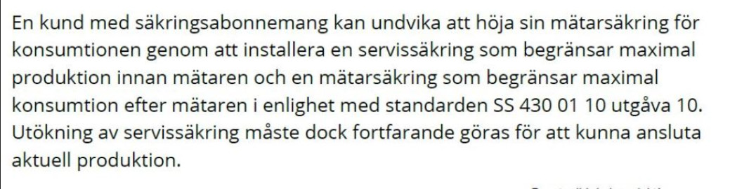

Jag har ingen produktionskabel och undrar om det är lönsamt att dra en vilket inte verkar så klyftigt. Därför behöver jag lite fakta
Textavsnitt som beskriver hur en kund med säkringsabonnemang kan begränsa mätarsäkrings ökning enligt standard SS 430 01 10.

Du kan söka på forumet det här varit uppe emellanåt. Principen är att man via samma mätare kan ha produktion med större säkring än man har och betalar för abonnemang. Som exempel normalt utan extra kostnader pga omläggning servis etc 25 A produktion 16 A konsumtion (abonnemang kostnadsgrundande fast avgift 16 A). Exemplet bygger på den normala utrustningen vid mätarplatsen dvs säkring DII max 25 A. Har man redan större abonnemang kan man utnyttja produktionsäkring upp till max 63 A. I övriga fall kommer ombyggnadskostnad mätarplats och inte ovanligt förstärkning av servis till.
Normalt och enklast får du börja med att elfirman föranmäler jobbet till nätägaren så kommer det som behöver diskuteras, tas ställning till i det enskilda fallet fram.

Din egenförbrukning är helt intern mäts inte det sker nettomätning bara i snittet mot E.ON. Om du har fått till prouktion/konsumtionssäkring blir mätarsäkring 50 A sen väljer du och betalar abonnemang efter vad du behöver där 16-25 A.
