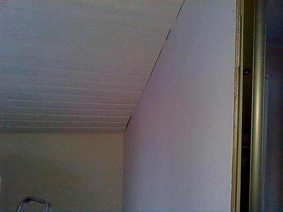

Hade samma problem själv. Är det samma hålkälslist längs snedtaket som under det? Då tror jag att det inte går att lösa med en gersågning, jag lyckades inte. Jag tänkte lösa det med en rektangulär list under snedtaket (som sitter i taket). Kanske en skugglist med den vinklade sidan neråt, då blir det bara en liten glipa nedtill, om taklutningen är 45 grader.
Jag skippade det på långväggen. I snedtaket satte jag hålkälslist och på den raka delen av taket sitter originaltaklisten. Hålkälslisten passar ju inte i vinkeln bortsett från att man får svårt att gera rätt vinkel.

Efter en miljonkapningar känns det som det är omöjligt. Men pga glipor så måste jag ha taklister överallt.
Vad tror ni om att köra med kvartsstav längst ned istället?
Lutningen är 30*. SÅ man går emot väggen med 30*sågad hålkäl. Sen emot den med lagom står kvartsstav. sen LATEXFOG
Har du eller känner du någon som har en fräs? Då kan du ändra vinkeln på listen så att den passar. Både hålkälslist, kvartsstav och trekantslist är ju gjorda för att sitta i ett 90-gradigt hörn.
Jag spacklade igen springan mellan vägg och tak. Därefter limmade jag en pappersremsa på väggen så att den gick precis upp till taket. De krångligaste hörnen där lister möttes karvade jag för hand med dragsåg och morakniv.

Hade själv samma problem... Efter att ha försökt allt för många varianter gav jag upp. Tillverkade istället egna hörnklossar, vilket gjorde det hela mycket, mycket enklare. Resultatet blev i mitt och många andras tycke väldigt lyckat!
DEt är jag också nyfiken påcheetah1 skrev:
Skulle jag haft någon annan list från början som passar bättre?
hej.
En variant är att kapa den mot ytterväggen (låga väggen) rakt. den andra i den vinkeln som taket är fram med morakniven och karva lite sedan på med lite akryl och färg. Vips så är gliporna borta.
