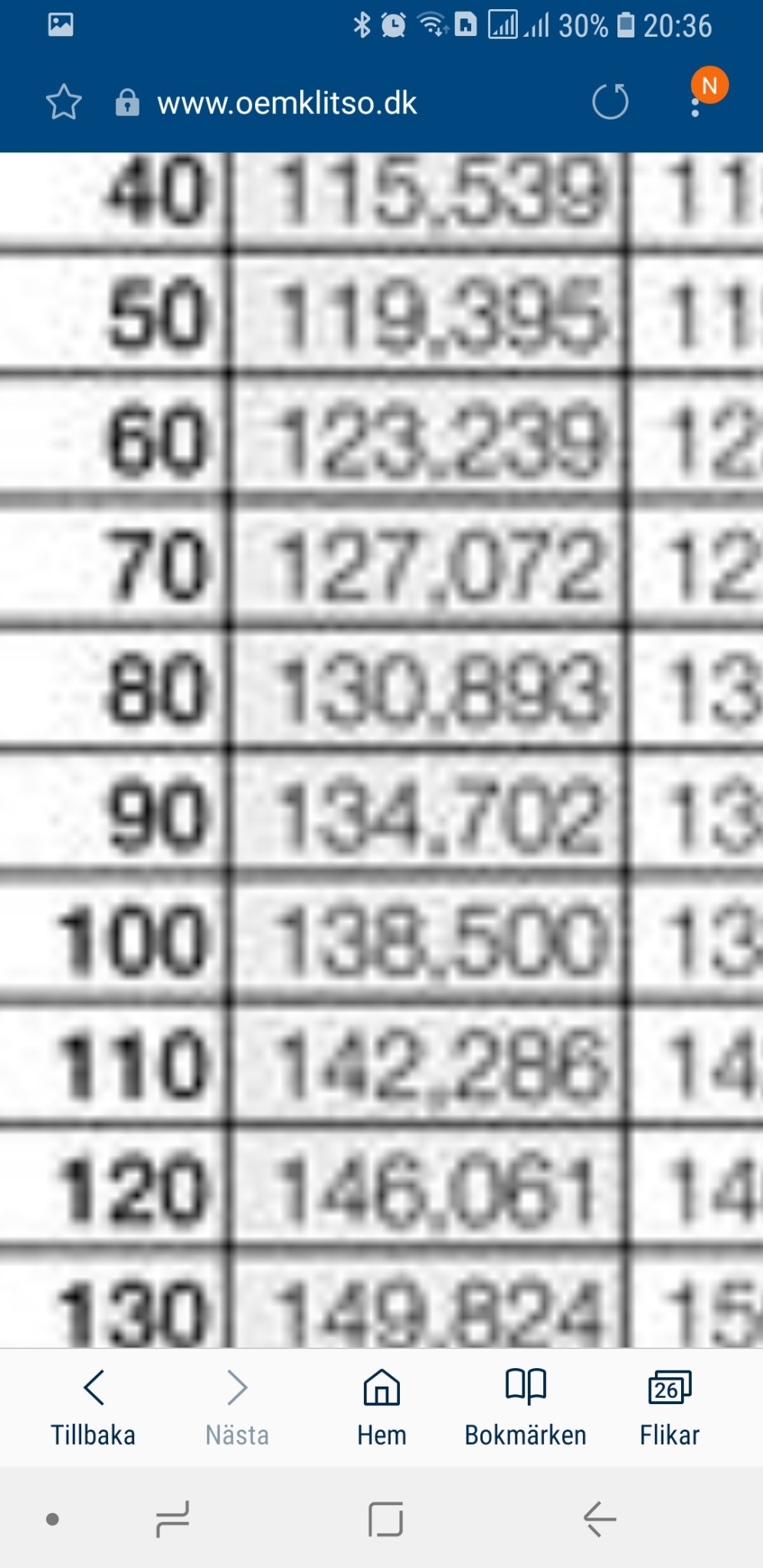

Har lyckats lista ut att det är Pt100 givare som gäller.
T = 0°C R = 100,0Ω
T = 20°C R = 107,8Ω
T = 100°C R = 138,5Ω
T = 200°C R = 175,8Ω
Min tanke med det hela är att försöka att modifiera motståndet för panntemperaturgivare -10 grader Celsius.
Så jag har en teoretisk möjlighet att gå upp till 100 grader i panntemperatur. Vilket bör medföra ca 90grader i botten på tankarna.
STB ser ut att vara ställbar så den bör inte inte bli något problem.
Har ni några förslag på bästa att manipulera motståndet för givaren ?

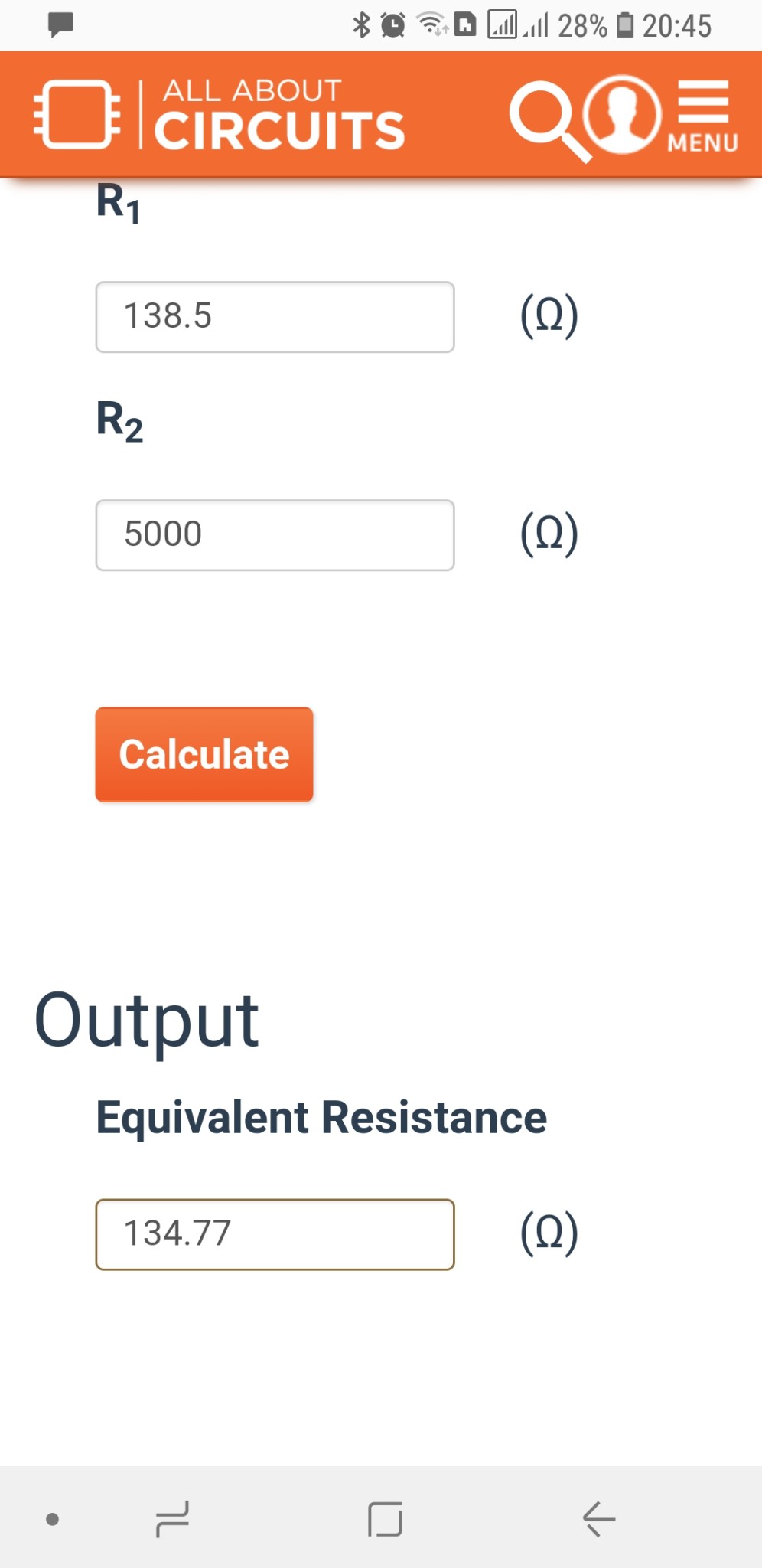

Hej.
Det blir perfekt med ett 5k motstånd parallellt med det som sitter där. Då ska den visa 90 då det är 100 egentligen. Se bifogade bilder!
Jag tackar ödmjukast för extremt utförligt svarG GordonE skrev:

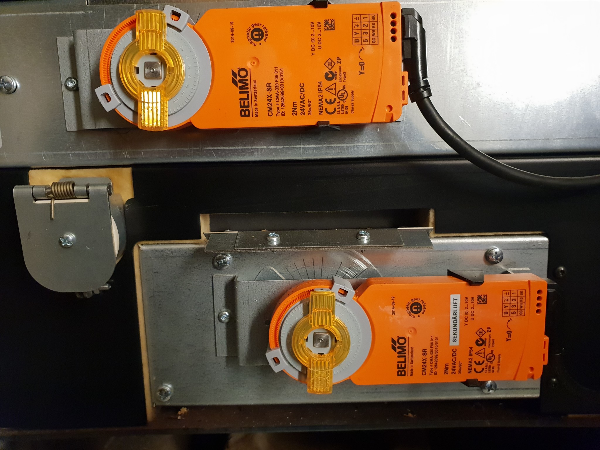

Kan du lägga upp en bild på spjällmotorerna och rökgasgivarna?

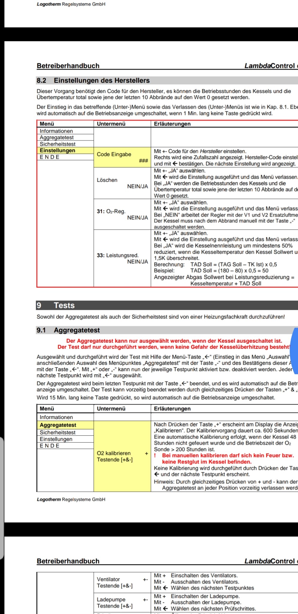

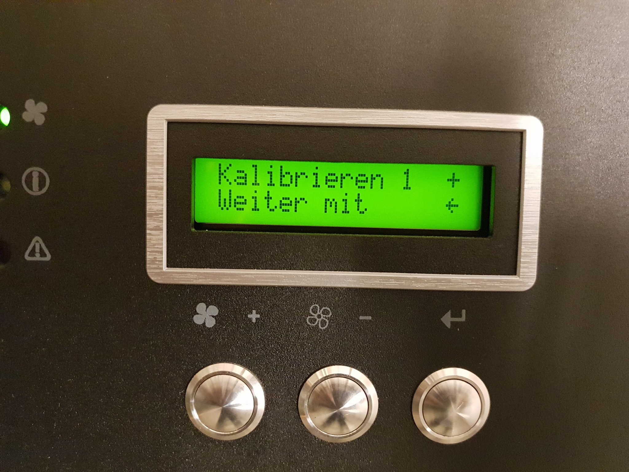

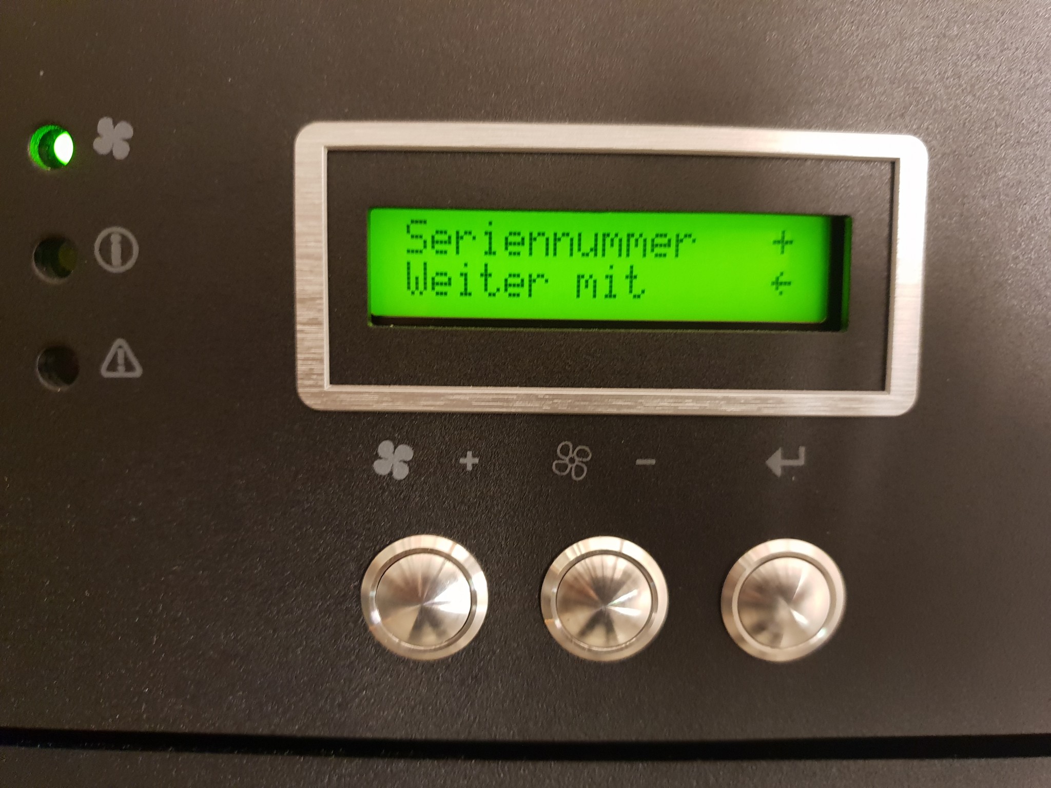

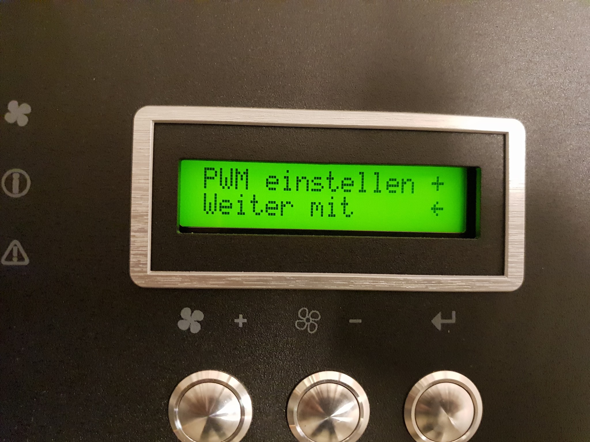

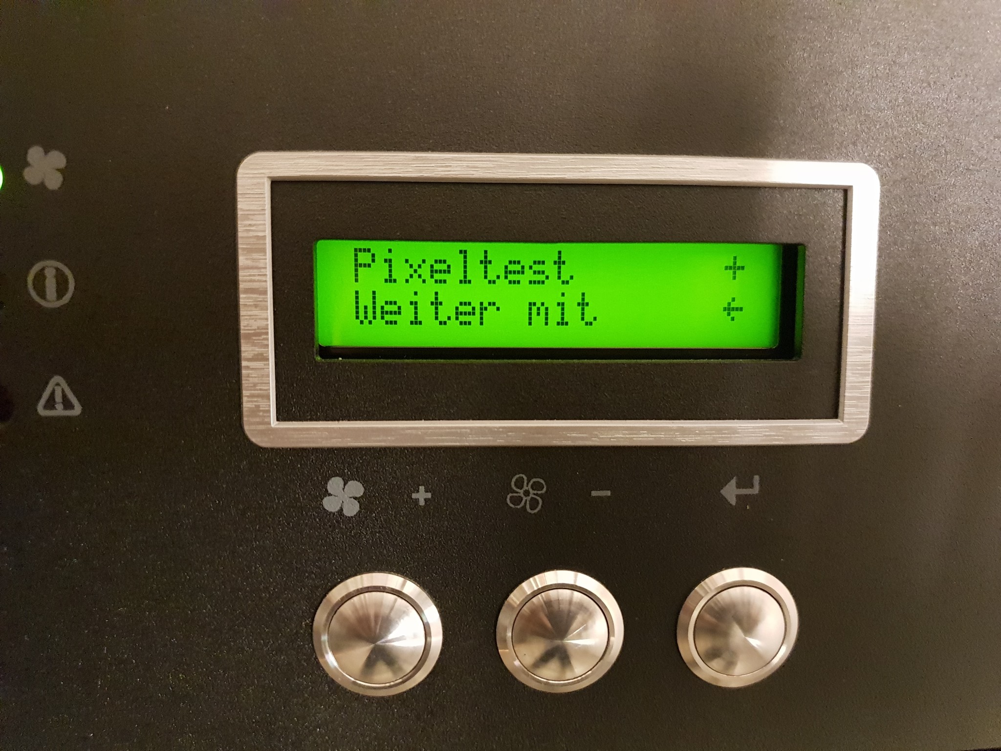

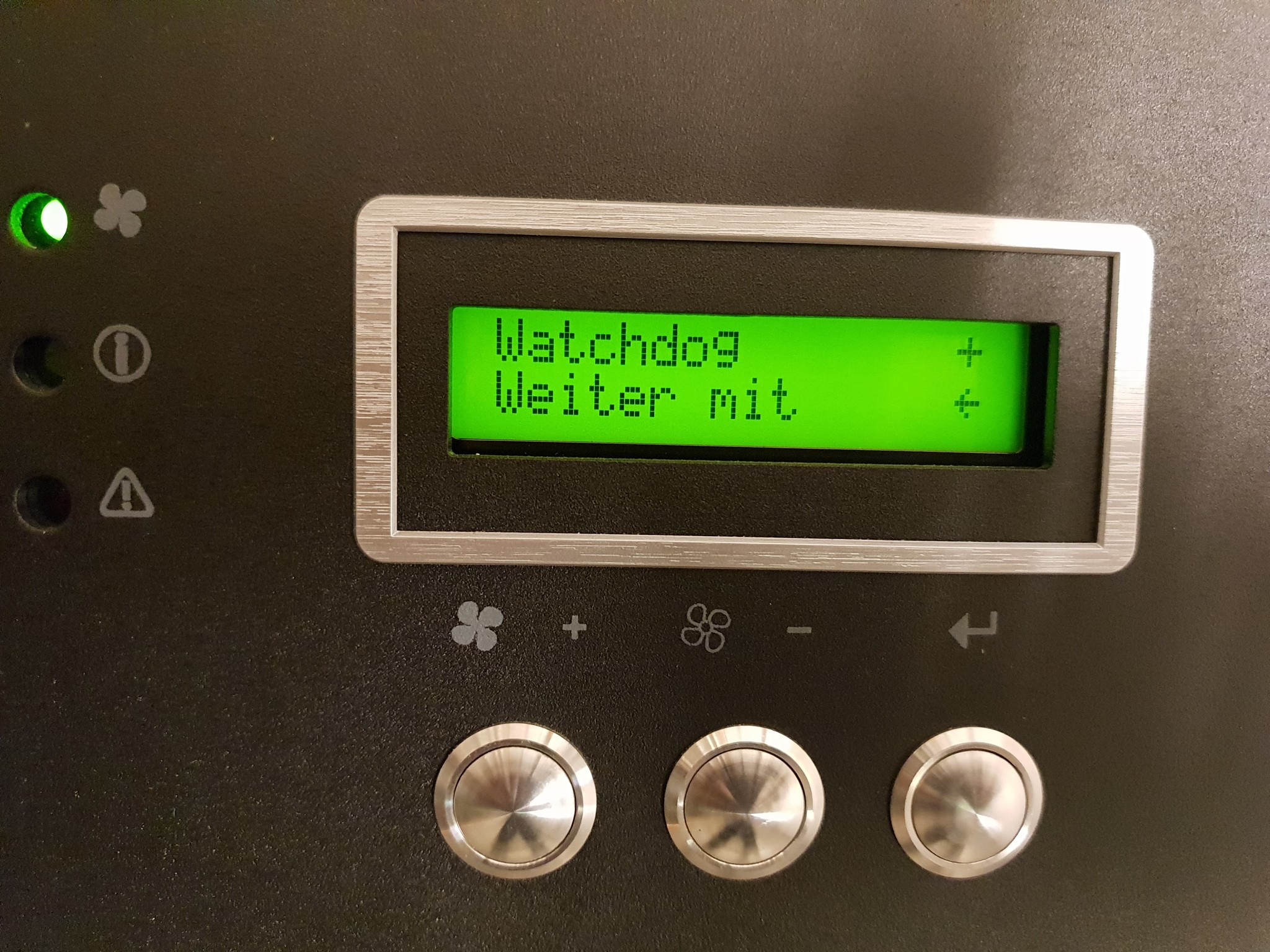

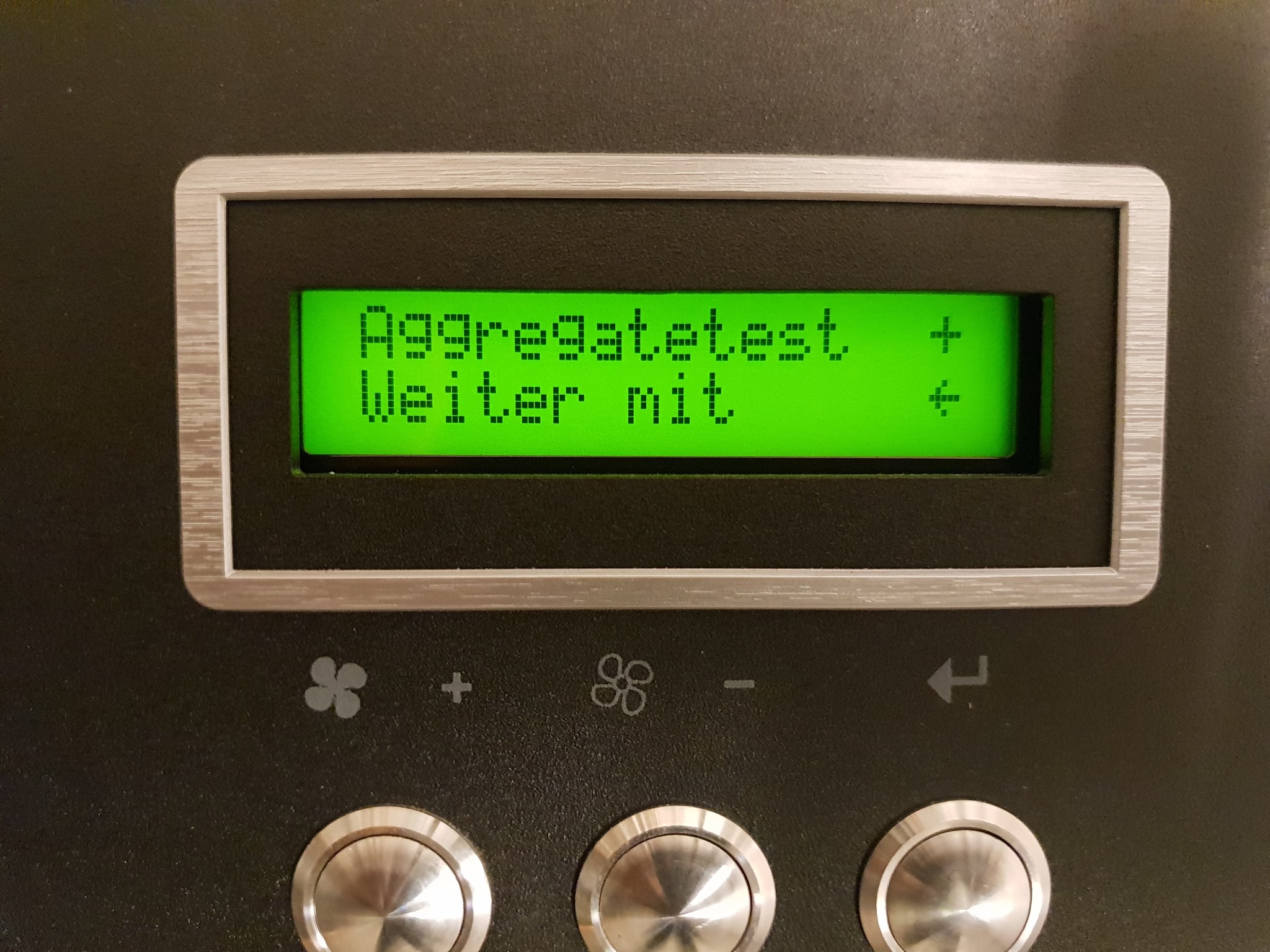

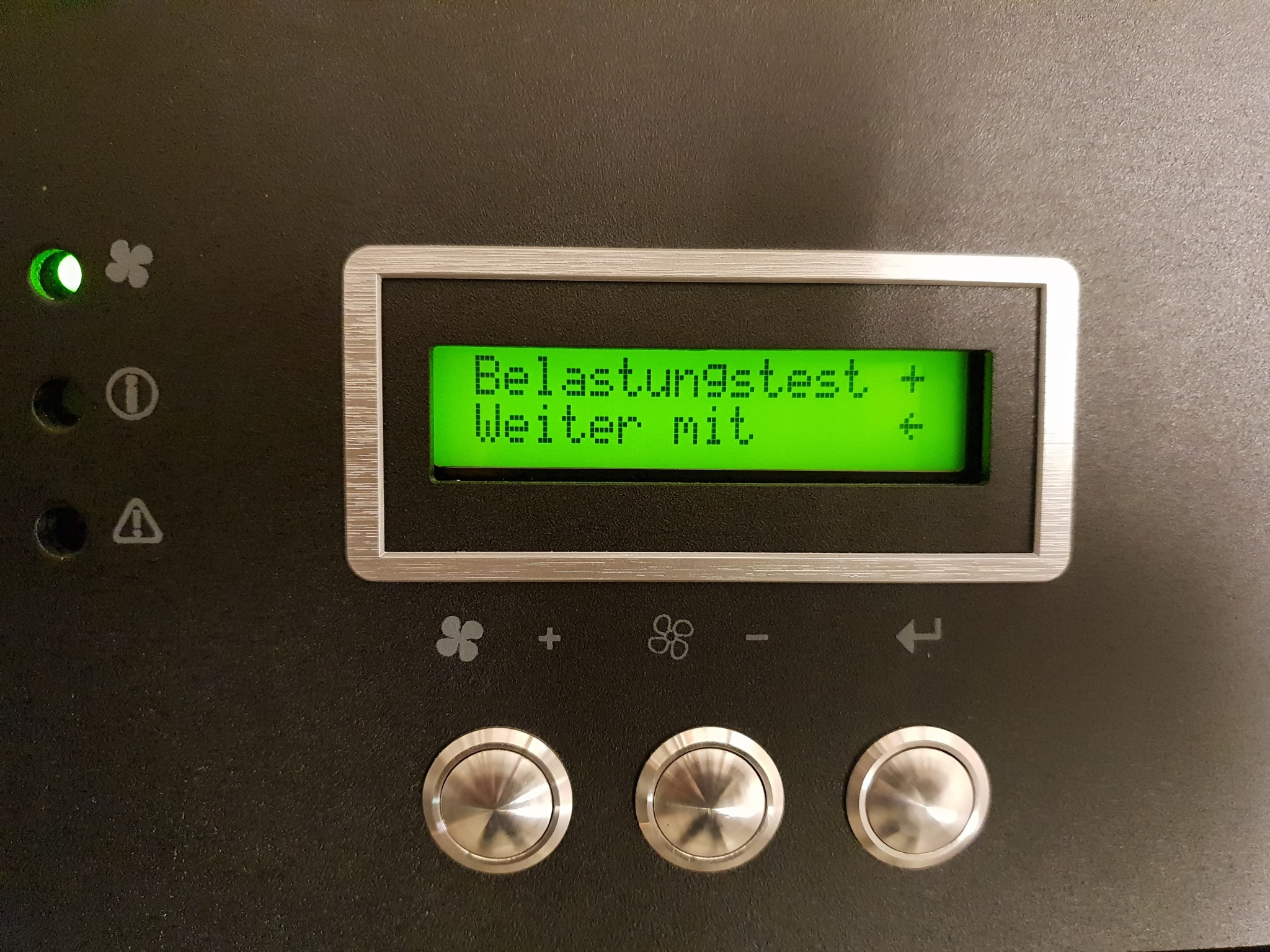

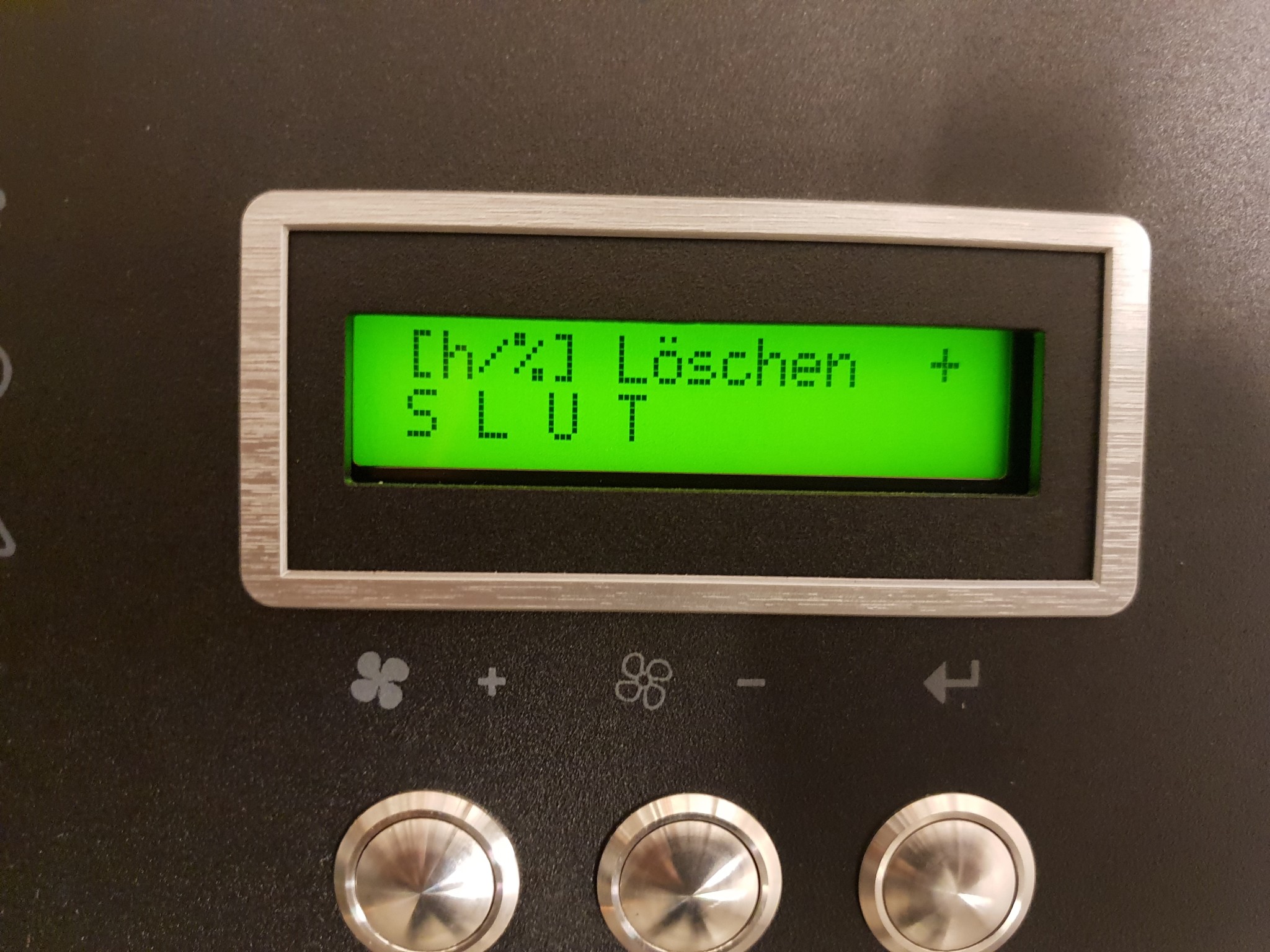

Har idag gett mig på ett litet bruthforce projekt och behöver hjälp med bla. Tyska men även en mer praktiskt tolkning vad detta är inställningar för.
Är inne på väldigt djupa menyer för tillfället och de finns endast på tyska.
Som sagt försöker hitta lite parametrar för att ändra TK Max.
Belimo kompaktmotorer!
På ett Youtube-klipp syns en ganska högljudd större variant.
Är du verkligen i rätt serviceläge?
Koden till rätt läge ser ut att vara " -2 " i mitt dokument? Denna kan endast öppnas vid det jag tolkar som värmefasens början och slut.
Tyvärr så har jag inte alls så många parametrar på läge -2. Enligt bild är bara dessa parametrar tillgängliga på -2. (Lambda control easy)
Jag testade runt lite och lyckades komma in i serviceläge -4.
Där av de tyska menyerna i föregående inlägg.
Önskar givetvis att komma åt lite fler parametrar som rent logiskt borde gå att komma åt på ett eller annat sätt.
