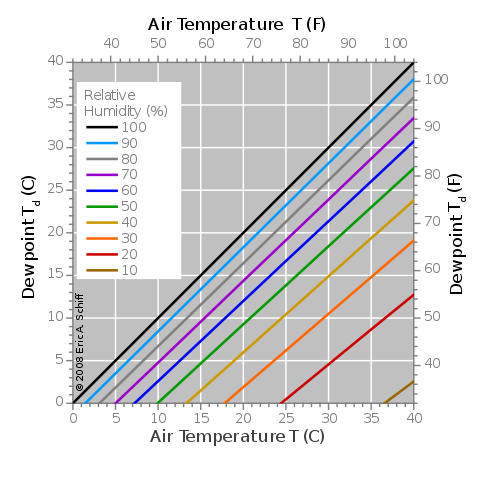

Utöver det vill man väl då veta vid vilken temperatur luften kondenserar. Jag hittade följade graf på wikipedia:
Är inte helt hundra på hur jag ska tolka den. Men en gissning är att t ex vid 70% luftfuktighet kommer det bli kondens på råsponten om den är 1 grad varm och det är 6 grader på vinden. Någon som kan bekräfta/dementera?
