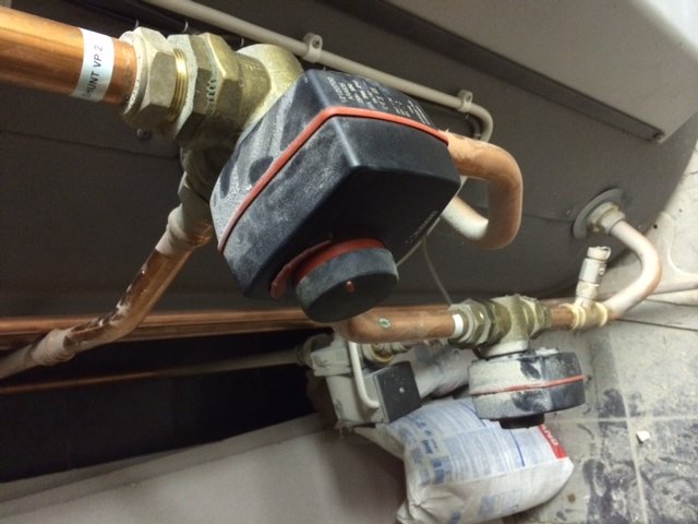

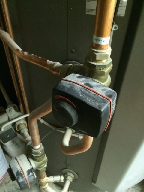

När jag kollade på pannan så hade den över shunten(?) på se bild fastnat i läget (det lät ungefär som när kuggar i ett kugghjul slirar) vridet längst bort motsols(bild 3), jag hjälpte den lite lätt på traven och den åkte över till längst bort motsols(bild 2).
Allt var frid och fröjd och vi åkte bort över natten. När vi kom hem dagen efter så såg jag samma beteende på temperatur kurvan. Denna gång hade inte vredet fastnat utan hoppat loss helt och hållet och låg på golvet.
Har mycket begränsade kunskaper om vvs och shunten fungerar (är det vad de kallas?), men av vad jag kunnat lista ut av kopplingsschemat på CTC hemsida så styr den hurvida VP ska ladda övre eller undre delen av tanken och VP har bara laddat undre delen(tror jag) av pannan nu när pannan värmekurvan har varit konstig.
Nu till själva problemet. När jag först försökte sätta tillbaka vredet så gick det bara in halvvägs( se bild 3) och det vart ingen förändring i temperaturkurvan. Dock efter lite meckande så fick jag den helt intryckt (som bild bild 2).

Ställdonet är hela plastdelen som sitter på ventilen, kolla så att den går att vrida lätt till ytterlägena när den är i manuell dvs med vredet i utdraget läge. Går den fint men ändå hackar i auto är den nog skadad i något kuggdrev edyl inuti.
Verkar vara ESBE du kanske kan hitta lite info hur man hanterar den här: http://www.esbe.eu/fi/sv-SE/produkter/vridande-stalldon/ara600-3-punkts

Den går att vrida fram och tillbaka (dock lite trögt längst medsols), men när man ska trycka in den i automatiskt läge så verkar det som att vredet har hamnat i osync med motorn.GK100 skrev:Ställdonet är hela plastdelen som sitter på ventilen, kolla så att den går att vrida lätt till ytterlägena när den är i manuell dvs med vredet i utdraget läge. Går den fint men ändå hackar i auto är den nog skadad i något kuggdrev edyl inuti.
Verkar vara ESBE du kanske kan hitta lite info hur man hanterar den här: [länk]
Ska försöka hur jag gör: för att den ska gå att få i intryckt läge så får jag ta i lite och samtidigt vrida lite extra medsols. Sedan när jag släpper dras den tillbaka 1-2 mm motsols, Vilket medför (tror jag) att något relä eller sensor i styrdonet slås i från och motorn startar.

Nu har jag kanske gjort något dumt, har tagit loss själva styrenheten och försökte ändra ventilen själv först gick jättetrögt, den verkade ha kärvat fast strax innan den hamnat i rätt läge medurs. Jag drog den till rätt läge medurs sedan verkade det bara släppa och den gick att ändra lika lätt som de andra ventilerna och det tickande ljudet har försvunnit.
Det verkar ha varit nått skumt med själva ventilen.
Har dock inte hunnit verifiera att den fungerar som den ska IOM att vi just nu eldar och det är hög temp i tanken.
Dock är jag lite orolig för att jag satt ihop den fel för jag kom ej ihåg hur den inre vita "mojängen" satt, så jag satte den i samma position som den har i shunten som sitter nedanför den på bilden. De två sitter alltid i samma position så jag chansade lite.
Om någon utifrån bilderna, http:/www.rorjour.se/ctc/ezi550.pdf och den tidigare länken till bruksanvisning skulle kunna hjälpa mig med hur man vet/sätter ihop den rätt är jag oändligt tacksam! Jag hyfsat säker på att det är shunten som styr laddningen från VP mellan övre eller undre tanken.

Då hittade du felet dvs ventilen kärvade. Den är helt ok om man kan vrida den runt, finns inget ändläge i själva ventildelen. Du märker ju om den är rätt ihopsatt när systemet jobbar i normalläge, är ju inget som skadas hursomhelst.
· Västra Götaland
· 3 569 inlägg
Du kan handköra den genom vps avancerade meny, ställ den i helt öppen eller stängd och sätt sedan den vita plastbiten med pilen i rätt läge, sätt sedan på motordelen. Voila.
