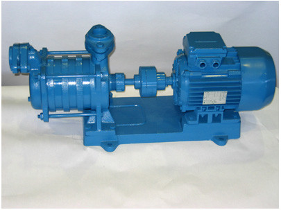

Då får jag väl ta mig en tur ner i underjorden och kolla upp det hela, ser ingen annan förklaring än att den gamla pumpen var en 400/690 v motor och att den nya är en 230/400 motor, och sedan så blev det galet då jag kopplade dessa lika, bifogar en bild på vilken typ av pump det är för dom som är nyfikna, återkommer med resultat av mina efterforskningar, kommer att ta någon dag innan jag hinner ner och kikar på det hela, då jag reser bort några dagar fram över, men har nu motorn gått felkopplad så länge som i det här fallet är det ju ett under att den inte brunnit för länge sedan, vilket gör mig osäker på hur det ser ut i verkligheten, men det kan som sagt bara utredas genom att gå ner och titta.
En felkopplad motor, alltså D-koppling på 400 V brukar lösa ut motorskyddet på högst några sekunder, skulle ändå motorskyddet hålla så brinner motorn snart upp ändå.
Tror snarare det är fel på själva ringpumpen, brukar se ut som kriget inuti när man fått isär dom.
Hur känns motoraxeln att dra runt med handkraft ?
Pumpen är inte så gammal i alla fall inte för att vara en ringpump, som jag tidigare skrev så byttes pump och motor ut för kanske ca 7 år sedan, fick sedan haveri på pumpen då en flaga från gjutningen lossnade och tuffsade till två pumphjul, fick tag på en helt ny pumpdel som jag satte dit, jag beställde två pumphjul och renoverade den skadade pumpen så den är i nyskick och sitter i sommarstugan dessutom med den gamla elmotor som var till pumpenheten som byttes ut för ca 7år sedan. den pumpen fungerar nu felfritt i stugan, där jag för övrigt har en bit över 3 kg i frånslagstryck.
Det som gör det hela märkligt är att jag fick ställa ner trycket redan för 7 år sedan då jag tog nuvarande motor i drift, fenomenet har alltså visat sig med två olika fabriksnya pumpar, men elmotorn har varit den samma till båda pumparna. nuvarande pump går lätt att dra runt för hand, axeltätningen är inte hårt dragen utan den droppar lite lagom som den ska göra, muttern går att röra förhand utan verktyg. har även lättat något på skruvförbandet som håller i hop pumpen eftersom man tydligt kan märka att pumpen går tungt om man drar ihop pumpen för hårt, "erfarenhet av pumprenoveringen" prototypen räknade ju ut att pumpen borde ligga på ca 1.6A och om jag då kan mäta över2A så drar den ju mer än den borde? så den enda gemensamma nämnaren jag har för problemet är motorn, problemet är ju som sagt inte akut utan kommer då det förbrukas mycket vatten, det kan gå 1-2 veckor mellan gångerna, likaväl som den kan lösa ut 4 gånger på en dag om jag förbrukar mycket vatten, skulle tro att den kritiska gränsen då skyddet löser är ca 1.5-3 minuters drifttid. om jag ska göra en kort sammanfattning så kan det bli ungefär så här.

4. Det är inte omöjligt att köra i 7 år felkopplat, motorskyddet räddar ju motorn hela tiden.

Har en del 0,75 kW motorer på jobbet, skylten säger minst 3 A i D-koppling(230 V).
Alltså 400 V över D koppling betyder 1.73 X 3 A = 5,2 A motorskyddet bryter omedelbart, så TS har säkert inte felkopplat, möjligen skulle det klara sig om kablarna är mycket långa, kanske 50 m +.
Jag kanske är lite tjatig om strömmätning, men med en strömtång med min,max loggning så ser du lite bättre vad som händer.

Nästa steg är att lyfta på locket till uttagslådan och verifiera vilken koppling som är gjord (D eller Y).

har i helgen varit ner i brunnen och kollat lite på pumpen, och det är en 230/400v motor, och den är Y-kopplad, så då är jag på ruta 1 igen
har fyllt luft i hydroforen och sänkt trycket ytterligar, så jag får se hur det fungerar nu, men något knas är det!
