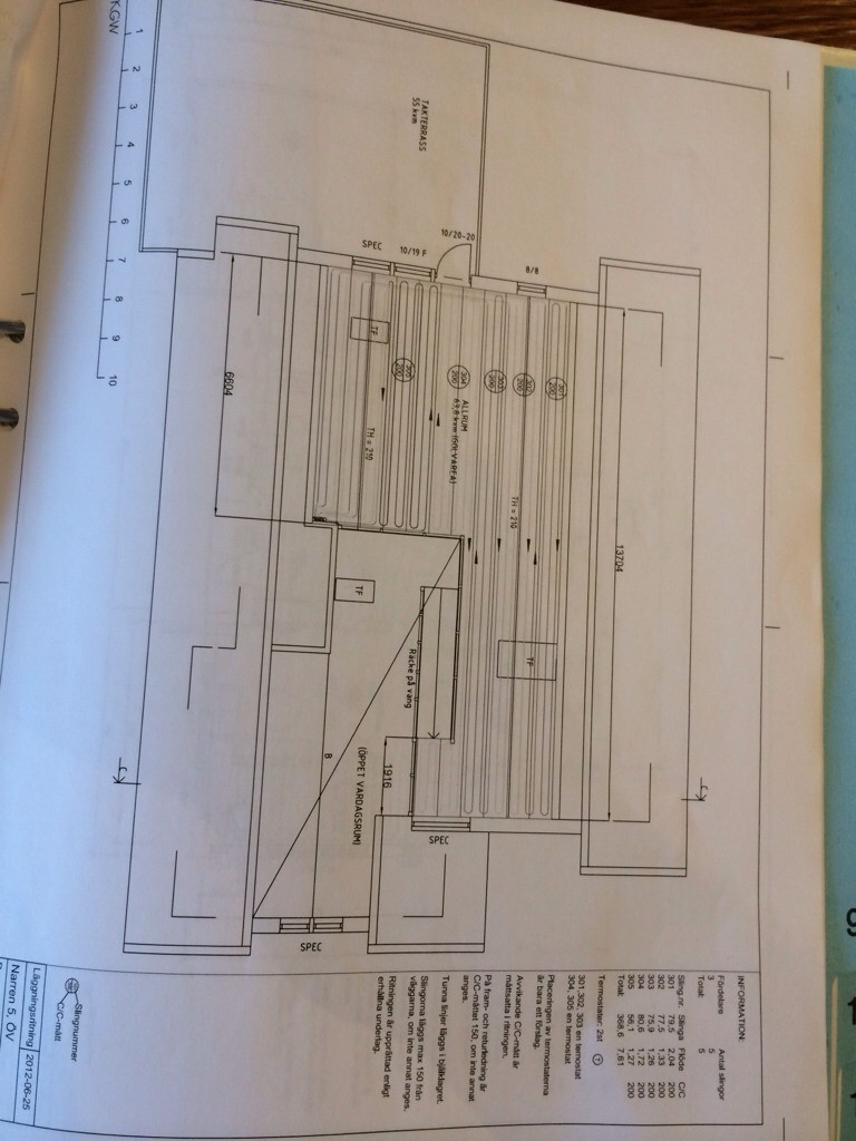

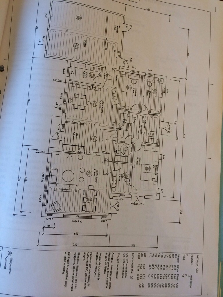

Enligt kalkylen ska framledningen vara 35 grader vid dut vilket var- 15 grader du har börvärde på 35 grader vid plusgrader. Endera har du fel på termostaterna om dom är fullt öppna annars är flödena inte korrekt inreglerat för 35 grader ska man inte vid 0an med golvvärme .

På din sista två bilder på golvvärmeritningen så har du uträknade flöden för varje slinga, det är viktigt att dessa är injusterade riktigt. Vet du om detta gjordes noggrant?
Det jag har sagt om termostaternas inställning gäller bara efter att allt är rätt injusterat, så innan du har fått ordning på problemen så kan du dra ut sladden till reglercentralen.
Du har ju många slingor och det är ju givetvis viktigt att det är rätt injusterat och avluftat.
Är det ett "kataloghus" med en färdig värmelösning uträknad av husfabrikanten?
installatören har ordnat det , om det är 100 eller inte vet jag ej, hur kan jag kolla att det stämmer?
