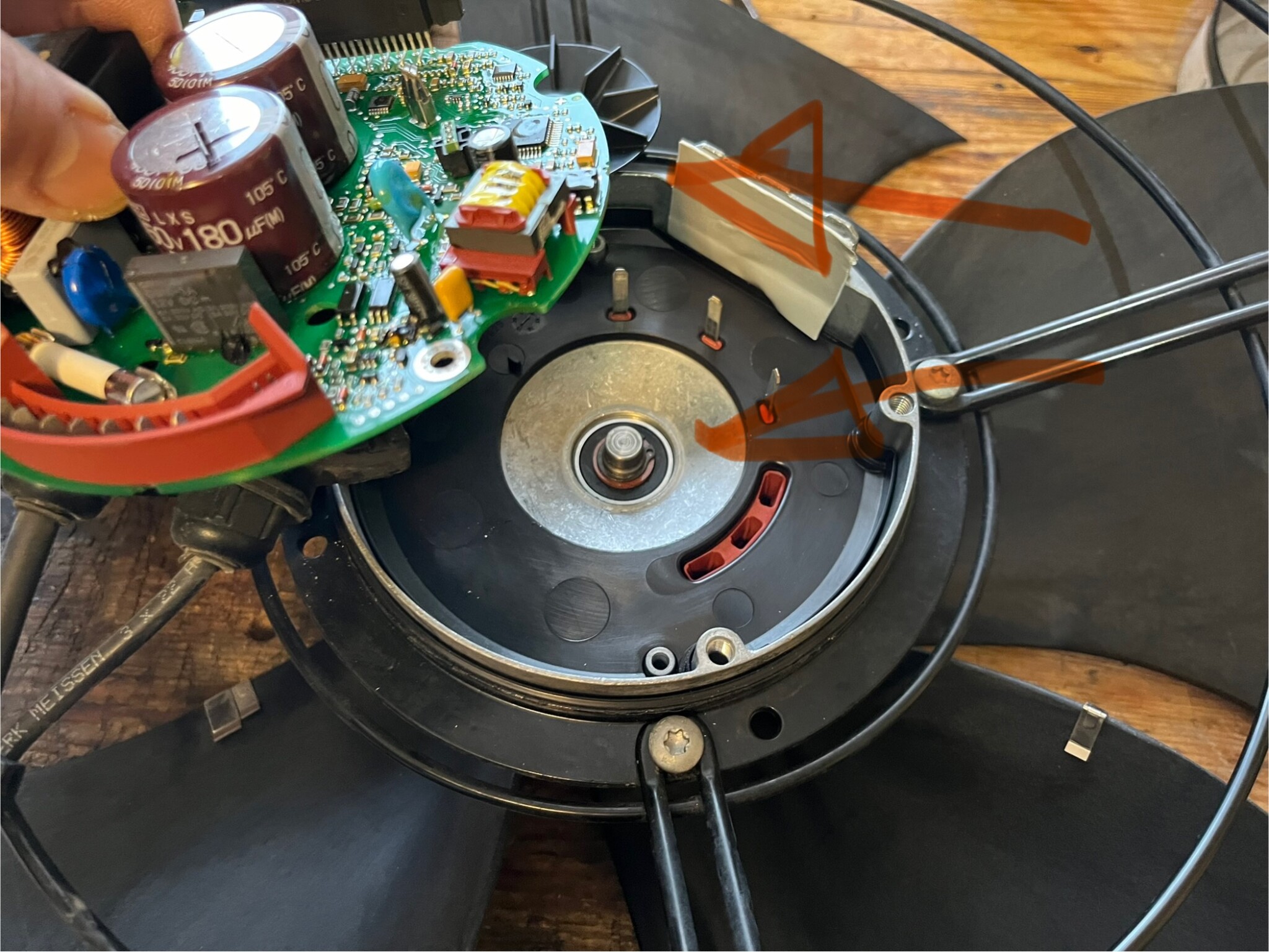

Hej o tack för grym info! Nu har jag också fått erbjudande att köpa fläkt för 19000.
Tänkte istället prova själv. Kom till punkt 9. Men här såg jag inget lager.
Hur går jag loss denna flänsbricka eller vad jag ska kalla det? Skickar en liten videosnutt.
Hur får man loss denna? Någon som vet?
En annan fråga med. Jag hör inget oljud nu när jag snurrar på fläkten. Men innan den kärvade o brummade så att säkring löste lät det från fläkten. Är det fortfarande troligtvis lagren som e kass?
Tack på förhand!

den där svarta plast delen kan man dra av från axeländen. under den har du låsringen med ena lagret. försökte med röda pilar där jag har den svarta avdragen redan, syns sticka fram.
hoppas det hjälper

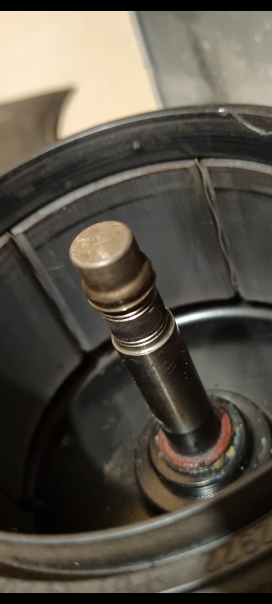

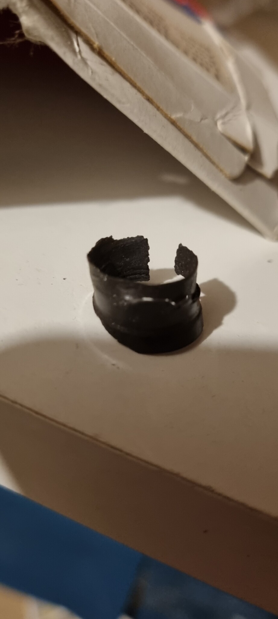

Hej igen, Jag krånglar på med min fläkt. Såg du min lilla videosnutt? Att fläkten liksom var lös mot axeln?
Det satt en trasig hylsa eller speedy sleeve innanför innerringen på mitt övre lager. Funderar på om denna fläkt varit reparerad förut. Speedy sleeven var helt demolerad nu. plus att min fläkt såg jäkligt mycket mer skitig ut än din =)
Nu ser min axel ut så här. Måste jag byta axel eller ska jag försöka hitta nån passande hylsa att sätta där? För det ska väl inte se ut så här? slängde med en bild på den där speedy sleeven också...
Trevlig helg!
  • Fläktaxel med synlig skade på speedy sleeve, trasig hylsa och smuts. Potentiellt reparationsbehov för renovering av fläktsystem.
  • Trasig speedy sleeve i metall på ett bord, nämnd i byggforumdiskussion om fläktreparation.
Trevlig helg!
hm... satt den där speedy sleeven i plastfläkten? det borde vara enkelt att fixa.
hur ser lagret ut som åkte med/av vid demontering?
lagret brukar/bör/ska sitta på en slät cylindrisk yta, sedan bricka med en låsring här.
ser ut som axeln skadats där lagret suttit? har lagret skurit och att inre lagerbanan har snurrat på axeln?
Ja precis det måste vara så att axeln har skadats! Det översta lagret gick knappt att snurra alls. Den har nog skurit rejält och smetat ut speedy sleven och bränt axeln Ja. Funderar på om man kan hitta nån hylsa som e 12 mm utvändigt o sätta dit... För en sån axel lr fläkt är väl svårt att hitta kanske. Då vet jag iaf att era axlar inte sett ut som min :p tack
