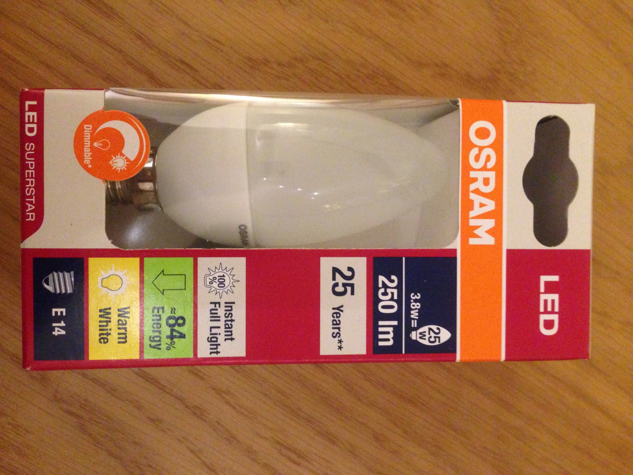

Jag har köpt ett antal WMR-252 samt Osram 3,8W E14 kronljuslampor (LED) och jag kan "dimra" dem hyfsat bra (det är ju inte helt steglöst utan mer som ett flertal steg) men när jag stänger av dem så lyser de svagt och flimrar, detta oavsett om jag stänger av med den fysiska strömbrytaren, en Nexa fjärrkontroll eller via Telldus Net.
Jag har varit i kontakt med NExa gällande att jag inte kan stänga av lamporna helt, de anser att detta är mycket märkligt och de kan inte förstå varför... när jag läser detta så ser jag att jag inte är ensam med dessa problem.
Förslag på andra fabrikat med motsvarande dimmers?
Lamporna jag använde (nu har jag bytt till glödlampor):

Jag kör nu med glödljus då tre (3) Osram 3,8W LED inte räckte för att få det att sluta flimra när jag trycker på Off.
Inga problem att använda dimbara LED till WMR-1000 utan dimning? Det borde funka...
Stämmer. Egentligen borde det ju finnas fyra varianter så att man enkelt kunde byta funktion utan att behöva koppla om.Bo.Siltberg skrev:
Nej, det funkade bra för mig. Däremot drar de dimbara LED-lamporna något mer och är oftast större. Misstänker också att de har något kortare livslängd pga mer elektronik (men det senare är bara en hypotes).nolenjohan skrev:
