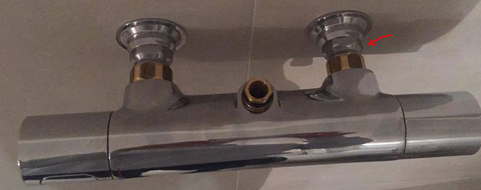

I renovering av vårt badrum har vi nu stött på patrull vad gäller installation av vår Grohe Rainshower 310
Vattenrören är korrekt monterade i 150cc från väggen då jag vart tydlig med det, men nu när blandaren ska monteras visar det sig att den har excenterkopplingar bakom de runda fästena bakom blandaren:
Dessa excenterövergångar ska fästas i röret i väggen, men det ska tydligen inte vara godkänt i sverige? Jag trodde man var safe från sånt här strul när monteringsanvisningarna finns i RSK-databasen och dom där visar att man skruvar in i väggen:
https://www.rskdatabasen.se/kategor...chsystem-inkl-blandare/rainshower-8377206-613
Betyder det nu att jag blir tvungen att montera blandarna en decimeter ut från väggen med massa kopplingar utanför väggen?

Jag förstår inte riktigt bilden i mont. anvisningen, men jag misstänker att den gäller för väggdosa. Och jag uppfattar det som att du har rör rakt ut?
Frågan är då om man kan använda väggfäste för PEX, och koppla in sig på nästa skarv istället G 3/4. Möjligen blir det då andra täcklock också.

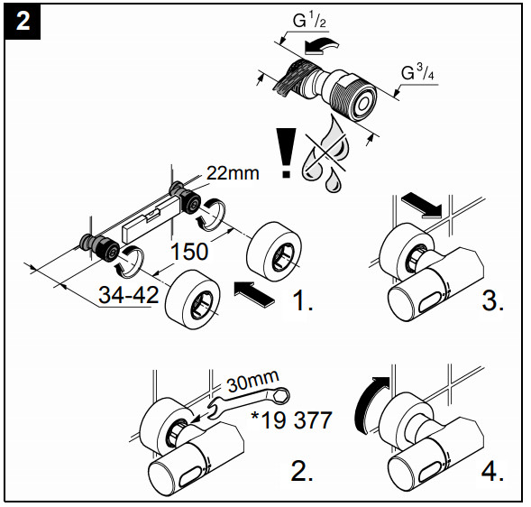

Ja precis, grundproblemet är att rören inte skulle sticka ut utan det skulle finnas gängor inne i väggen.. Nu visade det sig att ett sånt montage inte är godkänt i sverige (Varför finns produkten i RSK-databasen isåfall!!!!) så det blev en sån här lösning istället:
Problemet med den här lösningen är att "muffen" inte går att få på så nu ser det ut som blandaren svävar i rymden.. Muffen ska monteras enligt:
Djupet är faktiskt inget problem utan "muffen" skulle få plats även med väggfästena som bygger ut.
Det som är problem är att man behöver komma åt och dra med nyckeln där jag ritat med röd pil ovanför.. och man kan inte flytta muffen tillräckligt långt fram under monteringen för att nå den
Så jag funderar på om det finns alternativa väggfästen som inte bygger lika mycket ut från väggen innan muttern kommer så att man kan komma åt och dra när muffen är i framkant... Om någon hänger med vad jag försöker säga??

Som sagt, jag skulle tro att det hade fungerat med en väggdosa, vilket är godkänt. Men lite sent att fixa nu.
