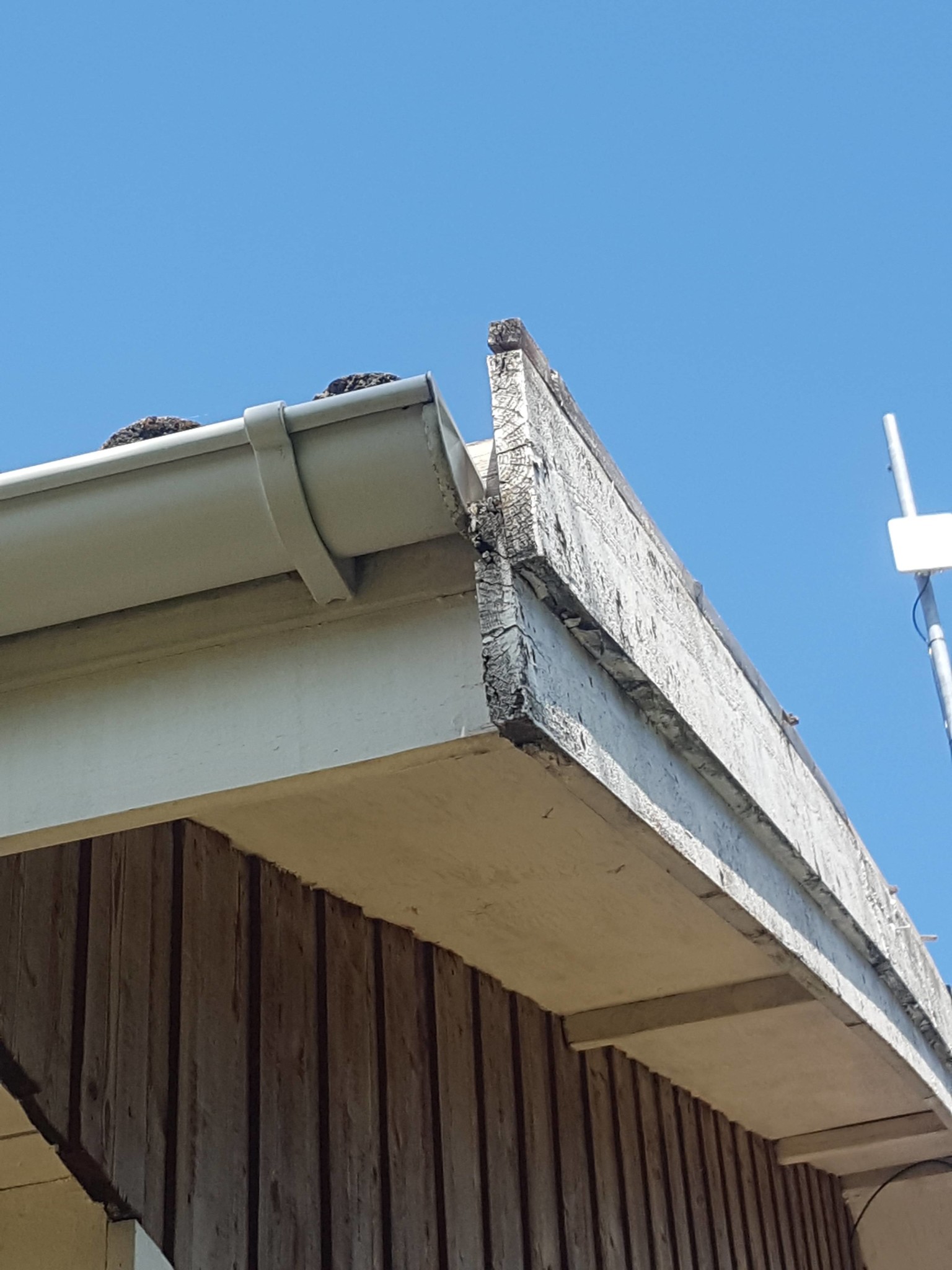

Ska måla om huset (halva) och byta några vindskivor på husets gavlar.
De som sitter på just nu är 28x195 och ca 5-7 cm sitter ihop med mellan de övre och undre.
Problemet nu är att ja inte får tag på samma dimension av vindskiva.
Hade tänkt köpa hela 7,2 m långa så ja slipper skarva på längden (är ju ofta i skarvarna de blir dåliga) som är 28x170 från den lokala bygghandeln, vilket är de största måtten de har. Men nu när jag såg att de satt 28x195 blir de ju knas att få till det bra.
Just nu sitter de även en 2,5-3 cm läkt ovanpå övre vindskivan så då blir de ännu mer än 195 (varför man nu satt dit de, för att få rätt lutning på plåten kanske).
Hur bör de vara med mått? Tänker på hur mycket de ska sitta ihop. De lär väl spricka när man spikar fast dom om de inte är tillräckligt mycket?
Vet inte hur ja ska lösa de så det även funkar med sidobrädan från undertaket som möter också (är dålig på vad allt heter).
Bejer bygg har 28x195 men de ligger 20 mil bort och ha trodde ja skulle få problem att få hem de 7,2 m långa brädorna bara 2 km från den lokala bygghandeln. Ska även bara ha 6 brädor så hemkörning känns ju inte aktuellt heller.
Hur hade ni löst problemet?

Ta tre st 170 mm och skippa den påbyggda läkten.
RoBo och 1 till
Brukar man göra så?
Har aldrig sett ett hus med tre st.
Sen kommer väl den översta brädan långt ut?
Med 2 st 195 hade ja kunnat minskat avståndet de sitter ihop ett par cm och sluppit läkten.
Har ju även brädan stuprännan sitter på. Den går ju ut lite långre för att ligga emot övre brädan nu. Med en tredje bräda blir de väl glapp där, eller så måste ja göra om.
Hade inte tänkt byta nåt på sidan som sruprännan.

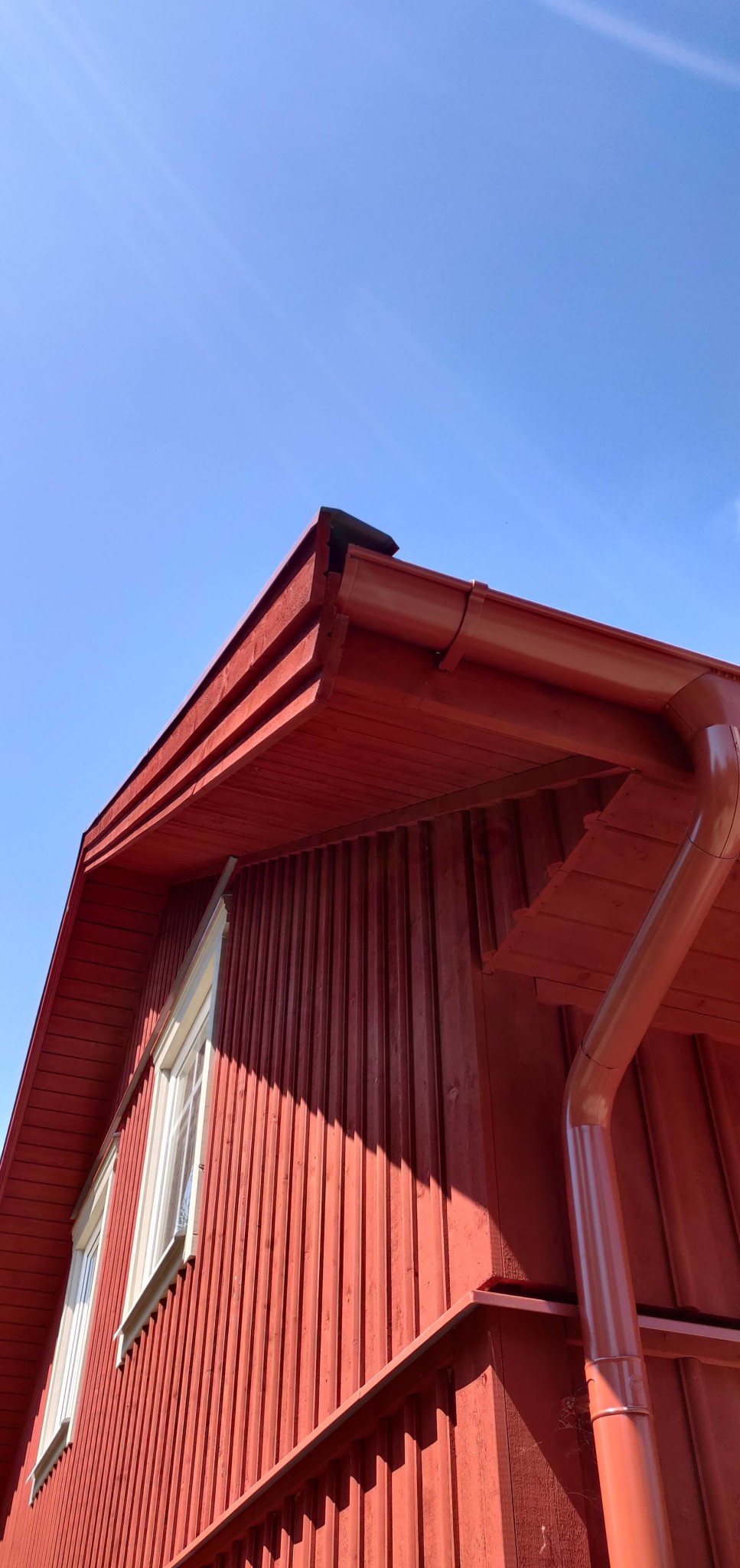

Bifogar bild på vårt hus som är nybyggt med 3 vindskivor iom du inte hade sett det
De där såg ju bra ut!
Och helt röd kåk är precis var sambon pratat om :)
Hon vill ha allt i samma färg, även runt fönsterna.
Vad har du för storlek på skivorna, är dom 170 st?
Har du bytt från 2 eller är de byggt med 3 från början?
Som sagt så ser de bra ut. Mycket bättre än tidigare i mitt huvud :)

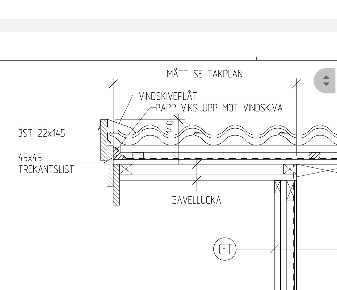

Dom är 145x22 och är byggt så enl ritning
Är jävligt snyggt tycker jag och det har funktioner med, bifogar bild på ritningen Detaljerad ritning av takkonstruktion med måttangivelser för byggelement och material.
Är jävligt snyggt tycker jag och det har funktioner med, bifogar bild på ritningen[bild]
Ska fundera på de där helt klart.
Tror bygghandeln annars hade 22x195 som skulle tas bort ur sortimentet, men ja är osäker på om de inte vrider sig när dom är så breda och tunnare.
Men sitter de 3 st så trycker dom ju kanske ihop varandra.
Tror även att dom skulle bli korta 5,5 m (ja ska ju helst ha 6,5 för att dom ska bli hela).
Vad är de för längd på dina?
