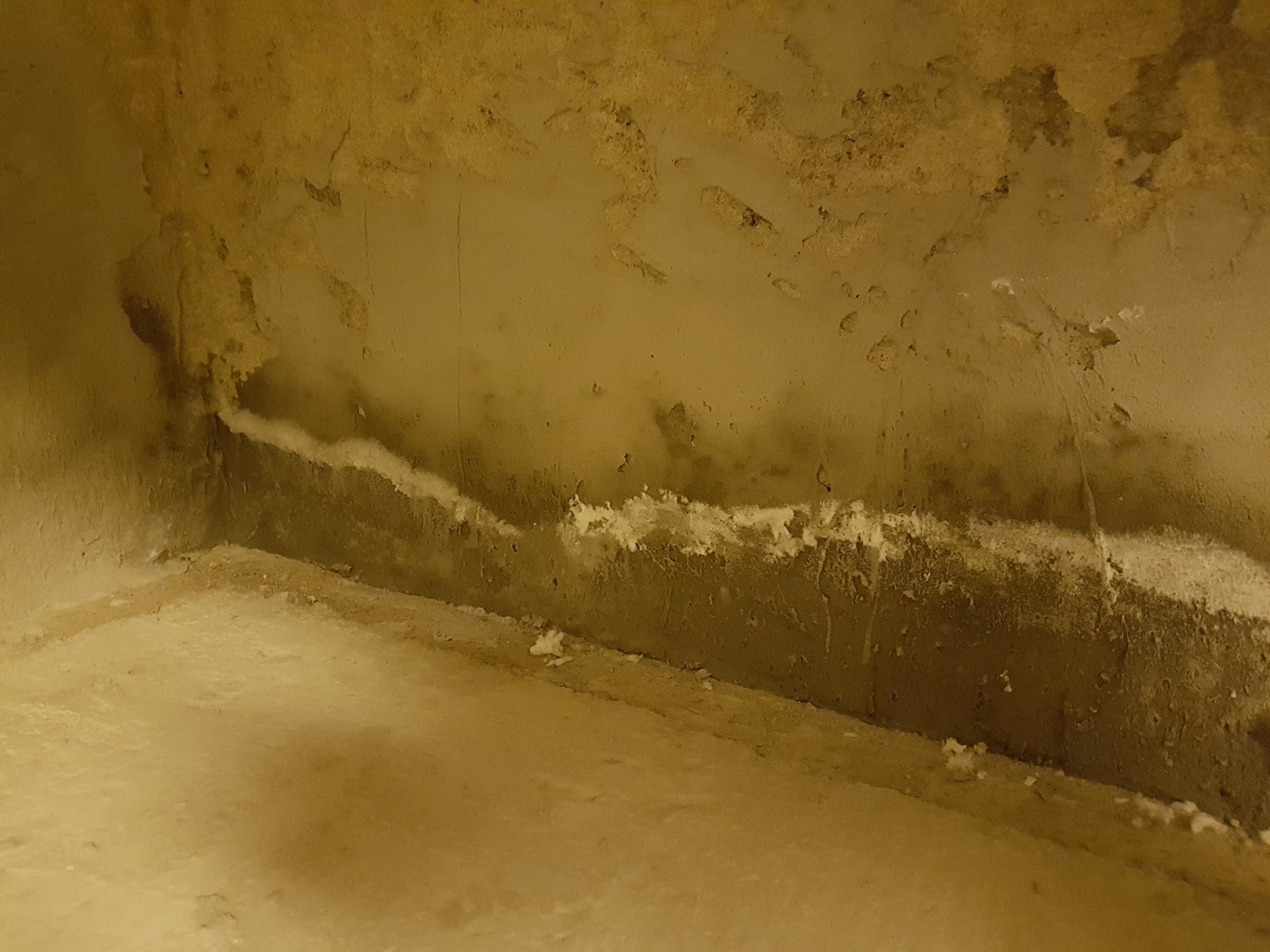

Jag har lite funderingar kring mitt pågående projekt, och mängden fukt jag har i källarväggarna.
Lite bakgrund: Huset är byggt 1923 och står på lerjord. Huset står ganska högt, så det är egentligen bara 1,20 m av källarplanet som är under mark. När vi köpte huset för 7 år sen och var alla väggar i källaren målade med plastfärg som bitvis hade missfärgats ordentligt. Innan vi flyttade in slipade jag bort all plastfärg och lät bli att måla väggarna för att de skulle få torka ut ordentligt. För 5 år sen grävde vi upp och dränerade/isolerade runt huset men eftersom huset har ett vidbyggt garage längs ena väggen kunde vi inte komma åt där. Efter dräneringen blev väggarna klart mindre fuktiga och klimatet i källaren bättre men tyvärr var det fortfarande viss fukt som sögs upp i väggarna, särskilt längs "garageväggen".
Nu under sommaren har jag grävt ur ett rum på 24 m2 i källaren. Jag grävde ut ca 30 cm och fyllde med singel, isolering och gjöt ett betonggolv (med golvvärme). I samma veva knackade jag ner den gamla putsen. På vissa ställen började jag grovlaga lite med putsbruk men nu under hösten har mängden synlig fukt i nederkanten på "garageväggen" ökat och kalk/saltutfällningar har visat sig så jag känner mig osäker på hur jag ska gå vidare. Klimatet i rummet är kanon, och trots synlig fukt i väggen så känns luften torr.
Min ursprungliga plan var bara att putsa väggarna med c-bruk och sedan måla med silikatfärg. Jag har inte dragit igång golvvärmen än men hoppas att det kommer att kunna torka ut väggen lite.
Mina frågor till er här på forumet är:
- Finns det något hinder mot att putsa på väggarna trots att det ser ut som på bilden nedan (fukten kommer upp c:a 12-15 cm från golvnivå som mest)? Jag tänkte såklart ta en kvast eller nåt och borsta bort allt löst innan jag putsar. Är c-bruk lämpligast, eller vad bör jag använda?
- Har någon av er erfarenhet av att klara sig utan missfärgningar på silikatfärg trots liknande mängd fukt?
- Annat att tänka på i det här läget så att jag förhoppingsvis bommar de värsta fallgroparna?
Alla tips är mycket uppskattade!
//Emil

jag har ungefär likadana förutsättningar och så där ser det ut här också. Enda sättet att slippa det är att angripa det utifrån. Inifrån kommer det se lika ut hur mycket du än putsar och målar om fukten kommer utifrån.

jo men återigen, det spelar ingen roll hur mycket man målar och med vad. Är det fuktigt i väggen så kommer det vara fuktigt tills man åtgärdar den biten. Är det bara som bilden visar så kan man säkert leva med det men man ska inte inbilla sig att man blir av med fukten och allt vad det medför i form av utfällningar.
Ja, visst kommer det att fortsätta vara fuktigt, men det spelar just ingen roll om man använder material som tål detta.
Sedan är det min fasta åsikt att källare ska man inte bo i såvida de inte är gjutna i vattentät betong.

Tack för svar och synpunkter. Principiellt håller jag med om att man inte ska bo i en källare som inte är anpassad för att vara boyta, m a p fukt, ventilation osv. Genom omfattande arbete kan man såklart anpassa en källare så att det går bra att bo i den. Jag borde såklart förtydligat det från början, men i mitt fall är det inte tänkt att vara boyta, men däremot vill jag att det ska vara fräscht och snyggt ändå.
När det gäller att åtgärda fuktproblemet från utsidan så är det inte möjligt utan mycket omfattande jobb. Den fuktiga väggen delar vägg med garaget på utsidan (garaget är också i källarplan) så antingen skulle jag behöva riva garaget eller bila upp golvet inne i garaget och lägga ner dränering där. All fukt som syns på bilden kommer alltså upp genom marken eftersom garaget är direkt på andra sidan väggen.
Så, ja, det kommer att fortsätta vara fuktigt, men förbättrad ventilation och golvvärme borde förbättra situationen något i alla fall. Putsbruk C, t ex Weber 224 verkar kunna fungera i den miljön. Sen tackar jag för tipset om kalkfärg. Jag har ingen direkt erfarenhet av varken silikatfärg eller kalkfärg men jag kanske testar på en begränsad yta.
Även andra tankar och synpunkter eller idéer mottas tacksamt.

Möjligt att dränera runt garaget (i flera nivåer varav den djupaste djupare än källarplattan)?
