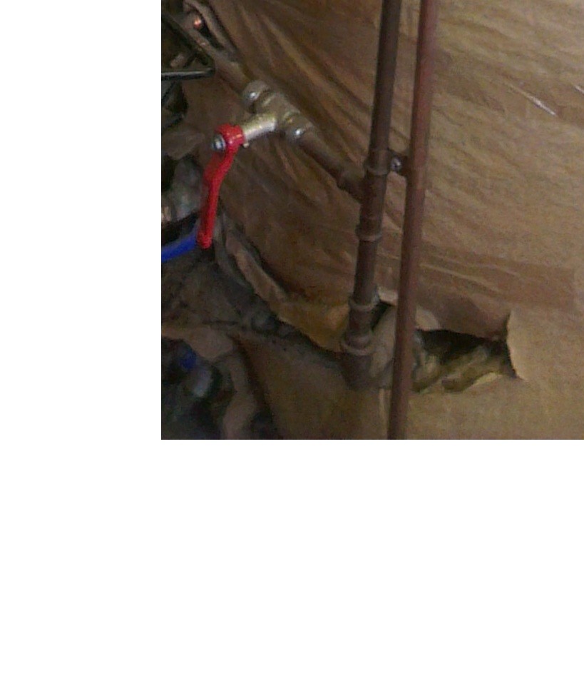

Kåken är enplans, så det är under 5 meter. Ventilen sitter på inkommande kallvatten, efter den går ett rör till blandningsventilerna, och sedan fortsätter det neråt till påfyllning?
Om jag öppnar den röda ventilen börjar det fyllas vatten, men vad är det jag fyller på?

Är det inkommande kallvatten och går in till varmvattenberedning? Det verkar stå något på vredet till höger? Skulle t.ex. kunna vara säkerhetsventilen för varmvattnet. I sådana fall verkar den vara kombinerad med något mer, kanske avstängning av varmvatten? Det är normalt att den släpper ut en del vatten när systemet värms upp.
Delen med de blå rattarna är avstängning av ingående kallvatten mot varmvattenberedningen och en säkerhetsventil för varmvattendelen däri finns även en backventil, inget konstigt med det precis som det ska vara. Den röda ventilen är då för påfyllning av värmesystemet.

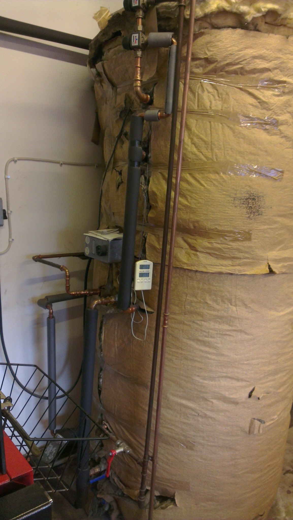

Jag funderar på att beställa ett 80l kärl från Rinkaby, och få in det tillsammans med mitt befintliga. Vågar jag pröva att öka lite på trycket som systemet ser ut nu ändå?
Rent teoretiskt, vad är det som gör att jag får in luft i systemet p g a för litet exp-kärl? För det verkar vara det vi kommit fram till är förklaringen?

Det blir för lågt tryck när systemet kallnar och luft sugs in någonstans. T.ex. radiatorventiler tätar inte lika bra vid undertryck när luft vill in som när de har övertryck och de håller emot vatten som vill ut.Tottomannen skrev:Rent teoretiskt, vad är det som gör att jag får in luft i systemet p g a för litet exp-kärl? För det verkar vara det vi kommit fram till är förklaringen?![]()

När du värmer upp systemet och vattnet expanderar blir trycket för högt om inte vattnet får plats i expansionskärlet. Säkerhetsventilen släpper då ut vatten så det inte blir högre tryck än 1.5 bar.
Eftersom du inte verkar ha så högt hus kan du optimera det expansionskärl du har genom att köra med lite lägre förtryck, t.ex. 0.2-0.3 bar. När systemet är kallt ska vattentrycket vara lite högre än förtrycket, eller åtminstone inte lägre än 0.2 bar (om man antar att det är 2 meter från manometern upp till överkant på radiatorerna). Kärlet kan då ta upp lite större expansionsvolym innan trycket blir 1.5 bar. (När du kollar förtrycket måste dock vattentrycket vara lägre än förtrycket.)

Luftarna är inget problem om du får till tryckhållningen i ditt system med ett fungerande expkärl, dock kan de vara onödiga många gånger men ger inte dina problem om du har mer än ca: 0.3bar vid kallt system. Ditt kärl är som sagt på gränsen men jag tycker att det skulle kunna funka om du gör rätt med luftpåfyllning osv. Läs andra trådar här som beskriver hur man går tillväga så kan du testa och gå vidare därifrån.
Jag har nu på en höft sänkt lufttrycket i kärlet lite, då min luftpåfyllares manometer inte kan anklagas för att vara särskilt exakt. Jag skall låna hem en riktig, digital tryckmätare på måndag då jag börjar jobba igen. Jag har även justerat vattentrycket till ca 0.2 bar vid kallt system. Det verkar ha blivit betydligt bättre, men när hela tanken börjar närma sig 80 grader så ligger fortfarande trycket farligt nära 1.5 bar.
