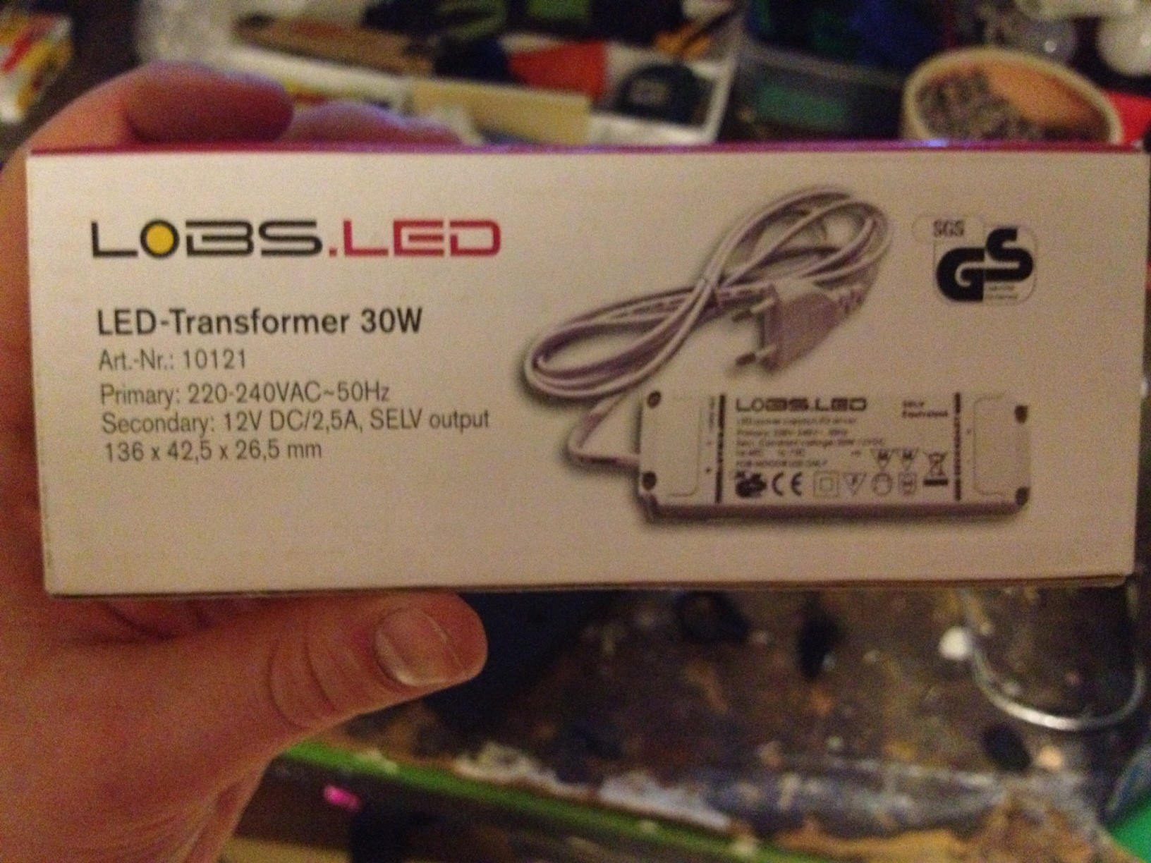

J jonatannn #17 Medlem · Vg · 79 inlägg 16 feb 2013 20:35 jonatannn Medlem Vg 79 inlägg 16 feb 2013 20:35 #17 denna blev det och den funkar bra hittills... får väl se om den händer i längden Inloggade ser högupplösta bilder Logga in Skapa konto Gratis och tar endast 30 sekunder 30 watt och 12 v dc. 275 kr på Hornbach Redigerat: 2013-02-16

Nyfniken #18 Medlem · Stockholms län · 13 160 inlägg 17 feb 2013 22:01 Nyfniken Medlem Stockholms län 13 160 inlägg 17 feb 2013 22:01 #18 jonatannn skrev: 30 watt och 12 v dc. Hade dyben fel i sin uträkning i #7? Han kom ju fram till 48W och du har köpt en drivare för max 30...

D dyben #19 Medlem · Norrbotten · 31 inlägg 17 feb 2013 23:08 dyben Medlem Norrbotten 31 inlägg 17 feb 2013 23:08 #19 Hittade en länk där beräkningsformeln finns (tänkte att jag minns fel...) How to select appropriate transformer for 12V LED Strips http://www.ledlightsworld.com/page.html?id=38

J jonatannn #20 Medlem · Vg · 79 inlägg 18 feb 2013 06:22 jonatannn Medlem Vg 79 inlägg 18 feb 2013 06:22 #20 Jo det var rätt räknat, dock så kortade jag av den till 3 meter så det borde räcka..
