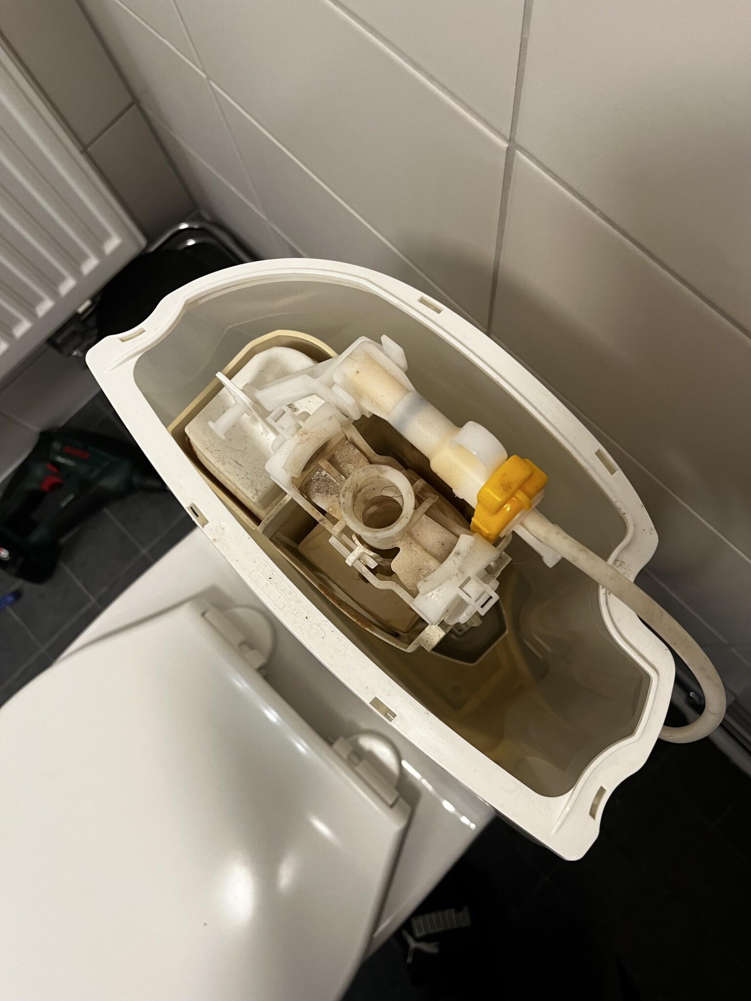

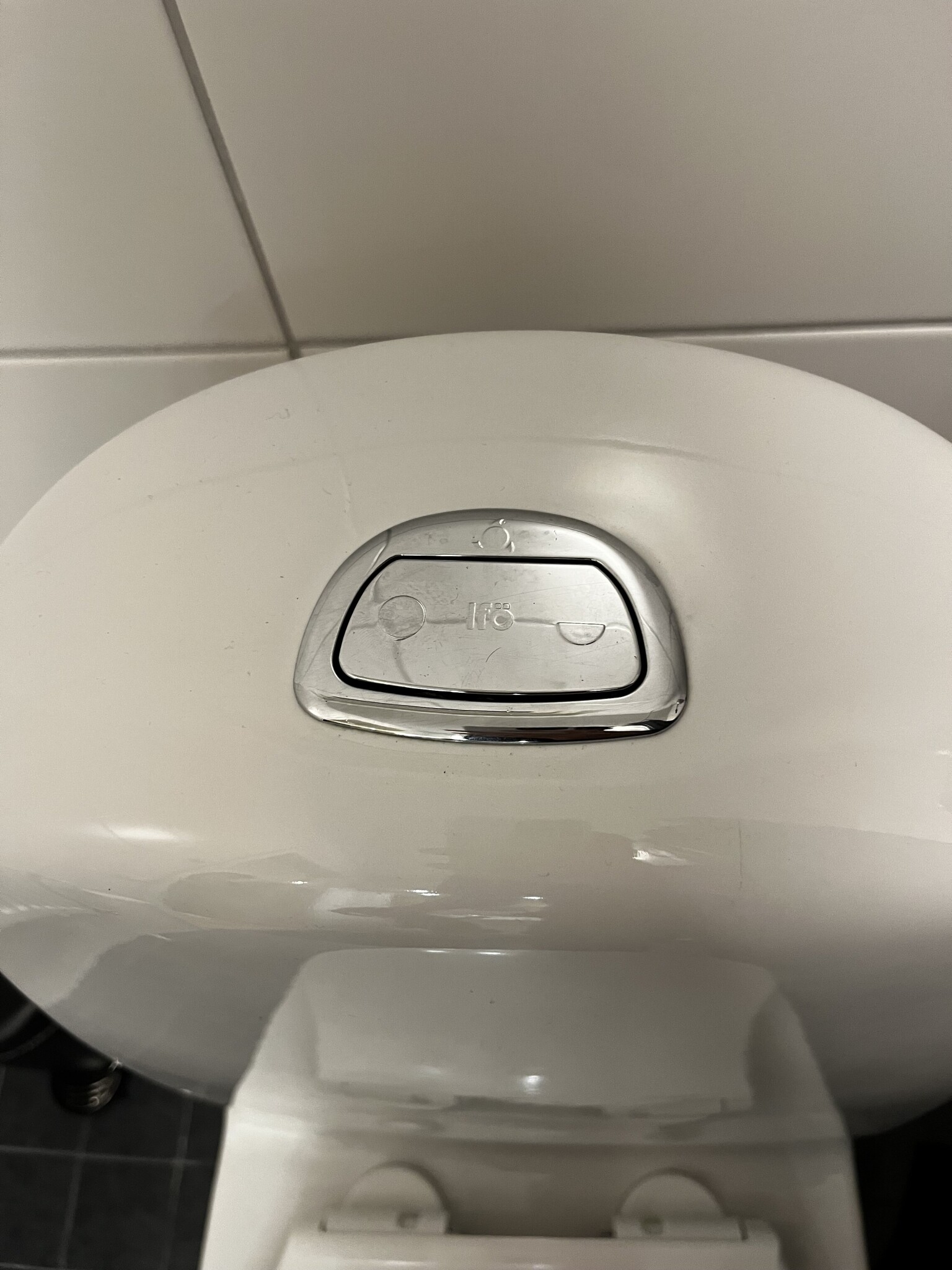

Jag har en IFÖ Toalett från 2015. Spolningen funkar, men det tar lång tid innan cisternen fylls upp igen ibland flera minuter.
Är det bara att rengöra inloppsventilen eller kan det vara något annat? Kanske behöver köpa en ny inloppsventil?
Tacksam för all hjälp!

Jag tycker att du ska byta ut hela flottörventilen. Antingen en universal typ fluidmaster eller hitta en som passar just din toalett.
Jag rekommenderar inte att hålla på och göra rent och mixtra med den du har.

Jag hade liknande problem. Den tog lång tid att fylla och lät som sjutton. Försökte först rengöra inloppsventilen och det blev väl lite bättre men inte mycket. Bytte hela inloppsventilen (säljs som ett paket) och sedan dess fyller den snabbt och utan oljud.

Tack för svaret! Då skippar jag att försöka rengöra, jag köper en ny. Är det bara denna del du syftade på eller även något mer?

Vi har en lite äldre modell (Ifö Cera) och antar att du har Ifö Sign så kan inte svara med säkerhet vad som är rätt del.
Jag köpte denna men vet ej hur det är översatt till Sign. Troligen behövde inte alla delar bytas men jag gjorde det när jag ändå hade grejerna.

Nej, nej, nej. Det är inte där felet sitter. Felet sitter precis där vattenslangen går in i toaletten.
Stäng av vattnet med ballofixen eller kranen på slangen/röret under toaletten. Skruva sedan loss muttern som håller fast slagen i själva toaletten. Den sittee skruvad i ett plaströr med gängor. I det röret kan du se/känna en liten pigg. Ta tag i den dra, så får du ut en liten sil. En sådan som brukar sitta i kranar.
Det har garanterat fastnat massa skräp i den. Diska rent den så mycket du kan. Man kan även behöva använda en nål för att kunna peta bort det sista. Sen skruvar du bara ihop det hela igen.

Jahaa okej, men jag är osäker om det finns en mutter utan tror det är en spak man lyfter för att lossa slangen.

En spak???
Har du tittat under cicternen på utsidan, där vattenslagen är påkopplad? Det kan du knappast ha gjort. Du ska rensa filtret, inte ventilen. Det finns en video som visar hur man gör det också, om det var svårt att förstå hur jag menar.
