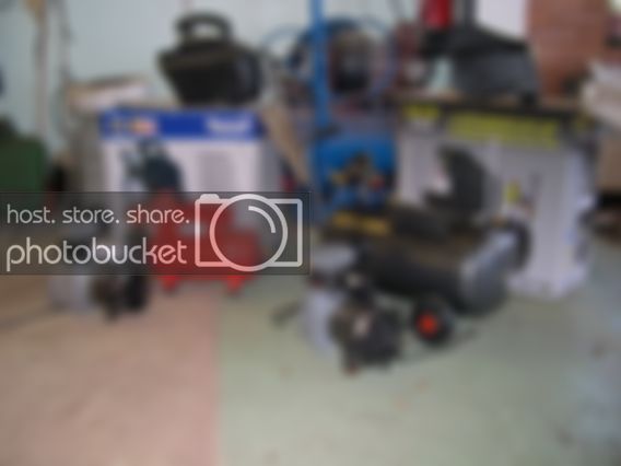

Köpte den röda 2hk kompressorn med picka för under 1000 lappen. Kompressorn går väldigt bra, men tanken på tok för liten, till en större picka. Men nu dök det upp ännu en 2hk med större tank hos coop, 695:-. O´key, iväg och köpte en sådan, men vilket oväsen, 106decibell står det förstår på`n. Den röda väsnas endast med 94decibell.
Sagt och gjort, av med motorerna, här skall skiftas, så att jag blir nöjd. Nu funkar det perfekt, och den röda får nu vara i reserv. ;D

Bra att det ordnade sig genom att Du växlade motorerna. Men - skulle Du inte bara ha kunnat ansluta den större tanken till den mindre via en tryckregulator vilket gett Dig högtryck i den mindre tanken och lågtryck i den större.
Om tanken bär (funderingen) skulle man egentligen bara behöva skaffa en större tank som matas av den i Ditt fall röda kompressorn.
En följd av denna tanke är, att om inte luftbehovet är kontinuerligt stort, klarar man sig med en förhållandevis liten kompressor arbetande mot en överdimensionerad tank.

Hej, Jo kanske, men jag ville inte dra på mig mer jobb med att leta efter en större tankpernitta skrev:Hej Saturnus 2
per
det tillkommer då en del andra saker också, så till de pengarna den nya kostade, var det inte lönsamt. Den större som står bakom de andra är på 3hk och för stor för elverket (2.2kva) som jag kommer att använda i inledningen av mitt bygge.
