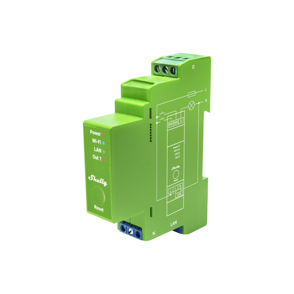

Om dina dimmrar styrs med 220V så går det att byta ut dem mot Shelly Dimmer 1/2 Pro. Jag bytte ut 14 IHC 350 LR/CR till 7 Shelly Dimmer 2 Pro utan problem. Nu kan man dessutom styra dem via Shelly appen också.
Om dina IHC dimmers styrs via 24V så är det svårare, då måste man också ha ett 24V relä som kontrollerar 220V styrningen till Shellyn.

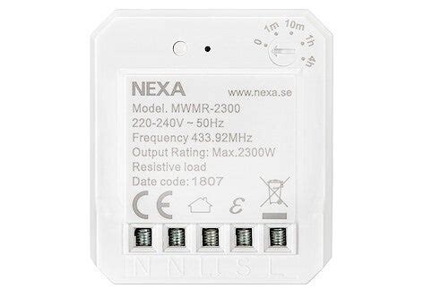

Det går också att använda en Nexa MWMR-251 dimmer, jag testade på en kanal och det gick utmärkt. Dock endast med 220V styrning. Jag valde Shelly mest för att de gick att montera på DIN skena.
  • Grön Shelly Dimmer Pro enhet monterbar på DIN-skena, med indikatorlampor och anslutningsdiagram på sidan.
  • Frontbild av Nexa MWMR-2300 dimmer, vit rektangulär enhet med specifikationer tryckta på framsidan: 220-240V, frekvens 433.92MHz, resistiv last max 2300W.
