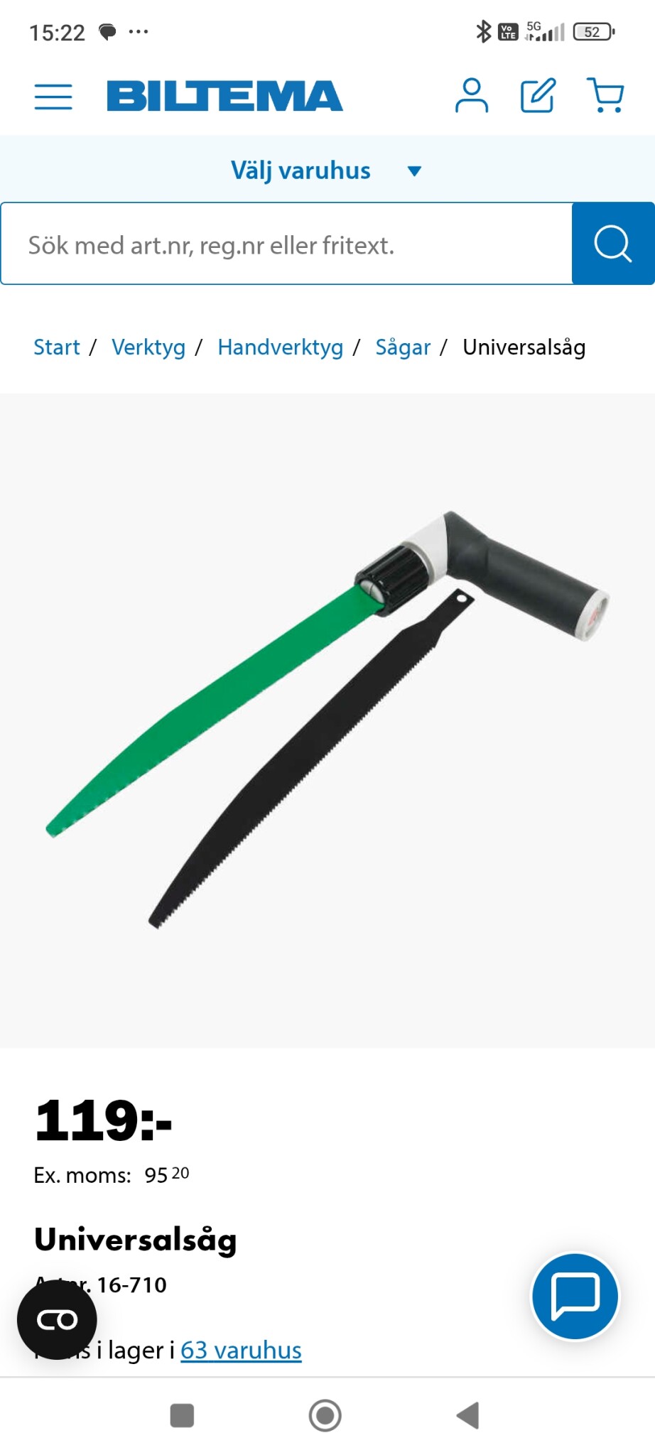

En gång använde jag en sticksåg för metall och sågade ett spår helt igenom lagrets vägg.
Så var det bara att knacka ur.

En sån här använde jag, bladet fick plats inuti gamla lagret.

  • Universalsåg från Biltema med utbytbart blad, visas med både grönt och svart sågblad. 119 kr exklusive moms.
